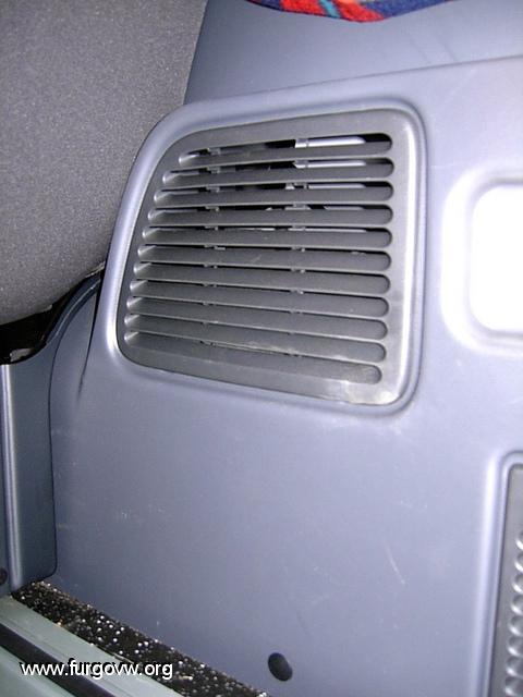

Y aquí tenéis la posible salida del cable de camping para enchufares a 220. Es la tapa que hay en la parte izquierda del maletero. Se tira un poco hacia fuera y arriba y  salta fácilmente:
Untitled by mucatoche, on Flickr

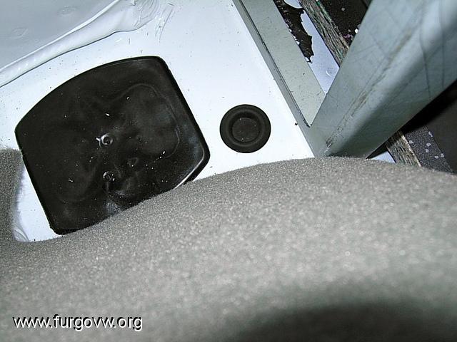

Y en esta foto es lo que hay dentro de la rejilla en la parte inferior. El tapón negro redondo que se ve es una tapita de goma que se saca tirando, y ya estas en el exterior:
Lo que está claro es que si se hace, para enchufar se tendrá uno que agachar y buscar por debajo de la furgo, y tampoco tengo claro el tema ITV. A más a más, se debe tener en cuenta que es un lugar que será bastante sucio, por lo que el conector deberá estar muy protegido. Bueno, a ver como acaba el asunto.
