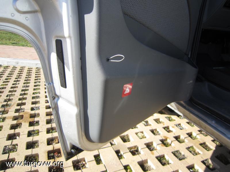

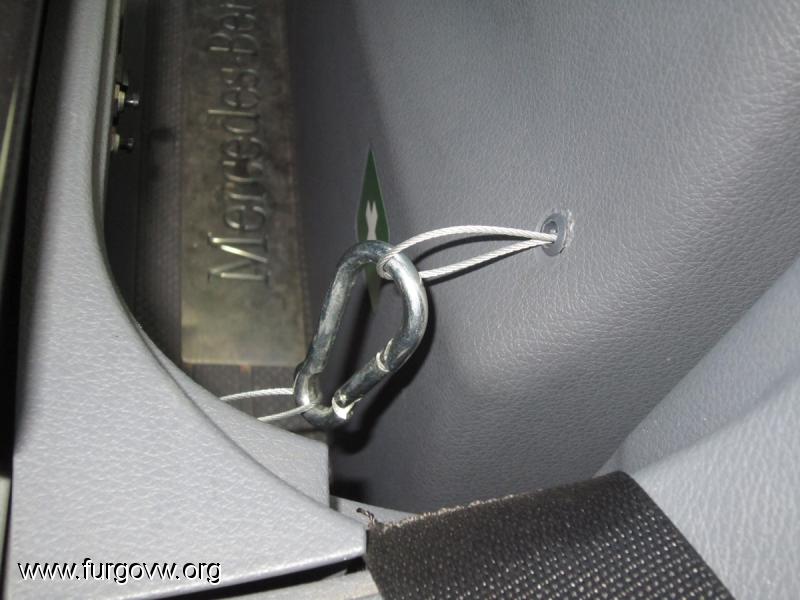

Para las puertas delanteras tendremos que desmontar el revestimiento para llegar a la chapa de la furgo (siento no tener fotos de cuando desmonté el revestimiento). La idea es hacer un lazo el cual lo fijaremos a la chapa de la furgo mediante un tornillo y tuerca utilizando uno de sus muchos agujeros que tiene (el lazo hay que ponerlo lo más pegado posible a la esquina para que el acceso desde fuera sea más complicado el llegar). Hay que hacer un agujero en el revestimiento y con la ayuda de una cuerda sacamos el lazo hacia fuera:

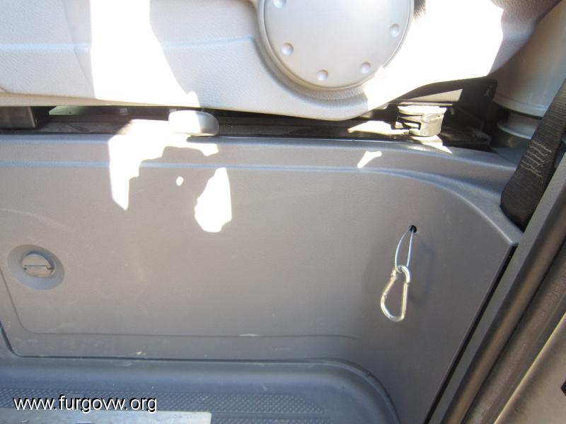

El otro lazo lo pondremos a la base de los asientos. Quitamos la tapa que cubre la base y utilizamos uno de los tornillos que ancla la base:
Y luego el mismo procedimiento, un ajugero al embellecedor de la base y a pasar el lazo de cable:
Hay que ajustar la largura de los lazos para poner poner el mosquetón comodamente y para que al abrir la puerta, ésta se abra un poco para que salte la alarma pero no demasiado para que no quepa la mano y acceda a los "fermines" (el mosquetón lo dejo siempre puesto en los lazos de las bases de los asientos).
Así nos quedaría el fermín activado, jejejejeje:
Y así con la puerta abierta:

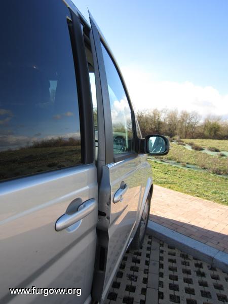

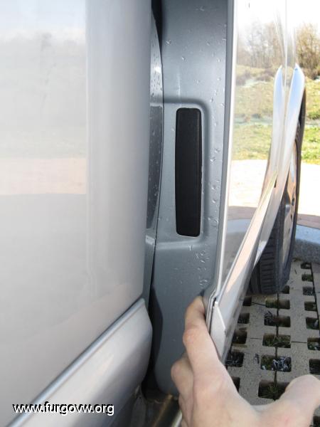

Y la puerta vista desde fuera (aunque la zona del cristal quepa la mano, ésta no entra por la zona del fermin):

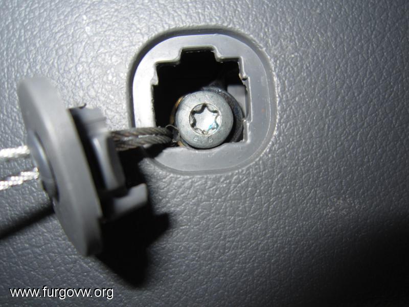

Para la puerta corredera haremos lo mismo. Utilizaremos un agujero que tiene para meter el lazo y anclarlo con el tornillo. Se le pone el embelledor (tapón) por el que saldrá el lazo:
Vista del tornillo sin el tapón:

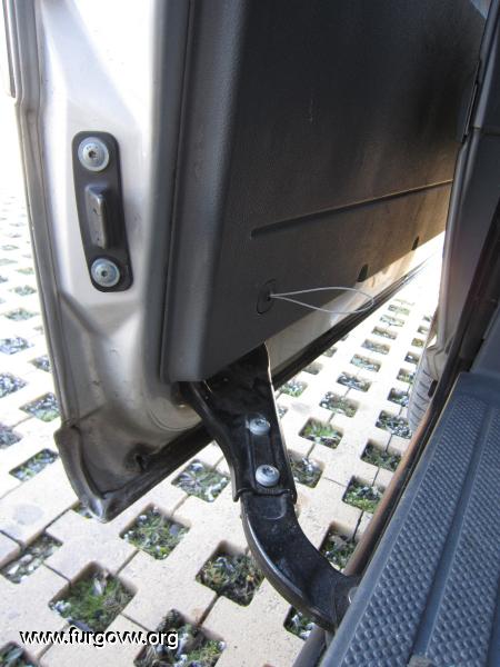

Las Mercedes tienen un anclaje en el bastidor de la puerta corredera el cual se utiliza para sujetar la red. Pues bien, utilizaremos este anclaje para poner un trozo de cadena en el cual pondremos nuestro mosquetón:
Y así nos quedría el sistema preparado:
Y con la puerta corredera abierta:
Como podéis ver en la puerta corredera si que hay más hueco para poder meter la mano. Ésto se puede solucionar sustituyendo el mosquetón por algún otra cosa que tenga la apertura más cerca de la parte de arriba, como los cierres que se utilizan en las correas de los perros:

Buen brico, me lo apunto para mi Viano. Intentaremos mejorarlos.
B-A-M
Lo mismo digo, muy buena idea y muy bien elavorado en san fermin, pero una cosilla, nose si lo has puesto y no lo he leido o directamente no lo has dicho, el embellecedor que has puesto para que no se vea el agujero que es?

Pues es una especie de taponcito con un agujero. No sé de donde los saqué, los tenía x casa. Si te fijas en los anclajes de los asiento no puse nada y tampoco queda mal:

Por fín he sacado tiempo para modificar este brico y ajustar más la puerta corredera. Antes tenía puesto un mosquetón:
Pero debido al mosquetón la puerta correderá se llegaba a abrir demasiado (por mucho que la ajustases):
He cambiado el mosquetón por un cierre de esos que llevan las correas de los perros, y he he conseguido que no se habrá tanto la puerta:
