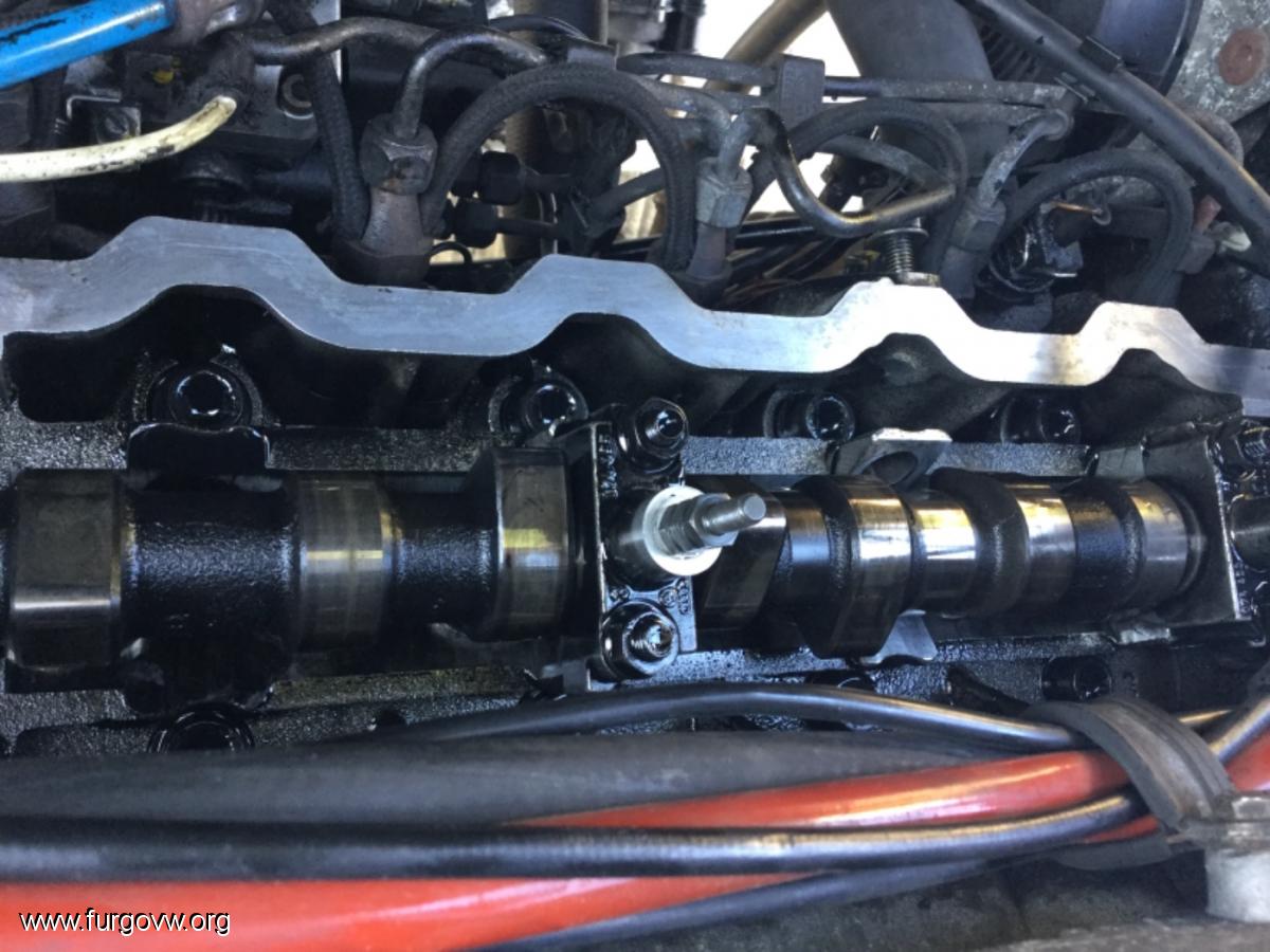

Hola,
Este hilo lleva parado bastante tiempo, a ver si alguien lo lee y me puede ayudar. Con la ayuda de las fotos que salen aqui me puse a cambiar las juntas de la tapa de balancines. Al abrir me encuentro con que las juntas interiores de los tornillos no esta, y que hay 3 tuercas atornilladas, entiendo que para compensar el hueco de la junta,¿es normal que haya ahí 3 tuercas?¿cuantas dejo ahora que voy a poner las juntas? Pongo foto para que se entienda

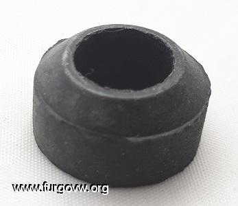

Stunab
Vale, ya me he fijado en que no son 3 tuercas, si no que los pernos son así. ¿este modelo de culata no lleva juntas en los tornillos? Me refiero a las internas, como las de la foto
manuel-pul
Si que las tendría que llevar,mira la tapa por debajo y veras como tiene,la forma en los agujeros para las gomas que pones en la foto,yo las coloque en los espárragos,luego puse la junta,la tapa encima y a apretar con cuidado,primero aproximar todos los tornillos y luego apretar con cuidado,por experiencia te diré que rompen fácil esos tornillos,los listos que me vendieron la mía me partieron uno..
Stunab
Cita de: manuel-pul en Septiembre 28, 2018, 09:19:22 am
Gracias por el aporte. A ver si me puedes confirmar una cosa ¿tu tapa es de las de junta integrada o intercambiable? lo digo porque la mía es la de junta integrada(ref 074103360A), y en el despiece marcan todos los sellos como parte de la tapa. Ayer probé a presentar la tapa con las gomas de sellado de los tronillos y quedaba muy separada de su posición (más de un dedo, no es cuestión de apriete) por lo que deduje que con esta tapa no las llevan.
