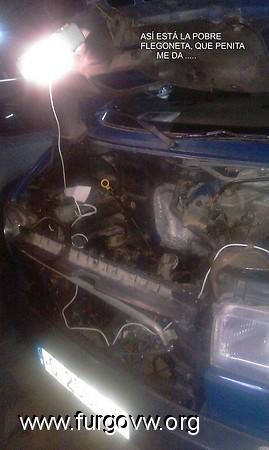

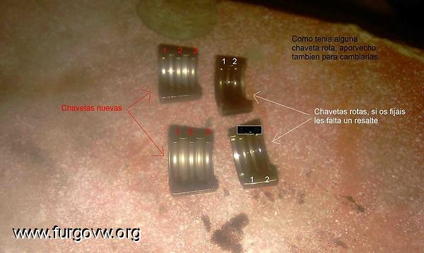

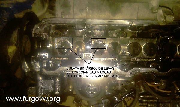

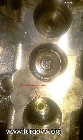

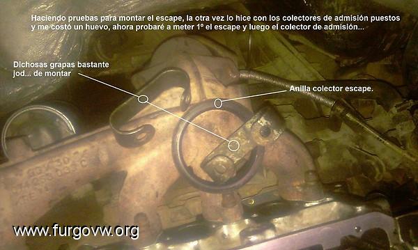

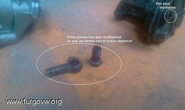

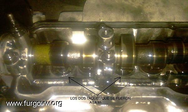

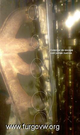

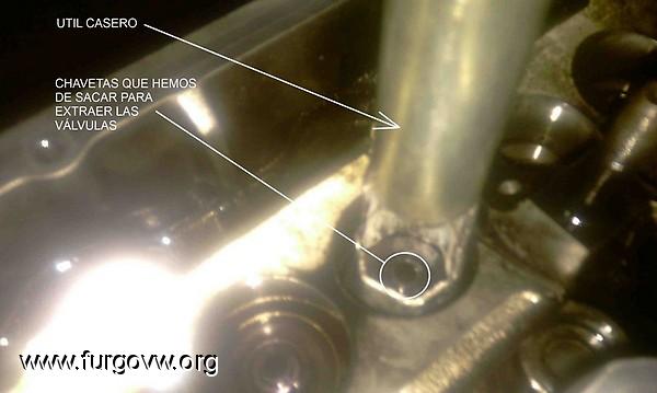

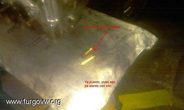

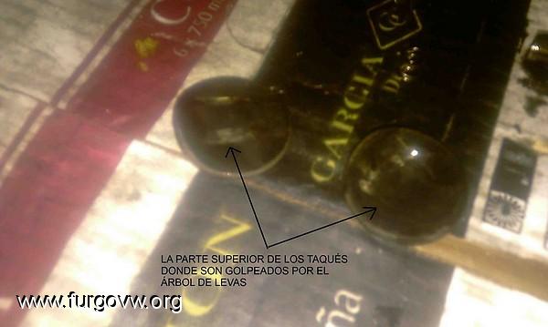

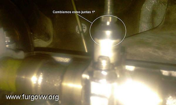

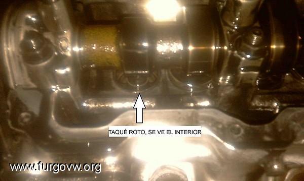

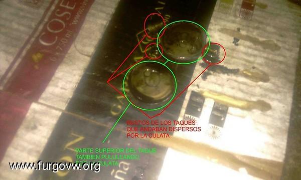

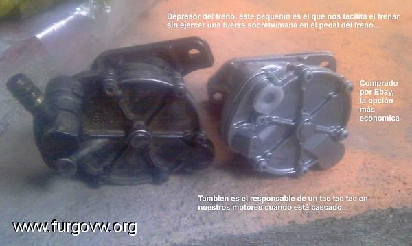

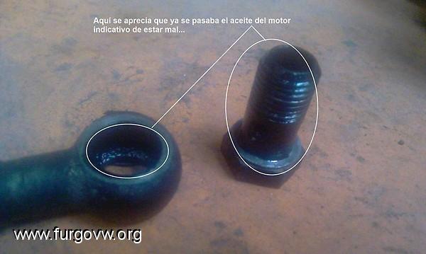

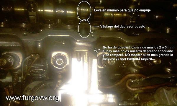

Bueno os dejo unas fotos de como quedaron 2 taqués, como sabéis hace un tiempo le hice culata, esta por otro post... pues bien tras unos Km. comienzo a escuchar el famoso tac tac tac, bueno, pienso que el depresor del freno esta a punto de morir y compro uno para cambiarlo (130 leurazos...) lo dejo para cuando tenga tiempo... y :o de repente suena tac tac tac como si un enano poseido se hubiese colado con un martillo en mi culata...  .panico decido abrir a ver y me encuentro esto...

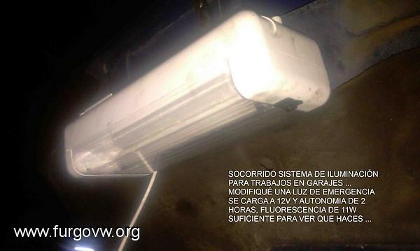

Ya puestos os enseño un poco de como he de trabajar, si veis más cosas de lo normal es porque decido desmontar todo en busca de restos e inspeccionar todo antes de montar taqués nuevos...

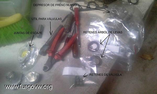

LO QUE SE VÉ DEBAJO DE LAS JUNTAS DE ESCAPE SON TAQUÉS NUEVOS....

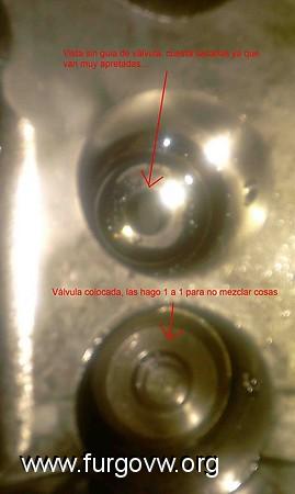

Bueno ya he montado los nuevos retenes de válvula pero en 6 horas no me ha dado tiempo a más, desmontar la furgo se comió la mitad de ese tiempo...  ya subiré mas fotos...  .fumando

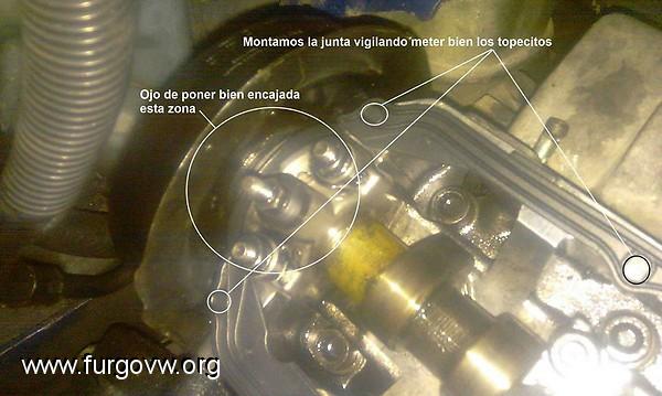

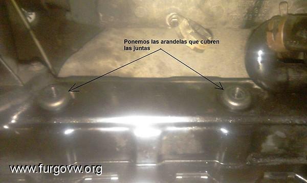

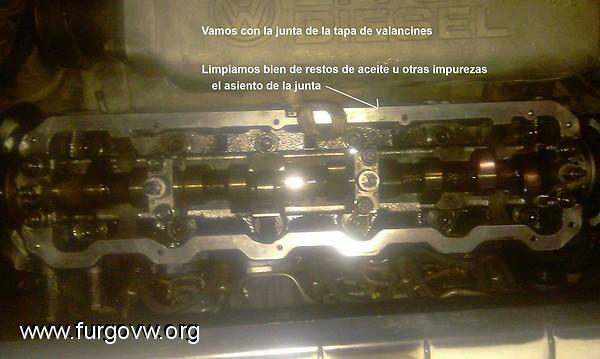

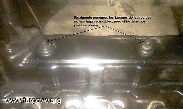

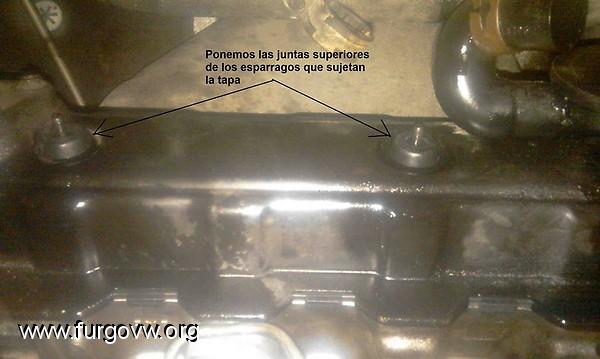

Seguramente por la zona que comentas sean los retenes del árbol de levas más que la junta de la tapa de balancines, si así fuese, como yo pienso es mucho mas complicado... si quieres probar cambiando la junta de la tapa de balancines es muy fácil, y con la junta nueva vienen los retenes de los tornillos, si no tienes prisa en 2 días que tendré tiempo lo haré y pondré fotos especialmente para que veas...
ah, otra cosa, si pones juntas nuevas no pongas silicona de juntas "el pegamento que dices" ya que no debería ser necesario, eso es para reparaciones con juntas viejas o sin ellas, yo no lo recomiendo si la junta es nueva...

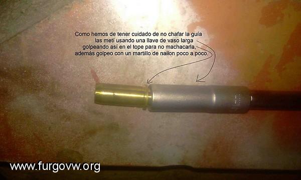

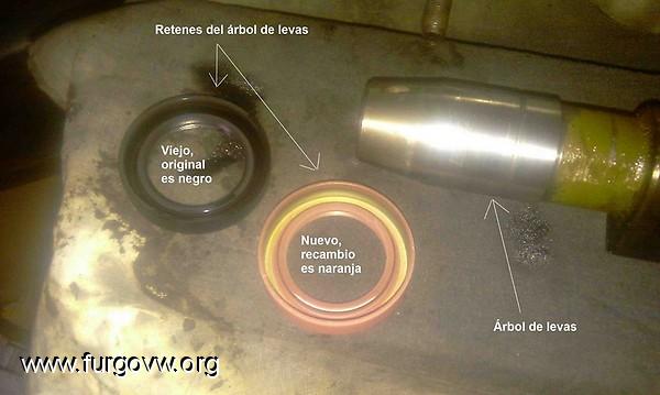

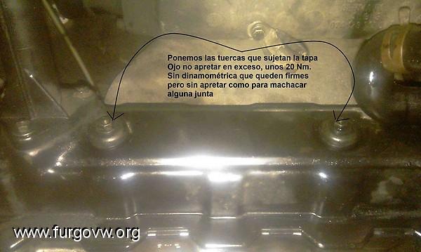

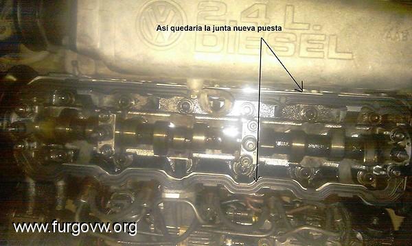

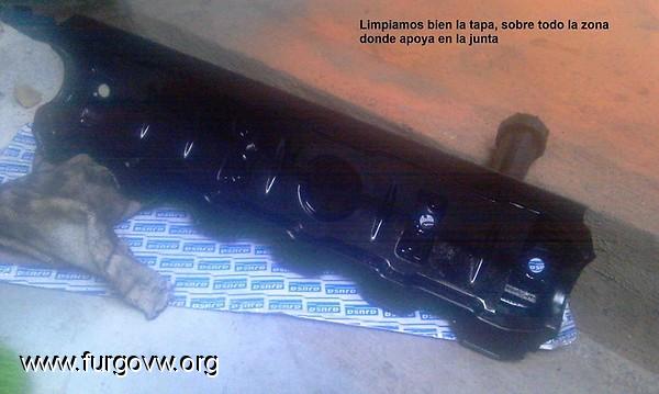

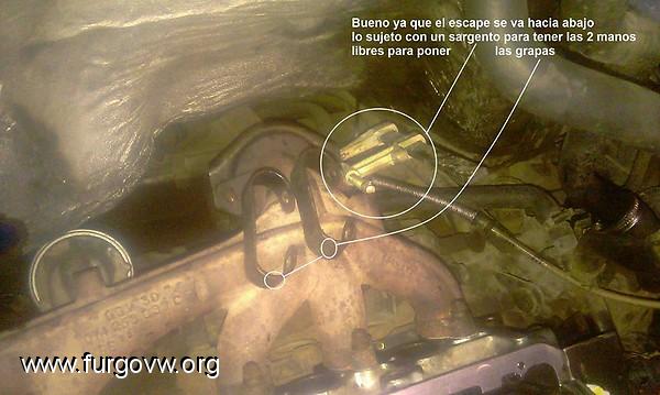

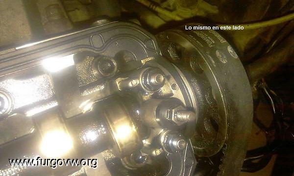

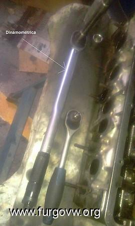

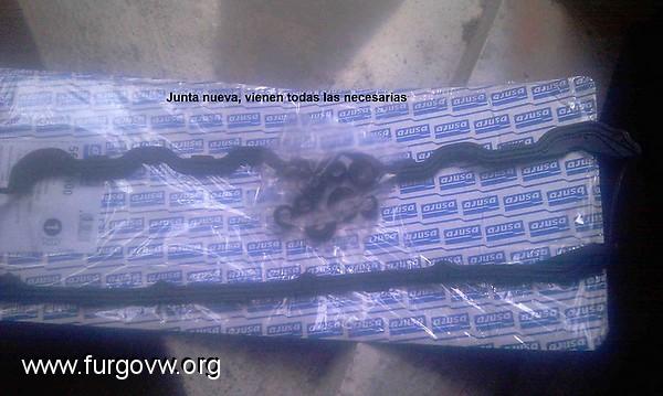

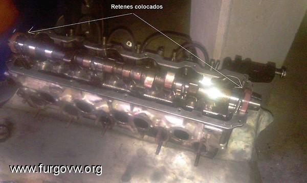

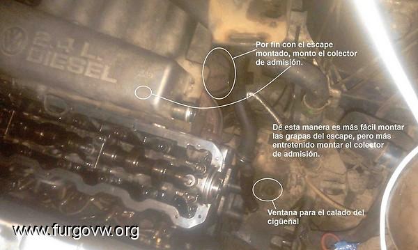

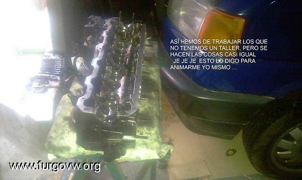

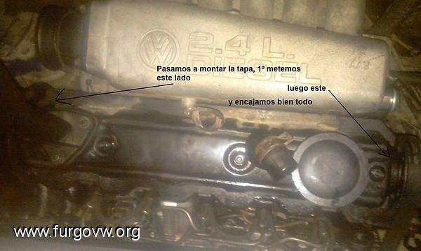

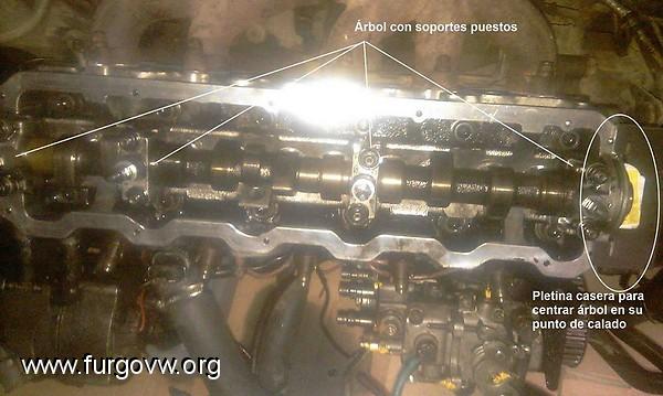

Bueno, como prometí sigo subiendo fotillas  .fotografo
Solo pude dedicarle un par de horas... no hay mucho avance pero poco a poco...  .meparto
De momento estoy así... pero subiré más  .fotografo no me he olvidado de tí Ana, jeje
La muerte es segura, la vida NO!!!!!

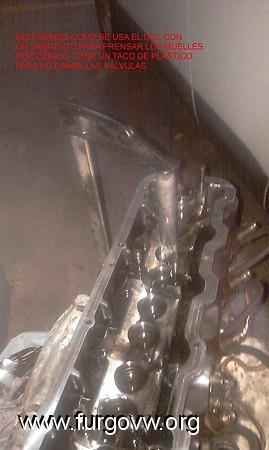

FLEGONETA
Bueno ya vienen las  .fotografo finales... al final hay un especial junta para Ana je je je  .panico

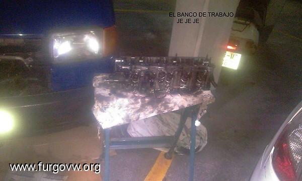

1neo1
Muy bien esas fotos al detalle, y ole por hacerlo en una plaza de garaje, tiene mas merito

FLEGONETA
Cita de: 1neo1 en Febrero 05, 2012, 20:20:53 pm
Je je, si esta vez me dejaron una, la otra vez lo hice en la calle jejeje  .panico
