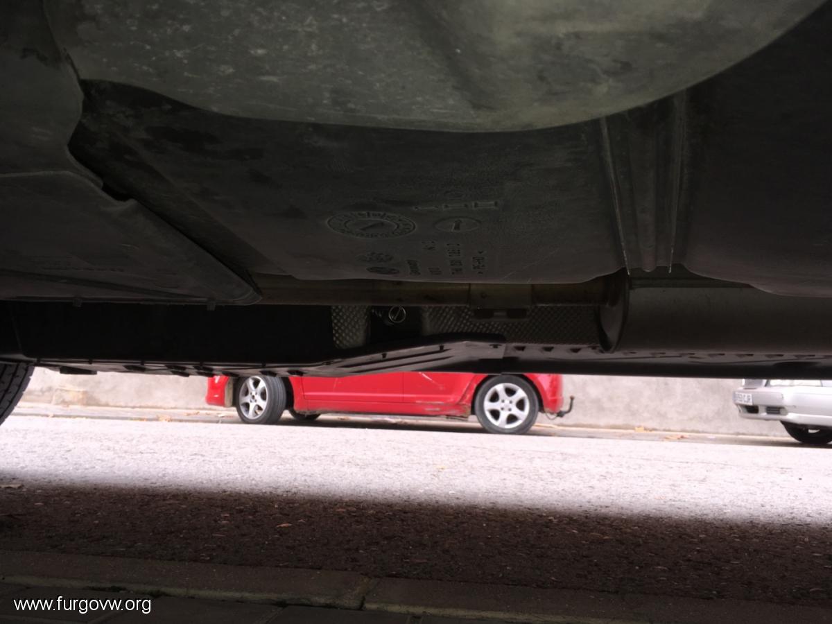

Hola buenas
Hace un mes me instalaron el AirDrop y tengo mis dudas, por eso escribo por aquí haber si me podéis ayudar sobre la salida de gases de una VW t5, no veo nada por debajo, simplemente el cubrecarter o cubre bajos sin rastro de ningún tubo y no se sí puede ser peligroso ni si está bien la instalación ya que un amigo me afirma que debe salir el tubo si o si.
muchas gracias

Pues la salida de humos tiene que estar en algún lado, no tendrás la salida por un lado de la carrocería? la mía la lleva de lado.
Bagó
Cita de: Tineo en Noviembre 23, 2016, 17:56:53 pm
hola tineo
ni rastro de la salida, o al menos no la hemos visto, haber si la subimos a un elevador y le damos un vistazo pero pinta que esta debajo el plástico de los bajos.... alguien que instalara en el taller de Madrid puede contar su experiencia...
gracias

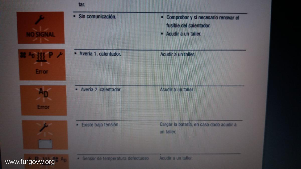

Hola a todos,
He terminado con la instalación de mi calefa con el mando Easy timer y no consigo que funcione. La bomba ha estado haciendo el "clac-clac" hasta que el gasoil ha llegado a la calefa. Y a partir de ahí lo unico que consigo es que haga tres intentos de arrancar, solo se oye el ventilador hasta que da error en el mando. Alguna pista de donde puede venir el fallo?
La mía intentaba arrancar y se paraba dando el mensaje "Err"
Resulta que está bajo el asíento del copiloto y dicho asiento tocaba minimamente el aparato de calefacción, haciendo que el motor no pudiese girar.
Mira que nada toque con el plástico por si fuera algo similar y que las entradas y salidas de aire no estén obstruidas.

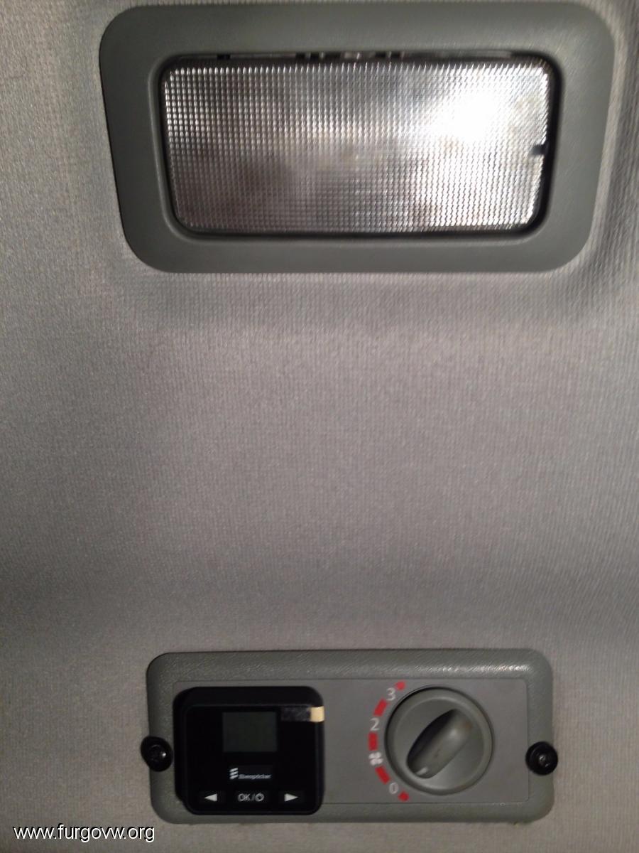

Fíjate en que el programador tenga la opcion del calor enchufada...por darte alguna idea más. Es raro...
CHIKAGO
Eto4444
En mi Easystart Select, puedes poner solo ventilador en ON o tambien el calor en ON, que es cuando parpadean las tres flechitas que hay hacia arriba. (corregidme si me equivoco) Te lo digo por si no lo estuvieras haciendo bien. No se, ideas.
CHIKAGO
Sisiisis, ON con las tres flechitas hacia arriba. Aunque pienses que puede ser una tontería probé también a ver si podía ser eso. Gracias

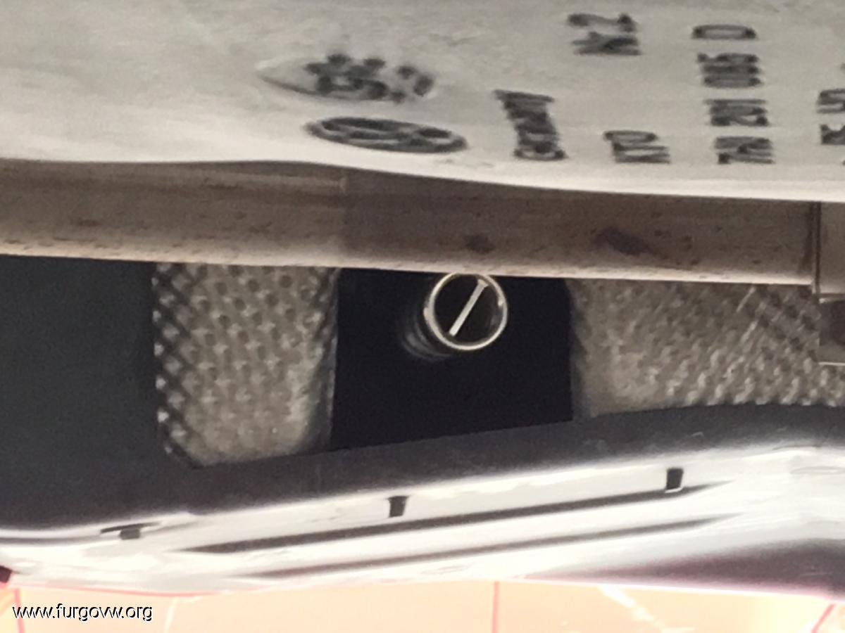

Bagó
Cita de: Bagó en Noviembre 23, 2016, 20:12:55 pm
hola tineo
gracias
Cierto es que la encontramos mirando por el otro lado!
