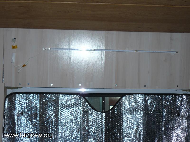

Mira las tiras que les he puesto yo.
Eran las 23:00 de la noche.

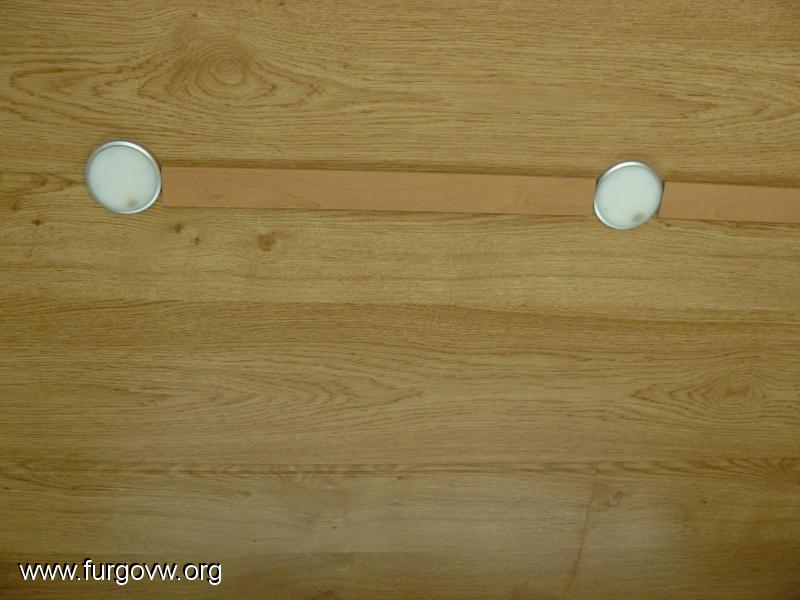

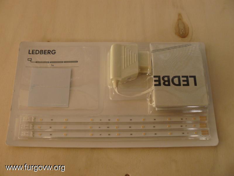

Hola a todos, yo estoy equipando mi furgo, y acabo de poner dos tipos de luces led:
he puesto dos tiras led (unos 75cm cada una) compradas en ikea, 10 euros cada una y 1,8W. Es luz amarilla
Y también he puesto estos focos led, redondos y extraplanos, de 0,5W cada foco y luz blanca
Vienen en paquetes de cuatro focos, y cuestan 40 euros en ikea, aunque estaban a mitad de precio, esto es, 20. Alumbran mogollón.

Las pille en internet, son de 1 metro preparadas para conectar directamente a las patillas de la luz de cortesia.
Yo las he pegao con unas gotitas de superglue,
Compre tres tiras por 35€ con los portes, este finde la peña me las ha visto y voy a pillar u as cuantas (22 van por ahora)
