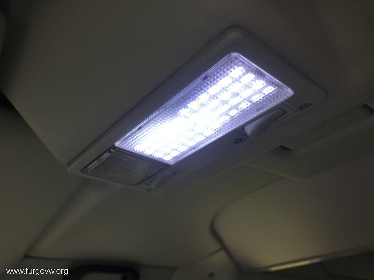

Diciembre 11, 2020, 16:45:25 pm #35 Ultima modificación: Diciembre 11, 2020, 16:49:31 pm por papolin
A mí personalmente, no me gusta mucho cómo quedan en el habitáculo los elementos externos que no sean originales. Lo que hice fue cambiar la bombilla de filamento de la lámpara original y meter dentro un panel de 48 diodos que ilumina una barbaridad, funciona con el interruptor original y sigue haciendo la función de luz de cortesía.
