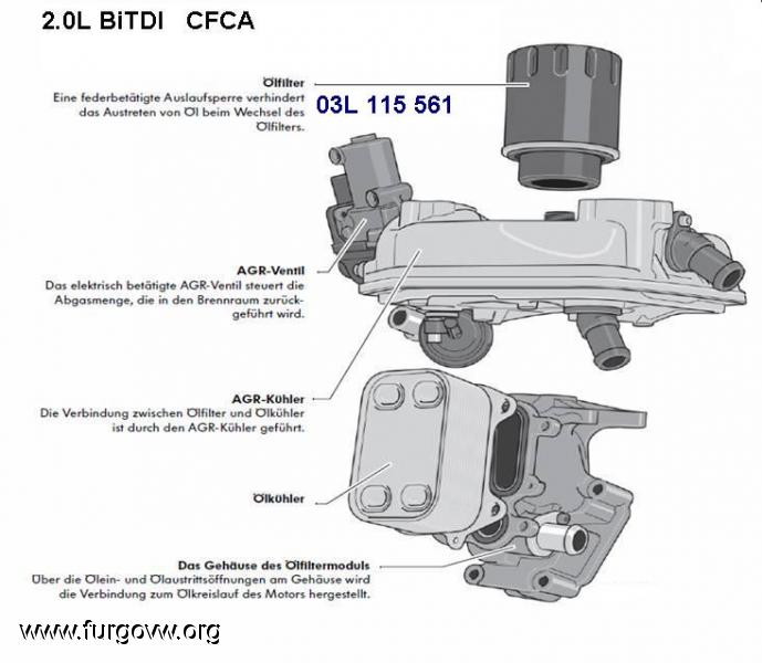

t54motion
AGR solo para el motor 2.0l CFCA 132KW / 180Cv ( me auto corrijo no lo monta el 140 CV )
Para el resto de motores 2.0l CAAA 62KW/ 84 CV  , CAAB 75KW / 102 cv  Y CAAC- CAHA  103KW / 140 CV MONTA OTRO SISTEMA AGR .
Ver imagen superior , esta situado encima del tubo , zona posterior del motor .
Como se puede apreciar en la imagen se tendría que realizar la limpieza de la válvula y del radiador  ( todo el conjunto ) .
