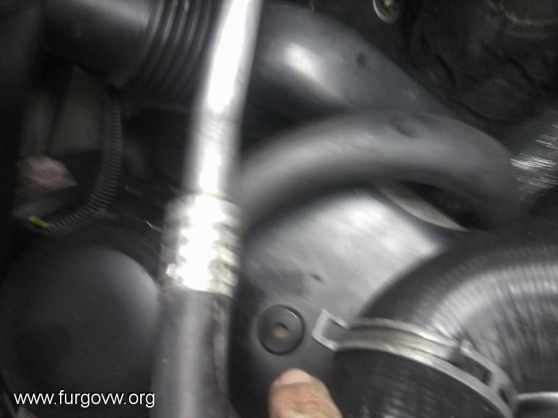

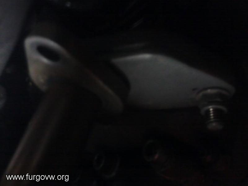

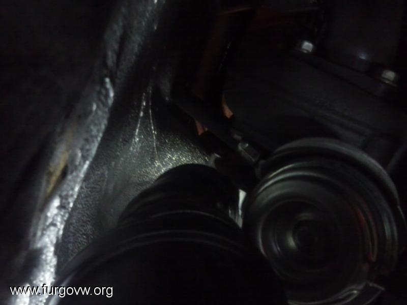

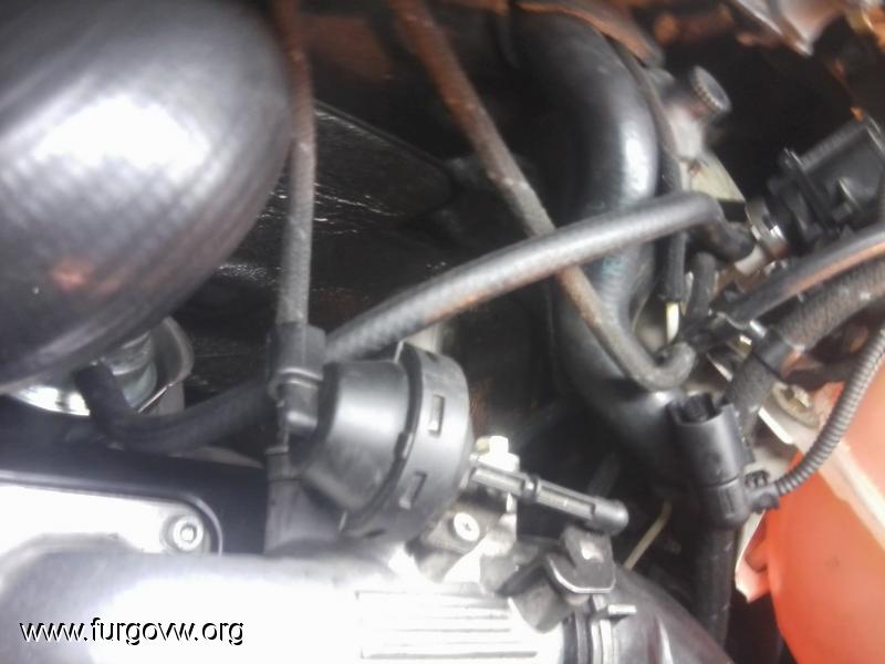

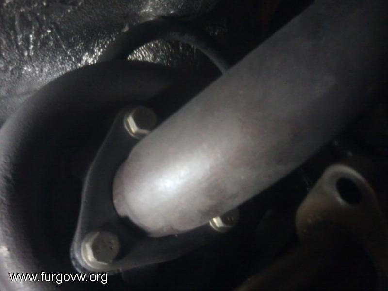

aqui van unas fotillos:
esta es del tubo de admisión y el de aireación de la culata
tuberías de la n75 al turbo
La chapa para tapar la salida a la EGR del colector de escape
El manguito del turbo al silenciador, que porcierto ¿sirve para algo?
y en esta se ve el colector de escape y ese tubo negro es el de engrase del turbo que me hicieron
aquí se ve también el tubo de engrase y el manguito del turbo al silenciador
