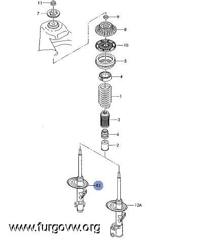

RobT5
Julio 25, 2012, 10:46:59 am #28 Ultima modificación: Julio 25, 2012, 10:54:55 am por RobT5
Hola, alguien puede decirme que piezas de la imagen son los cojinetes axiales y las torretas de la suspensión? ya que me han pasado presupuesto para cambiar las piezas (10-5-4-1-3-6-2)

Baifo
Cita de: RobT5 en Julio 25, 2012, 10:46:59 am
<iframe src="https://skydrive.live.com/embed?cid=E9C56F03611BECA4&resid=E9C56F03611BECA4%21148&authkey=AEdhC3UTw98mMDk" width="165" height="128" frameborder="0" scrolling="no"></iframe>
Te lo pongo en este formato, para que la gente lo pueda ver mejor. Por cierto, cuánto es la multa?
