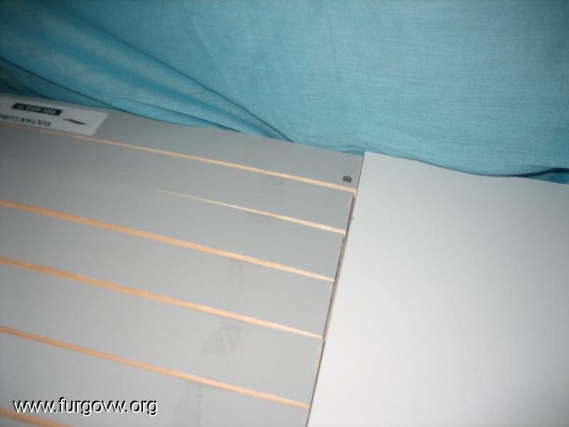

La primera lama va fija para que haga de tope al plegarla...

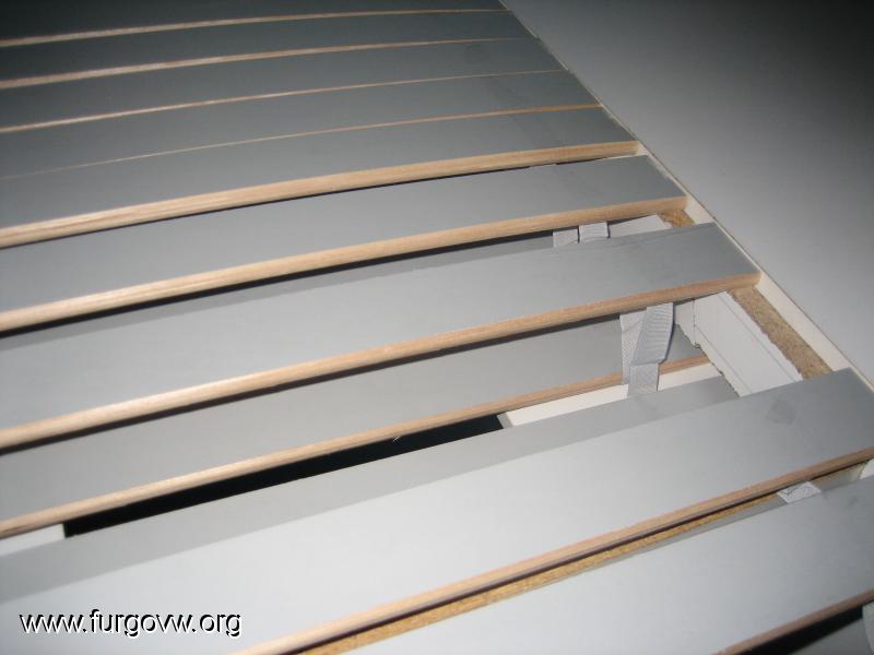

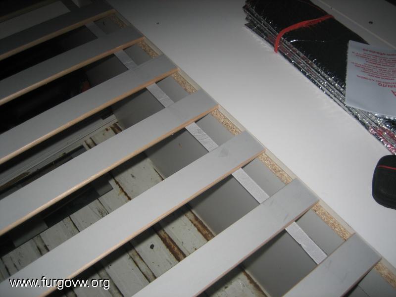

Aqui se ve como las lamas se apoyan en los listones, y además para q no se muevan y se caigan la puerta del baúl hace de guía o tope...

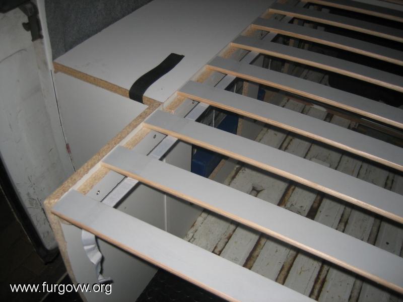

Aquí se ve el sistema de extensión del baúl del lado de la puerta, muy sencillo pero queda bastante fuerte. De todas formas quiero ponerle algún seguro para que no se cierre sola y se caigan las lamas. Faltaría tbn un seguro para fijar la última lama y no se cierre el somier (para cuando te sientas en el filo de la cama)...

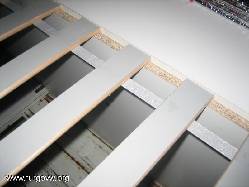

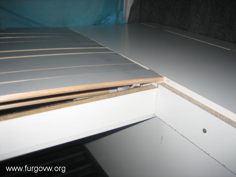

Un detalle, el somier completo plegado ocupa 85cm. Para que ocupara los 60cm de fondo que medía mi baúl trasero, hice un apaño para guardar 4 lamas debajo como se ve en la foto.
