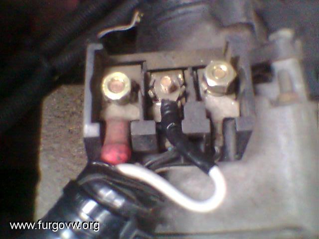

Y ya la terminación definitiva del tema de la segunda Batería.
Definitivamente después de haberlo testeado correctamente va conectado en el centro, el de la derecha solo da 7,5.

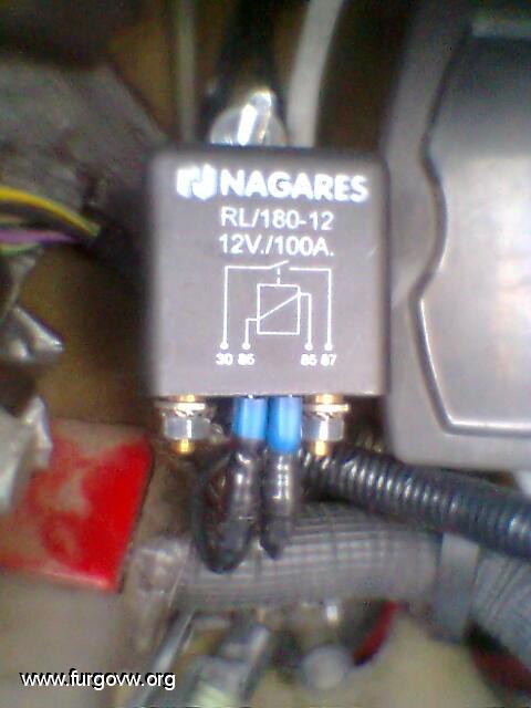

A esto tengo que buscarle una caja que tape todos los contactos, a pesar de que esta fuertemente cogido no me gusta nada que hayan solo 2 cm desde la entrada del positivo y esa chata de la izquierda, así que lo tapare y aparte de asegurar que no hay corto dejo el relé escondido.

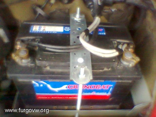

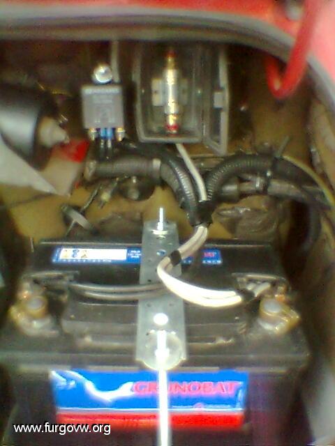

Y ya la batería puesta, que la otra noche ya ni se veía de lo oscuro que estaba todo.
Aquí con la colocasión del relé y el fusible al fondo.
Y esta es la clavija que se me quedo desconectada y no me dejaba arrancar la furgo, es el cable que da aviso al arranque.
Y ya esta, espero sirva de ayuda a alguién y pido de nuevo disculpas por la calidad de las fotos, pero es lo que tengo para hacerlas. :roll:

OTATONO
¡Muy bien, Esero!  .palmas
Te ha quedado todo muy ordenado y sin ocupar espacio dentro de la furgo.
Yo estuve dándole vueltas para meter también la 2ª batería bajo el capot pero la auxiliar que yo tengo es de 150 Ah AGM y tenía que cambiar de sitio unas cuantas cosas para que entrara y estaba muy apretado así que la puse debajo del asiento del copi.
Bueno pues paso a paso vamos hacia delante.

La verdad que en el lado del copi te cabria, pero no veas la de cambios con los cables de alternador y entrada de corriente a la furgo, arranque, etc, etc, de todas formas tu en tu furgo tienes espacio.
