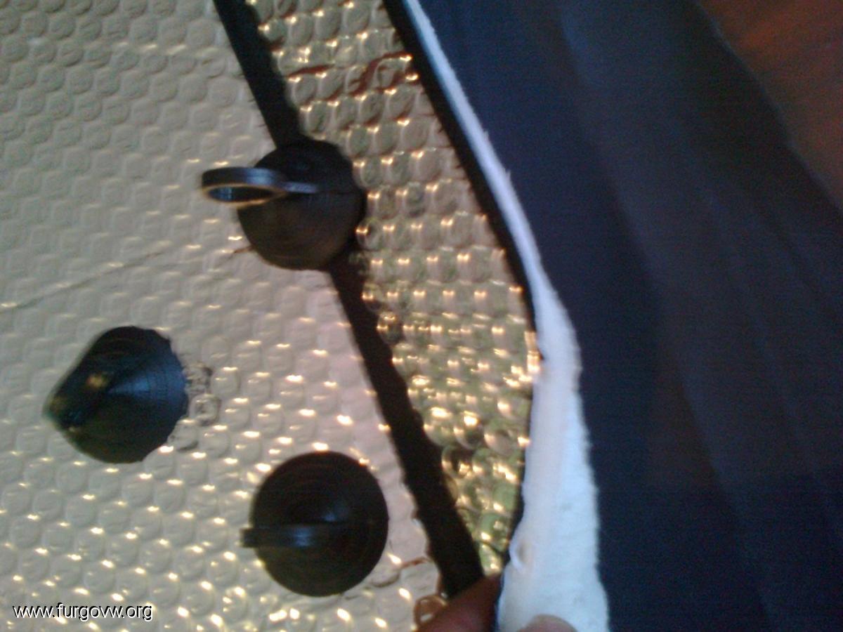

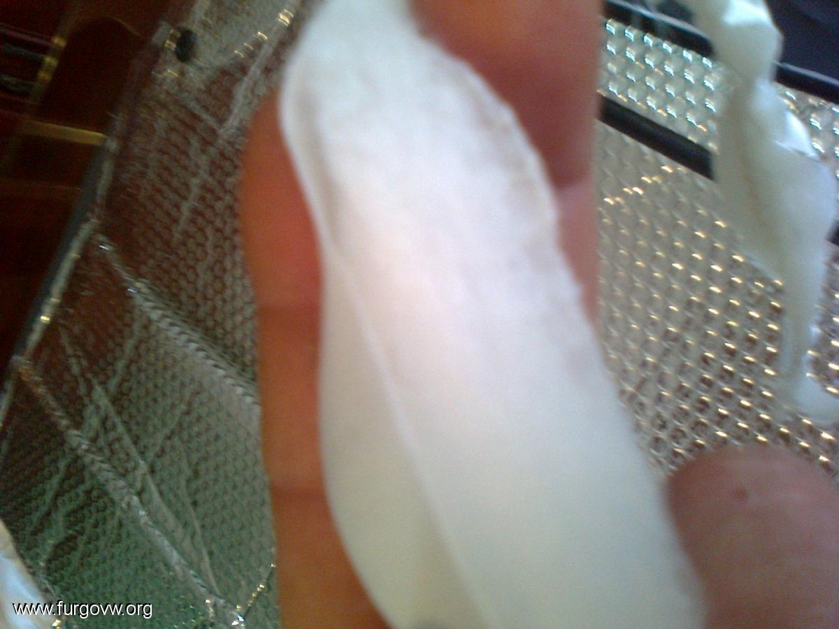

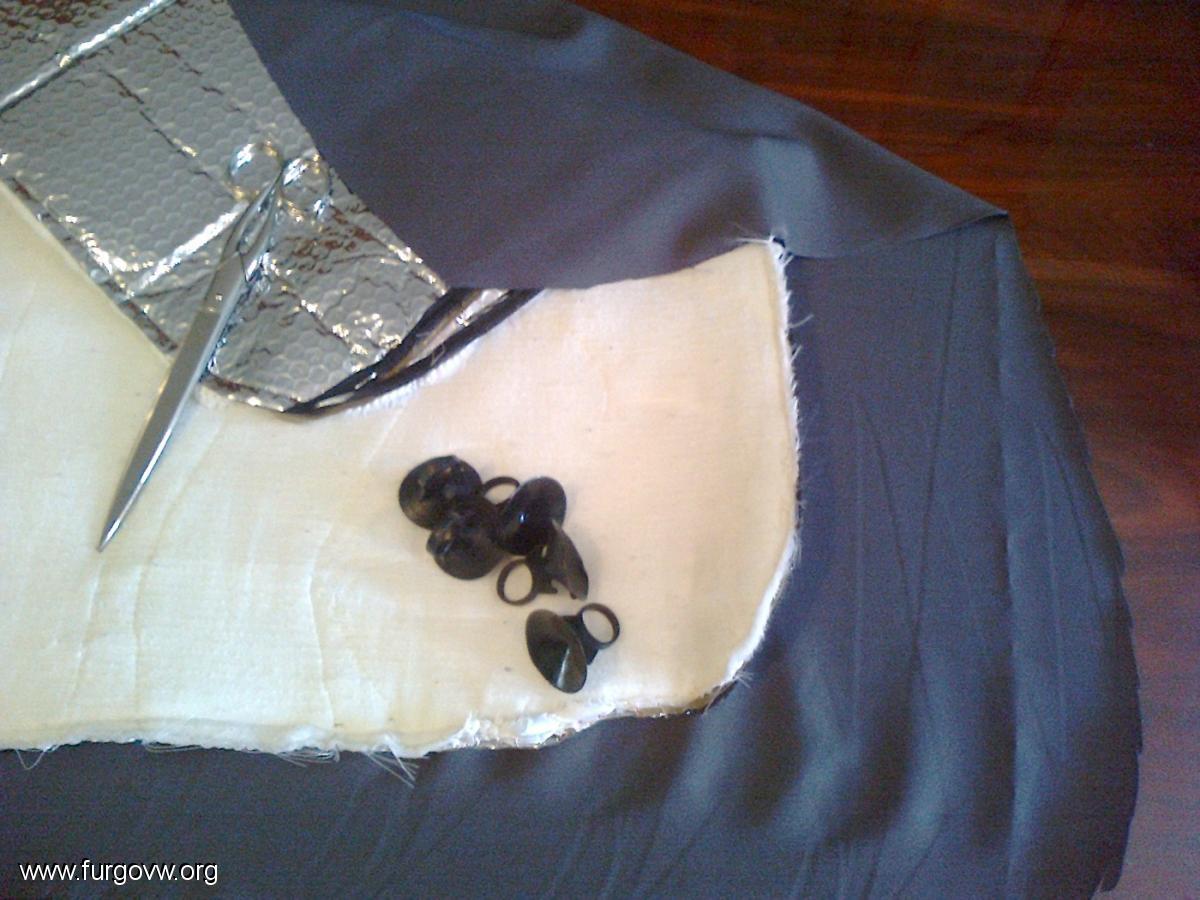

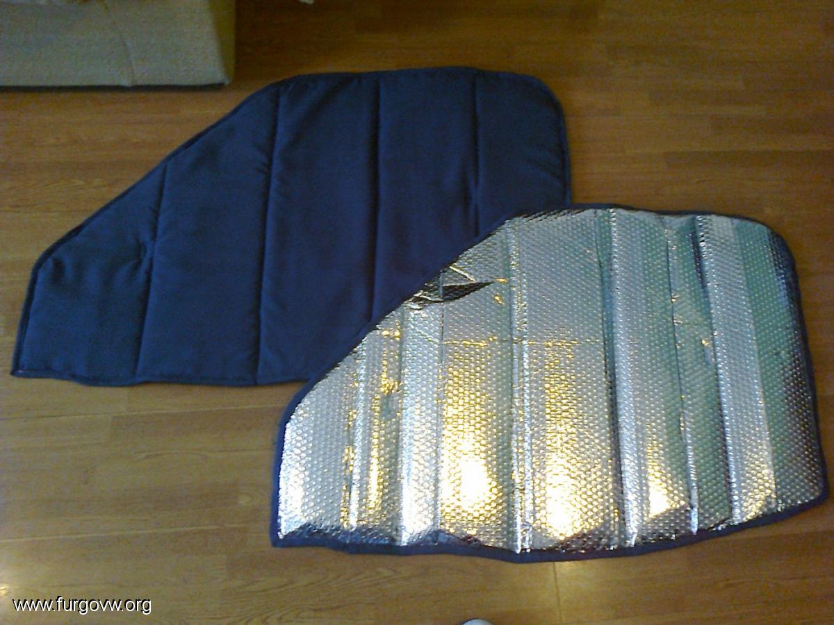

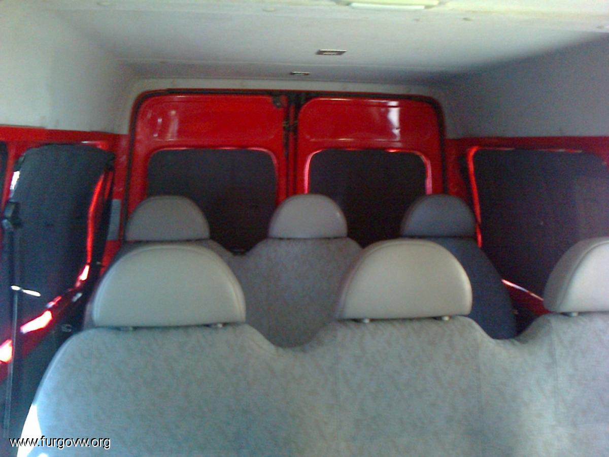

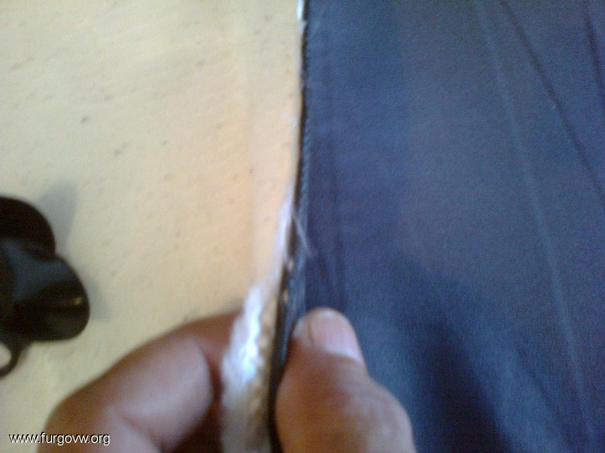

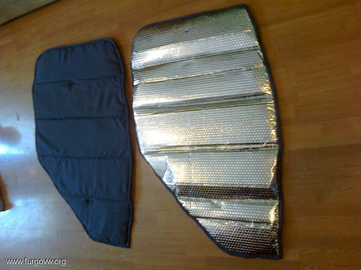

Bueno, os voy a enseñar unos aislantes caseros que he hecho para la furgo, así quedara protegida sobre todo del calor, pero también del frío, aunque en canarias sabemos poco lo que es eso. ;D

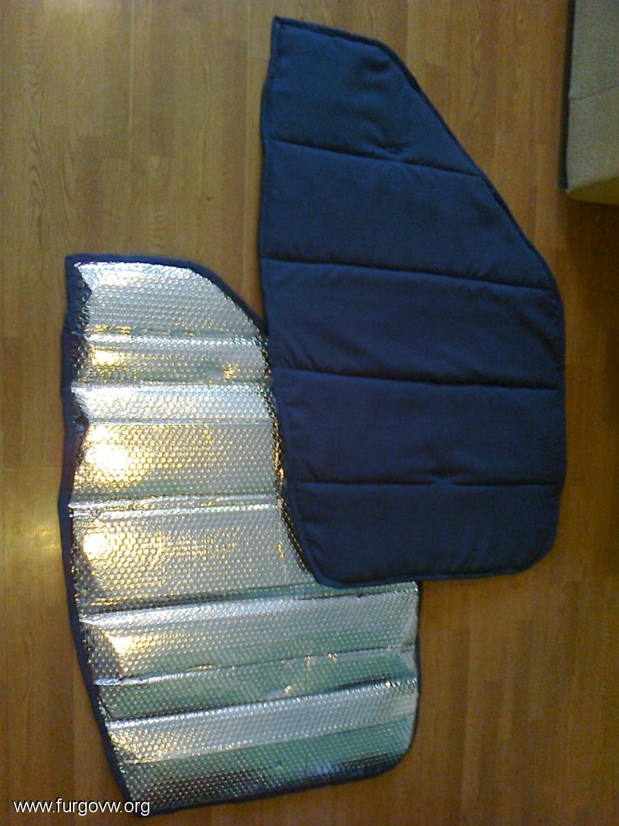

He aprovechado que un cliente al que le estaba haciendo un trabajo me ha regalado 7 parasoles de los grandes mas uno que tenia en la furgo que me la dio el vendedor, he comprado 6 metros de tela gris de 1,50 de ancho en 18.30 euros, que no era la mas barata pero si la que mas se adaptaba el color a la furgo, hilo y unas agujas de maquina y al tajo.

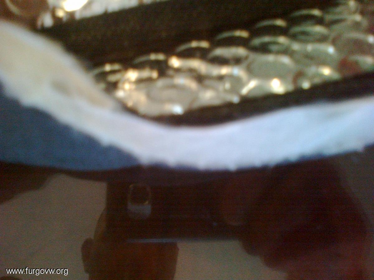

Con las plantillas que hice en cartón de las ventanas corte lo parasoles, mas tarde corte un edredón viejo que mi madre iba a tirar a la basura para hacerle el interior, este venía relleno de un aislante térmico, también llamado miraguana que aísla tanto del frío como del calor, fue cortado con las plantillas, luego los cosió mi madre para que no se deshilachara todo.
Mas tarde corte la tela un poco mas grande que la plantilla, unos 3 cm para luego hacerle el dobladillo.
Os pongo unas fotos del material y el interior del edredón.

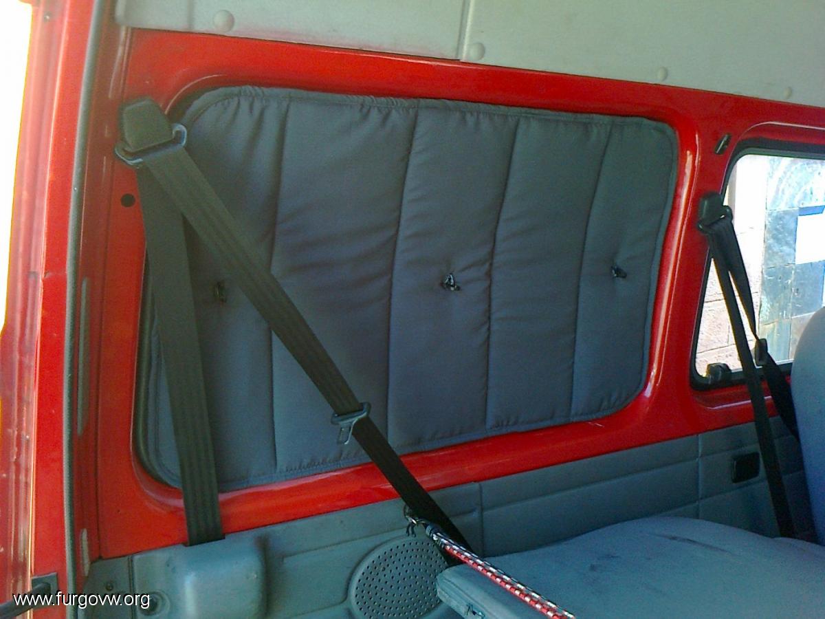

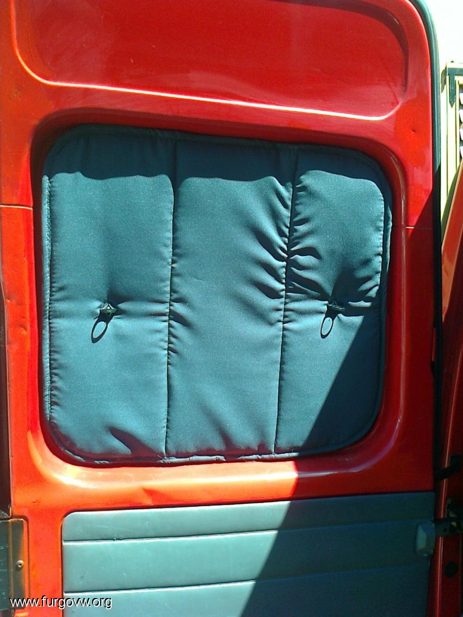

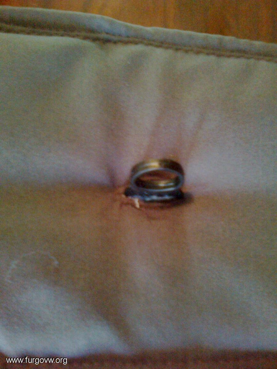

Después de cocerlos todos y meterle a uno de ellos lo imanes de nevera en el dobladillo de alrededor comprobamos que no tiraban lo suficiente, así que desistimos de usarlos, al final le hicimos unos ojales y usamos las ventosas que traían los parasoles. Mas fotos.

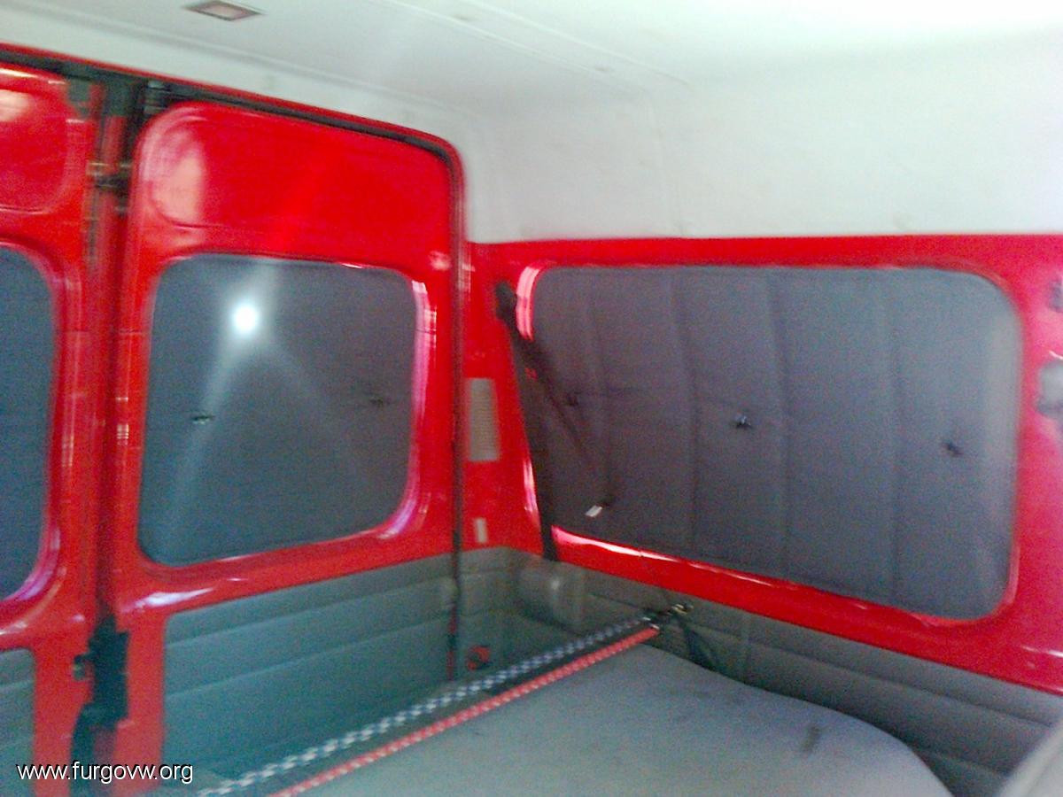

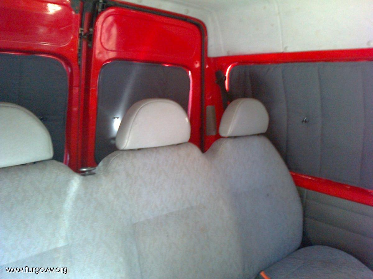

No he puesto fotos de todos ya que las saque al final y ya estaban algunos puestos en la furgo, este es el resultado.
Quedaron bastante fuertes pero no me convenció del todo el tema de las ventosas, para perfeccionar el curro me falta conseguir unos corchetes o ganchos que coceré en las esquinas para que se agarren a la goma y tire de las esquinas y unos imanes mas fuertes para las puertas delanteras, ya os pondré las fotos cuando lo haga y del resto de los aislantes de la furgo incluido los de la cabina.
Decir que el tema de cortar y diseñar ha sido labor mía, para eso soy hijo de costurera y he ayudado a mi madre desde pequeño  ;D, el tema de la maquina ha sido curro de ella, es de agradecer su trabajo.
Y ahora si es verdad que no me queda otra que camperizar la furgo, sino miren la ilusión que tienen mis peques en que lo haga que ya me están camperizando el salón de casa. .panico .panico .panico .panico
Y esto es todo hasta que no termine los aislantes.
