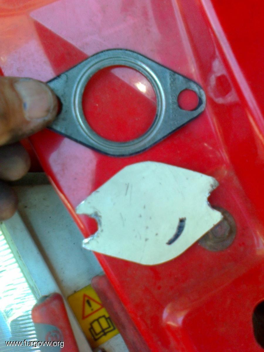

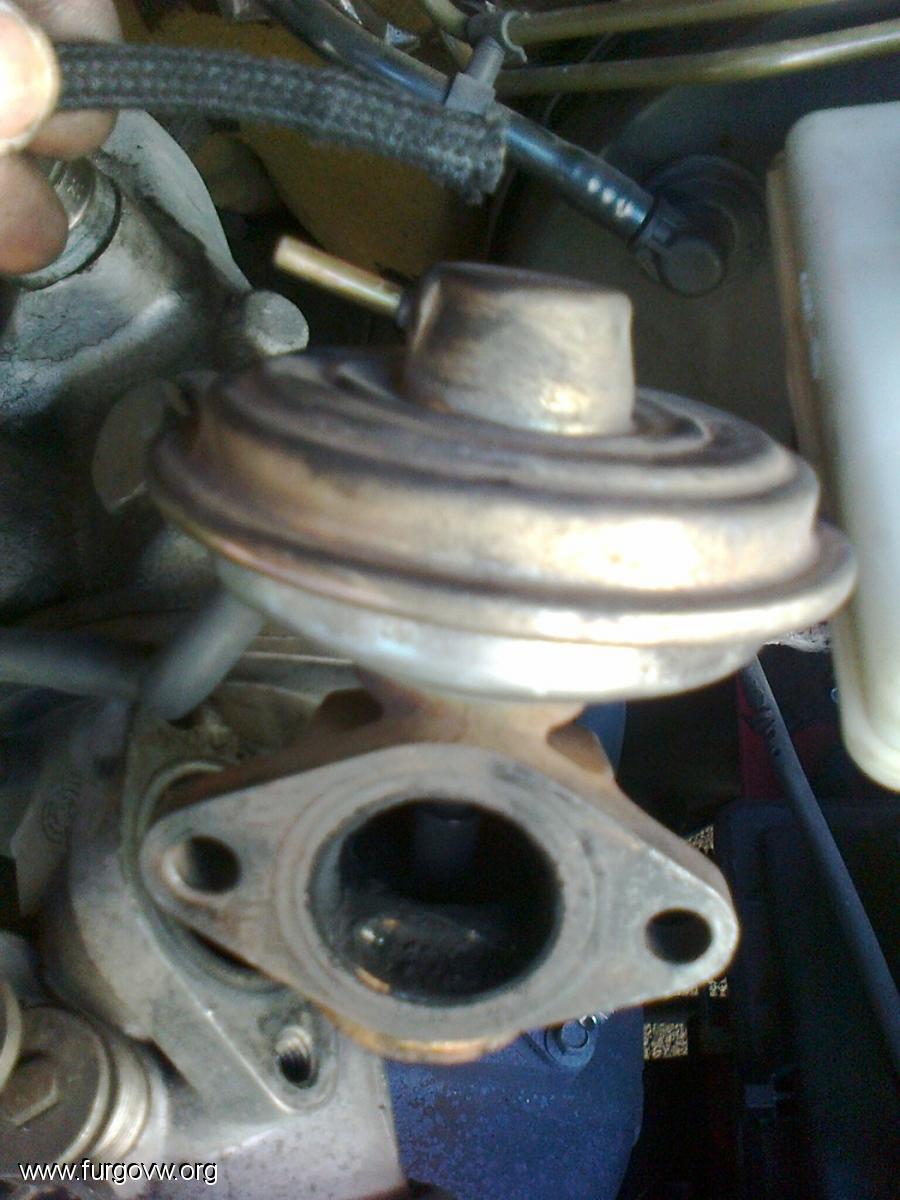

Bueno, pues hoy me he liado un ratito en la furgo para anular la válvula Egr tan famosa que ciertamente lo mas que hace es mandar carbonilla al motor, se que mantiene la temperatura en climas fríos y al ralentí, pero en canarias precisamente el frío no abunda.
Lo primero desmontar, no hace falta mucha herramienta, solo una llave tor y un destornillador plano.

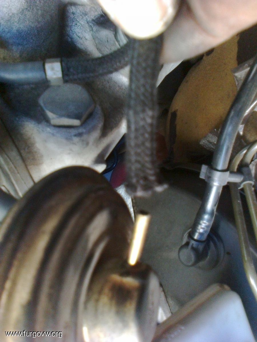

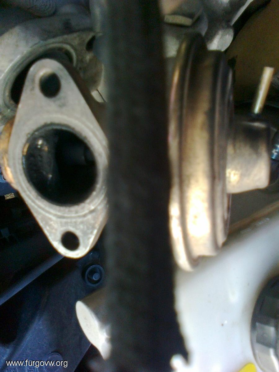

En esta foto se puedo ver la carbonilla que hay en el interior, no tapona porque realmente esta mas bien pegada en las paredes de la válvula y el colector, en la manguera vemos que ya tenía un brico hecho, se aprecia que tiene dentro de la manguerita una bola metálica que hace que al no haber vacío no deja abrir la válvula.
Aqui se aprecia mejor la bolita.

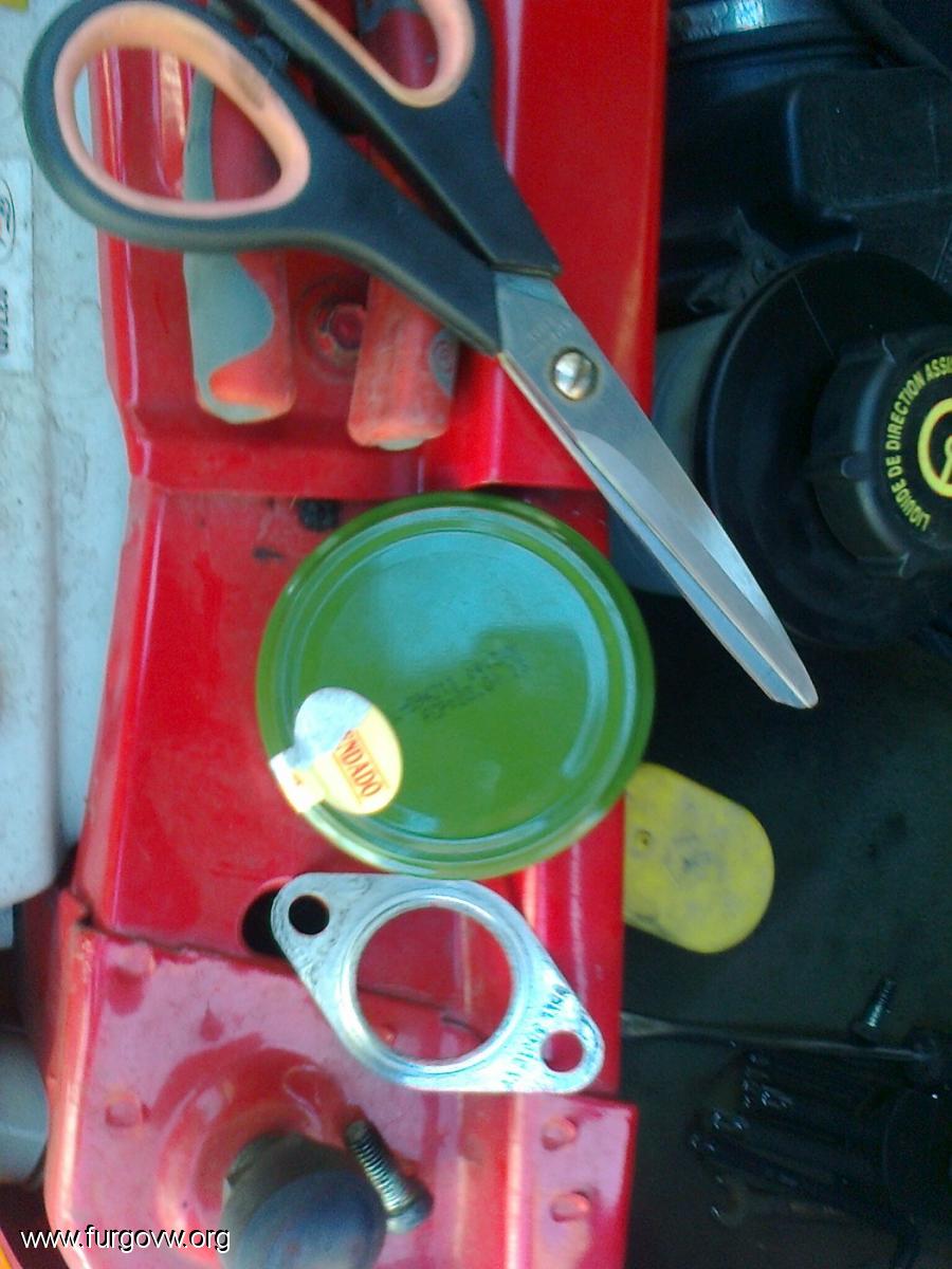

mas tarde prepare una junta ciega con la tapa de un bote de conservas.

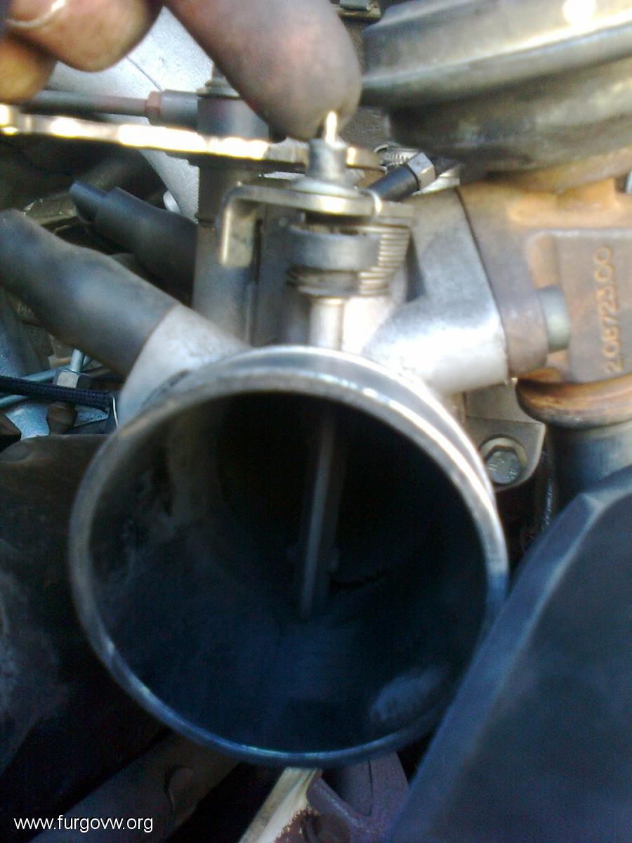

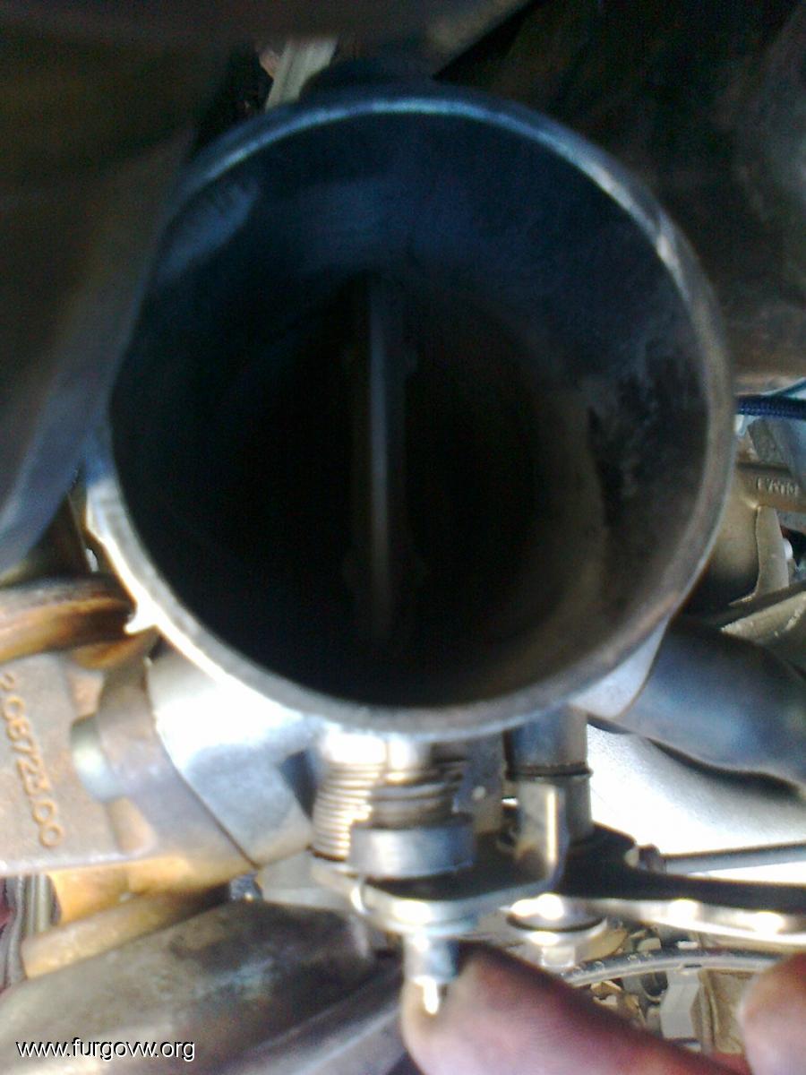

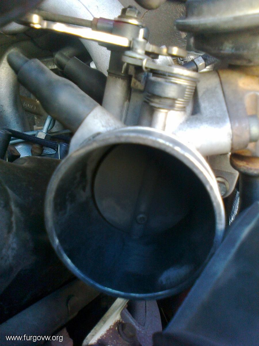

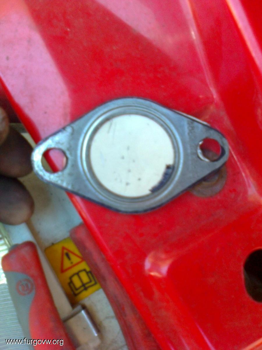

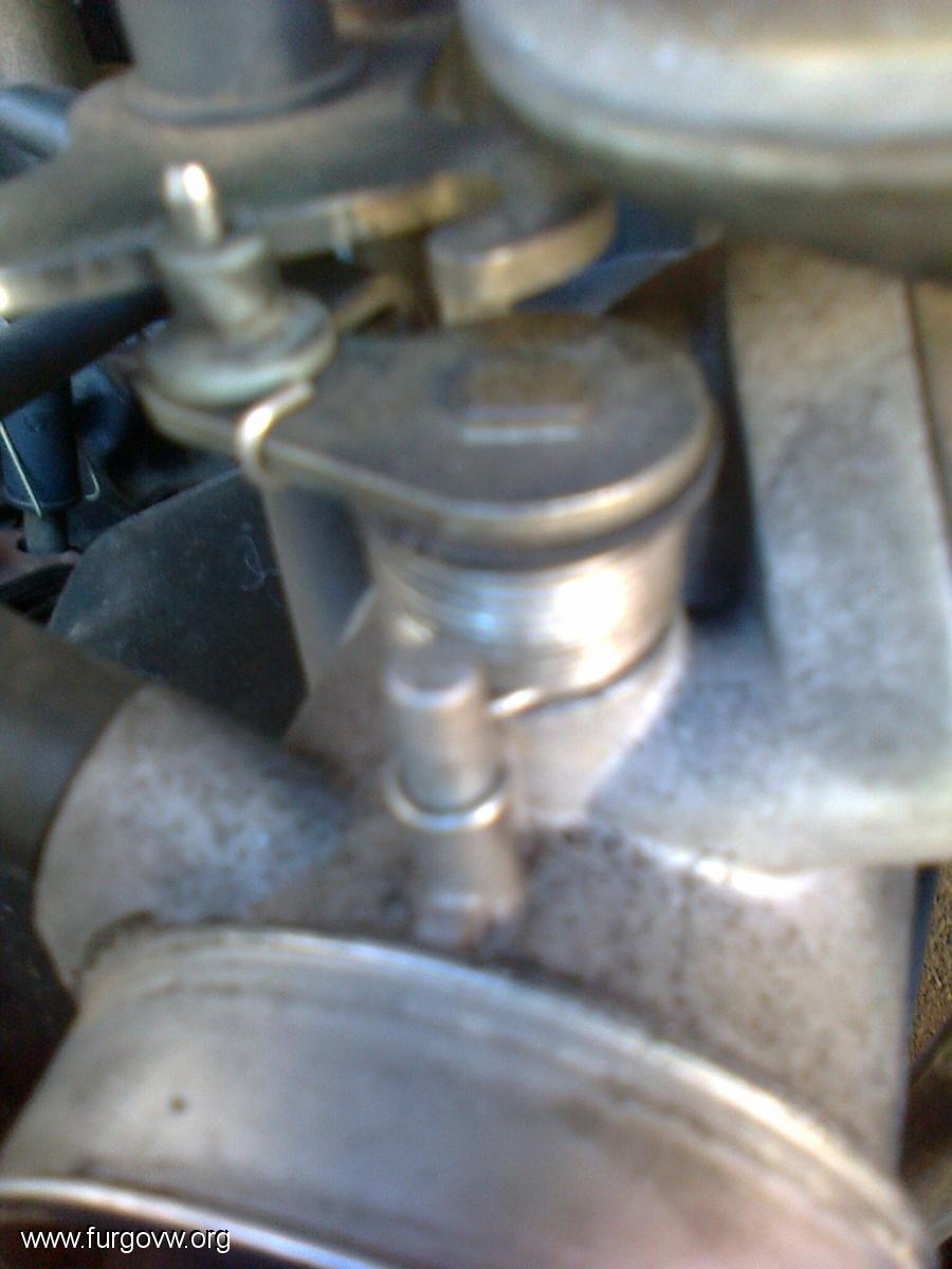

Pues despues de cerrar de nuevo la válvula con la tapa ciega procedemos a bloquear la palometa de aire limpio, solo se abre al acelerar, con lo cual si la dejamos como estaba la mezcla de aire-combustible sería poca de aire con lo cual el consumo seria mayor, decir que con la palometa abierta ya se nota el cambio de sonido mas ronco del motor.

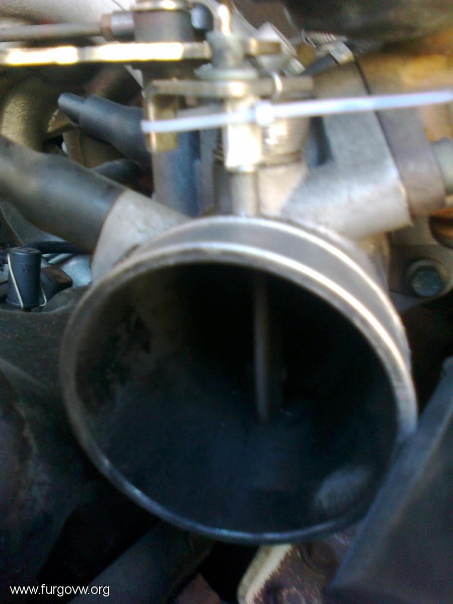

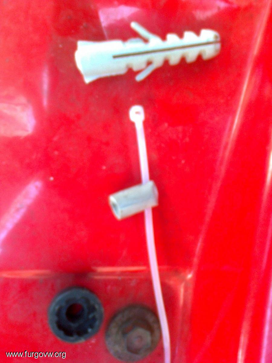

Según el brico del compañero Otanono la valvula se retiro del todo, yo no quise eliminarla porque así todo el proceso siempre es reversible. Yo usé un taco de 8 y una brida para la sujeción de la palometa abierta.
Unas fotos para ver de lo que estoy hablando.
Ya esta ultima foto se ve la palometa bloqueada, ya solo queda poner el manguito de la entrada de aire del filtro, decir que la brida la cambie por una negra que canta menos. ;D

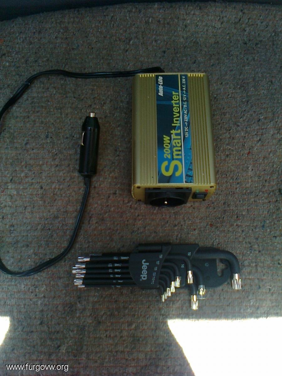

Y eso es todo, ahora os muestro el juego de llaves que pille en Leroy y el conversor que me regalo el amigo forero Necora, gracias compadre.

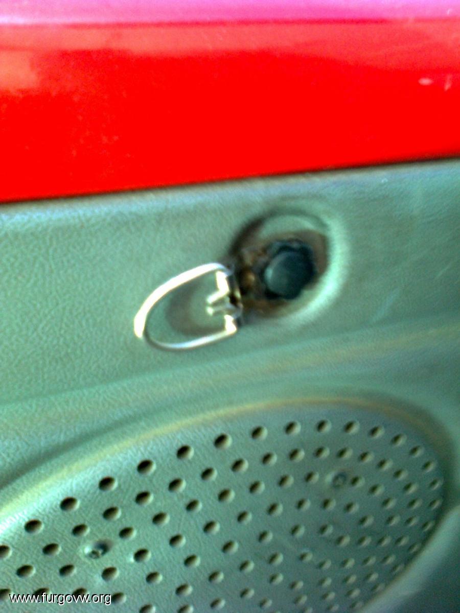

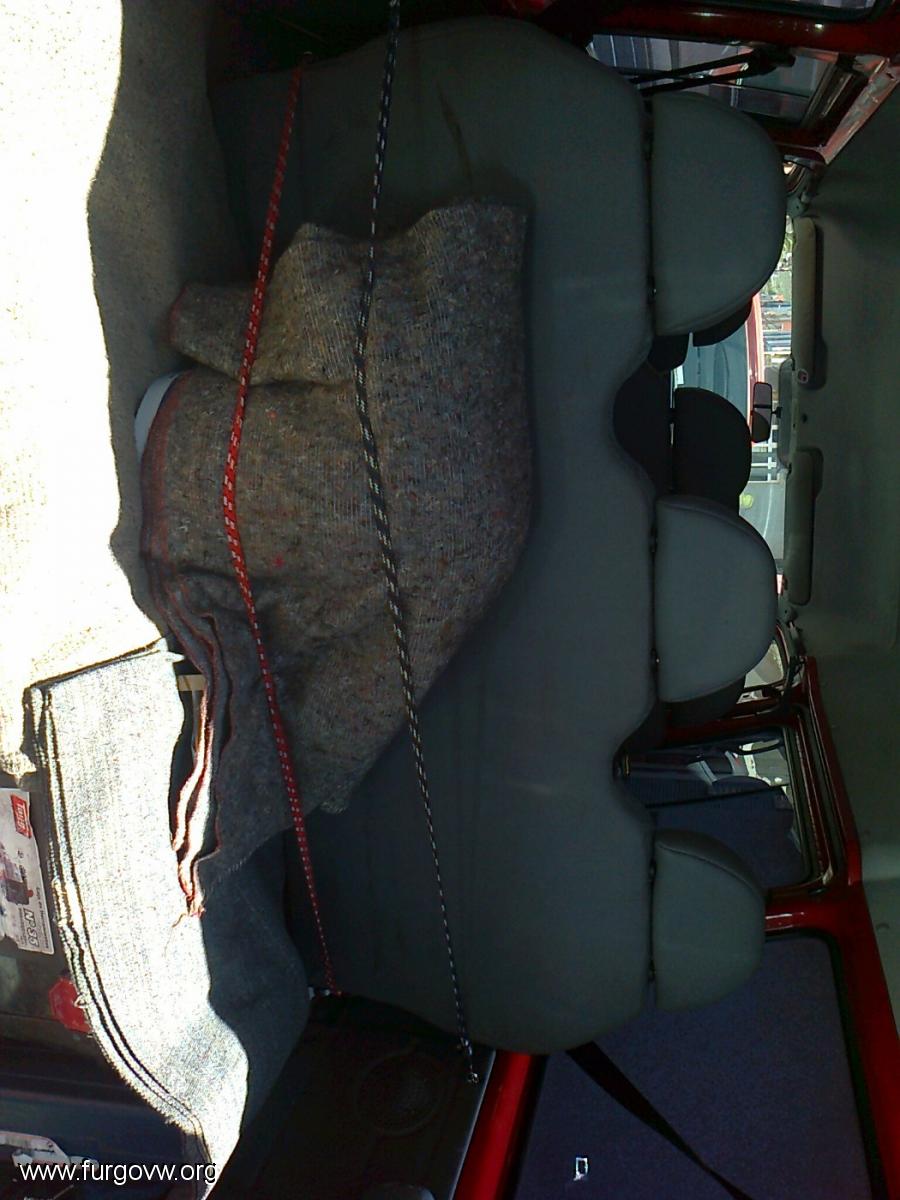

Y ayer en un currillo coloque un espejo grande de pared y traía unos colgadores que no me gustaban nada para su peso, así que le puse unos colgadores de cocina y los del espejo le di un uso mejor en mi furgo, en el brico que le hice de los paneles traseros necesitaba un lugar de enganche para cuando llevo mercancia en el maletero y ahi fueron a parar, solo tuve que hacerle los huecos un poco mas grandes y cambiar las arandelas por los enganches.
Y aquí una prueba de su uso.
