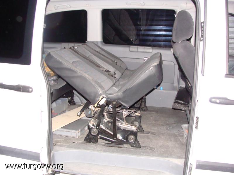

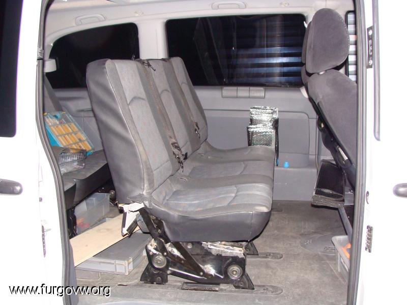

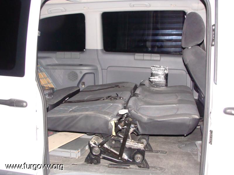

Cita de: oscar luis en Enero 23, 2012, 22:05:05 pm
gracias por lo que me toca..y a lo de patentarlo no estaria mal.jejeje. .confuso2
la altura aproximada es de 50 cm....solo tienes que medir
del suelo al final de donde te sientas y sumar lo que mide el
respaldo ,por que queda pegado.
totalmente plegado.
perdona que te perfeccione la respuesta yo lo medi para hacer el somiel de la cama y el el puntö mas alto a 56 cm. ademas para que quede plano si se quiere apollar el colchon en el respaldo ahi que levantarlo de las patas traseras unos centimetros y poner algun tope en los anclajes para que queden planos a nivel

ok,muchas gracias,es para apoyar el somier en el respaldo a ver como me queda.

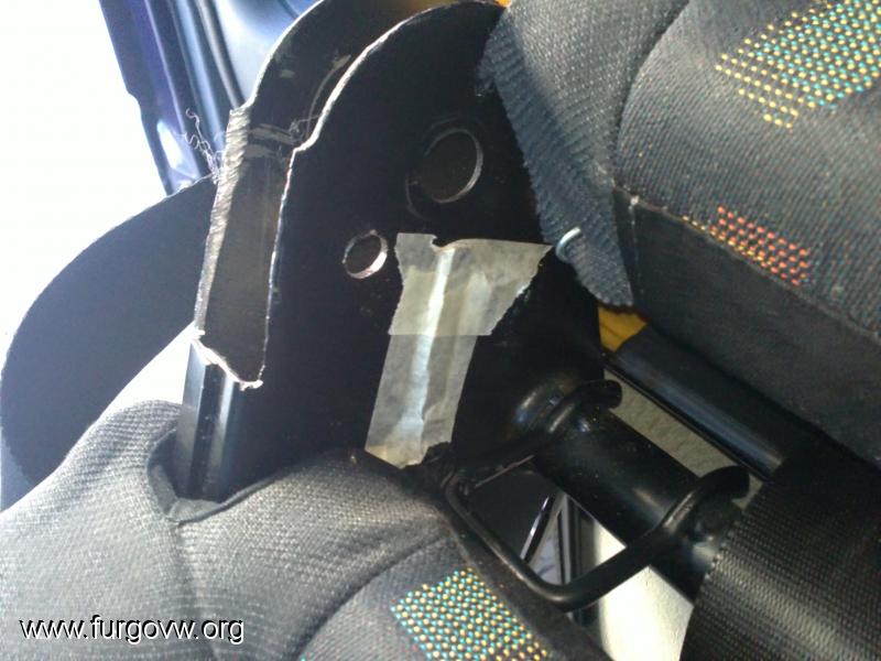

había otro hilo, que no encuentro ahora, que lo que hacían era transformar el asiento trasero, convirtiéndolo en asiento cama. El respaldo giraba hacia atrás al igual que en un asiento cama original y quedaba exactamente igual que el asiento cama original. ¿Alguien sabe de qué hilo hablo y puede poner el enlace?
Ya lo he encontrado. http://www.furgovw.org/index.php?topic=215054.msg2057693#msg2057693
vitorrecaminos
Enero 26, 2012, 22:55:56 pm #161 Ultima modificación: Enero 26, 2012, 23:00:51 pm por vitorrecaminos
Cita de: dany.harley en Enero 26, 2012, 19:57:51 pm
mirate esta foto y en lugar de cortar la parte de delante del asiento cortas la de atras y el respaldo se reclina hacia atras pero creo que molestarian los hierros que sugetan los tirantes del respaldo y se quedaria un escalon  entre el asiento y el respaldo, el hilo del que hablas no me suena de leerlo si lo encuentras igual hay mas esplicaciones para estos inconvenientes, si que he visto una de una vw.

No, ese ya lo había visto, pero en ese modelo en concreto, resultaría bastante incómodo dormir, por la construcción propia del asiento original. El que vi se realizó, creo recordar, sobre un asiento triple de una T4, y tras inclinar hacia atrás, quedaba casi igual que el asiento cama de origen y al ser más del estilo de banco corrido y no de banquetas individuales, aunque esas que has mostrado no lo son, era muy cómodo de usar.
