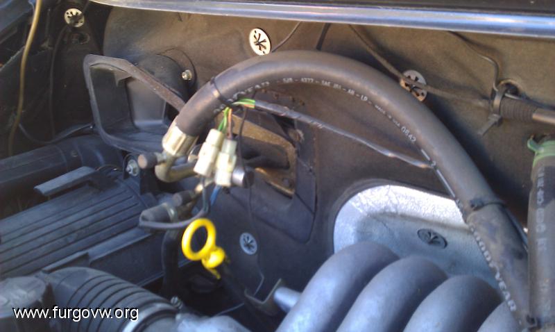

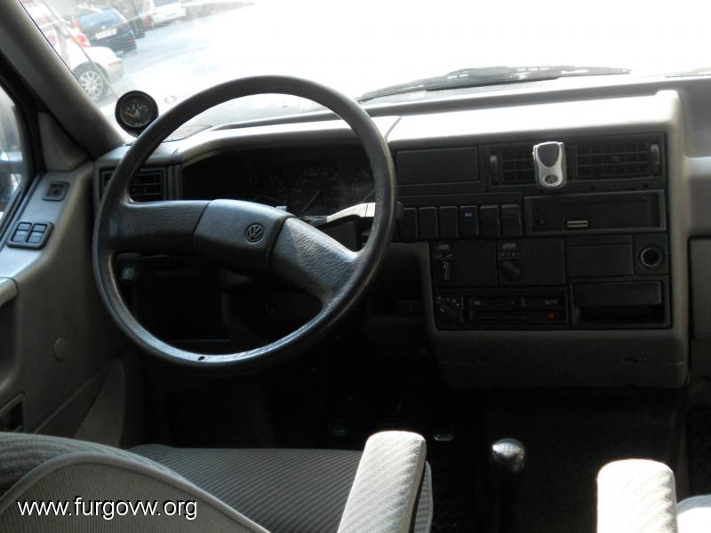

transportime podias poner una foto del salpicadero ? donde esta el aire acondicionado? esque a lo mejor la mia lo tiene y no me he enterado por que la he comprado hace poco y no lo pregunte,si no es mucha molestia,gracias
transportime
estos son loque estan en el capo por encima del motor  a aver si puedo ponerte la del salpicadero , aunque es como los que tienes pero pone aa .palmas

Ese aire lo han puesto después, vamos que la furgo no salió asi de fabrica  :roll: , pero eso es lo de menos.... lo que si te recomiendo es que vayas de desguaces y busques un cajón de filtro de polen y se lo pongas. Es plug and play, Le quitas a la del desguace la goma del capó y el cajón completo del filtro de polen (son 3 tornillos allen) y lo sustituyes por la toma directa que tienes.
transportime
 :o lo del aire que era puesto despues me lo imaginava , y lo del.fitro lo mirare gracias soygenin .ereselmejor
