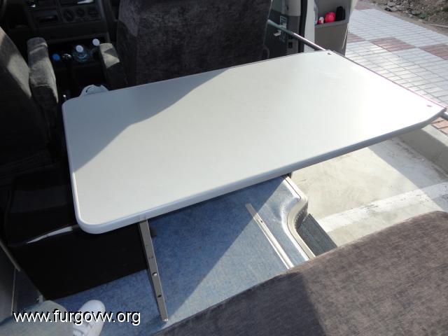

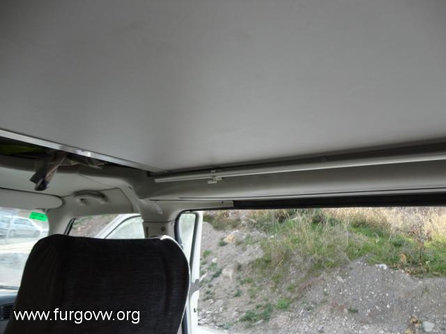

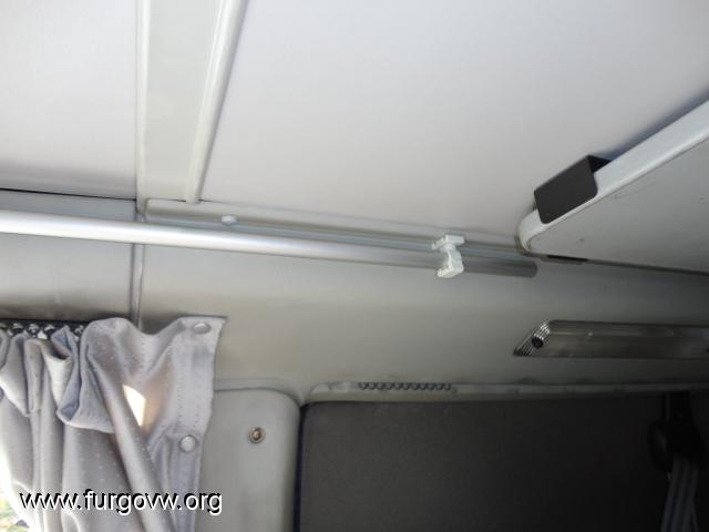

Os enseño como tengo yo la pata puesta. Yo no la alargo ni la encogo, siempre está así.
La tengo puesta en el techo desde hace 3 años y me va perfecto. Y cuendo la pongo  para comer solo tengo que soltarla y ya está.

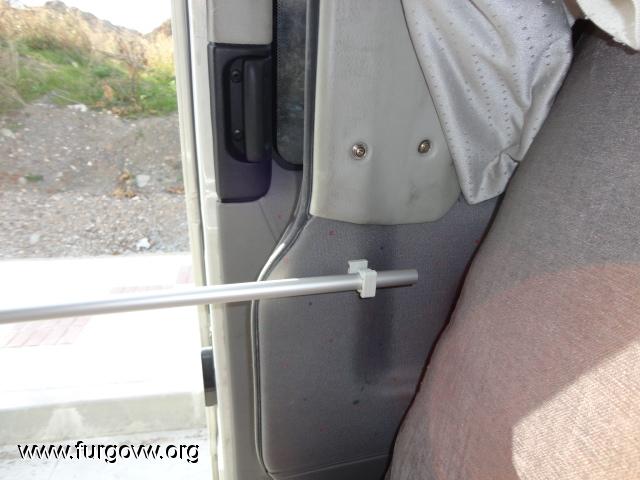

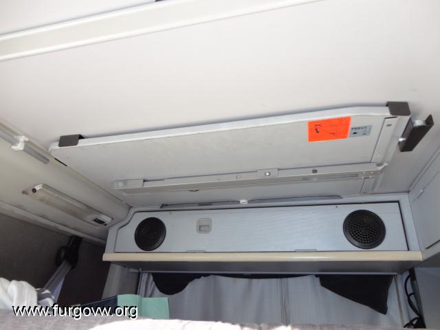

Ya para rematar quisiera enseñaros un brico que tengo para poder cocinar y abrir los armarios sin que me moleste la puerta.
Es un brico muy tonto y barato (6 euros). Pero hace que no me moleste la mesa para nada.

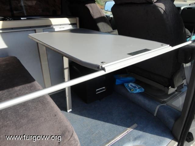

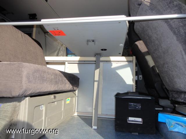

Consiste en apoyarla literalmente en una barra de aluminio que está de quita y pon en la parte de la puerta. Os lo enseño:
furgo23
Enero 07, 2012, 19:01:27 pm #14 Ultima modificación: Enero 07, 2012, 19:18:03 pm por furgo23
La mesa está apoyada y aunque parece inestable os aseguro que no lo es. Cuando vamos a comer nos ponemos uno a cada lado en esa mesa y perfecto.

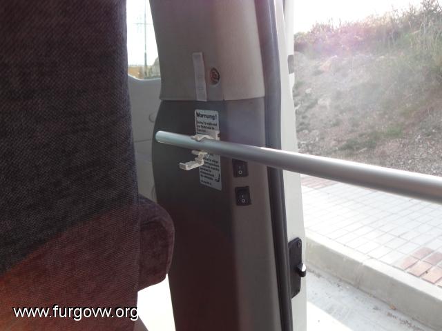

Solo he comprado en el bauhous 4 grapas de plastico para tubos de electricidad de 15 mm. Y un tubo de 2 metros de aluminio de 15 mm.  Este lo he cortado aprox. 135 cm.
Atornillo 2 grapas a la medida de la mesa.
Y luego 2 grapas en el techo.
Y así la barra está en el techo y cuando quiero poner la mesa de esa manera pues bajo la barra en 1 segundo y listo.
Este brico no lo he puesto nunca porque mas bien me van a poner pegas que otra cosa por lo inestable que parece. Pero no lo es.   De todas formas es para que tengais una idea distinta.
