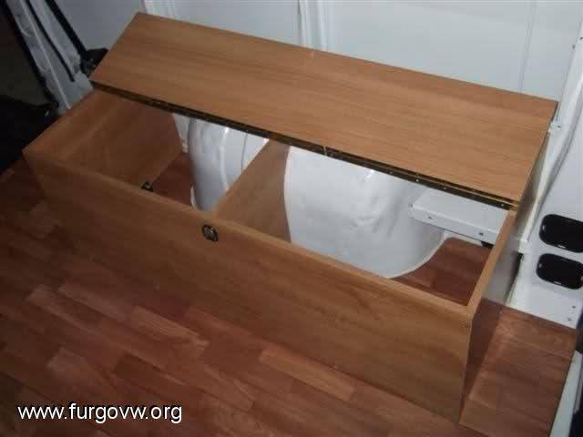

      Los arcones los fabriqué en aglomerado por lo que tengo pendiente hacer unos nuevos en contrachapado.
