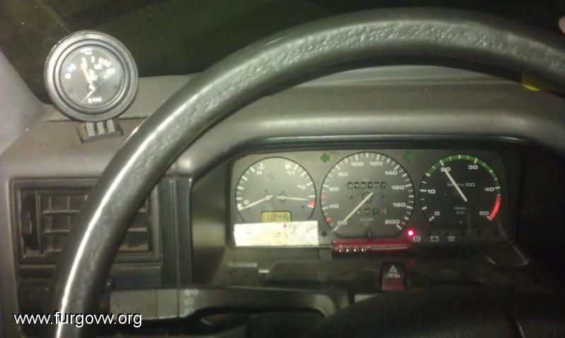

pd: yo llevo un medidor diferente de temperaturo, te pongo una foto para que lo veas despues( por si podria influir)
JowJow
vamos a ver, como de duras se pusieron las mangueras.... tocalas mañana en frio y dime mas o menos, dirias que se pusieron muy duras o pokito a ver si me expliko, duras como si apretaras una pelota de tenis o como si apretaras un globo con agua, a que se acercaria mas....?
