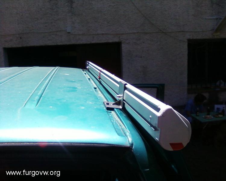

Muchas gracias pauagullo. Las imagenes son claras. La intención es hacer una funda como la del Land Rover.
Una cosilla: El toldo lo monté ahí aprovechando que tenía la baca y lo puse tan atrás para evitar que la lluvia entrara entre el toldo y la furgo. Me da miedo inventar unos soportes para poder instalar el toldo y circular con él puesto y así evitar la baca, aunque de este modo quedaría más curioso; eso seguro.

Has pensado en usar los anclajes del toldo por debajo de la baca? Es decir, justo en la parte que sobra en el lateral. De esta manera, te quedara justo debajo de la baca y perderás altura y ruidos.

10cocos, he visto tus bricos.  Seguro que entre el sistema que hiciste para montar el toldo Tarp y el actual, encontrarás el modo de bajar un poco la fijación del toldo actual.  No te digo que te inventes un sistema nuevo, para ir sin baca, sino que aproveches los soportes de la actual para fijar el toldo.
Mirando la foto de tu toldo, seguro que con los soportes que hay para atornillarlo a la pared, se puede hacer algo para fijarlo a las patas de las barras de la baca  ( una especie de pletina que fijada a la parte posterior de las patas, haga de 'pared' donde atornillar los soportes del toldo:
Incluso te venden la funda hecha por 25 € :
Todo eso está aquí :  http://www.toldos-primavera.es/soporte-para-toldo-manual-est%E1ndar-40mm-p-6981.html
No se la altura del toldo, pero en las fotos, y quizá apurando mucho, casi te podría caber entre la base de las patas ( rozando casi el techo de la furgo ) y el extremo de las barras de la baca ( que siempre podrías descentrar, y retirar un poco hacia la izquierda, hacia el lado del conductor; si no quieres cortarles un poco las puntas ).

Con respecto a lo del agua de lluvia que se te cuela entre el toldo y la furgo, mira este brico del gran maestro ALCASA :
http://www.furgovw.org/index.php?topic=6881.msg86940#msg86940
