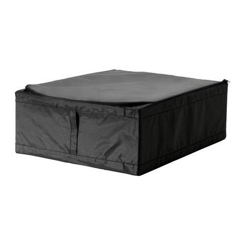

Hola  ¿aguno había pensado hacerse algo así?
qué tal a partir de esto?
en una berlingo-partner ( anterior a la nueva), las medidas de esa ventana 40X50, creo qeu adaptarían perfectísimamente para las medidas de esa bolsa de  almacenaje skubb, del ikea .
Ya contaré... , si me decido a ello.  :-\

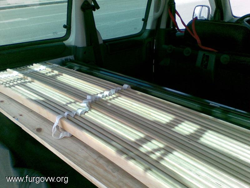

fragopre
Abril 03, 2011, 20:37:57 pm #41 Ultima modificación: Abril 03, 2011, 20:39:30 pm por fragopre
Buenas, despuesde muchas vueltas, rumiando la forma de llevar a la práctica la idea, y, sobre todo a seracs1, que me ha hecho creer que era posible, ( y en mi caso sin ingeniero  ;) ), aquis os presento este inventillo de cama, inspirada en la yatoo concept...

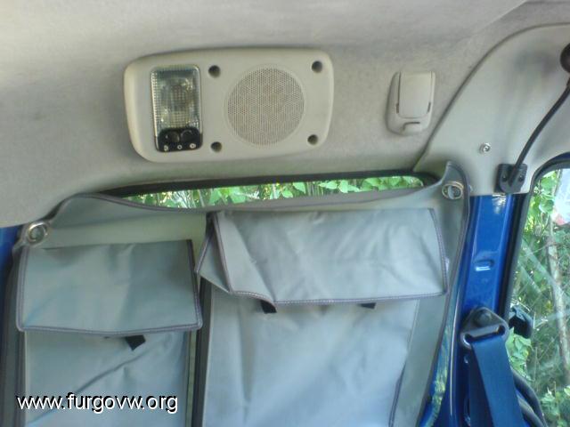

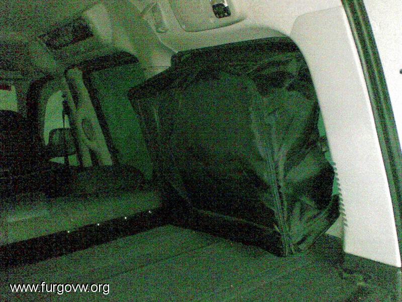

fragopre
Cita de: Atxur en Abril 03, 2011, 22:14:35 pm
Antes de nada felicitarte por ese pedazo de furgo fragopre q. te has currado: mueble maletero, cama y todo.
Yo estoy currándome un "bolsillero" con una caja scubb del estilo de la q. pones pero de tamaño grande y para el cristal del portón. Espero tenerlo pronto y poner fotos. De todas formas, ya hay má forer@s q. las han utilizado y con buen resultado.
Los de las ventanas laterales me los estoy currando con unos más estrechos, del "Decartón".
Gracias, por la felicitacion...
Bueno, estoy en racha.  Hoy mismo he comprado las bolsas skubb, y estas cajas de zapatos ( dos para cada bolsa)
et voila !!!
(la siento, se ve fatal, foto con movil 2mpix y flash)
sin corchetes, ni trinquetes,  ni na de na...
¿cual es el sistema? .pesas
