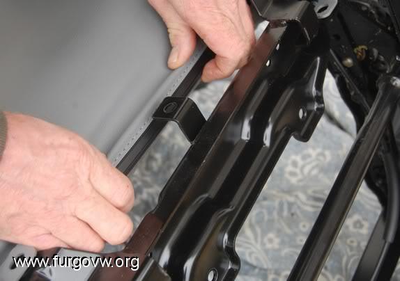

Yo compré una pareja en ebay, no recuerdo el precio pero como mucho 60 o 70€. Luego ponerlos si lo haces con las pletinas que fabricaba un forero, son 10 minutos.
patillaplateada
Y alguno sabe como se hacen y montan esas pletinas??

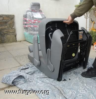

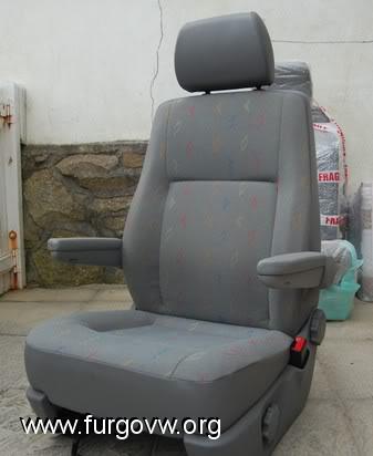

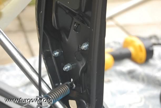

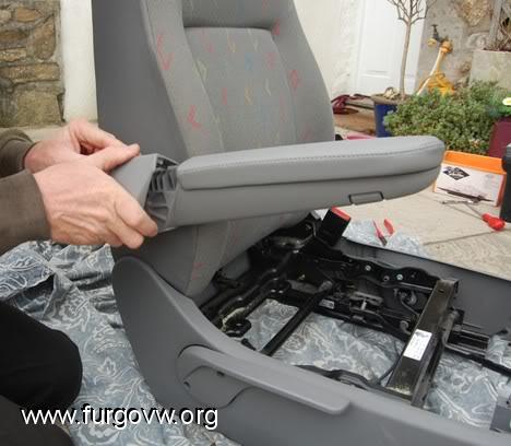

Ayer compre unos por eBay, ahora os pongo fotos.

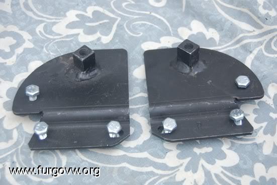

JRT5

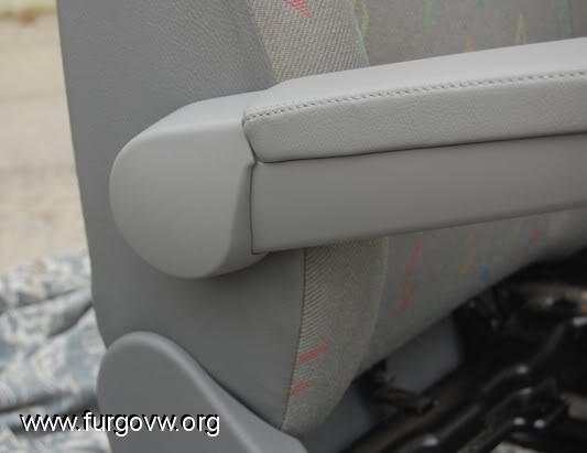

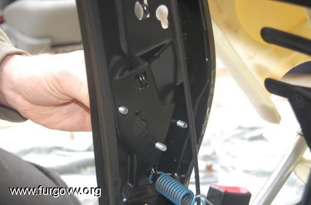

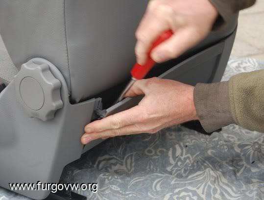

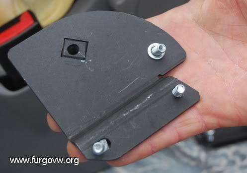

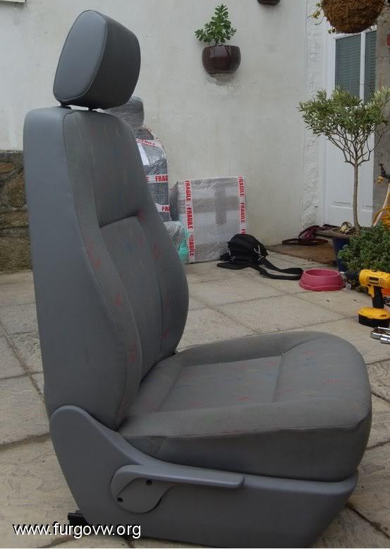

Aqui os dejo las fotos que he encontrado, son los mismos apoyabrazos que he comprado. Vienen con la misma placa metalica.
Me han costado 190€.
VW Transporter 2.5 TDI 130CV Mixta

MacherBoy
Chooos se ven muy bien, por 190 euros que son esos 2? Y luego las pletinas las hicistes o las comprastes en el foro? Saludos, me interesa jeje
JRT5
En el pack incluye dos reposa brazos y las pletinas

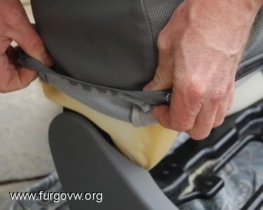

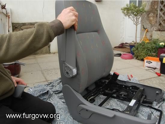

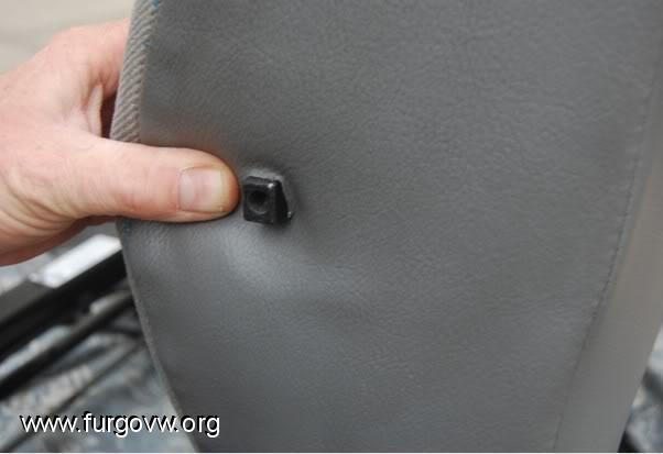

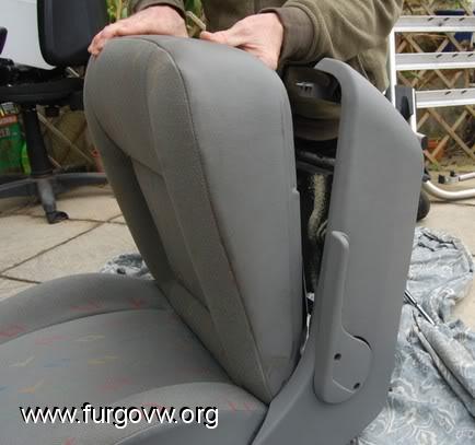

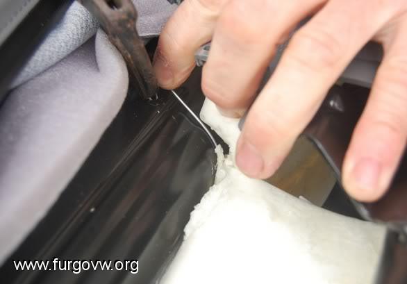

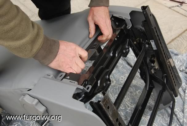

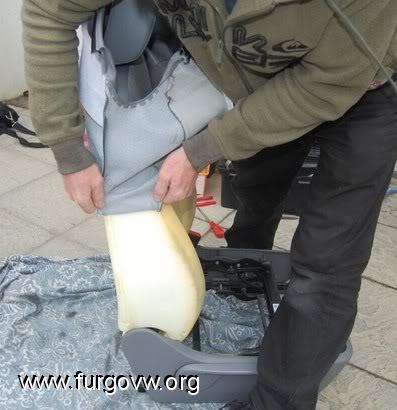

faier
Dvilrg

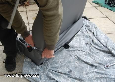

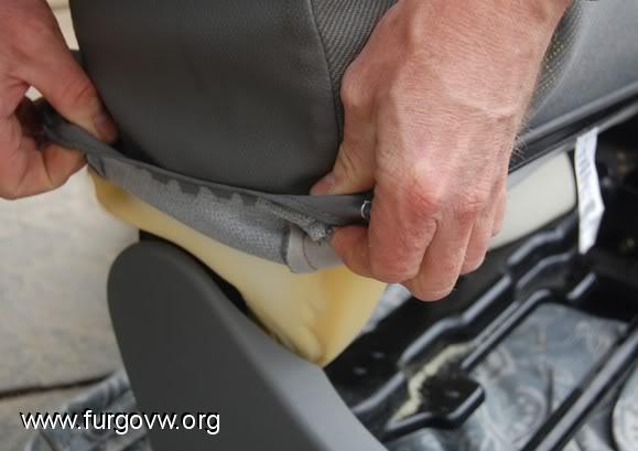

Sobra el desmontar la parte del asiento donde va el culo.
No hace ninguna falta.

yo me acabo de pillar unos en ebay, y vienen con las mismas pletinas de la foto, los dos reposabrazos por 200 euros con las pletinas,envio incluido,en ebay.de no hay casi nada, pero en Ebay.co.uk sui pones en el buscador ARMREST T5 tienes bastantes y de varias tapicerias, espero tener los mios aqui despues de reyes.

rafikite

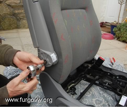

Es necesario desmontar totalmente el asiento para la instalacion de los reposabrazo? Se podrian instalar sin quitar el asiento??
Ayyyyyyyy maeeeee
Mi furgoneta.  http://www.furgovw.org/index.php?topic=282338.0
