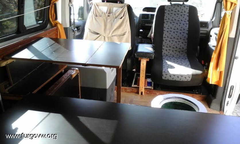

RobertoUgao
 8)yo me lo fabrique y vale para los 2 lados y d banqueta
