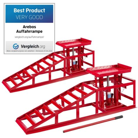

2º. Seria muy complicado hacer este trabajo sin un elevador? Tal vez utilizando algo así:
Gracias y saludos
Gracias y saludos
Sabes el precio de ese elevador? o donde se vende? porque me podria interesar para mi casa...
