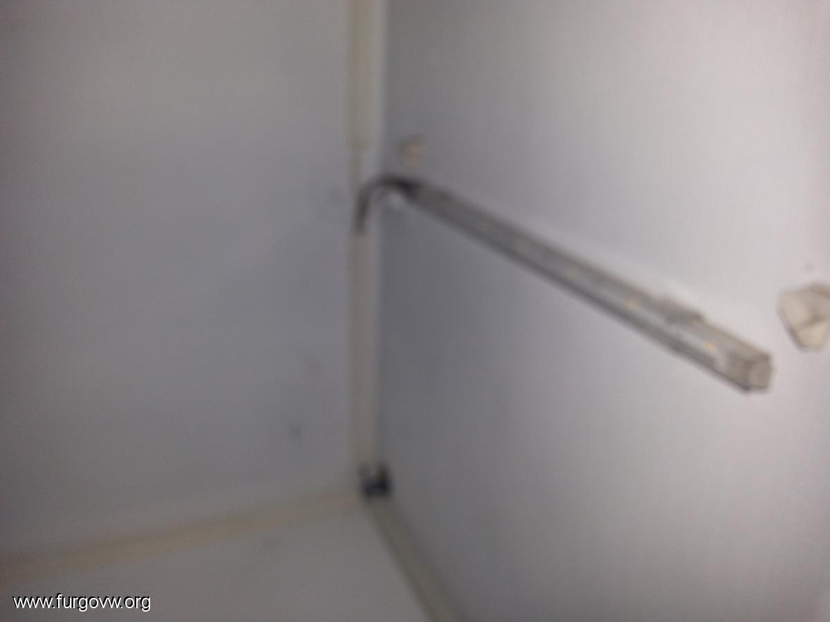

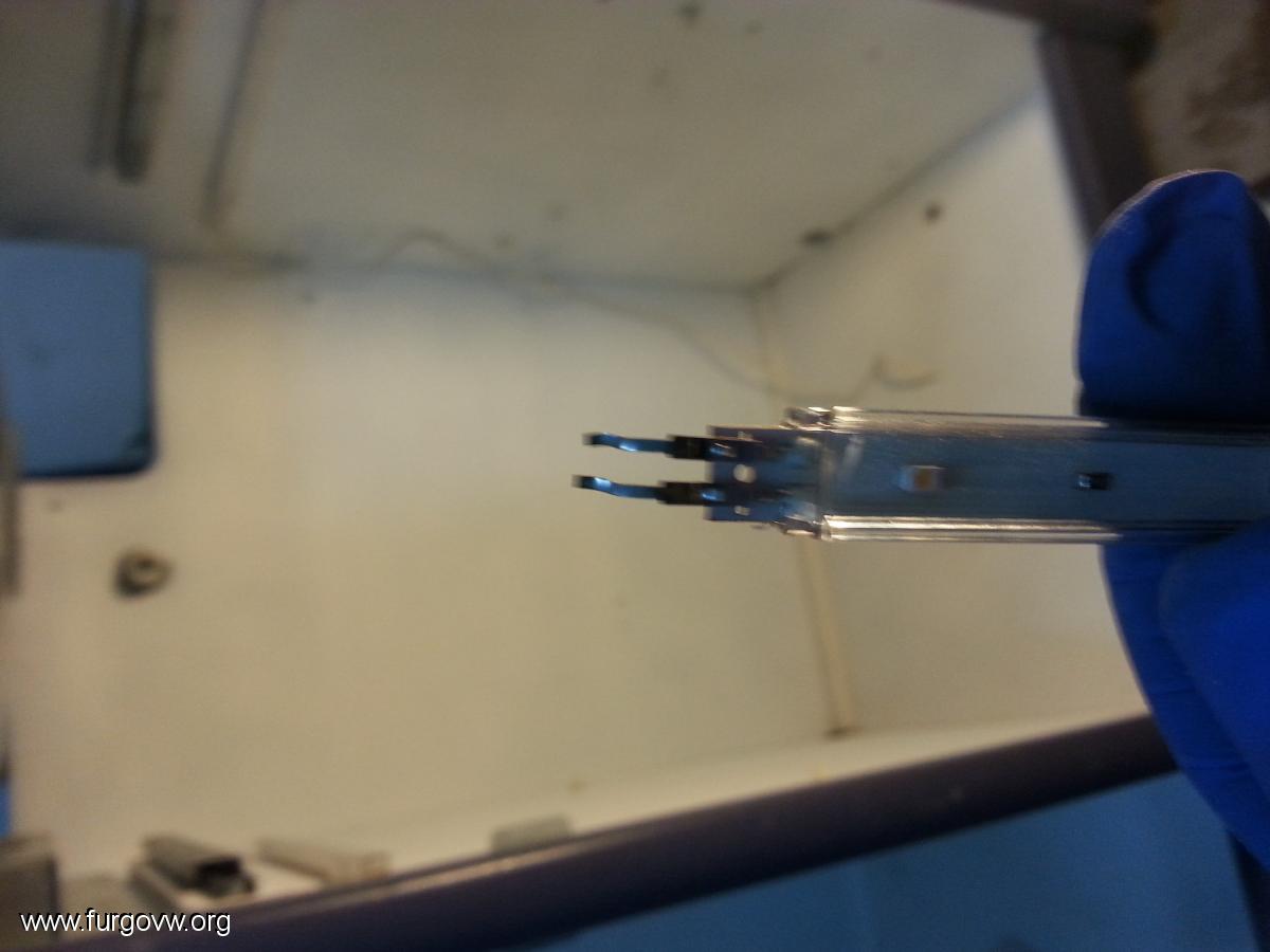

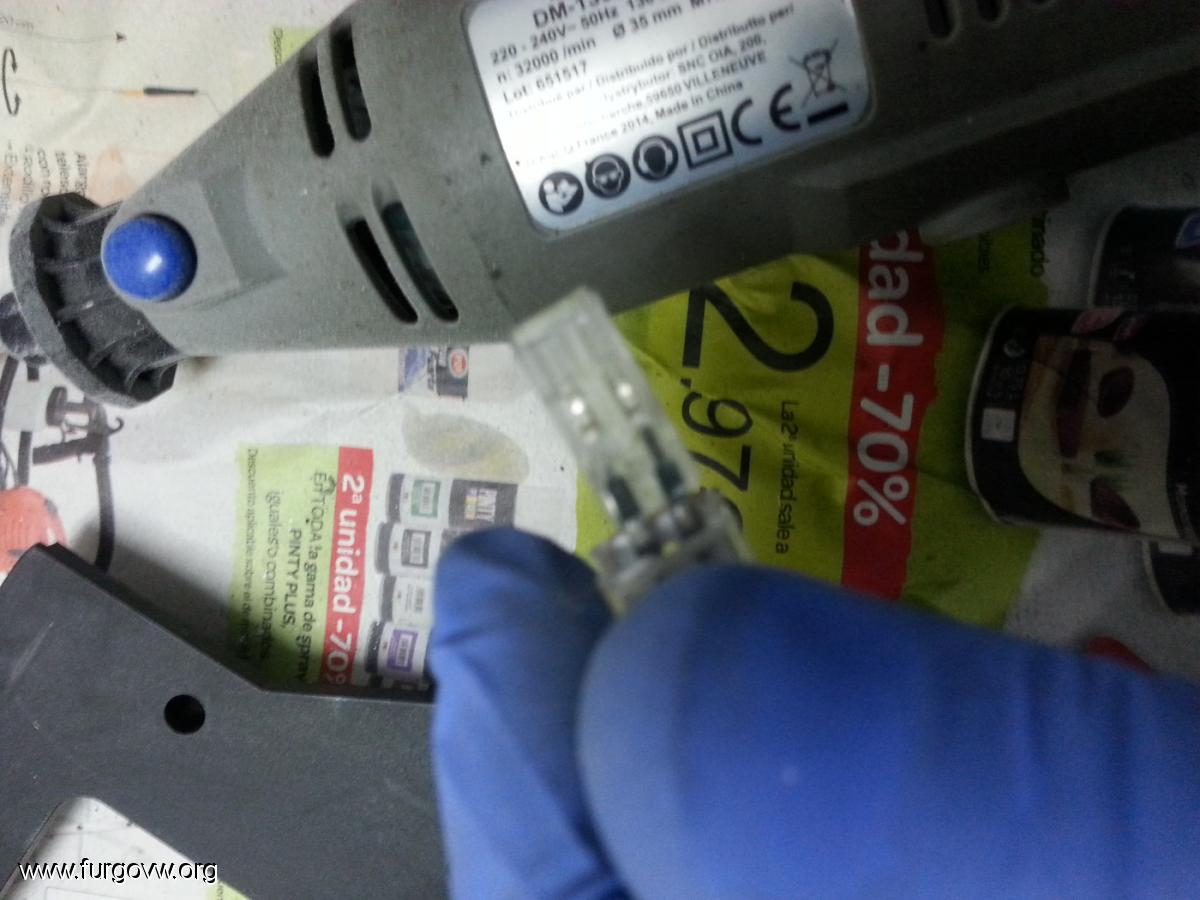

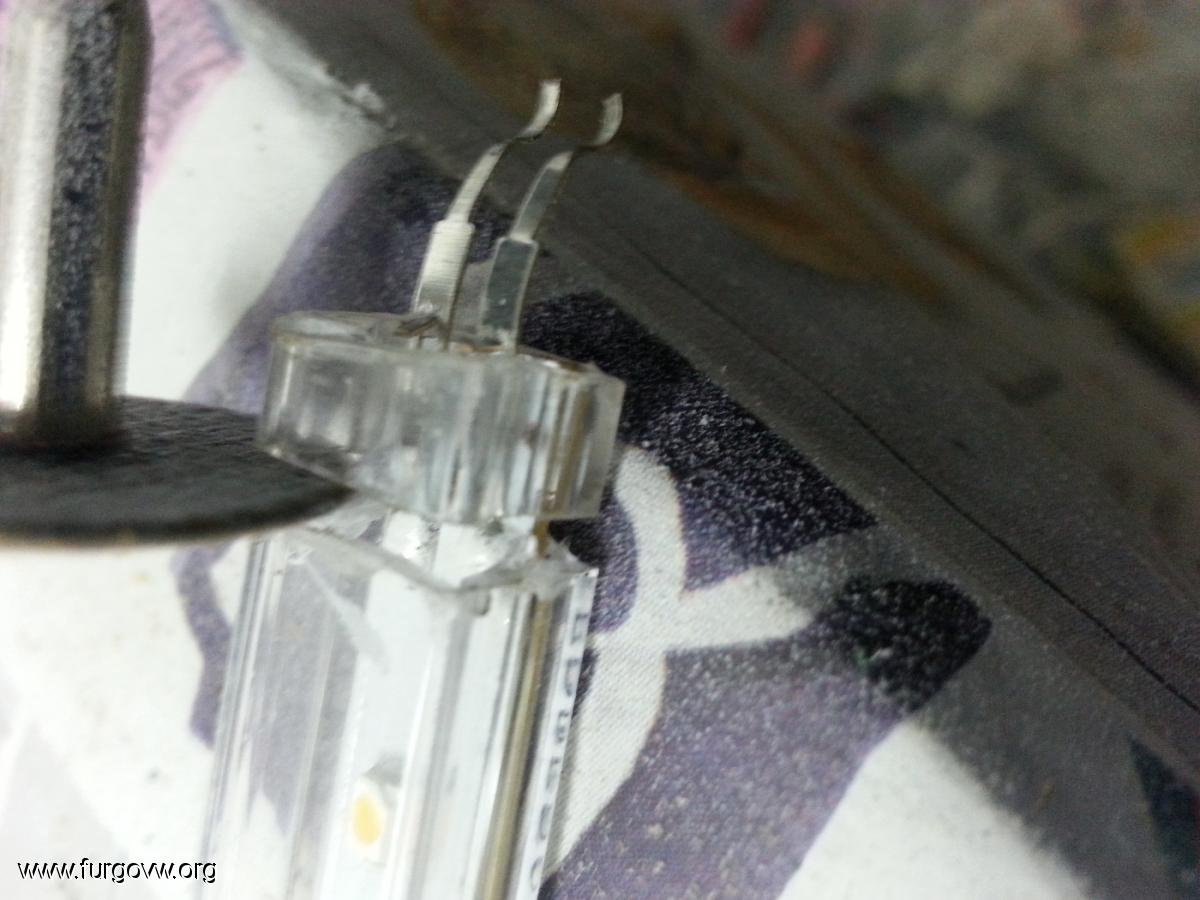

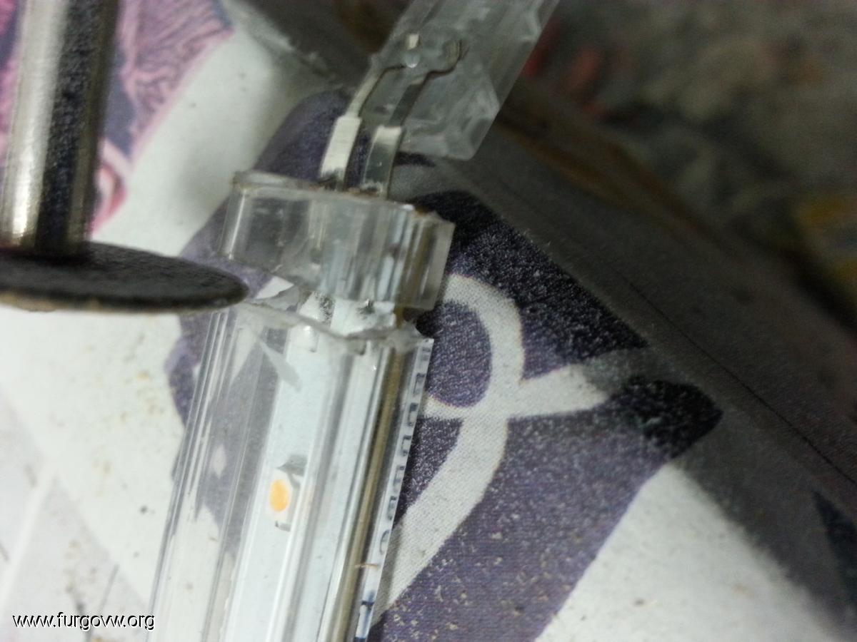

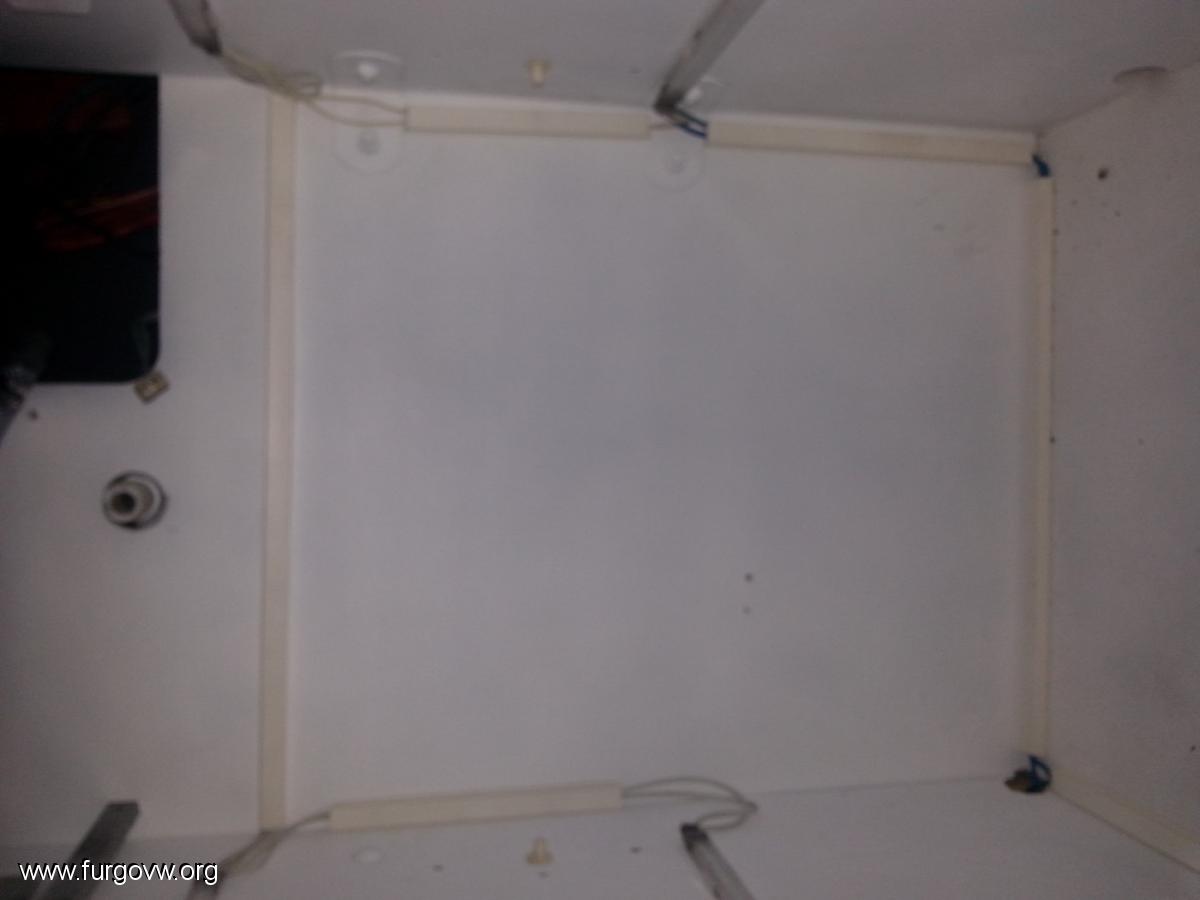

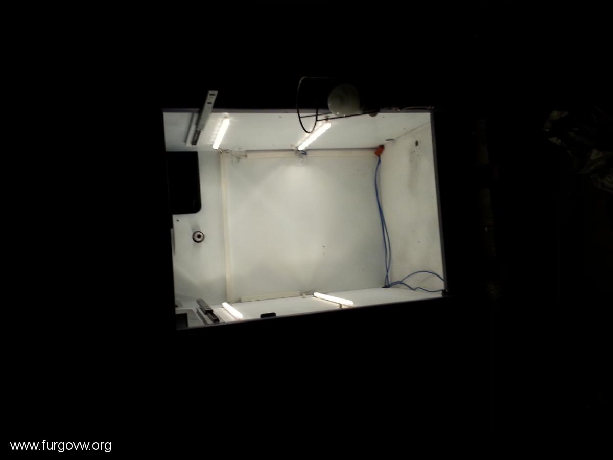

he terminao de colocar la luces led en los armarios
he puesto los leds de ikea... eso de las tiras ke se unen entre si.....
los he recortao y cortado los contactos para luego soldar y conectar en paralelo...

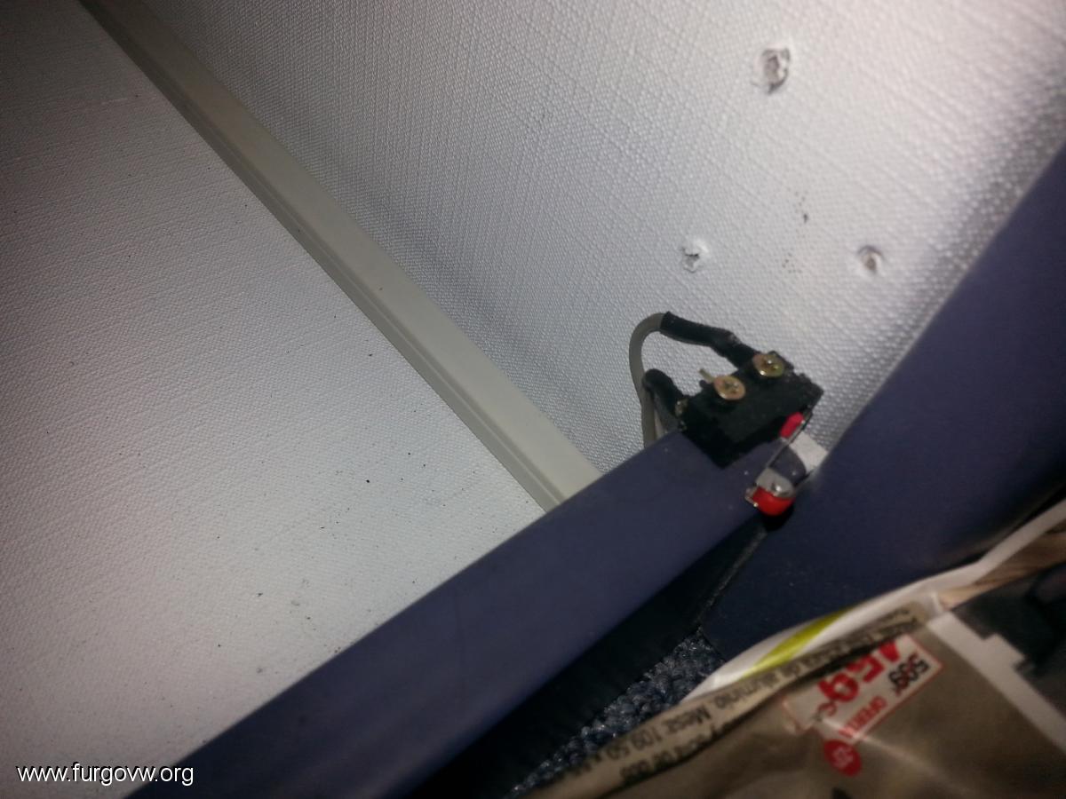

he cableado todas las tiras y conectadad al final de carrera ke he instalado en todad las puertas..
y presentao y colocao todo.....

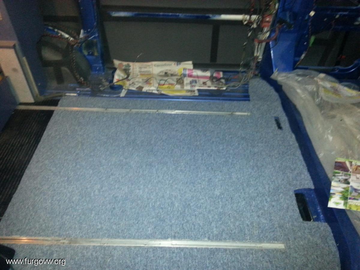

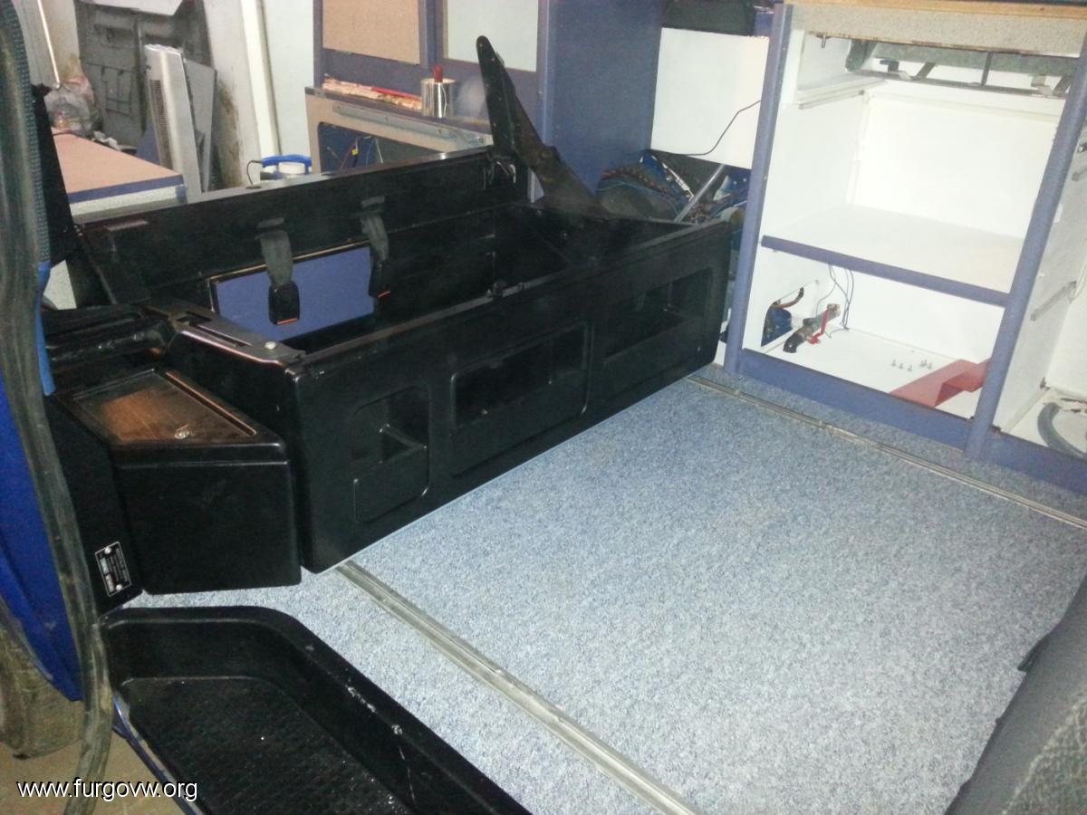

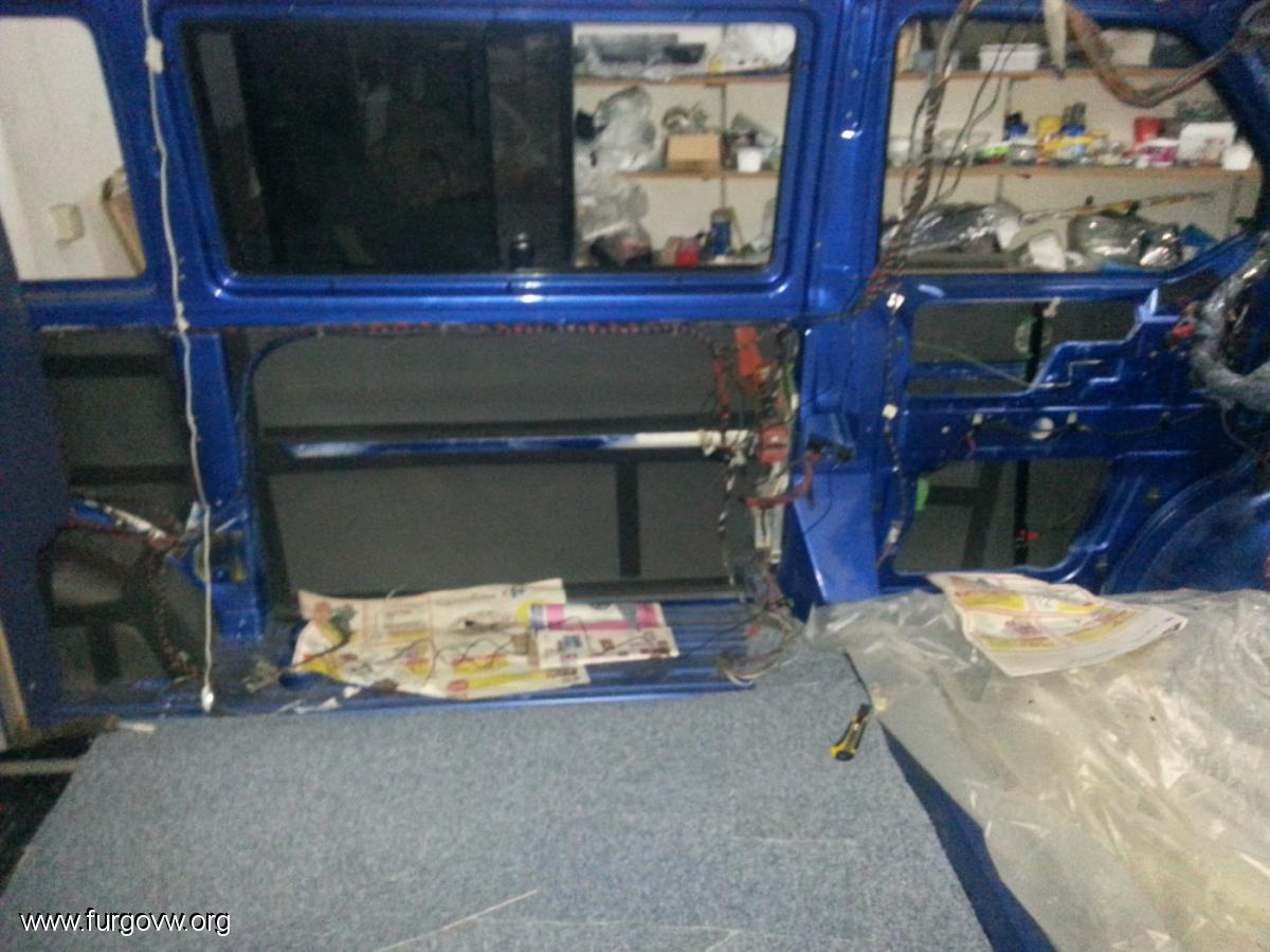

me voy a colocar la moqueta......
medir....... medir......medir.........cortar y pegar con cinta de doble cara.... le he dao mas mm para ke kede fijada tambien con el mueble y las grapas del escalon....

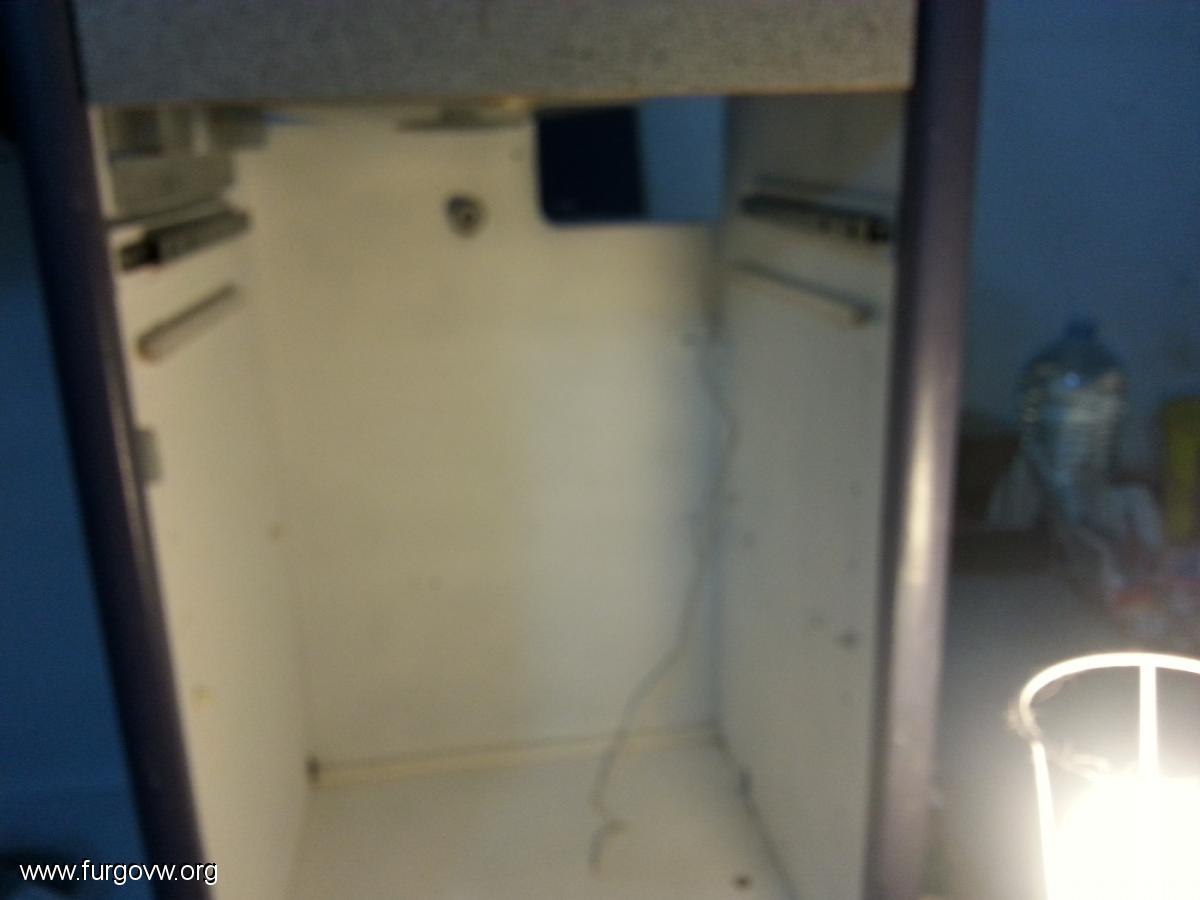

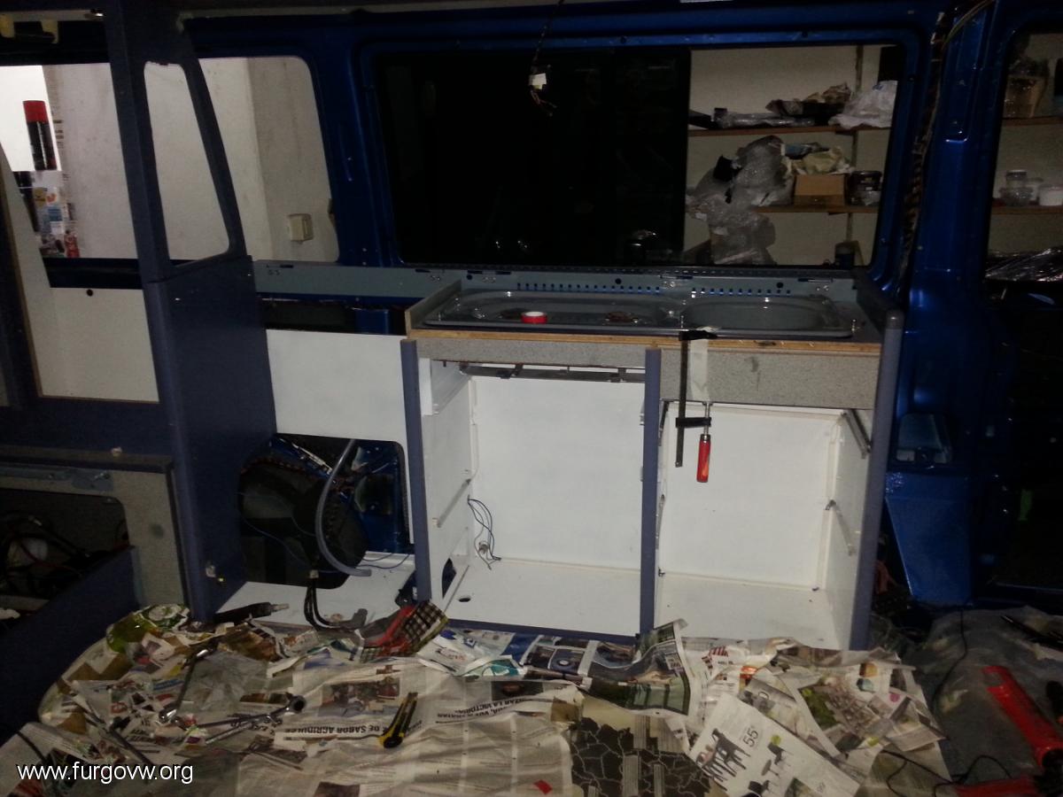

y listo todo esto.......tachaaaaaannn......  meto el mueble de la cocina......
al montar el mueble he aprovechao para poner en la parte trasera un trozo de manguera a modo de guia para pasar todo tipo de cables en el futuro y aislado la parte trasera con el kaiflex y el aislante reflexsivo de 3 mm.....
los tornillos como en la mayoria de la furgo los he puesto de acero inox........

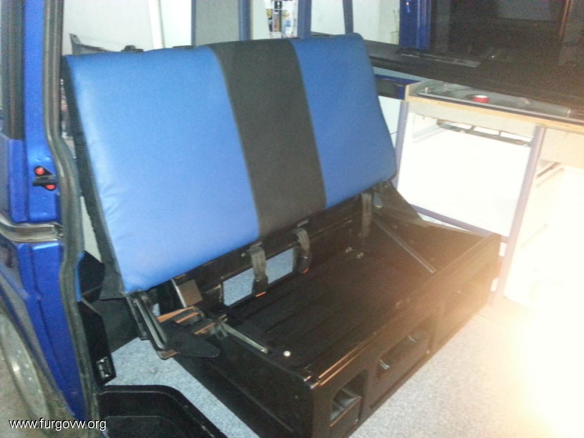

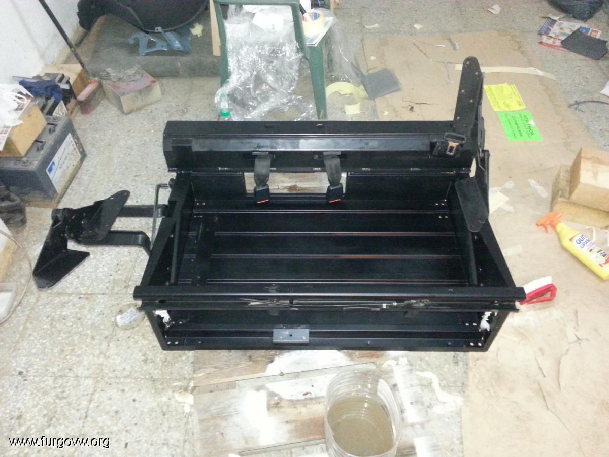

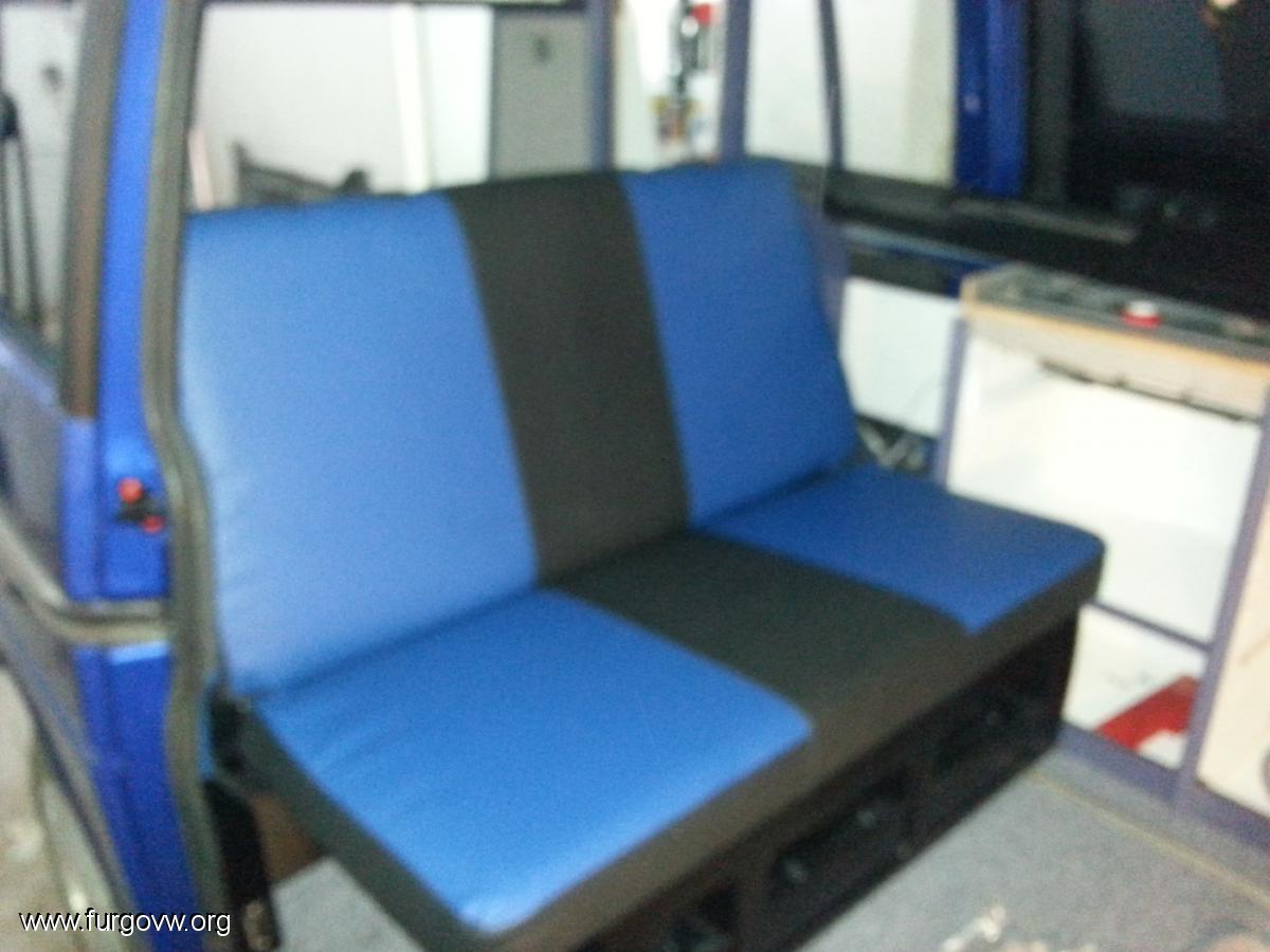

tambien he restaurado y montado el asiento cama.......y la caja fuerte ke he forrao todo su interior con la moqueta  pero el asiento aun estoy x decidir si lo hago igual o con el vinilo......

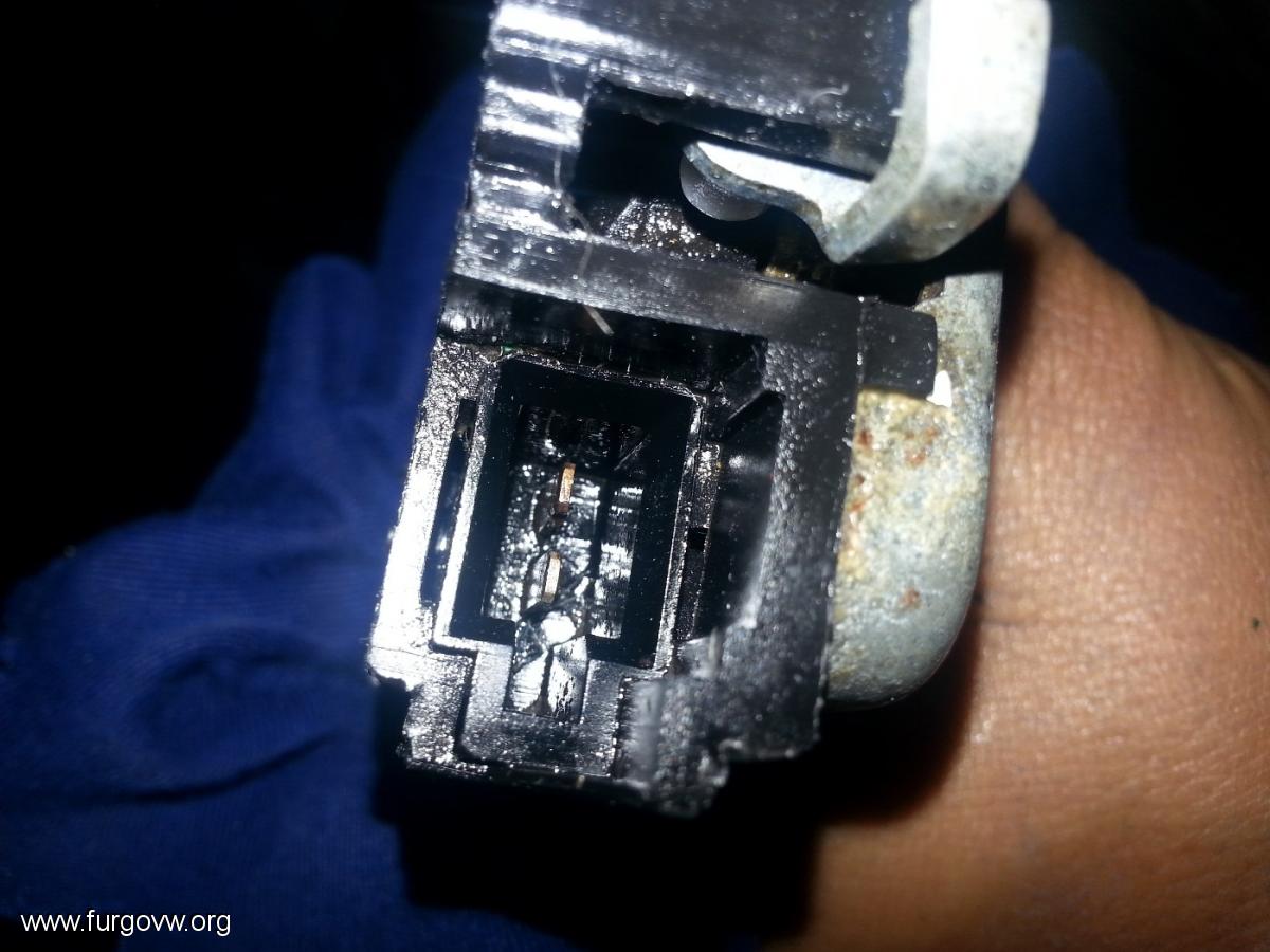

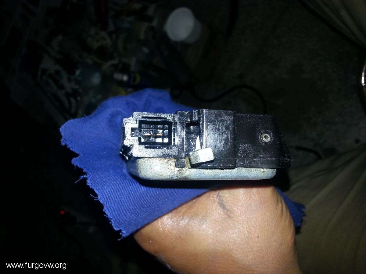

alguien sabe para ke trae este conector el sistema de cierre del porton trasero...
no tengo ningun cable ke entre en ese conector....
