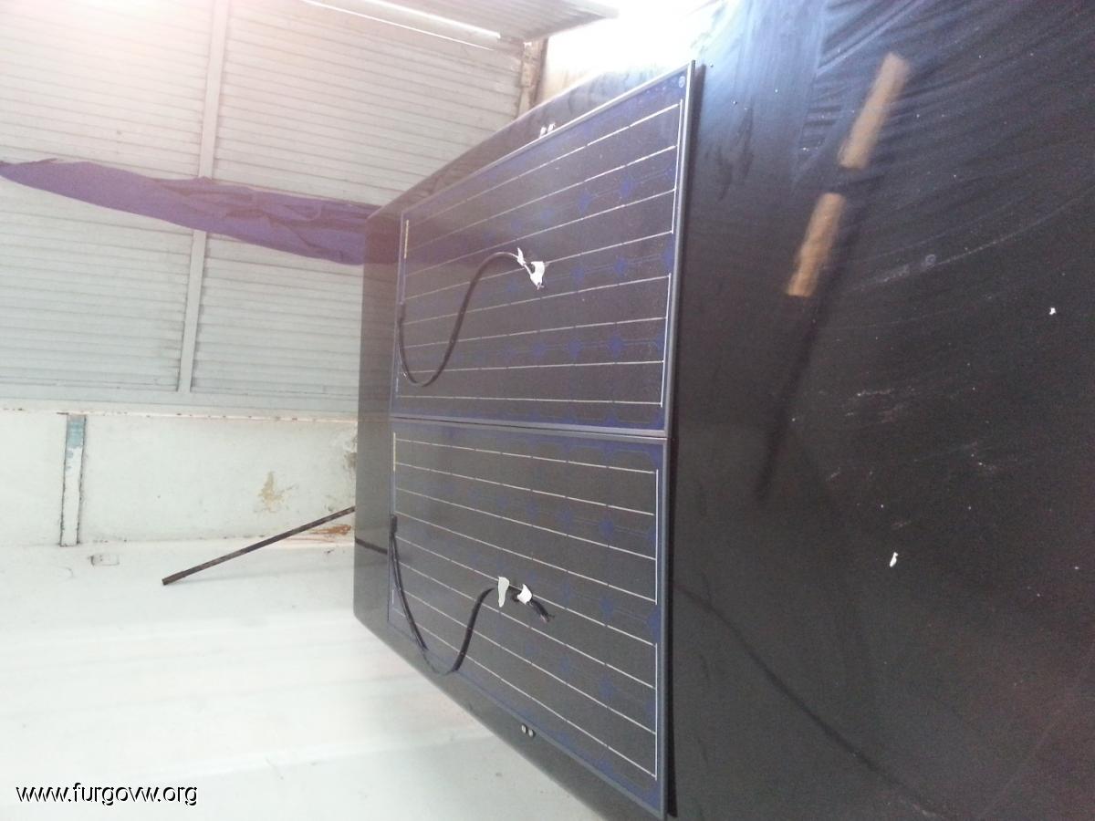

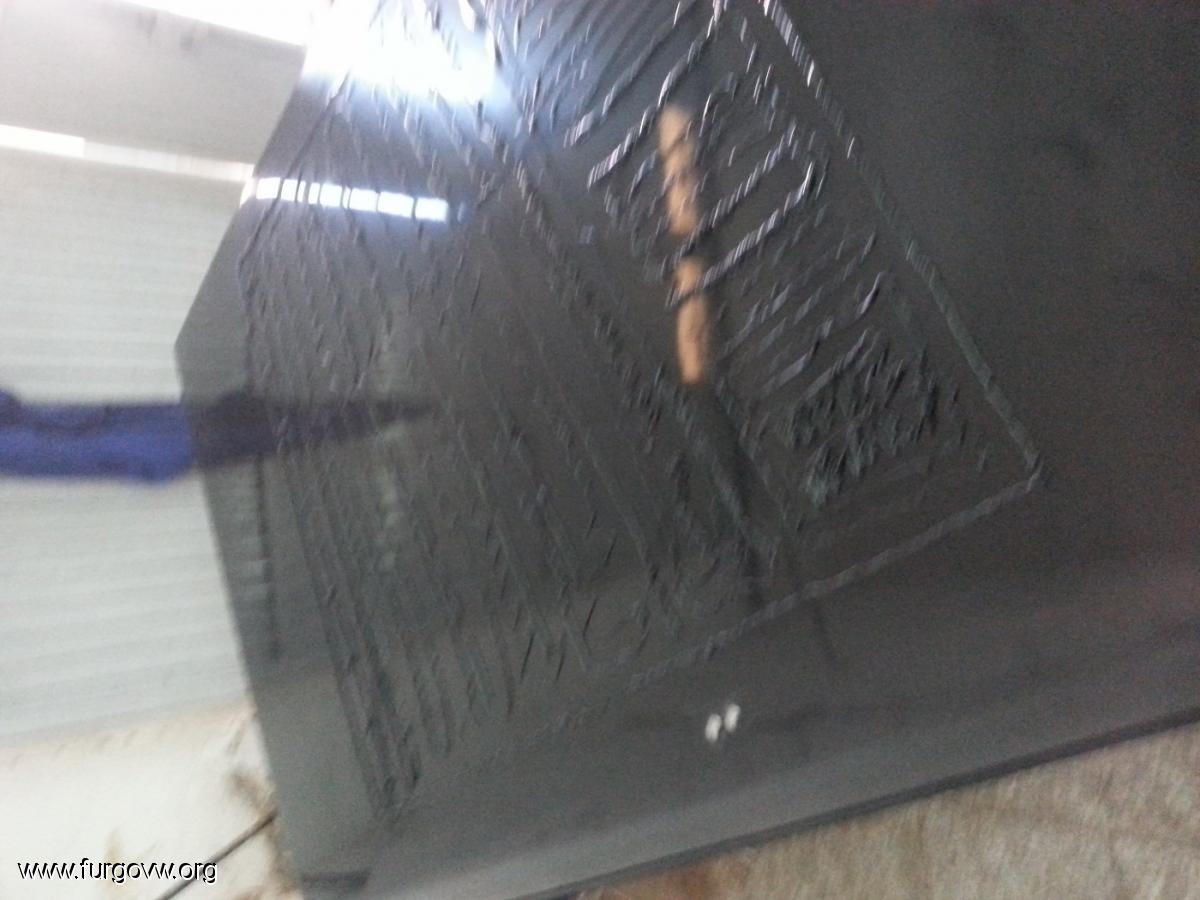

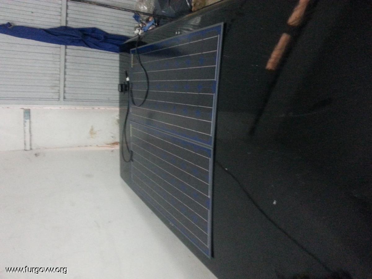

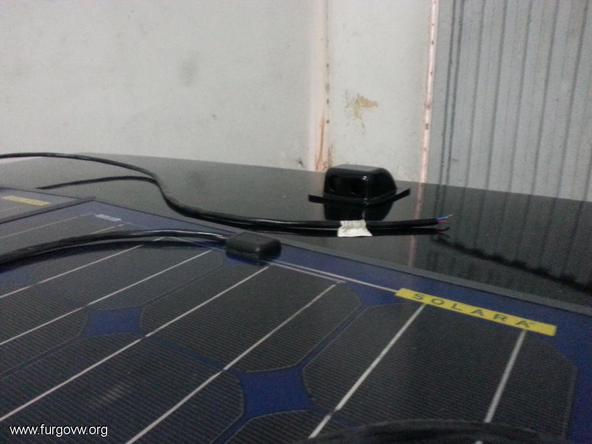

ayer le he xolocado las placas solares al texho..
he medido y marcado como dice el fabricante dejando los 5cm de margen para el sellador... y aun asi le metere mas a modo de junta xq se keda un pelin separado... y no me gusta
al pasa cables, le he dao una mano de pintura y barniz... ha kedao de lujo
bien de sika...en pleno proceso.....se me partio la base de la pistola aplicadora y fui a toda leche a comprar otra... no veais ke diferencia a la hora de aplicar el sellador.....mucho maa suave y con una misma presion keda un cordon perfexto.. aunke en la foto no se aprecia...

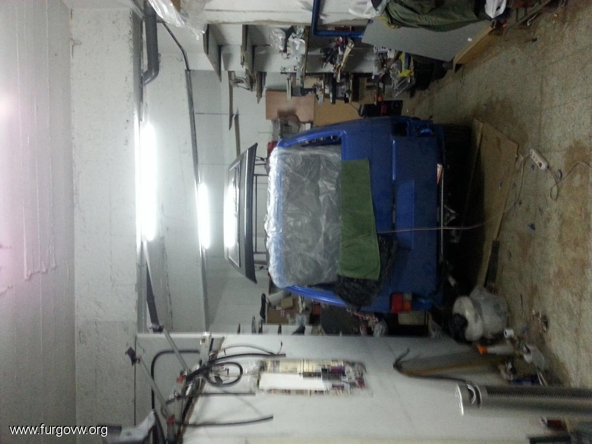

una vez pegadas la placas... ya he podido montar el texho y la lona
graxias a dos amiguetes ke me echaron una mano a montarlo... xq me las vi canutas cuando lo intente solo....bajarlo es una cosa ....pero montarlo....puuuffff
aki el menda en pleno apojeo

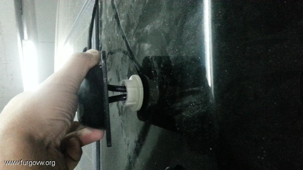

hoy enganchare la lona y le hare el agujerito al texho x donde pasare los cables de las placas....

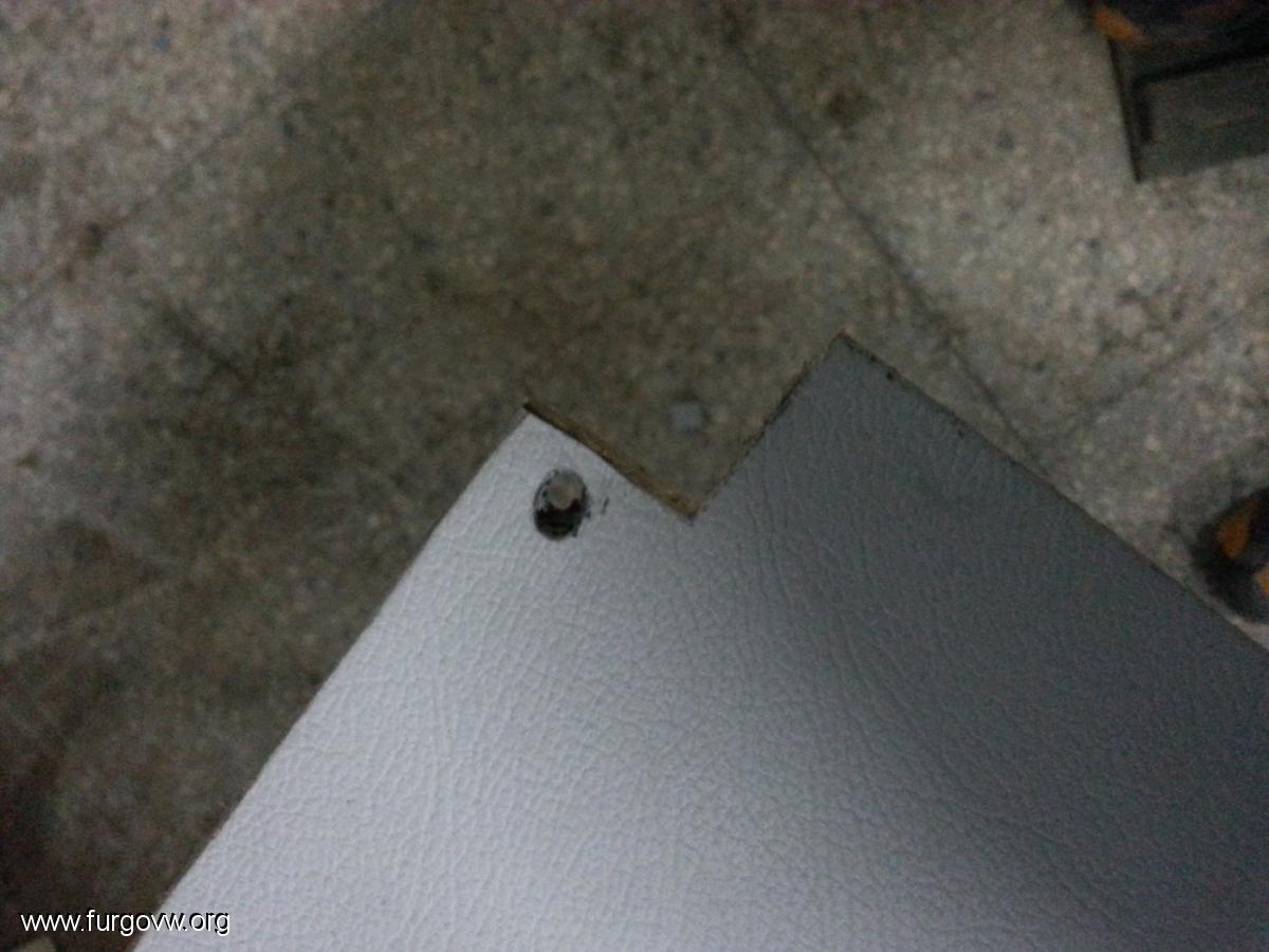

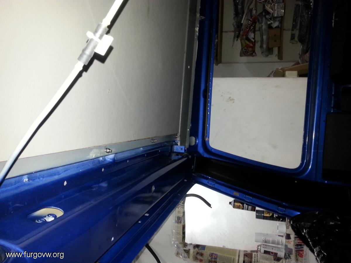

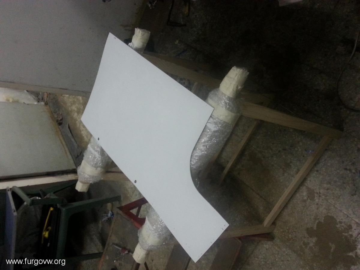

he montao la base trasera  de la cama superior... tambien restaurada con su nueva polipiel
le he realizado dos xortes... tanto en la madera como en la base trasera x donde pasare los cables de las placas
el tablero ya montado
en la parte trasera tenia remaches.. y los he sustituido x tornillos inox y tuercas auto blocantes.....aki el detalle

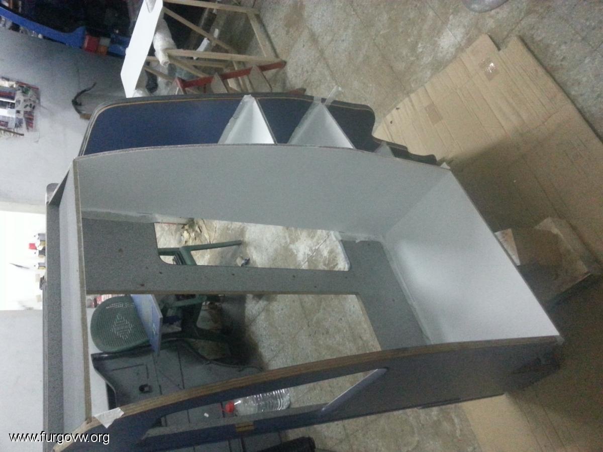

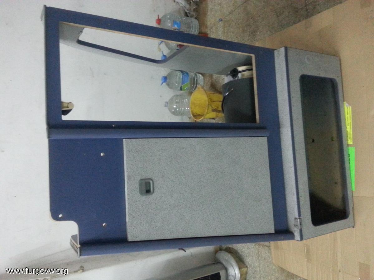

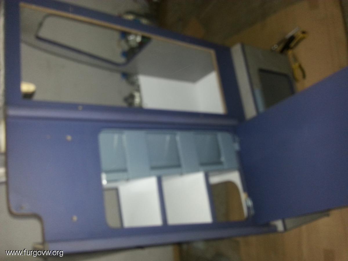

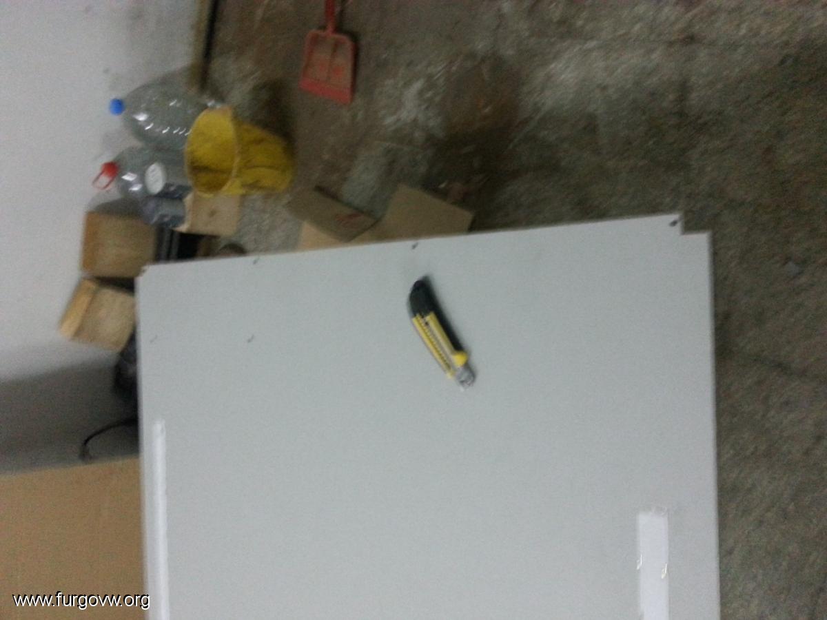

Hoy me he puesto con el mueble armario.. para darle un pokito de blanco al interior
Y así ha kedao...
A falta de montar los leds para su iluminacion y limpiarlo a fondo, por que cuando se me inundo el garaje, le entro barro y aun keda en el alojamiento de las baterías..
Quería montar el boiler en este espacio del perchero.. con una cubierta, pero se keria muy alto y no me gusta...lo pondré donde el armario cocina...
No OS asombreis x como esta el garaje de tierra......desde la ultima inundación ni lo he limpiao...solo escobillazos y a correr.... ;D

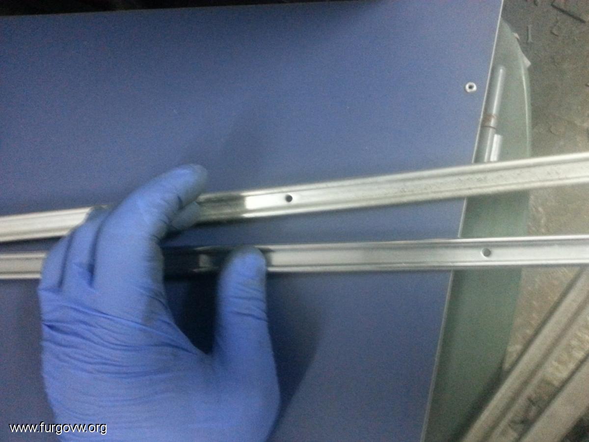

También he pulido los rieles del techo....para poner luego la lona....
Me faltan los inferiores..ke intentare hacerlos mañana
También he abierto el agujero para pasar los cables de las placas y poner el pasa cables y una junta sellada en el agujero del techo....no tengo fotos... ya haré alguna mañana

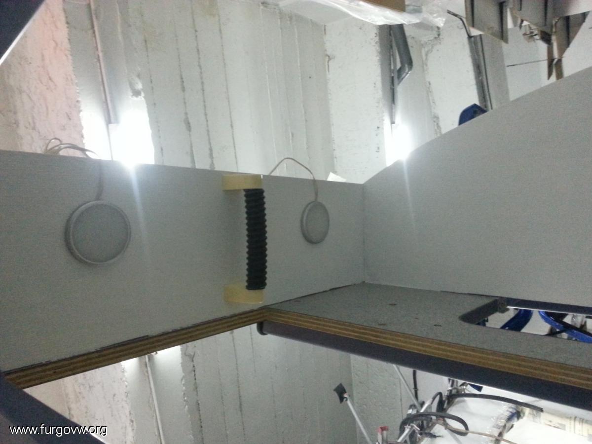

estos dias he puesto la iluminacion del armario...kiero ponerle algunos leds en las baldas traseras....ya pondré fotos Kuando lo monte
he usado los dioder de ikea

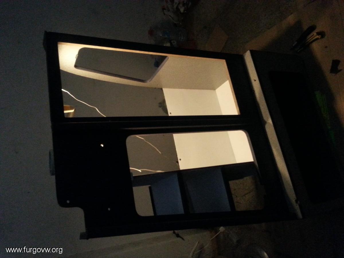

y he terminao el armario.... he pintao todo el interior y las bisagras y demas en gris.. tambien el poket de plastico..
esta semana ya lo presento en la furgo...y luego le pongo las otras puertas

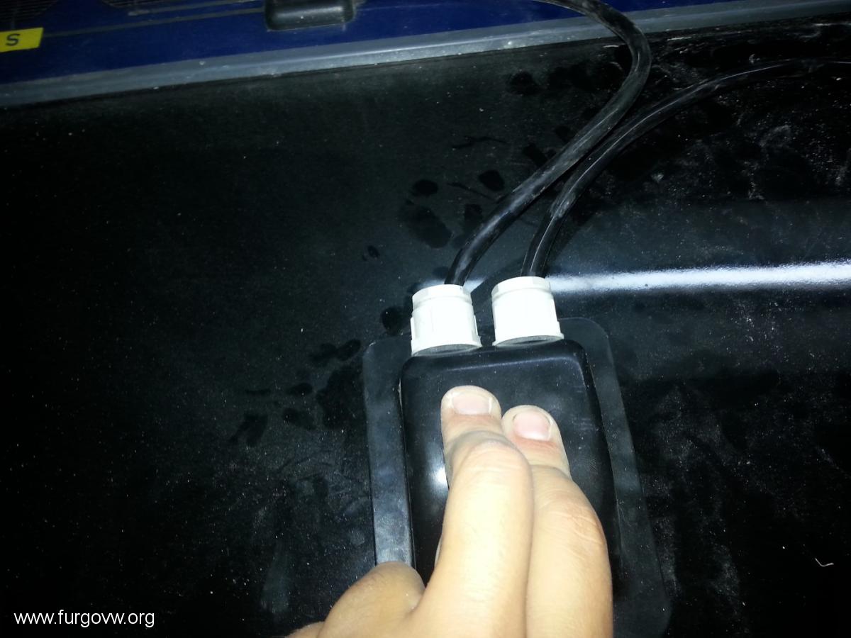

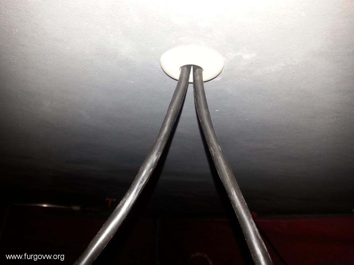

También he puesto el pasa muros del techo... y he pasado los cables...
Me he pasado por un bazar de fontanería y he pillao esta pieza ke va de lujo......tiene dos juntas teóricas ke sellan la pieza al techo aunke luego le pondré el sika al pasa muros y ya ni agua ni naaaa todo sellao...
Aki no se ve muy bien...pero esta sellado
Y esto es en el interior
Kiero ponerle unas canaletas planas para llevar los cables al corte ke hice en la base de la cama....y pokito mas....

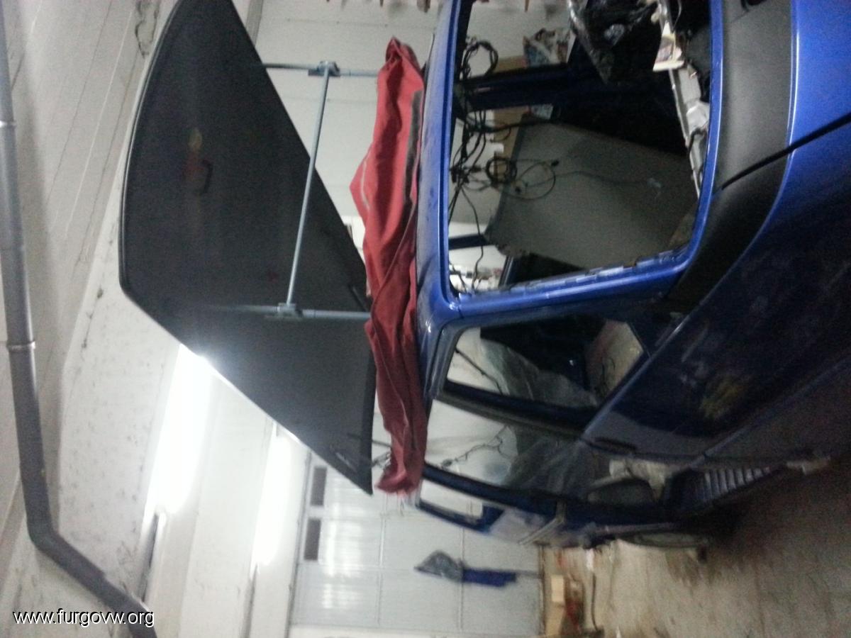

Ya esta la lona 100℅ montada.....encaja bien para ser hecha a mi gusto.. con la tela Masacril en rojo Rioja....
