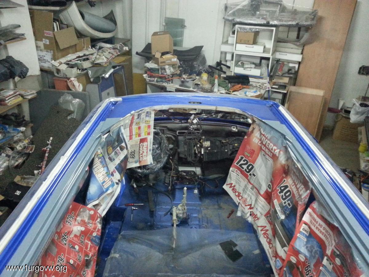

Buenas!!!
En breve empiezo a montar la furgo, ya ke por motivos de trabajo no he podido hacer nada en este tiempo...
Y voy buscando la referencia de las gomas embellecedoras de las ventanas....delantera, trasera, y las dos laterales traseras...
Alguien sabe donde puedo encontrar/comprar estas gomas....
X eBay, las veo x metros, pero algunas pone 3,5mm y otras 4mm... sinceramente no se cual ira bien
Gracias!!

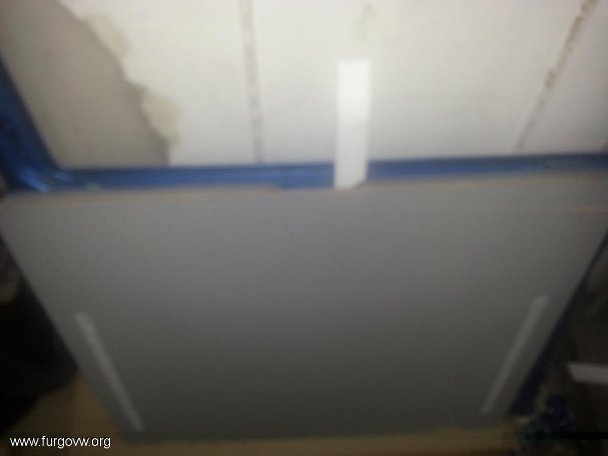

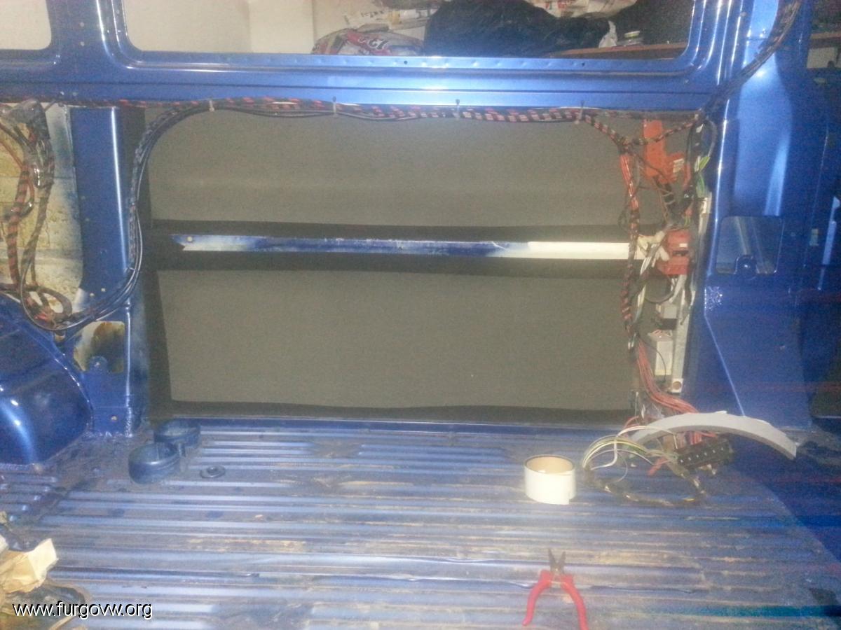

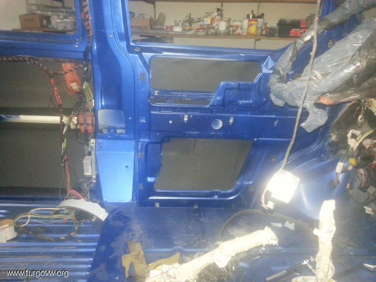

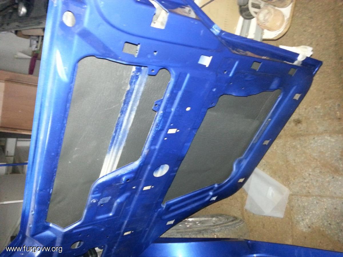

Buenas!! Ayer le exe un ratillo a la furgo... y he puesto el aislante.... kaiflex 5mm en las puertas delanteras...
Y kaiflex de 10mm con los bordes rematados con rubatex de 2mm en la  trasera del alojamiento del mueble cocina
No tengo mas fotos de la parte trasera...las pondre estos dias....pero todo va con kaiflex de 10mm.. corredera, porton.. etc

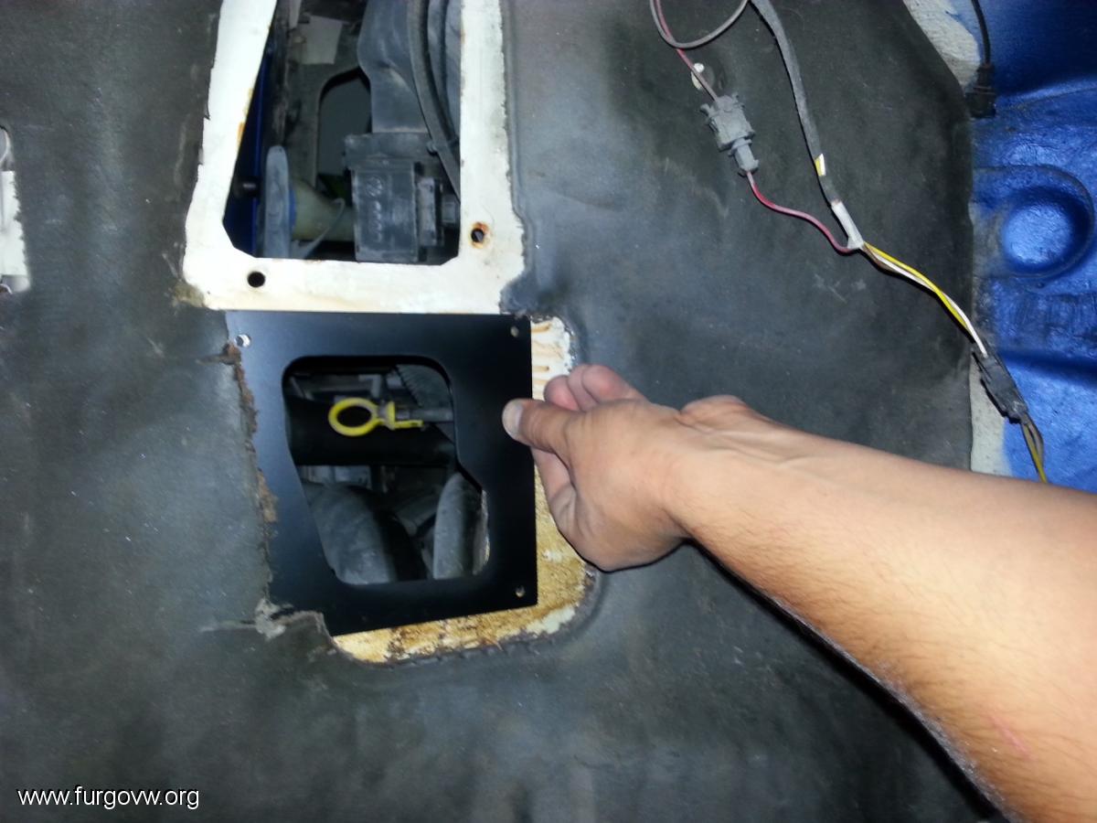

Ademas..he colocado un suplemento en el alojamiento del.modulo del a/a..
Estan hechos de aluminio y ademas de reforzar la zona donde va la valvula de expansion, sirve como embellecedor.. hay dos uno para el interior y otro para la zona del motor...

despues de instalarle los acoples de aluminio que les hice

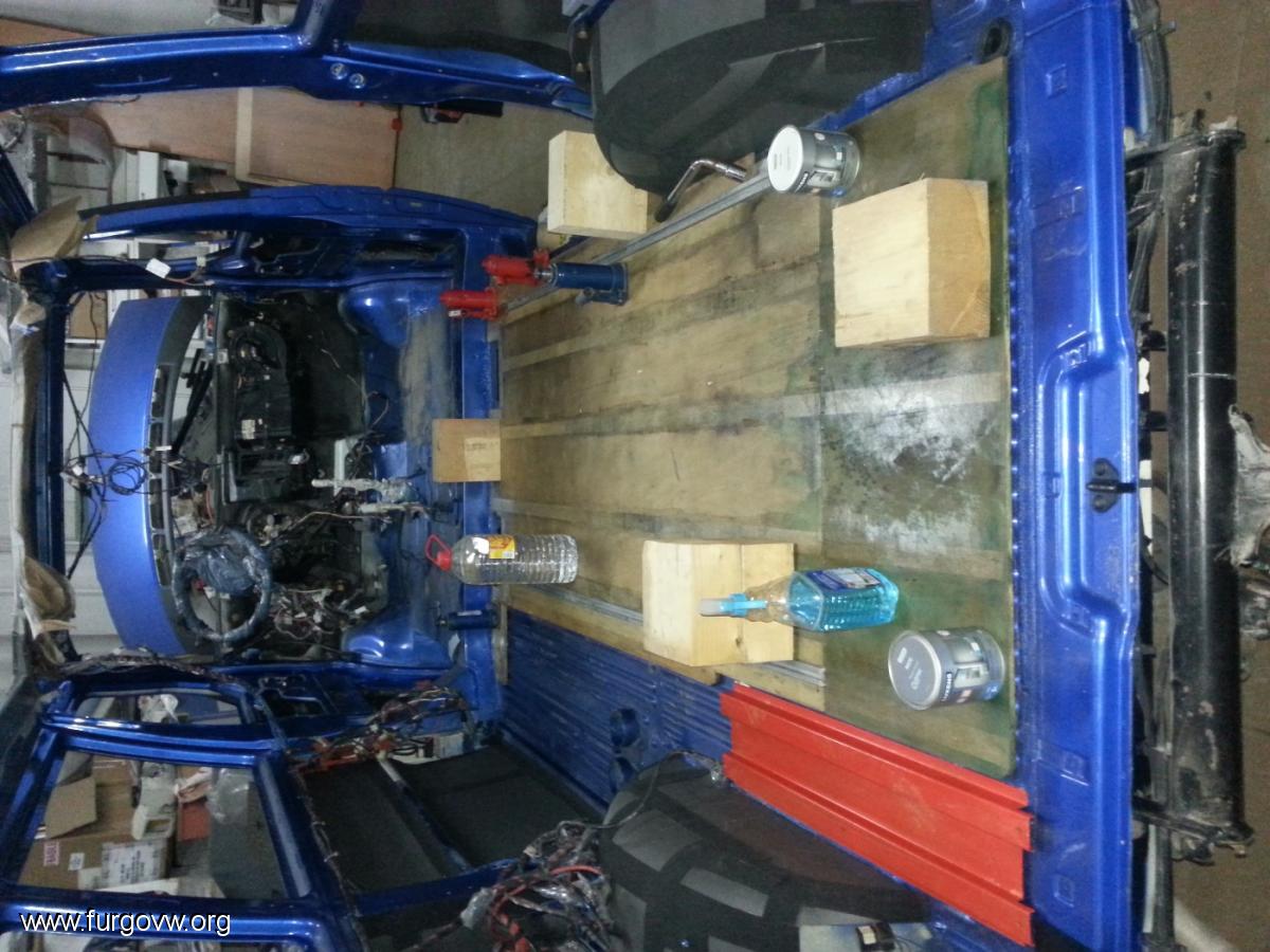

jkrstwagen

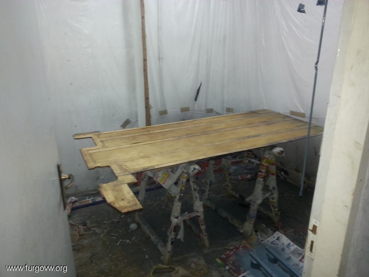

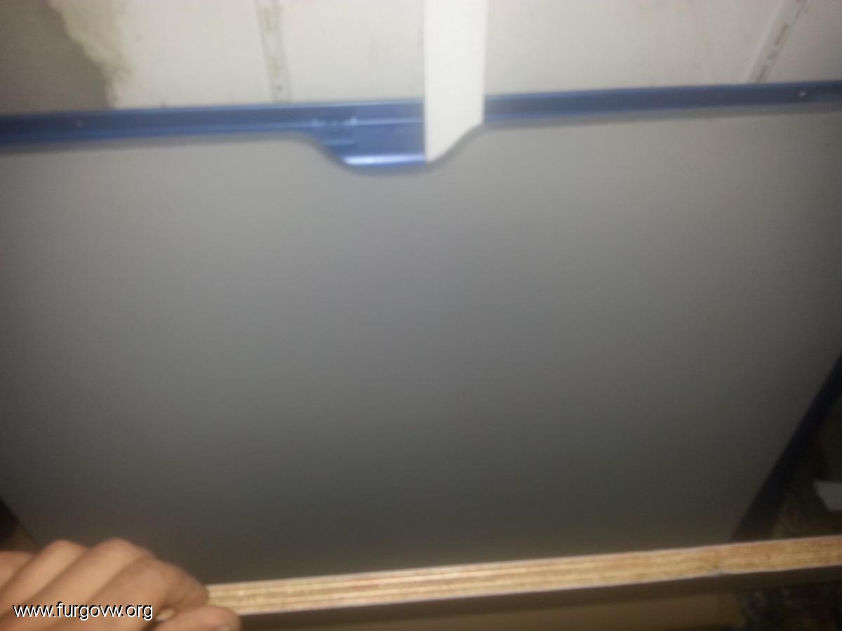

y tambien he restaurado el suelo.... ya que mi compi carpintero... no tenia tiempo de buscarme las maderas y hacermelo nuevo.... lo he lijao... par de manos de barniz y listo....pegaico a la chapa con sika....
he aprovexao para ponerle unos separadores de caucho ke encontre en el chino son redondos y van de lujo para kitar las vibraciones de los extremos de la madera......

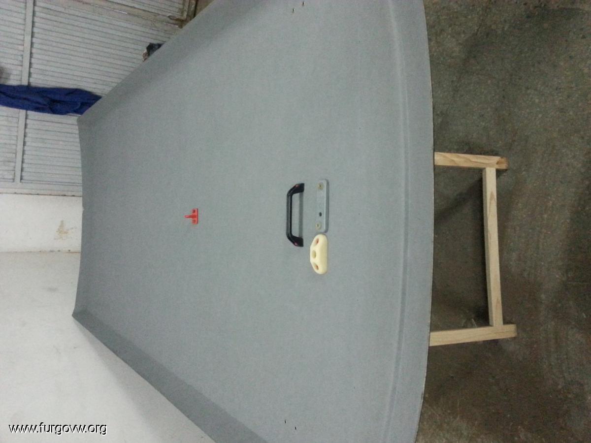

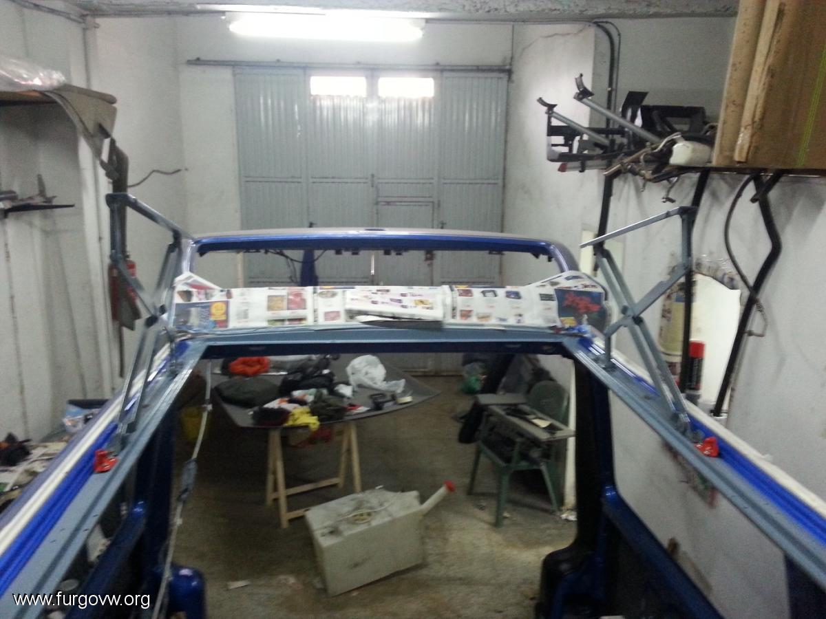

he limpiado el interior del techo elevable...

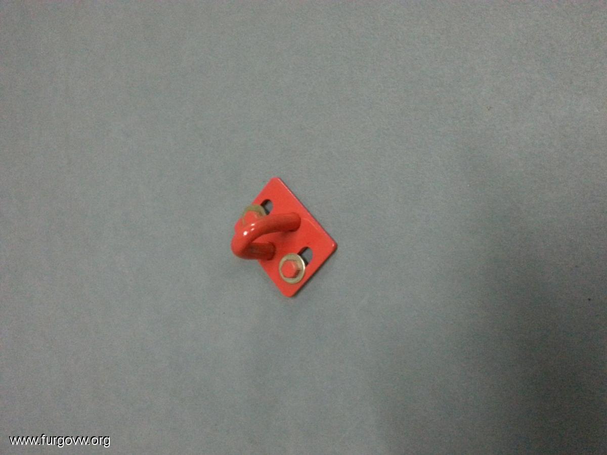

y he aprovechao para kitarle los anclajes y darles una manita de pintura....
detalle de la cabeza de los tornillos
el anclaje de la cama superior

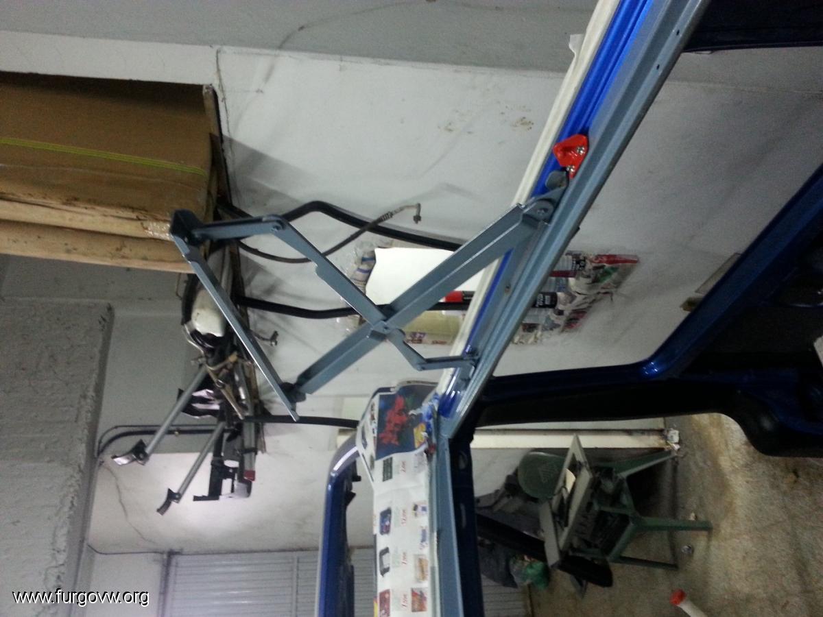

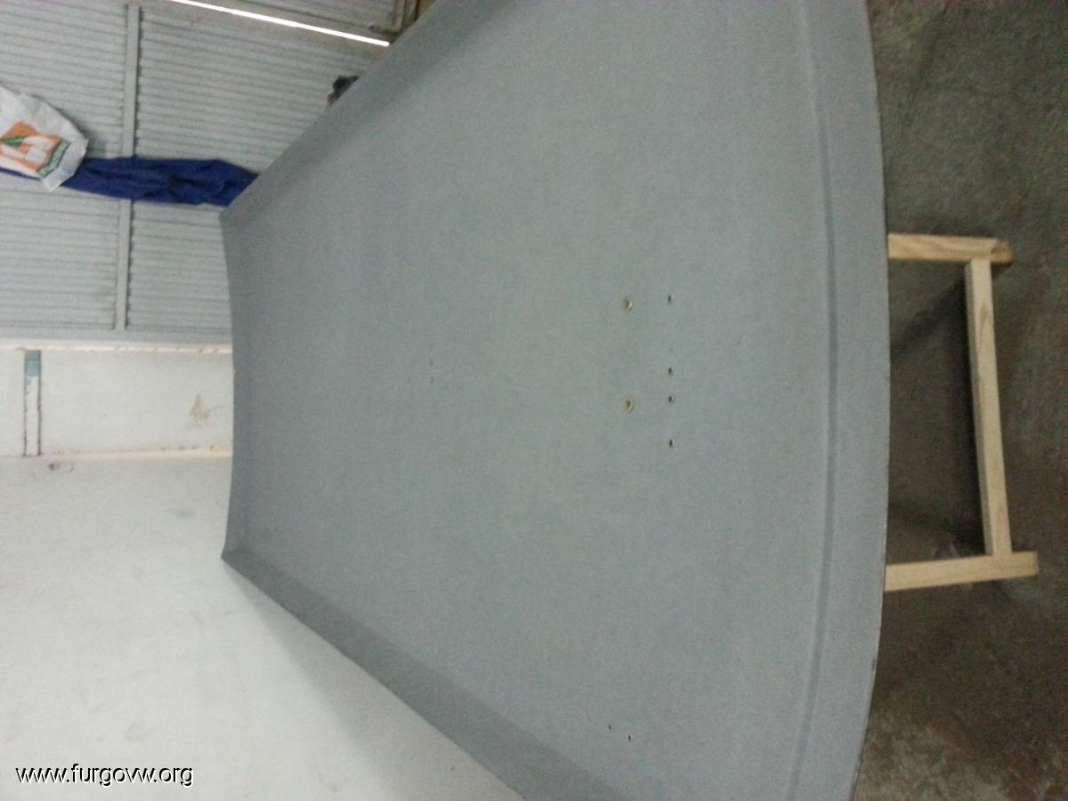

ademas... hace dos dias ke pinte el bastidor del techo...le di un gris medio.. y a la chapa la pinte del mismo azul ke la furgo.. en spray todo preparado en disreca...
luego le monte los cmpases del techo... previo pintado y con una capita de Ardox AV 8 para evitar futuras corrosiones
y las rotulas del brico de los hidraulicos
