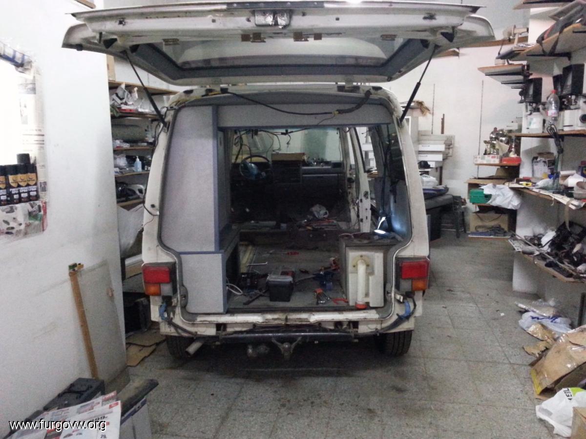

Hoy me he dao un saltito a x la furgo......
He desmontado los embellecedores de las ventanas laterales...
El panel de conecciones....
La puerta corredera y su ventana.....
Y así ha kedao...
He kitado el porta ruedas de repuesto.....y sigo sin ver signos graves de oxidación.... tiene algunas manchitas ...pero vamos ke ni me preokupan,
Lo ke me resulto curioso, es la forma de como estaban las ventanas sujetas a la puerta..... con esos tornillos con sus tuercas.....
Me keda desmontar la fibra y sacar el motor del cierre......y poko mas.....
Mañana .....mas y mejor...

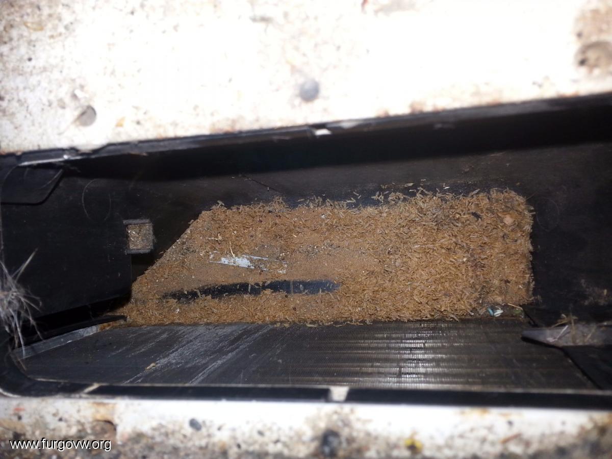

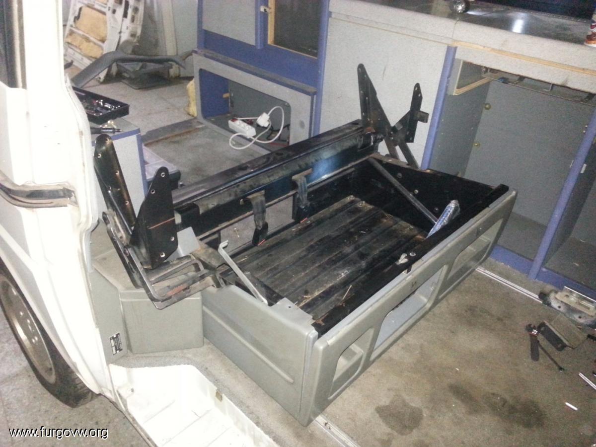

X FIN....... Hoy he podido sakar el modulo del asiento cama... no sin antes desmontarlo enterito....el culpable...
Esta "pila" o lo ke keda de ella..... debe de estar aki desde el año en el ke se fabrico la furgo.. xq en el estado en el ke estaba.....no da.muxo margen... ;D
aki el ladrillaco este...
Y para sorpresas......ummmmm donde va la calefa estatica
me encontre esto... :o
o dios mio..... es mirra....? Incienso......???..... no algo nuevo...
larvas.... miles y miles de diminutas larvas de algun bixo autoctono de vete a saber...y ni idea de como llegaron aqui...

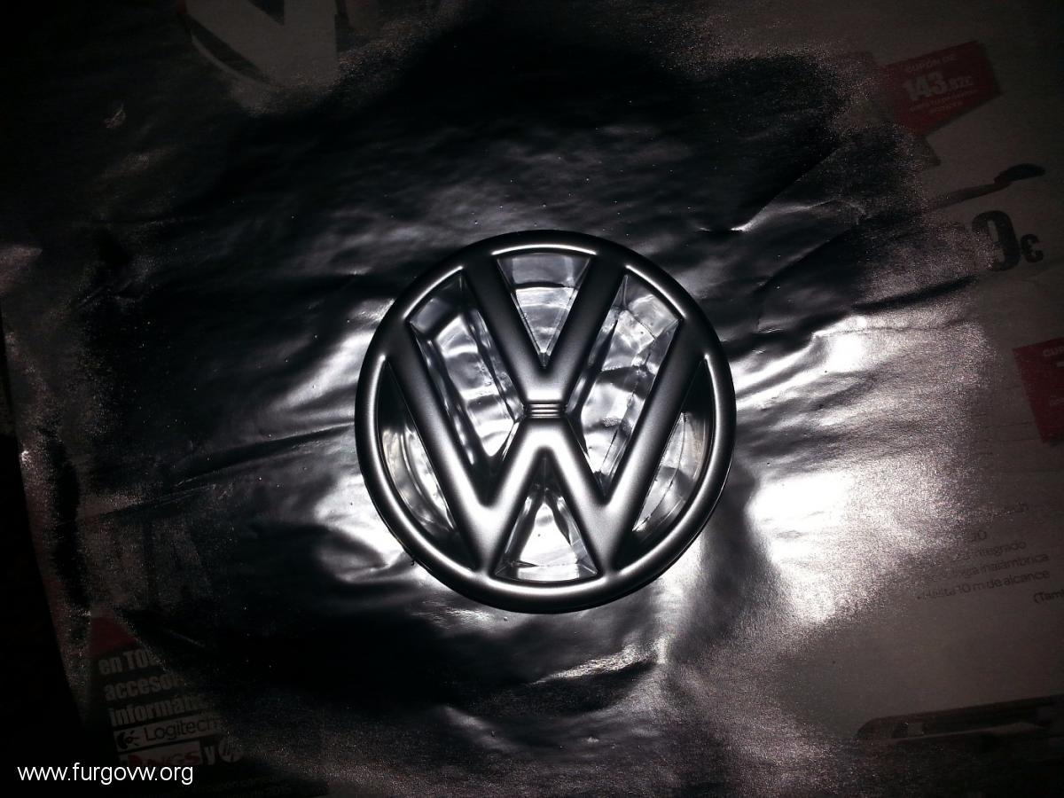

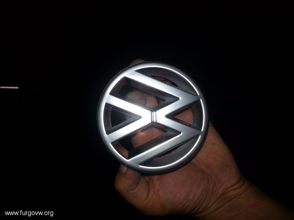

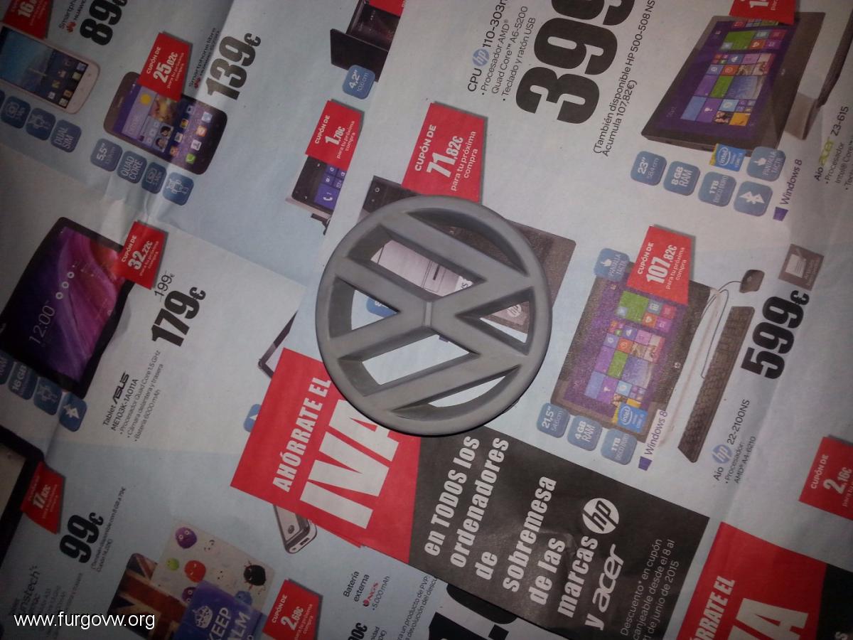

Hoy me he tomado un descansillo........y como no puedo estar quietecito.... ;D, me he puesto a probar una cosilla......
He pillao el logo...
Lo he lijao, y le he dado imprimacion
Luego...con spray cromo......1°mano
Dejarlo secar y la 2°
No ha quedado tan mal....... ;), para 3,50 ke me costo el spray......
Pues supone un buen ahorro con respecto a comprarlo nuevo.......en la foto se aprecia poko...pero tiene buen brillo...
Saluds

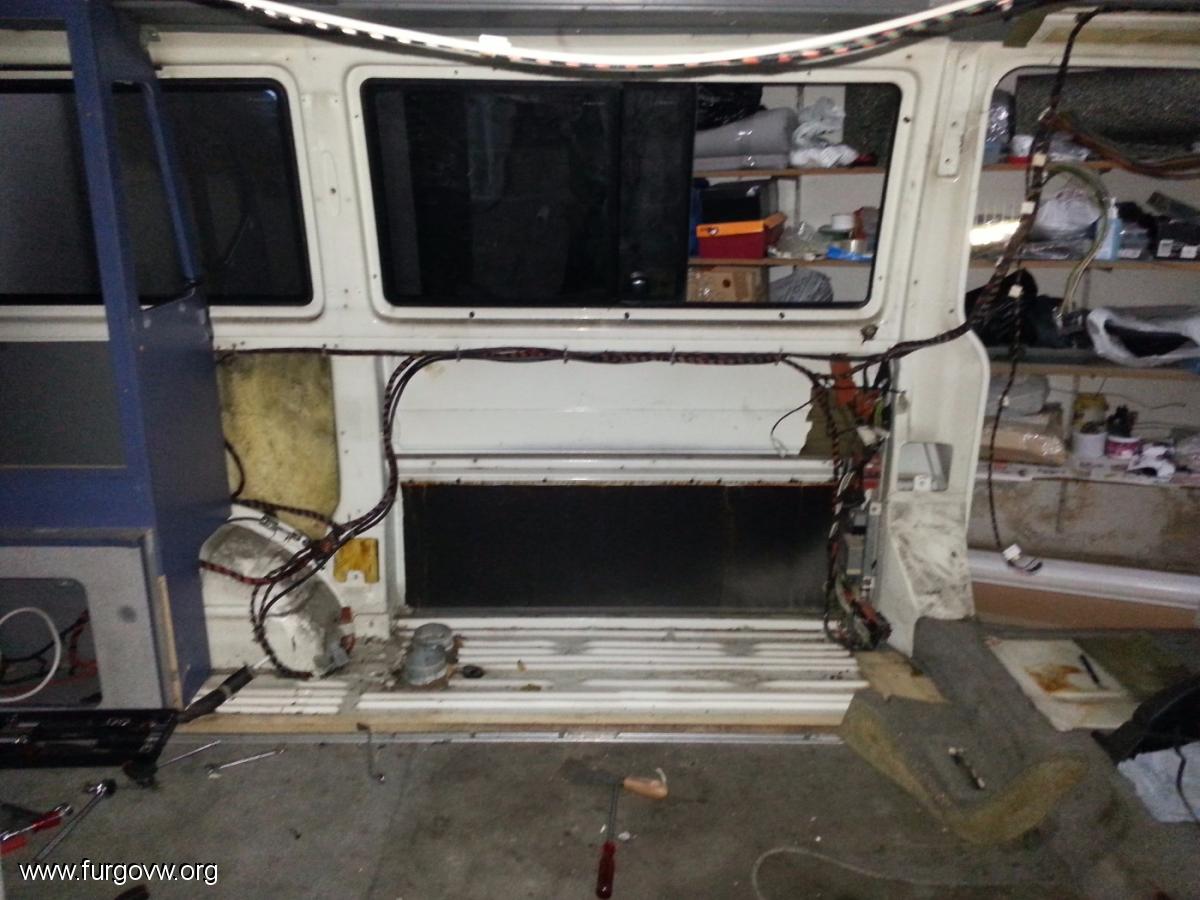

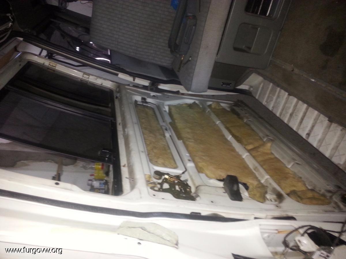

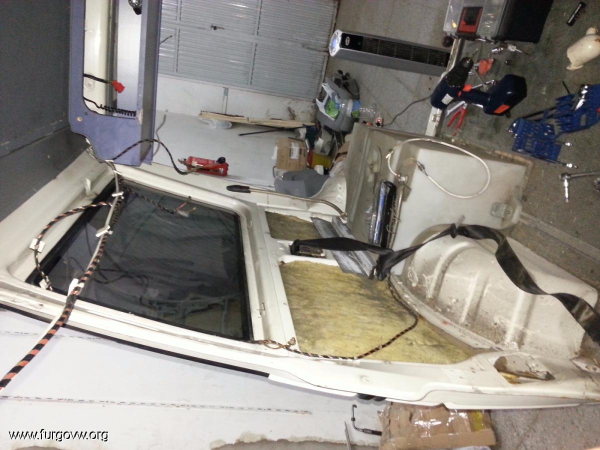

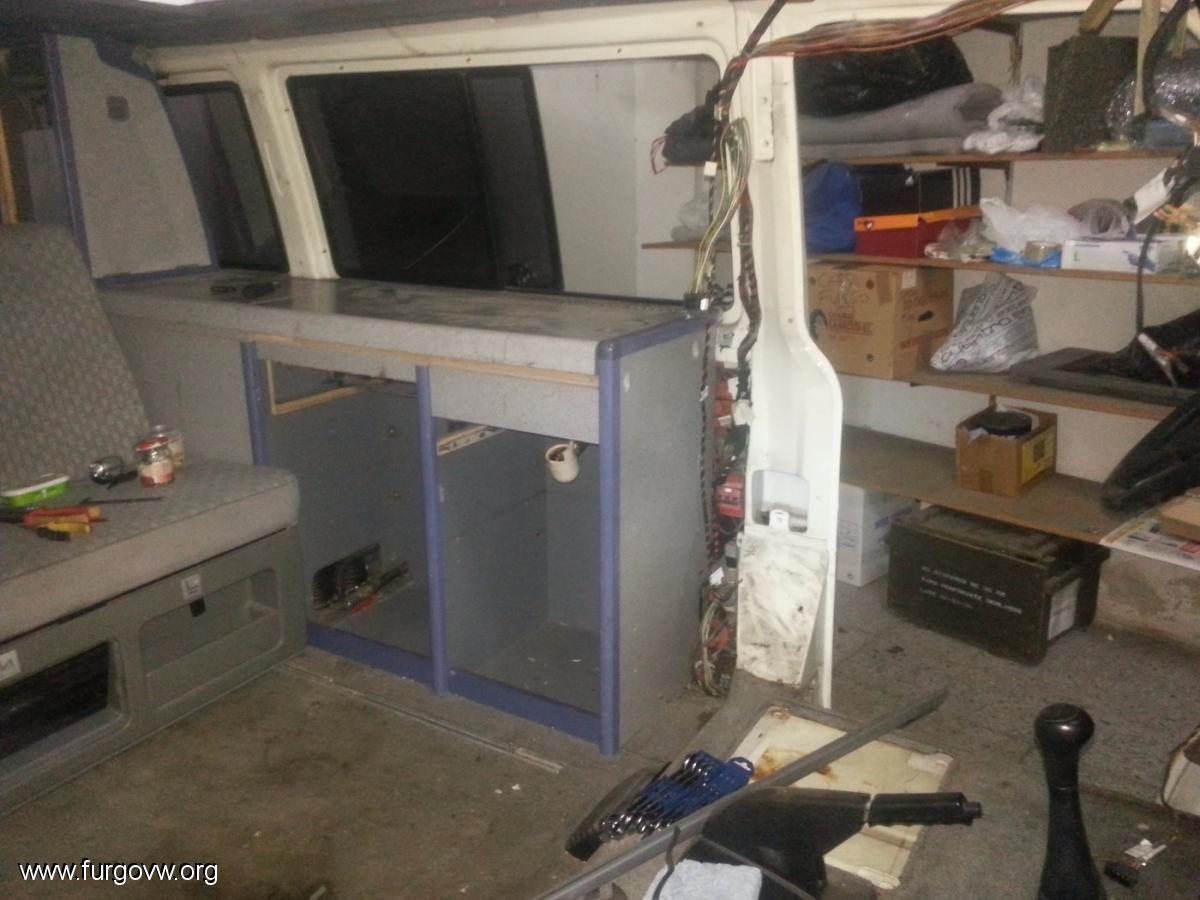

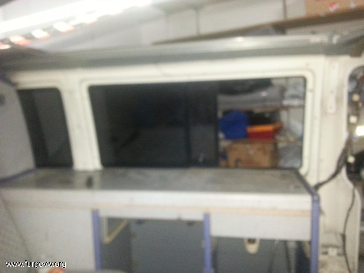

Buenas!!!

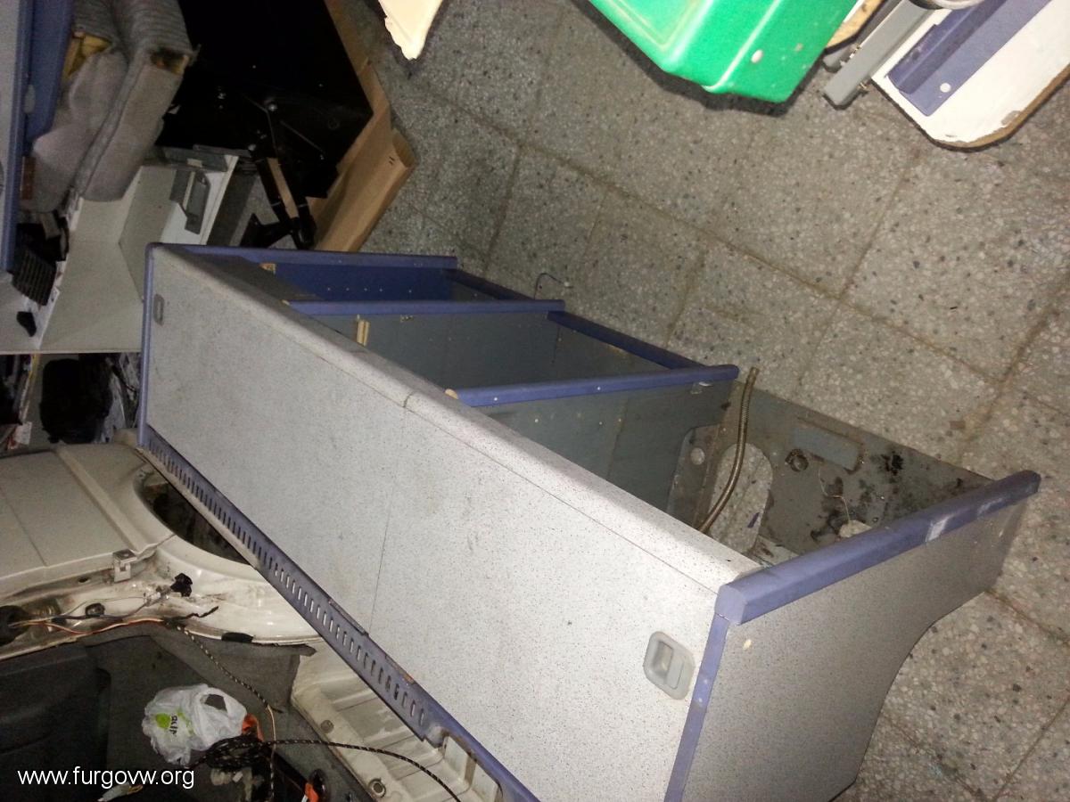

Hoy he sacao la nevera... el conversor... y todo el modulo de los armarios de la cocina....
.fotografo
Aki el modulo de la cocina, kiero cambiarlo un poko.... algun cambio de color o vinilo... no se.. ya vere... pero de momento ni por todos los dioses de este mundo.... puedo sacar las visagras para darle una pinturita a la rejilla de ventilacion..

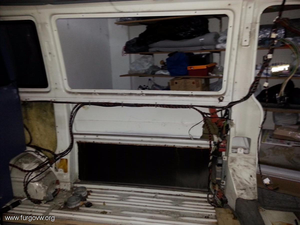

Me sorprende el buen estado de la chapa..... esta impecable...

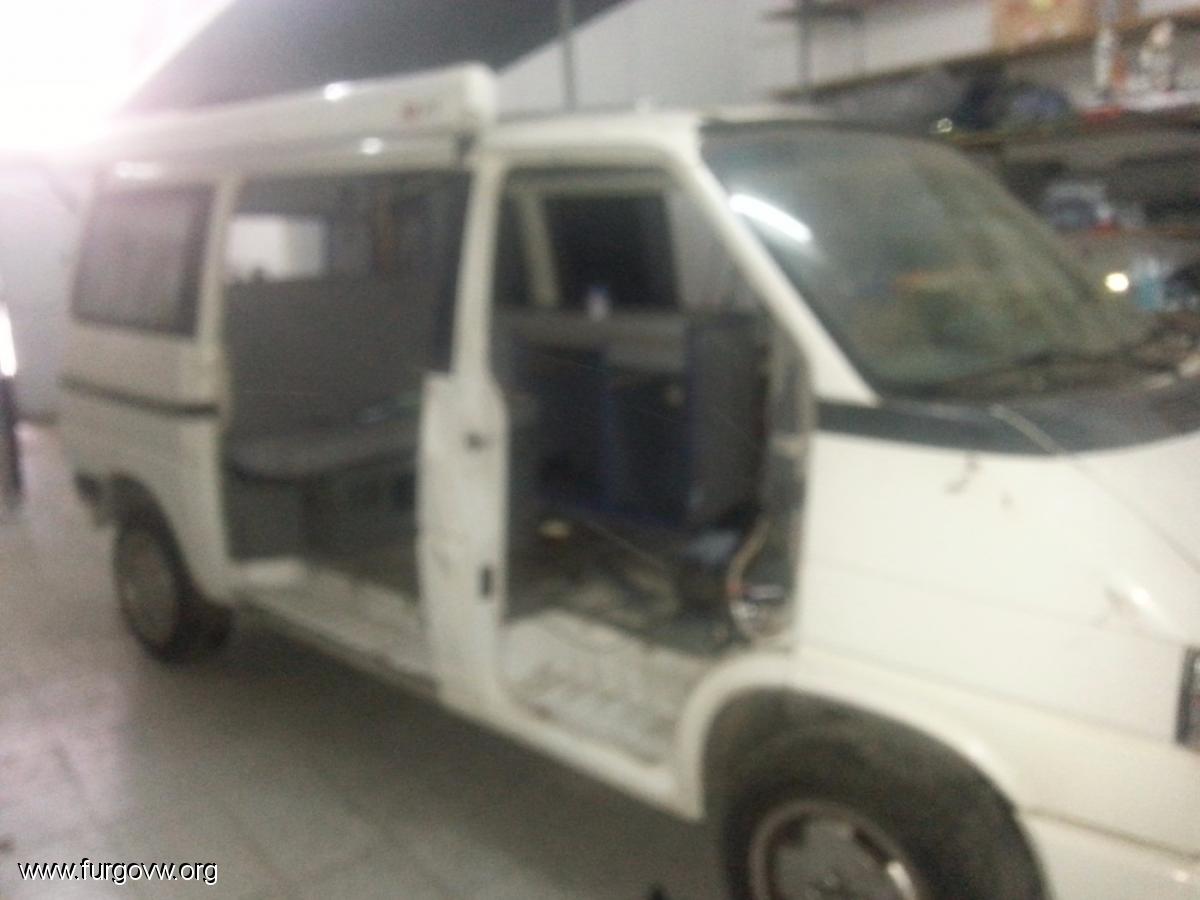

Aki sin la ventana lateral

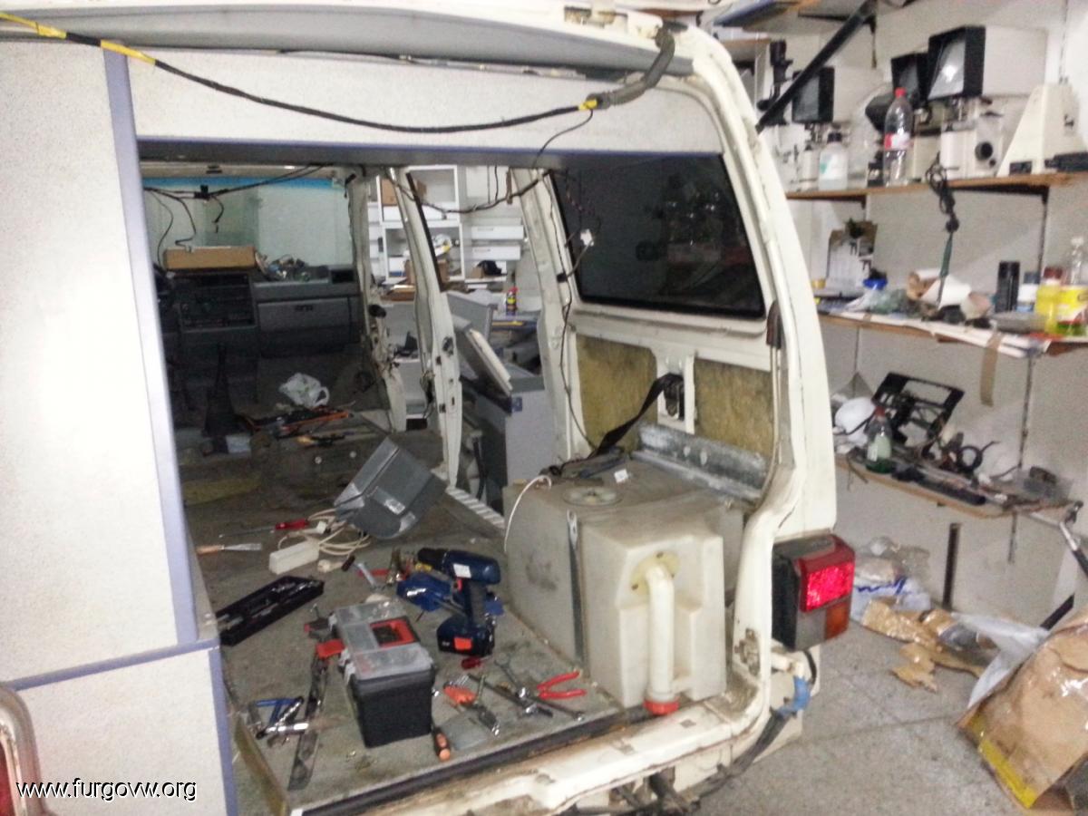

Aki la parte del deposito si  panel...
Va kedando menos... ;D
saludos!!!

Una pregunta, como has quitado el guarnecido del lateral donde está el deposito de agua limpia? Necesito cambiar ese cinturón y una vez miré para quitar el guarnecido y me pareció hipercomplicado!!

El guarnecido
Para sakarlo he kitao.. la caja fuerte.. el embellecedor trasero ke sube desde el guarnecido hacia el texo... donde esta el porton...el guarnecido ke esta en la puerta corredera los tornillos del tope del porton....
con esto keda libre para sacrlo... tiene ke salvar el deposito de aguas... yo le quite los tornillos y listo...
pero para sacar el cinturon... detras del guarnecido ... va una planxa de metal con los tornillos donde se aloja el el mecanismo del cinto...... y en la parte superior solo tienes uno.....
No se si me he explicado bien....
hoy vuelvo a exarle un rato.....te sako unas fotos de lo ke de comento aki y lo ves mas claro... te parece??
