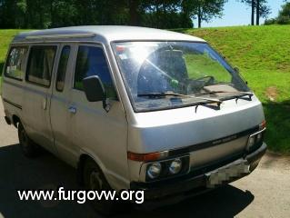

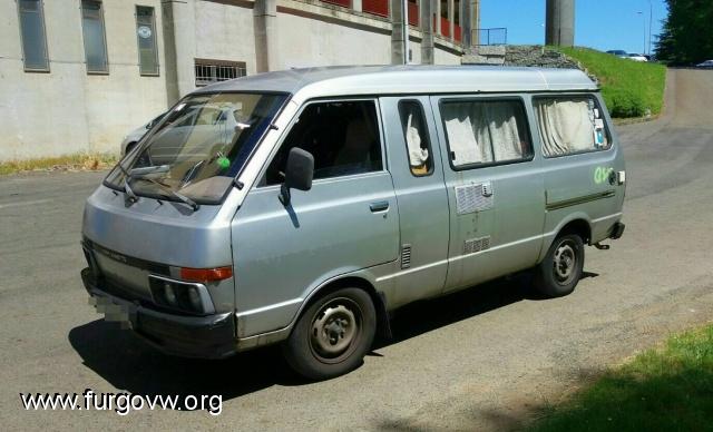

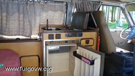

Por fin tenemos nuestra "nueva" furgo!!
Se trata de una Nissan Vanette de chasis largo, año 1988 y motor 2.0d.
Lo que la hace especial es que fue totalmente equipada camper en el año 94 ( al menos homologada en ese año) por una empresa gallega llamada Isocamper.
La hace falta mucho cariño, tanto interior como exterior, pero poco a poco la dejaremos perfecta!

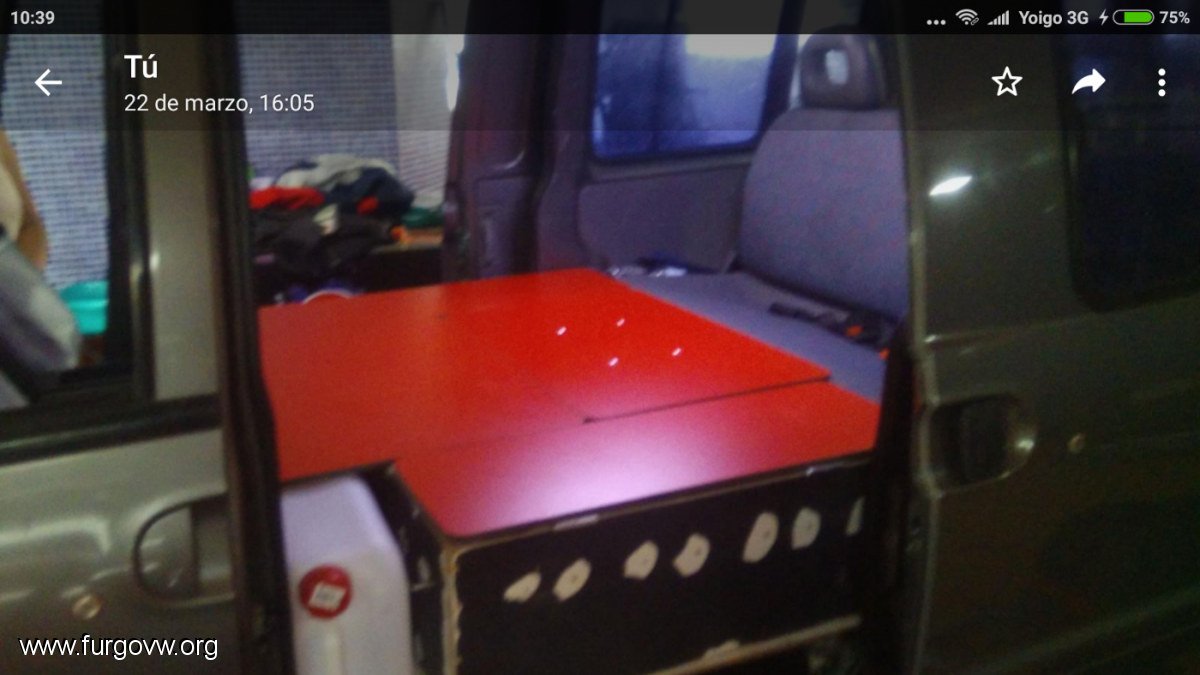

joralfal
Cita de: JUMACAR-GC en Marzo 26, 2018, 22:50:42 pm
Hola! logre solucionarlo cambiando el cable del velocímetro que va hasta la caja.  Pero a mi solo me oscilaba el de velocidad que es un mecanismo "mecánico" y tambien se me quitó el ruido del relé, no logro explicar el por qué salta me saltaba el relé, pues no tiene nada que ver con el velocimetro, aun asi se me soluciono con eso. El del agua funciona electronicamente. posiblemente tengas mal el sensor de temperatura.

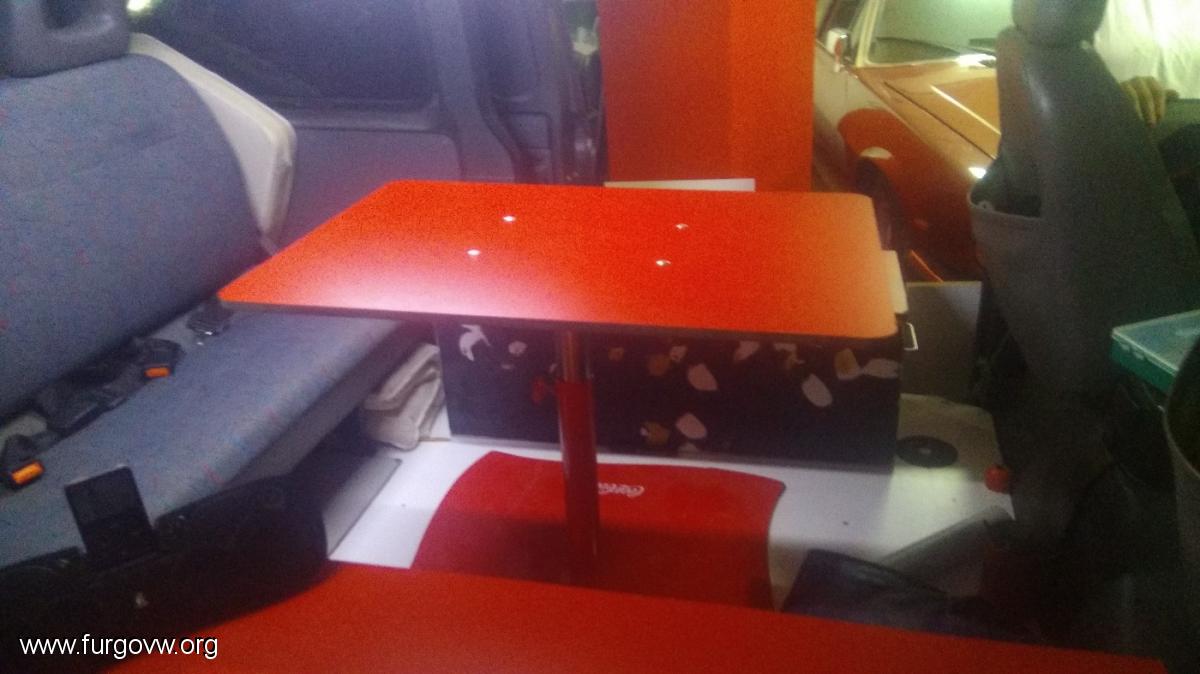

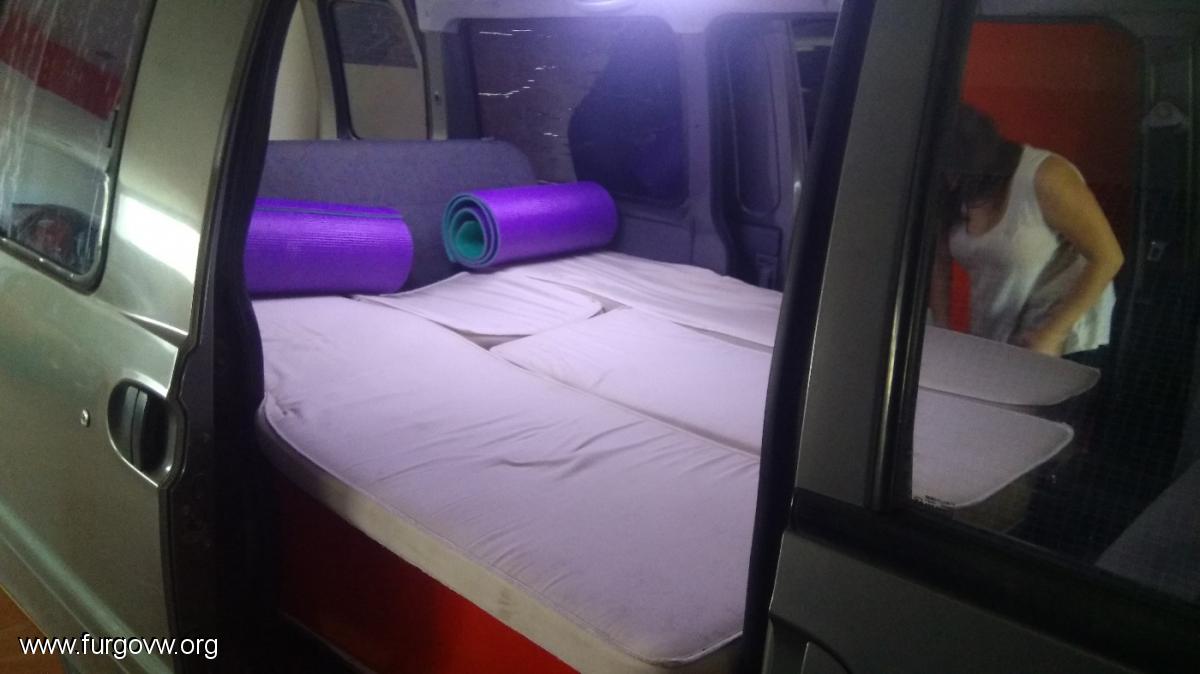

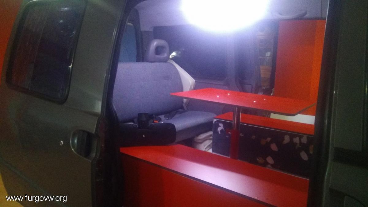

Aprovecho para enseñarles como llevo los muebles. La he hecho diferente a lo que he visto por aquí. Aun me queda trabajo y la he hecho 100% con cosas recicladas. Me encanta pero tal y como se están poniendo las cosas, me temo que en pocos años prohibirán el uso de estos tractores por el tema de la contaminación y no quiero gastarme dinero en ella.
