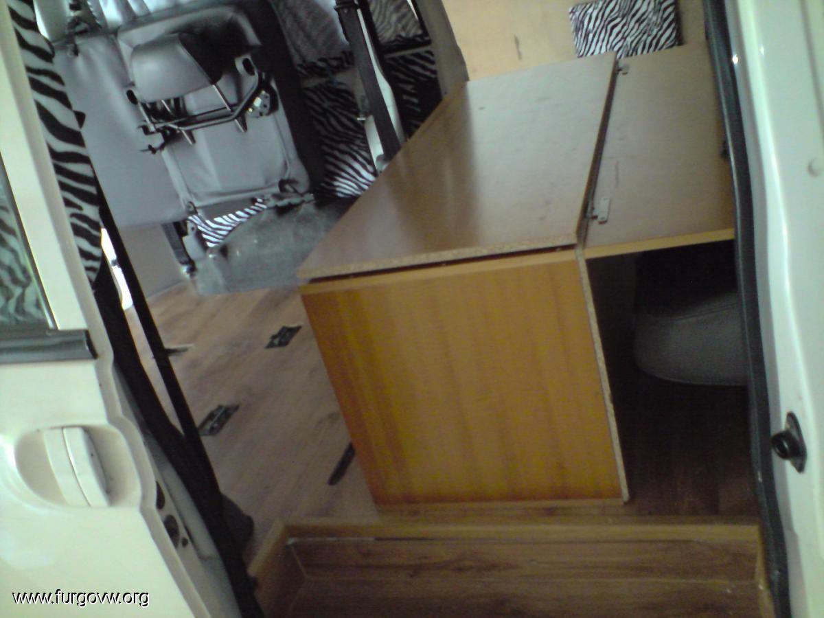

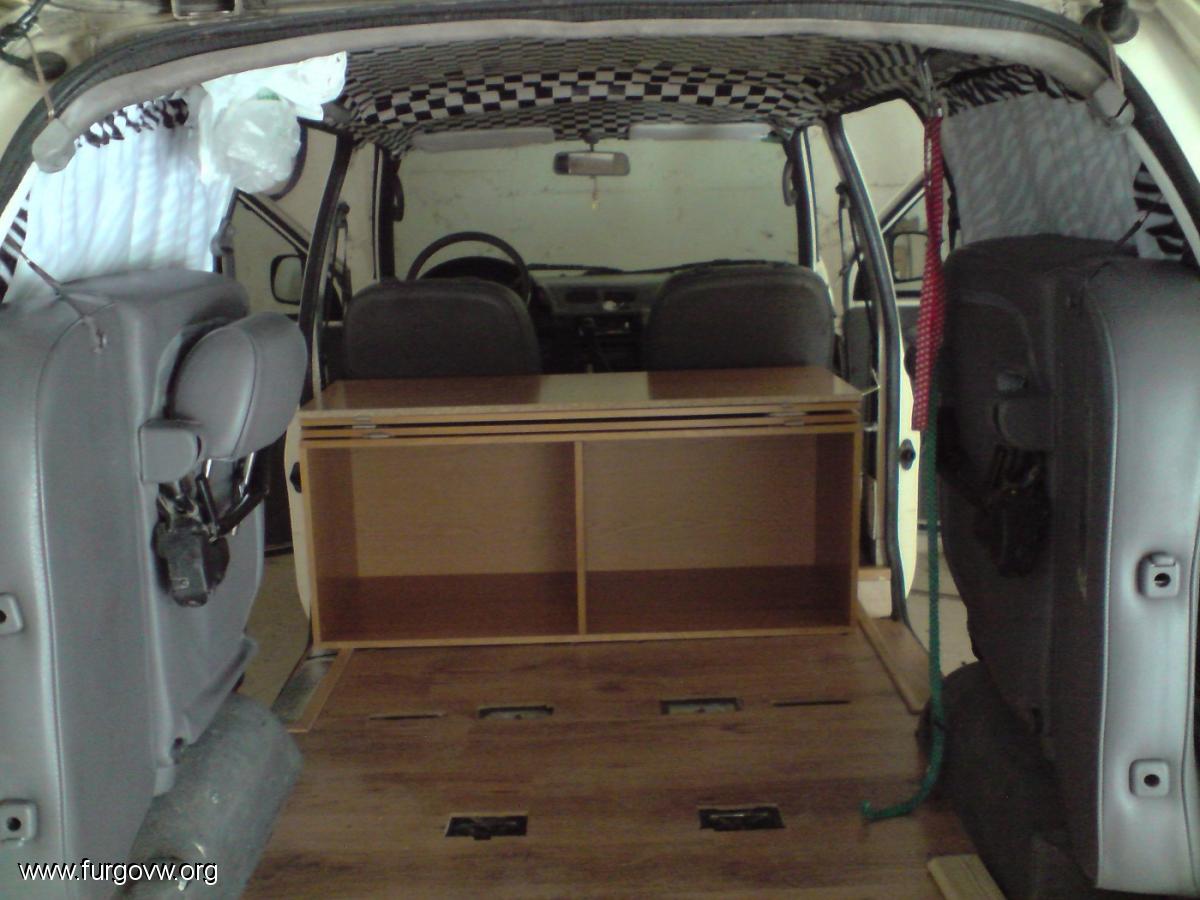

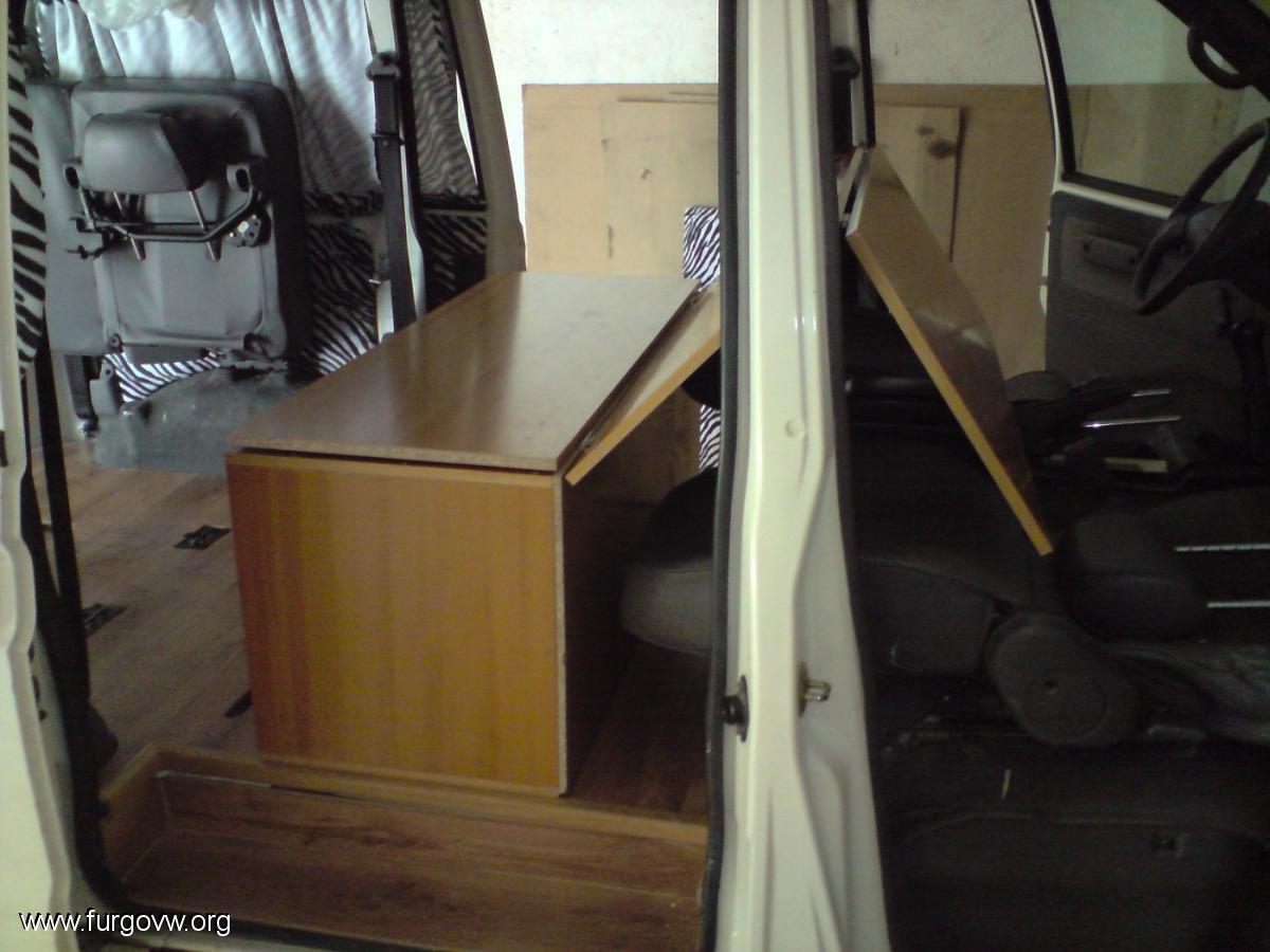

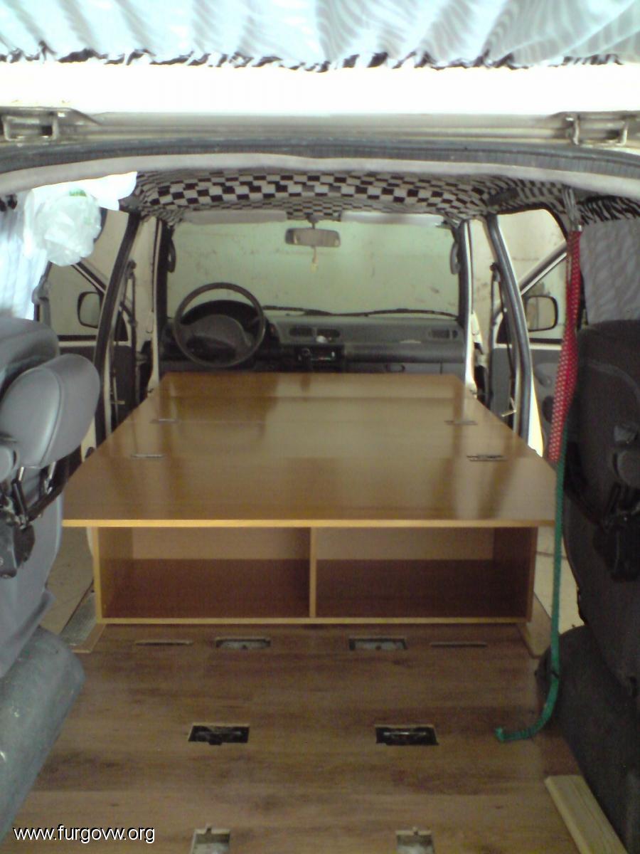

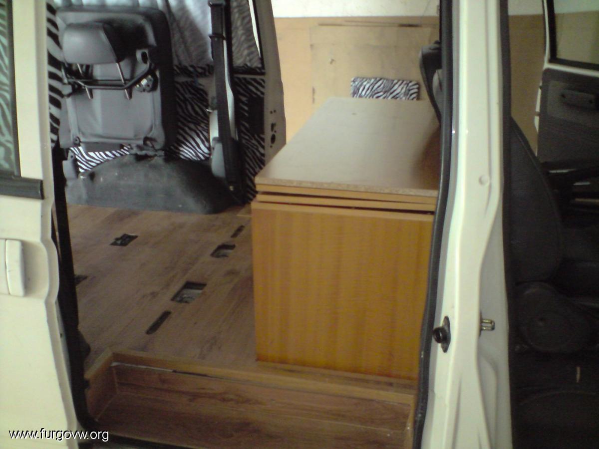

ERLANA : una cosa aunke supongo que claro, estara pensado :) pero la mesita esa de la puerta trasera no seria mejor ke fuera abatible con una escuadra de estas abatibles o algo parecido??
bueno aqui el mueble aunke sin acabar...le faltan las puertas y algunos detallitos ke pulir pero...
posicion de viajar...
posicion de cama..
la ultima tabla se abate para poder salir por el lado de la furgo...no esque tengas una puerta pero al menos puedes salir(yo salgo bien al menos) y buneo se puede quitar tambien(se aprecia en la foto de posicion de viaje)
no se aprecia pero para que veais el recorrido que hace la cama...yo eh echo una U y que dada la vuelta protege toda la consola central y que apoya en la tapa motor...y su vez te sirve para apoyar la talba y dejar ke escurra sobre la U para no tener ke andar hacineod fuerza para hacer la cama :)
bueno al finla una cama de 1,20 lo suyo seria 1,10 para andar con olguras porke tropieza al abatir al cama con los cinturones y demas pero buneo...no impide para ahcerla apenas  y de largo 1,80 aunek la puedo hacer de 2m si quisiera a costa de alargar un pokito mas la tabla trasera y hacerla los cajeados de los asientos...a vre si os gustaaa :) por cierto no me ha costdo NI UN DURO..todo reciclado...de hay los pernios esos guarrindongos etc...etc...

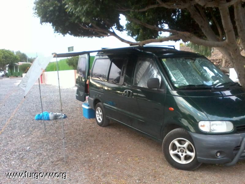

    Elerana ese toldo es el de decatlón verdad.

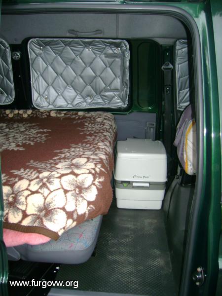

elarana76
Cita de: rulako en Mayo 22, 2013, 21:49:09 pm
Buenas rulako, la mesa si es abatible y la verdad es que es muy util y queda bastante bien recogida, aver si te saco una foto por que no tengo ninguna

- JOSE MANUEL CASTILLA : el toldo no es del decathlon, es de rafia, pero viendo como queda el tarp me voy a plantear sustituirlo, por que la verdad es que la rafia se calienta mucho con el sol e irradia mucho calor hacia abajo, con el tarp, parece que es mas fresco por que veo que traspira mucho mas.
