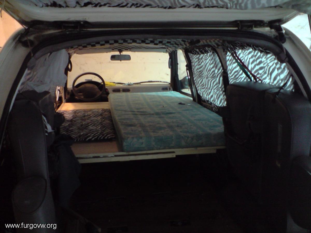

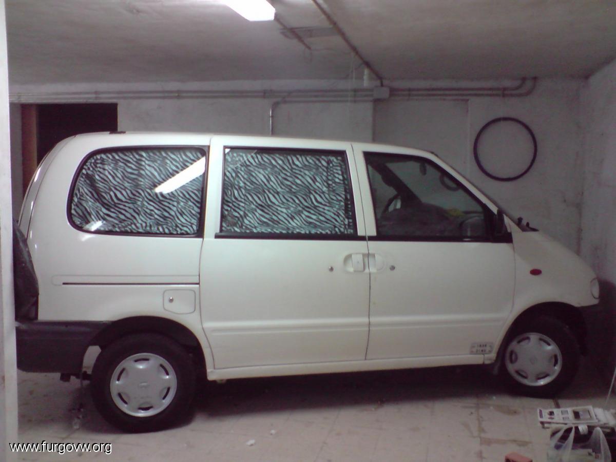

Cita de: Esteban81 en Mayo 14, 2013, 00:24:19 am
gracias HANKUN por aclararme lo de la itv .Estoy camperizando mi furgo ya .tengo problemas con las cortina no se por don de meterle mano a ver si me podeis hechar una mano
muy buenaas esteban81 bueno yo mira lo que le hice ala mia, la puse cortinas en TODAS las ventanas...claro ke yo la mia eso de taladrar agujerear etc...etc...no le tengo miedo y lo ke hice fue esto...coji visillos ovalados de estos extensibles...no se si me expliko lo que es, y  lo que hice fue taladrar el pilar de la furgo y meter el visillo por el agujero jajajaja claor ke tienes ke hace un buen agujero O(lo pense despues) meter un tornilo finito en el pilar a modo de escarpia e introducir el visillo en el tornillo o meter una escarpia pero no se porke las escarpias con la chapa..al menos a mi no me ivan bien jaja...es lo mas barato ke pude hacer porke luego hay guias y demas... y buneo este es el resultado...no mireis el colchon¬¬ ke no tengo dinero pa uno jajajajajaja AH por cierto en las ventanas laterales de atras...le tube ke poner una escarpia en el centro porque los visillos rectos..y ventanas curvas..se llevan mal para tapar bien asikq doblo un pok el visillo hacia arriba lo engancho en la escarpia y el resultado....y lo siento por el tocho
yo para las cortinas agujeree con un punzón en los marcos de las ventanas para luego poner un tornillo rosca-chapa con un cable de los que llevan las autocaravanas en las cortinas, no sé como se llaman  .meparto, y luego las cortinas tomar medidas, colocarlas con alfileres para tomar las formas y ale a recortar y coser xddd, la verdad que yo creo que fue lo que más trabajo dió, y no fui yo el que cosió  .meparto
