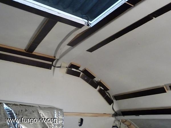

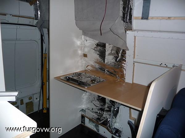

Decir que ya plantee la cocina y he puesto las placas solares 2x60w(solo pegarlas) pasando los cables al interior por dentro de una de las cajas de conexiones. Ahora estoy tapizando los módulos que cubren las paredes, pondré el resto del aislamiento y montaré dichos modulos  .malabares .loco2.

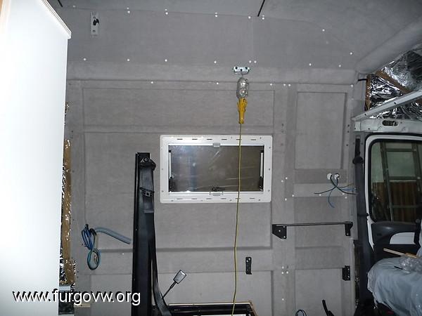

Despues de esto he estado planteando la encimera de la cocina y ya he empezado a hacer el forro definitivo de las paredes y resto del techo (sin contar el WC y ducha).
Aqui va lo que le gusta al personal.... afoticos.....

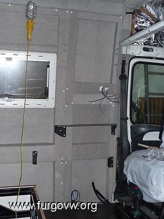

Forrando las paredes con tela
Pasando los cables de las antenas de tv antes de forrar.

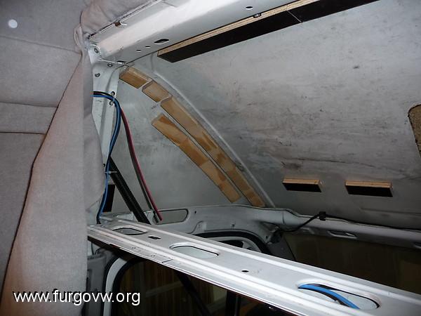

Y los cables de las placas solares

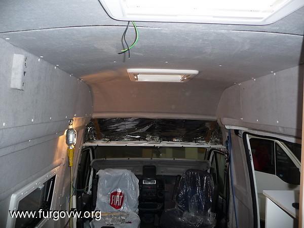

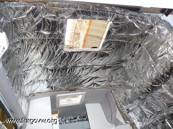

Forrando la "nave espacial"

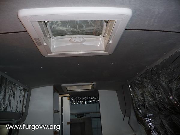

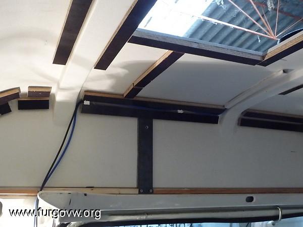

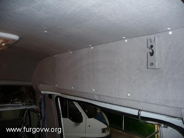

Paneles superiores y claraboyas

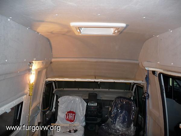

Aqui vamos con la parte de cabina
Paneles laterales superiores
Y los inferiores
Terminaditos

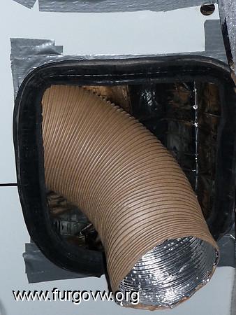

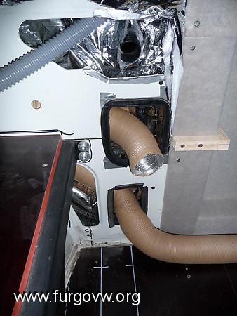

Aqui pasando los tubos de la calefacción, poniendo protecciones para que no se corten los tubos

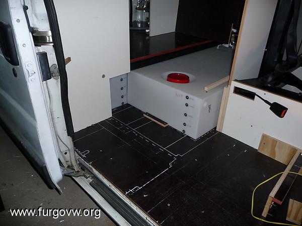

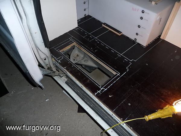

Preparado para hacer el agujero inferior del cofre bombonero
Agujero hecho

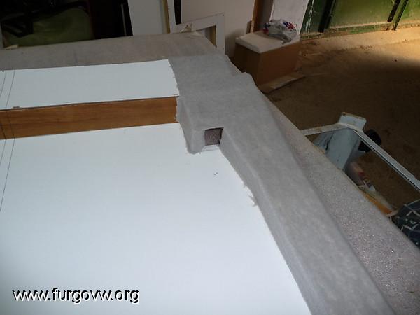

Estoy terminando el mueble bombonero y el superior que va encima y soporta la cama superior en posición baja.

Cita de: papichulo en Mayo 15, 2012, 13:18:04 pm
muy buena la camperizacion, y el tema de la mesa lo fotocopio fijo, porque estaba dando vueltas de como hacer una mesa en la cual pudieran comer todos comodamente sin ningun tipo de escalon, y tu tienes la solucion .ereselmejor .ereselmejor .ereselmejor
Los únicos problemas que le veo a esta mesa son que hay que hacerle una "carcasa" a las guias correderas para que cuando esta totalmente extendida nadie se pringue con la grasa que llevan (en breve) y en segundo lugar los cuadraditos que quedan en la superficie por haber utilizado bisagras de embutir (que son una mierd... para la colocación), sería mejor haber utilizado bisagras de libro embutidas (esas que son como media moneda cada lado de la bisagra), más fáciles de montar y más discretas.
Pero en fin, otra vez será.

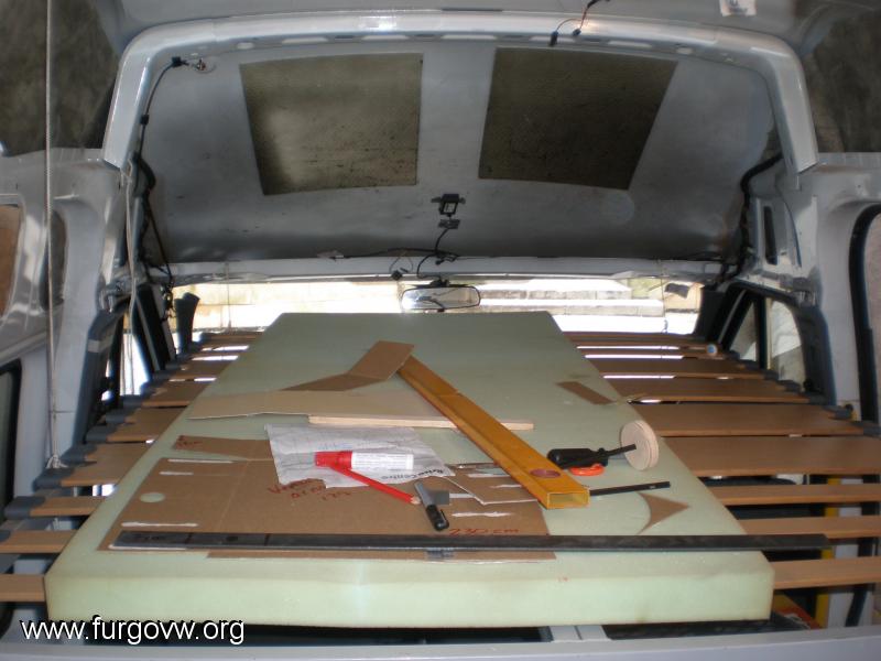

Hola, yo tambien estoy montando una cama como la tuya, la superior.
Quisiera saber que has pensado poner para sujetar la cama en modo noche. Cuantos puntos de anclaje? la bisagra que has puesto para "partir" el somier, no te condiciona el tener que poner mas zonas de union? Como has pensado hacerlo?

Tienes toda la razón, al partir la cama, me toca poner dos puntos de anclaje para la zona intermedia (uno a cada lado), éstos van con cinta de cinturón de seguridad, desde el lateral del somier (junto a la zona partida) hasta el bastidor más alto (antes del techo de fibra, en el lado izq y por encima de la puerta corredera en el derecho). Dentro de poco pondre fotos de como va.
Realmente, si no hubiera partido el somier, sólo necesitaría apoyo en los estremos (delante sobre el bastidor inferior de cabina y atras sobre los muebles), pero por contra, debido a la forma del techo, no podría poner el somier totalmente pegado a la parte de arriba, quedando la altura del salon bastante mermada. Ten en cuenta que la parte de encima de la cabina la utilizare como almacen para el edredon, sacos, etc, por lo que la cama empieza realmente del bastidor inferior de cabina hacia atras. Pues veo que en tu caso el somier empieza casi a la altura del volante y además estamos hablando de distintos modelo de furgo (¿cual es el tuyo?).
