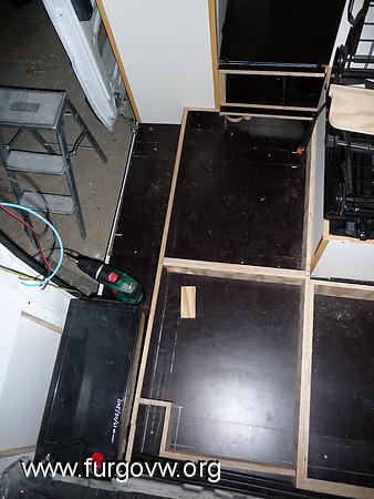

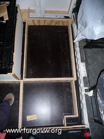

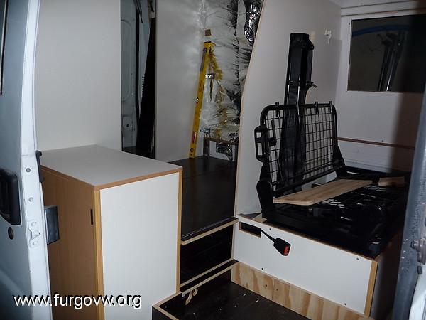

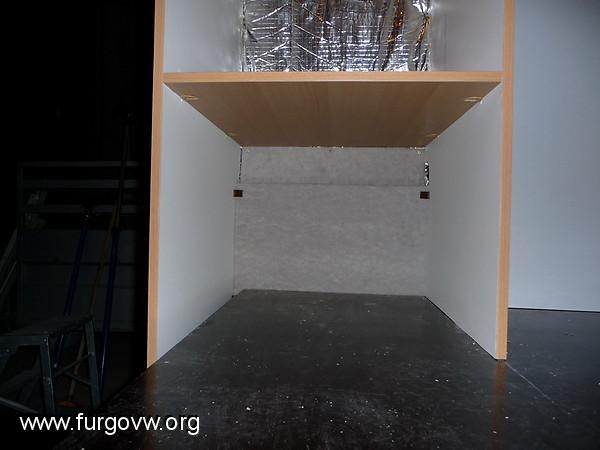

Aqui os presento la distribución de la planta baja (para poner conductos de aire y zona de carga.
El cofre bombonero
Aqui se puede apreciar la planta superior
Lo proximo... soporte balda cama inferior, mueble frigo/micro/otros, modificación/brico asiento divan 503 y tapizado divan 503

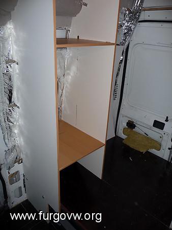

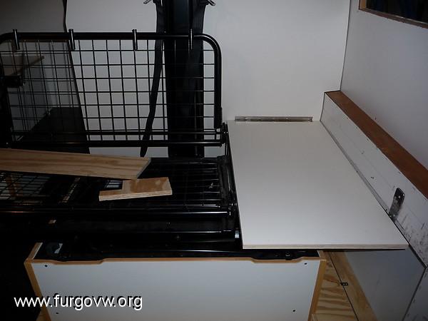

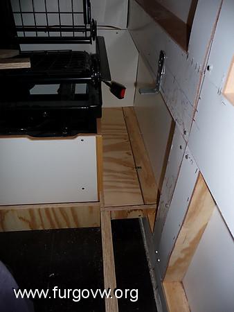

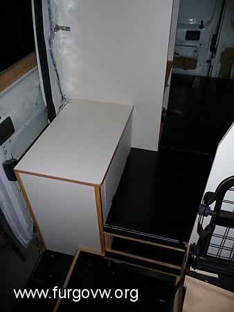

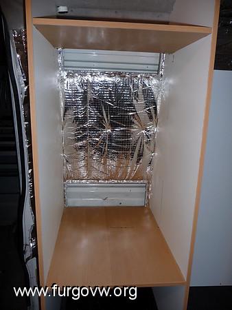

Bueno, pues aqui va el soporte y la balda para la ampliación lateral de la cama inferior, la que se hace con los asientos

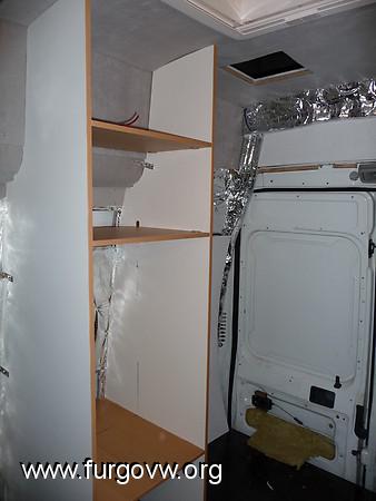

El mueble donde ira el frigo y el microondas, entre otros
Continuara........

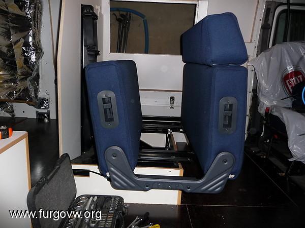

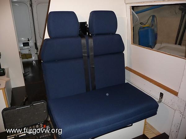

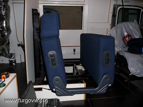

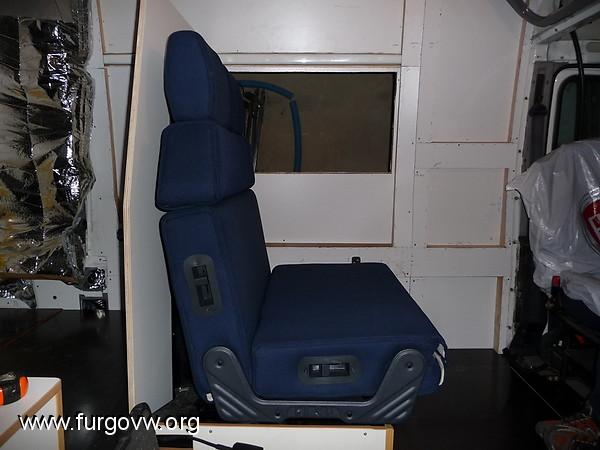

Aqui os pongo el tema de la modificación del asiento divan 503 y el tapizado.

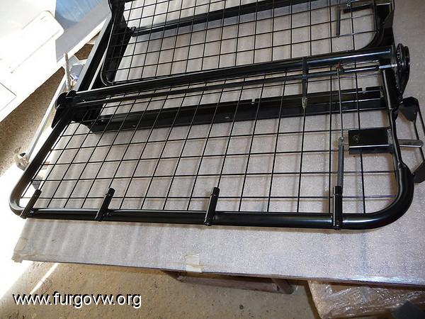

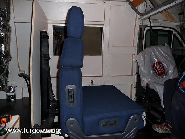

Este asiento consta básicamente de zona de culera y zona de espalda (hasta aqui como todos), pero la zona de la espalda consta de tres partes, zona baja, zona intermedia y zona alta ó reposacabezas. Los reposacabezas se fijan en la zona intermedia mediante las típicas barras de hierro (como en casi todos los vehículos), teniendo dos anclajes para cada reposacabezas y la zona intermedia se fija en la zona baja por el mismo sistema, pero en este caso sólo precisa de dos anclajes para toda la zona, por lo que quedan otros dos anclajes (los interiores) sin uso.

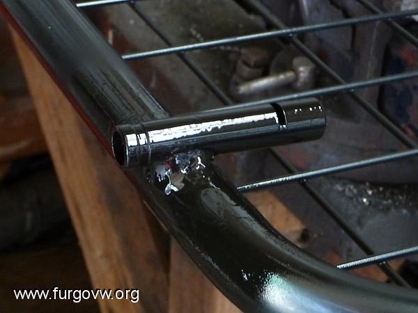

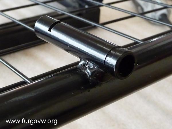

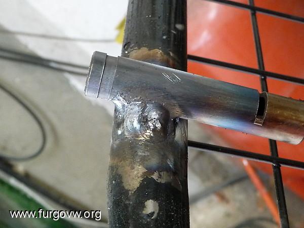

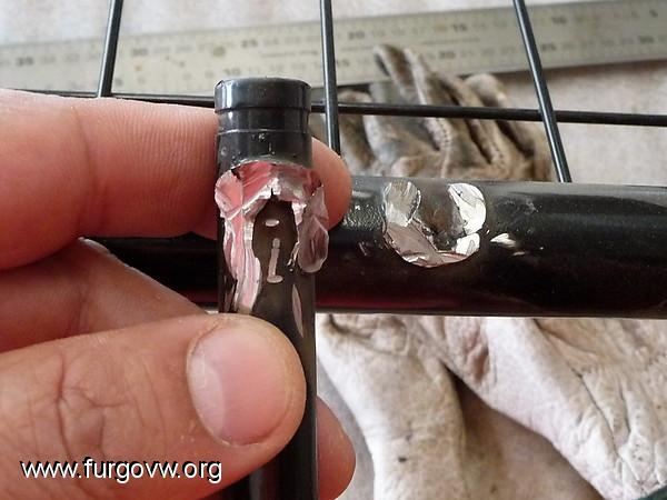

Pues bien, con el fin de prescindir de la mesa para hacer la cama inferior se me ocurrio hacer una pequeña modificación a la zona baja de la espalda del asiento, consistente en quitarle los dos anclajes interiores (sin uso) y ponerselos a la zona de culera, para poder ampliarla un poco más. En fin creo que lo mejor es ver las fotos:
Aqui se ven lo cuatro anclajes
Aqui en detalle

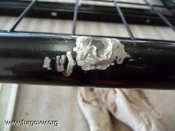

Lo quitamos con un disco de corte con la "dremel" teniendo cuidados de no cortar los tubos y lijamos el resto para despues pintarlo
Ahora lo soldamos en el lado de culera, teniendo en cuenta que debe quedar a la misma altura y con la misma orientación que en su alojamiento original, para que despues entren bien las barras de hierro de la zona intermedia de la espalda.
Lo pintamos para evitar oxidaciones posteriores indeseables que estropeen la espuma de los asientos con el tiempo
Esto hay que hacerlo con los dos soporte del interior y ponerlos en la misma posición que los dos del exterior pero en la parte de culera. Y acto seguido a poner las espumas y el tapizado.
Decir que el tapizado se ha hecho totalmente desmontable para poder lavarlo y hacer su correcto mantenimiento.

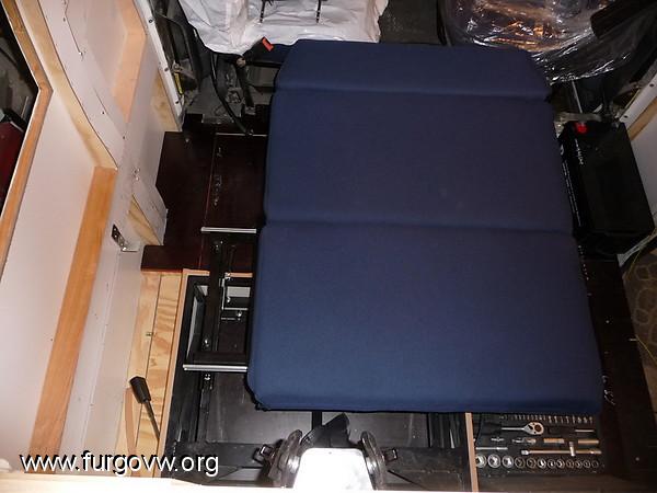

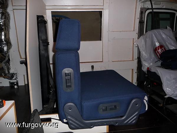

Para ponerlo en posición cama y entender mejor lo que se ha conseguido con esta modificación aqui van......
más fotos:
Enderezamos el respaldo
Le quitamos los reposacabezas
Ponemos vertical la culera

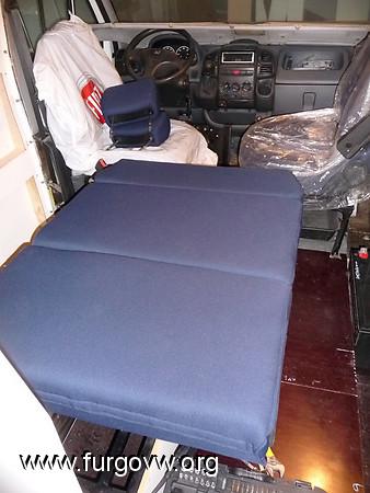

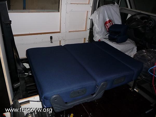

Y con el brico hecho podemos cambiar la zona intermedia para la culera y así alargar más el "colchon", prescindiendo de poner la mesa debajo, pues esta zona se soporta a la perfección con los soportes que se han soldado. (antes esta zona intermedia no servía para nada cuando estaba hecha la cama).
Ahora bajamos todo y..... ¡¡Tachannnnn!!!!!
Toda la operación de puesta como cama dura aproximadamente 15 segundos.
Lo próximo sera las baldas escamoteables para la ampliación de la cama en el lateral, en la zona de la cabeza y en la zona de los pies (entre asientos). Ya esta todo en mente, incluso la ocultación de las distintas espumas que formaran el definitivo colchon.
Continuara......

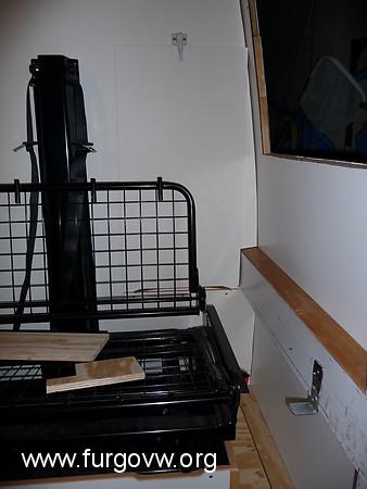

Pues he tenido que rectificar algunas cosas.
El velcro que cerraba la tapiceria de la culera del asiento trasero lo he cambiado por una cremallera abierta para que cuando se hace la cama no roce tanto con la espaldera al estar bajada.
Y también he cambiado la ubicación en reposo y el planteamiento de las baldas accesorias que haran la cama inferior, pues me he dado cuenta que en la posición de reposo (detras del asiento en vertical y con bisagra) rozaban en la ventana lateral a bajar ésta y había que andar haciendo rebajes, por lo que al final las baldas del lateral de la ventana iran escondidas con los colchones que agrandan la cama inferior (osea, debajo de la ventana, entre asiento y pared).
Además he podido hacer que el colchon que quedaría en la cabezera, cuando no lo tengo puesto, sirva de reposabrazos para la persona que valla al lado de la ventana.

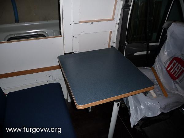

Gracias, la he tenido un poco parada, pero ya he vuelto al lío. Lo último que he hecho es una mesa abatible y extensible (60x65) ó (60x130). Y ahora estoy con el tema de la encimera y su distribución interior.
El lunes pondré fotos del tema de la mesa.
folgui
Abril 16, 2012, 12:57:06 pm #43 Ultima modificación: Abril 16, 2012, 12:59:30 pm por folgui
Bueno, como se suele decir... lo prometido es deuda:

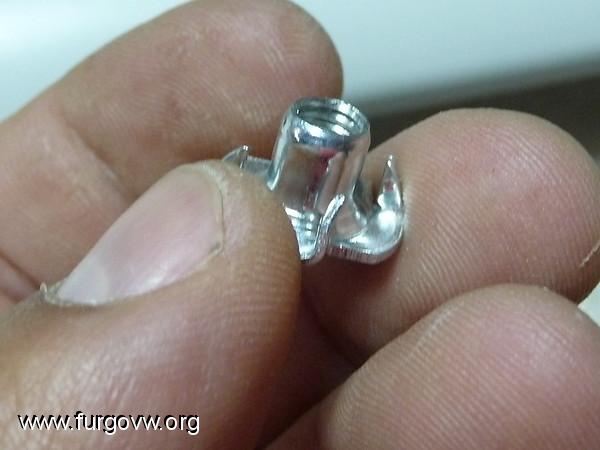

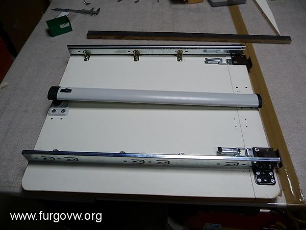

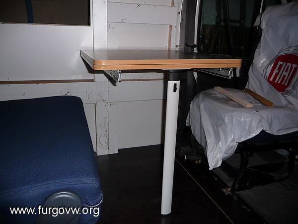

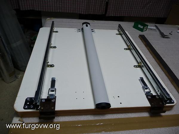

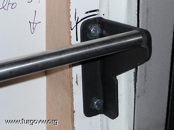

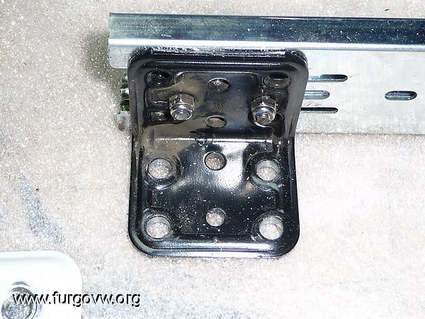

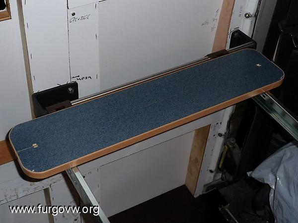

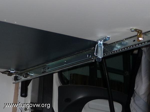

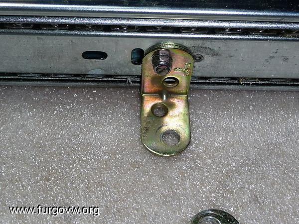

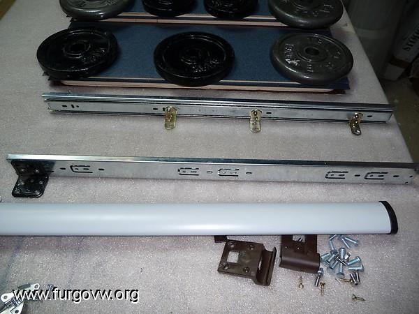

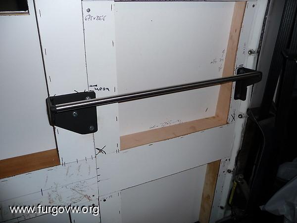

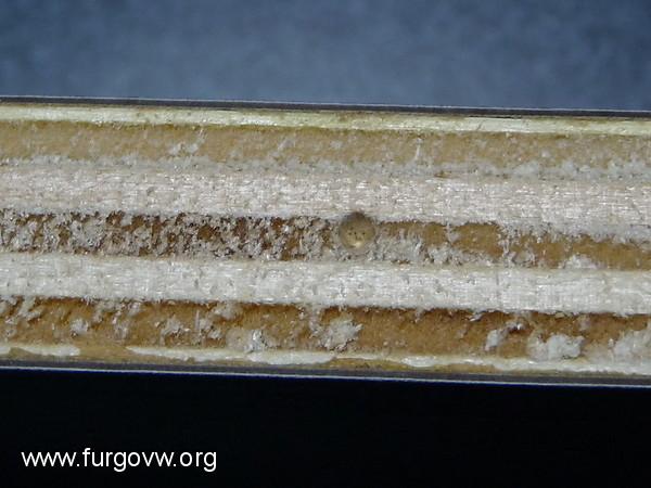

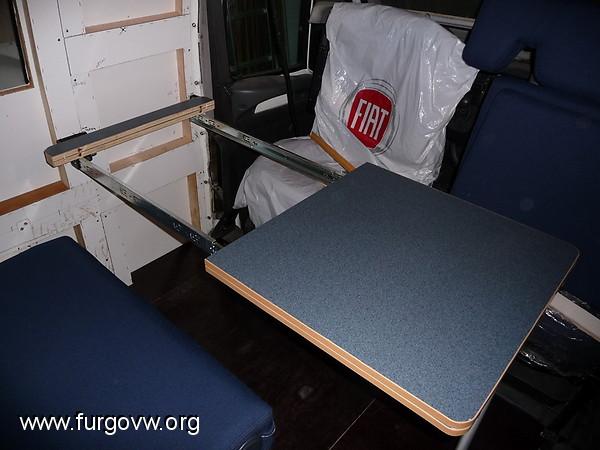

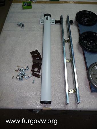

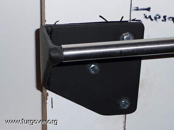

Compre un kit de deslizadera de mesa (para hacer una mesa abatible) y sólo uso la barra de acero inox y los dos ganchos de plástico que hacen las veces de abrazadera. He fabricado unos soportes para la barra, pues necesitaba que estuviera mas separada de la pared, he comprado una pata de mesa abatible, unas guías de cajones de extracción total, unas escuadritas y unas bisagras de embutir en los cantos (para los tableros partidos. pero no las recomiendo, muy pejigueras de colocar y al final hay que quedar unos agujeritos en la mesa para que no chochen las dichosas bisagras).

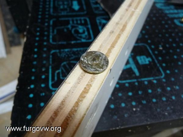

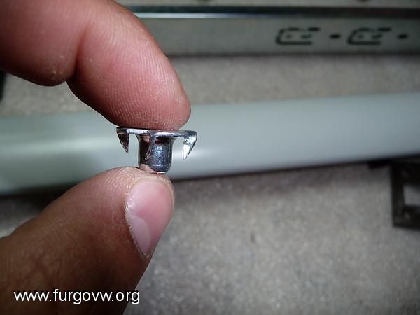

Tolo lo he atornillado con tornillos de m6, poniendo tuercas de embutir en la madera, que despues de pegar la formica a los tableros no se ven.
Primero corte los tableros y despues le monte todo lo que llevaba tornillos m6, para quedar bien embutidas las tuercas, despues le pegue la formica a los tableros y le puse cantos. Acto seguido hice el montaje final.
En fin, aqui van las fotos, que es lo que le gusta al personal:
Escuadras utilizadas:

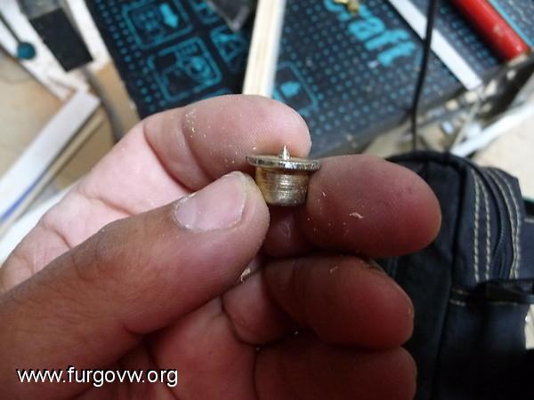

Estas son las tuercas para embutir en la madera

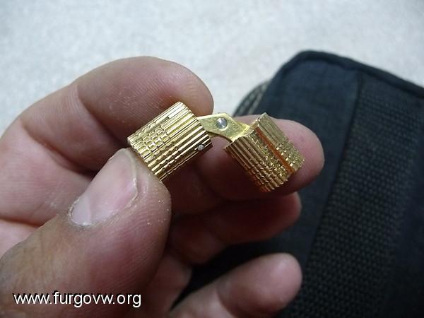

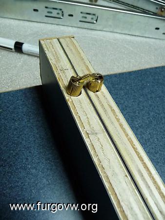

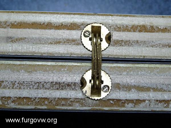

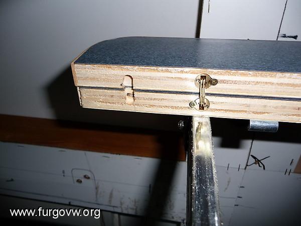

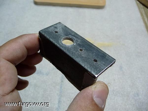

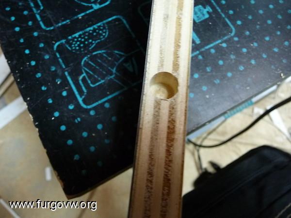

Estas son las bisabras de embutir, como ya he dicho muy "capullas" de colocar

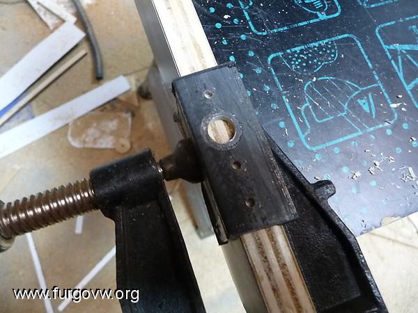

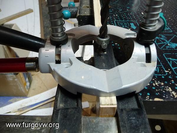

me toco hacer una plantilla para colocar las bisagras a la medida exacta (ni un milimetro más ni menos)
para no torcerme nada, tambien tuve que usar una soporte vertical
poner unos marcadores, para saber el lugar exacto a taladrar en el otro lado de la bisagra
enfrentar los tableros y presionar (así queda marcado el otro lado)

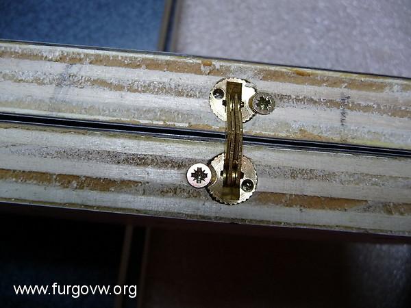

ponemos la bisagrita y la aseguramos con su "mini" tornillo interior y a mayores con otro exterior, para que no se salga

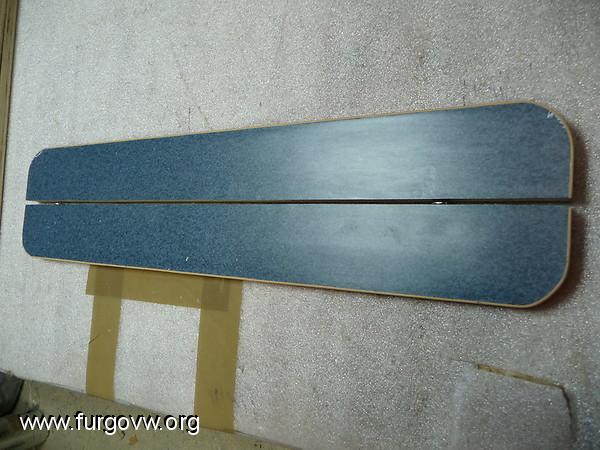

Y hacemos la misma operación con los otros dos tableros de la mesa

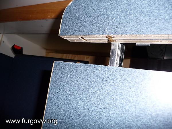

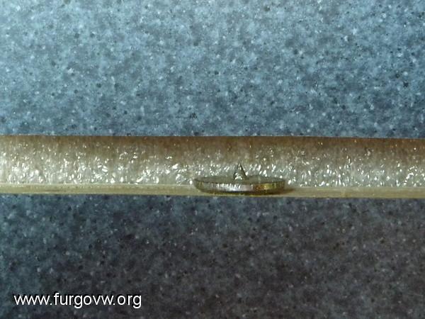

Y surgio el problema de que tuve que hacer una pequeña "caja" para cada bisagra con el fin de que los tableros queden juntos al 100%. Pero el mayor problema es que cuando esta la mesa totalmente extendida quedan unos pequeños cuadraditos abiertos en la superficie. No volvere a usar estas bisabras, son mejores las de "media moneda en libro y embutidas"

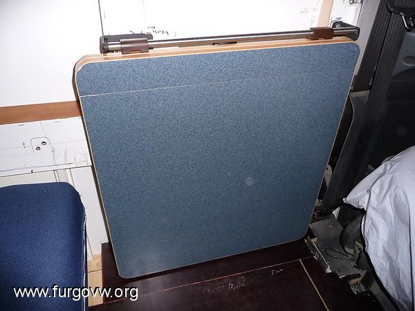

La cosa queda tal que así
como se puede ver, le puse dos "palomillas" de amarre para que no se abra la mesa de forma accidental

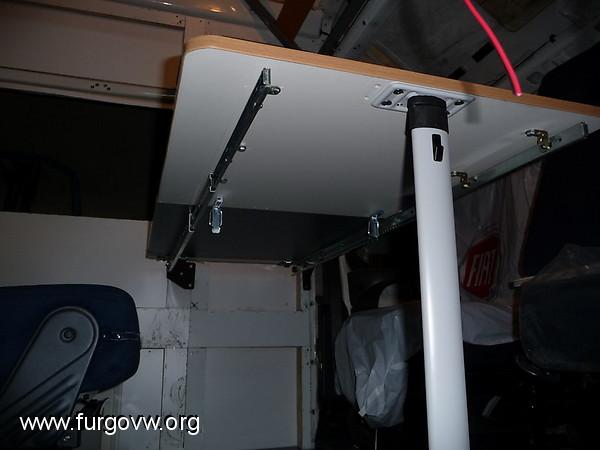

Aqui se ven los soportes que tuve que fabricar para distanciar la mesa de la pared

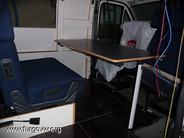

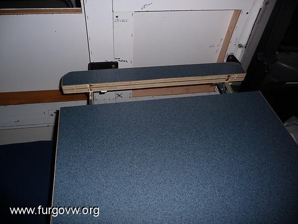

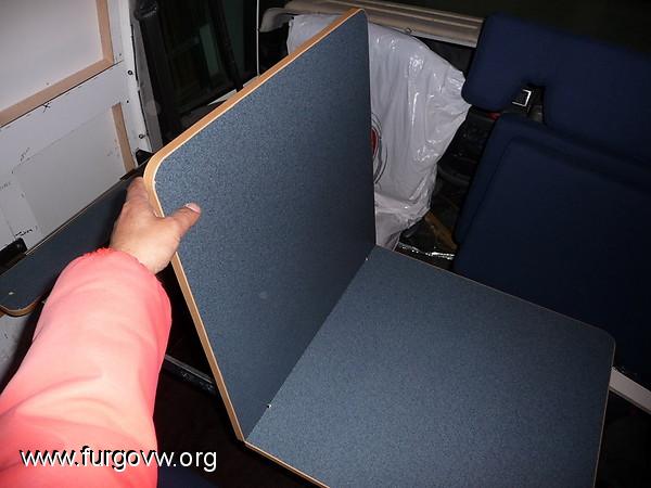

Y así queda la mesa:
Abatida
Levantada (para dos personas)

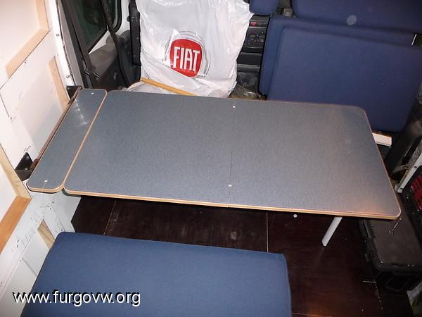

ahora soltamos las "palomillas" de amarre y la extendemos
bajamos los primeros tableros (se pueden apreciar los cuadradillos que mencionaba antes)
bajamos el segundo
Y así queda la mesa para 4 personas
Detalle desde abajo
Y bueno esto es todo lo relativo a la mesa.
