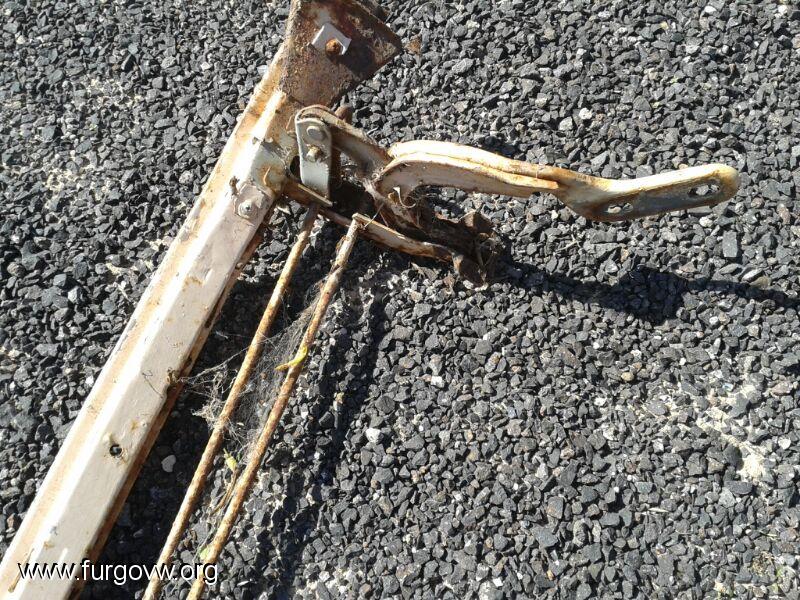

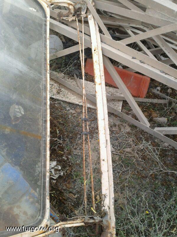

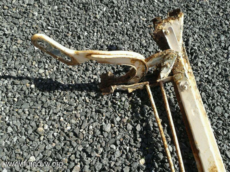

Bueno al final hemos encontrado las varillas y las bisagras del porton trasero, justo lo que necesitamos, pero tenemos un problema y por eso os pedimos vuestras ayuda.
Se encuentran en Lanzarote y los portes son bastante caros, por si alguien de allí por casualidad tuviera que venir a la península y la pudiera traer.
Gracias cualquier información de como traerlo es buena.
