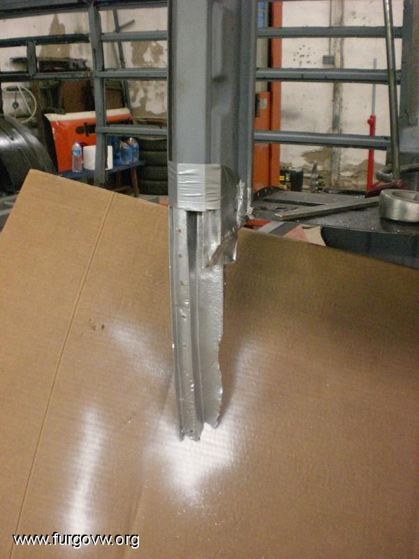

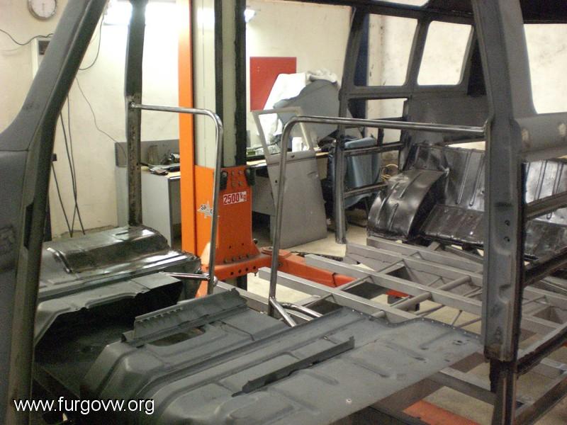

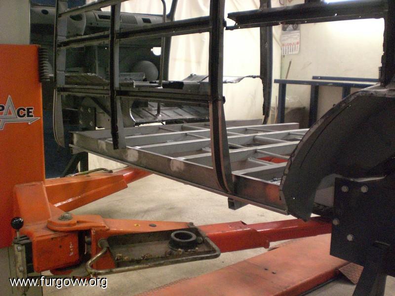

Pequeños avances;
El pilar saneado con convertidor de óxido y después imprimación de zinc.
Traviesa colocada
Pilares presentados

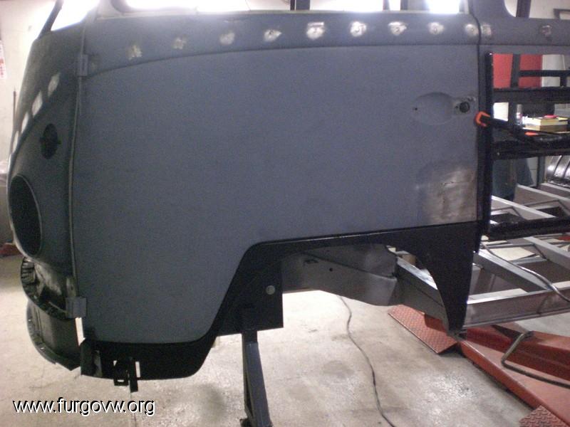

Paso a paso
Pues si, poco a poco y buena letra, y así sale todo bien seguro. Por cierto, cómo es que tapaste los agujeros pequeños del embellecedor en los laterales?
Agosarat
Cita de: fandelat3 en Octubre 14, 2012, 13:39:34 pm
Pues si, poco a poco y buena letra, y así sale todo bien seguro. Por cierto, cómo es que llevaba agujeros pequeños la furgo en los laterales? No se si me explico, de eso que comentaste que tapaste todos los agujeros pequeños
En todo el contorno de la furgoneta llevaba un embellecedor (una tira de aluminio con una linea de color)
Agosarat
fandelat3
Cita de: Agosarat en Octubre 14, 2012, 13:42:25 pm
Y no la volverás a poner?
Agosarat
Cita de: fandelat3 en Octubre 14, 2012, 13:52:20 pm
Como no es una cosa necesaria y tampoco sabes si coincidirán los tornillos los tapamos que siempre se está a tiempo de hacer nuevos agujeros.

De acuerdo que el embellecedor no es un elemento imprescindible, pero las Samba lo llevaban de orígen y además, de llevarlo a no llevarlo te va a ganar un 100% en cuanto al look.

Totalmente de acuerdo que quedará más bonito, lo que no sabía es que lo llevarán de serie. El problema es que hasta que se ponga o no se ponga no sabes si coincidirán los tornillos con los viejos si no compras las tiras...

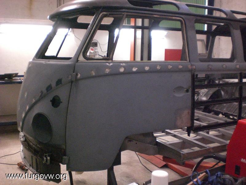

Más avances en la semana de la paciencia,  .meparto .meparto

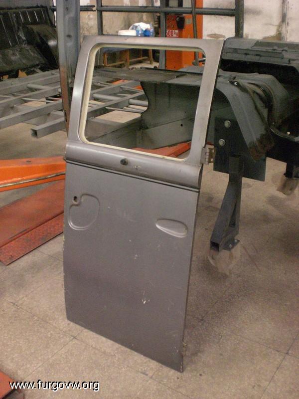

Ya tenemos la puerta lateral derecha, está bastante sana, ahora a seguir buscando la compañera

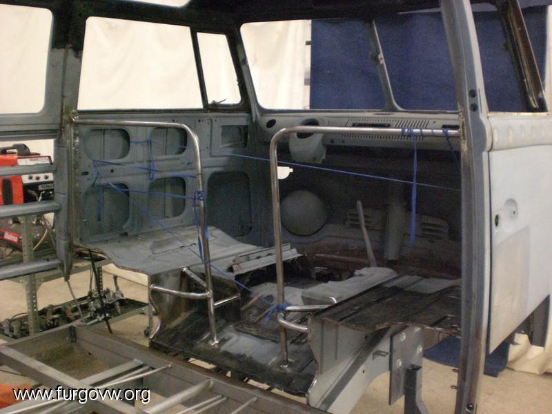

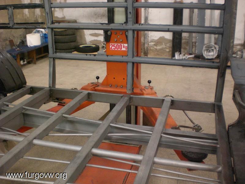

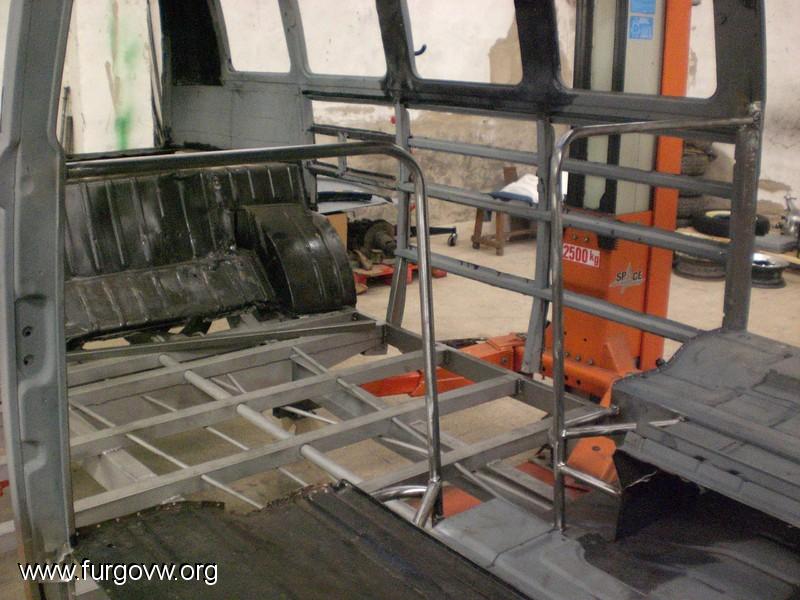

Estructura del copiloto terminada

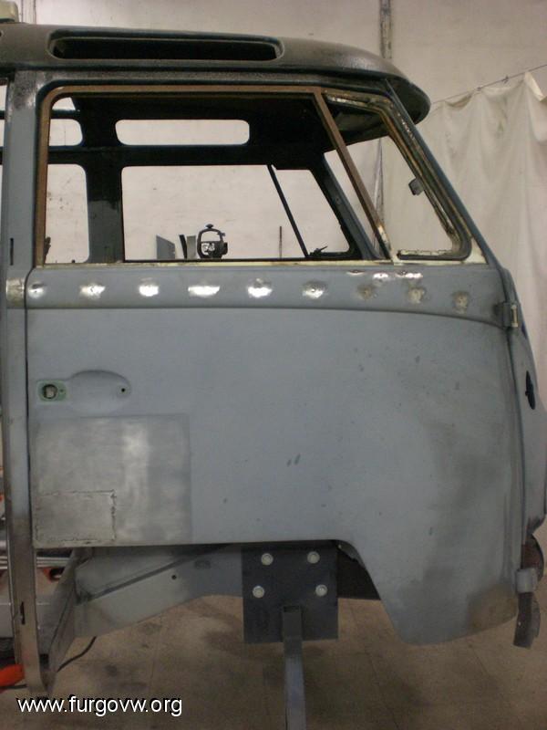

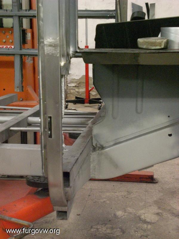

Una vez soldada la traviesa al chasis he montado las puertas delanteras para cuadrarlas, ha llevado faena regulando las bisagras de un lado y de otro, ya que el frente lo teníamos en el aire y solo que se desplazará medio centímetro ya no cuadraba ninguna puerta pero bien con paciencia al sitio.

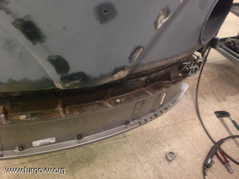

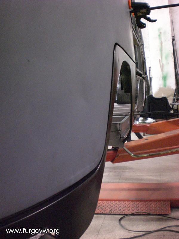

Ya con las puertas cuadradas y la traviesa soldada le tocó el turno a la aleta izquierda, replica de la original???  más larga y más estrecha una joya de aleta ,  .meparto. No está terminada pero ya va cuadrando con la puerta...
