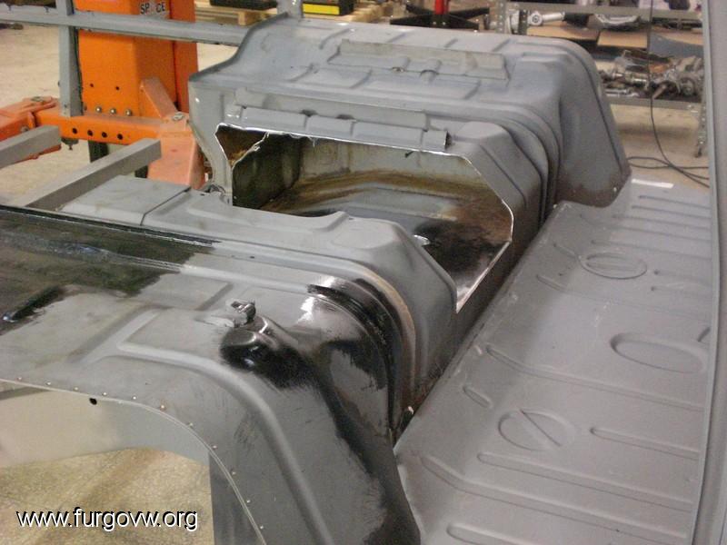

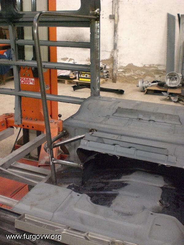

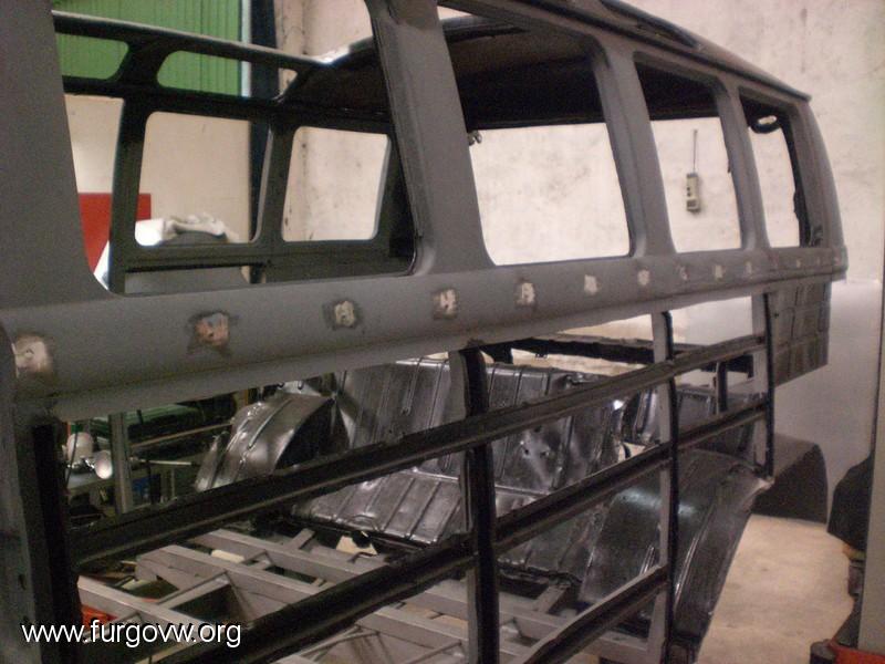

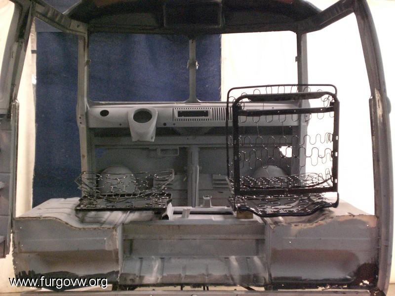

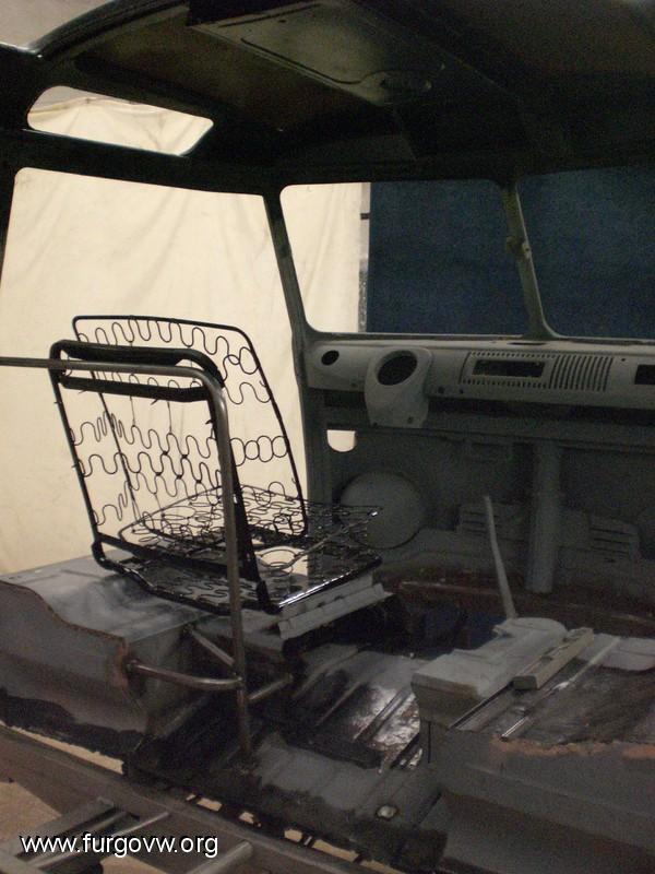

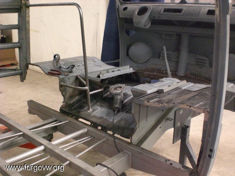

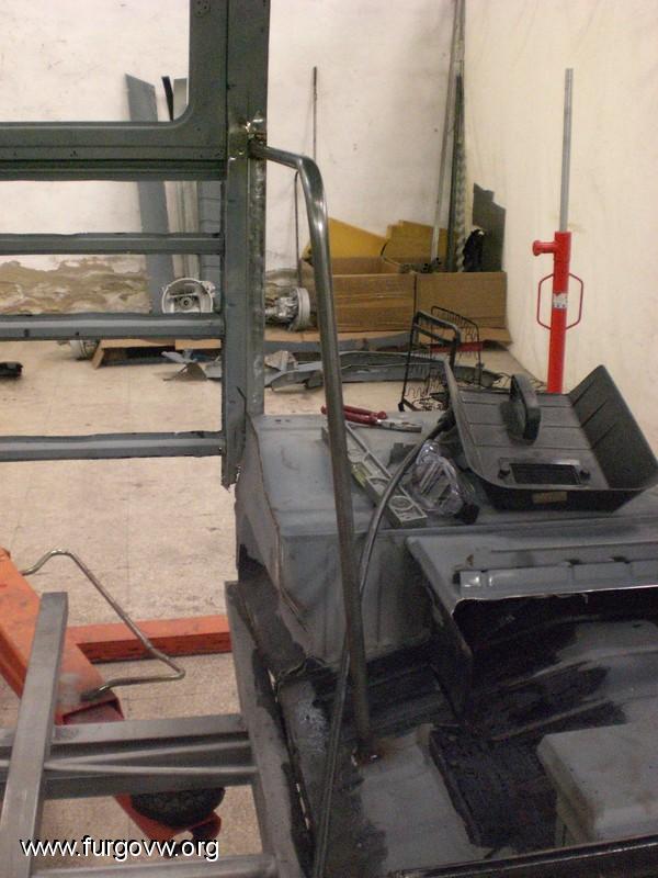

Seguimos paso a paso, estos son los avances de esta semana,

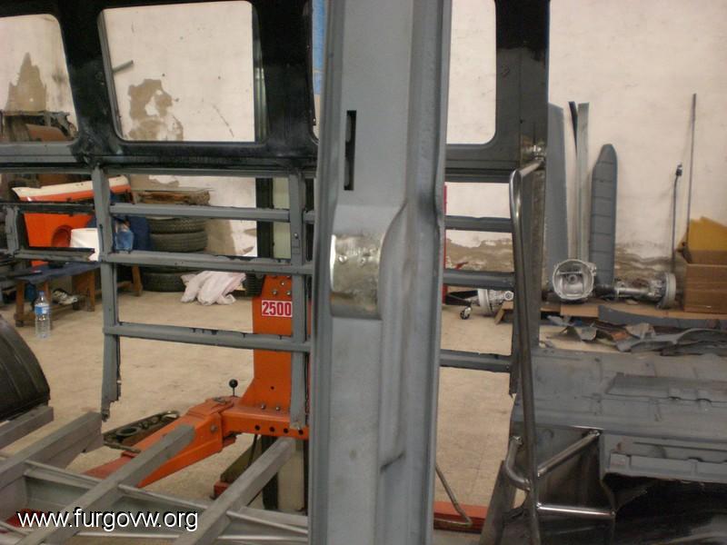

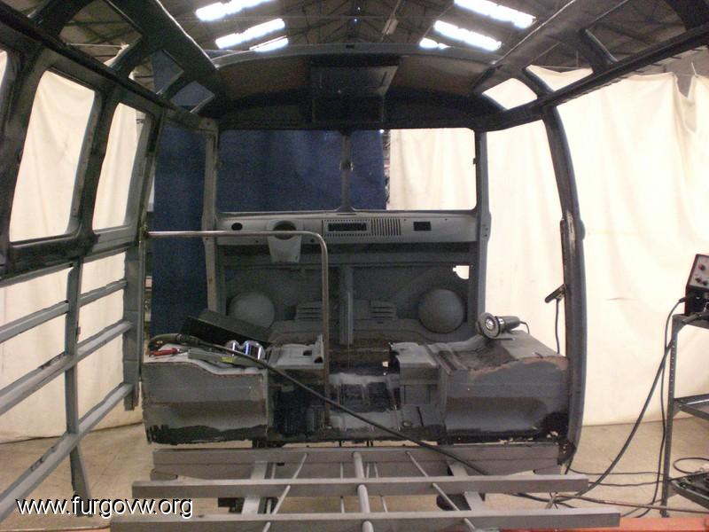

Probando con las carcasas de los asientos el espacio para el pasillo entre la cabina y la zona de pasajeros.

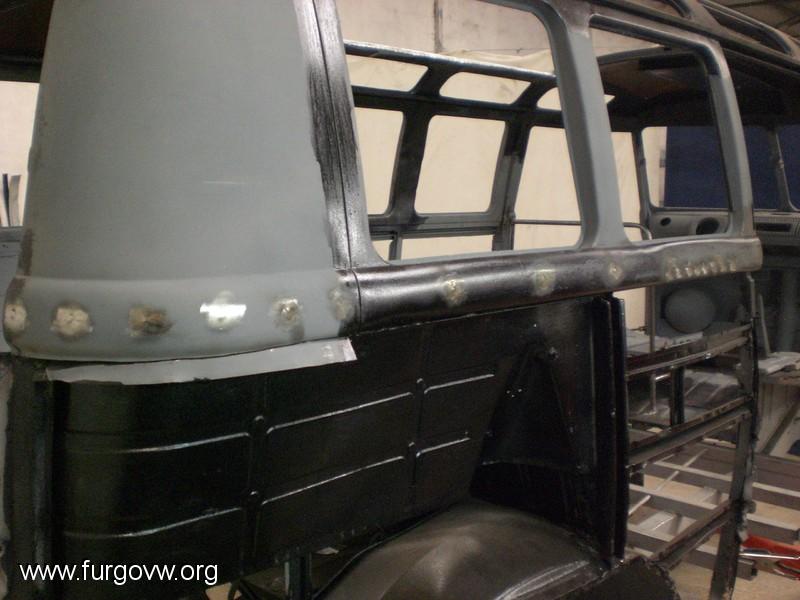

Cortado y probando con el suelo

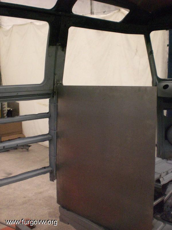

Comenzando la mampara de separación del asiento
Ya está ajustada la chapa al lateral ahora falta a la esquina, doblarla y soldarla.

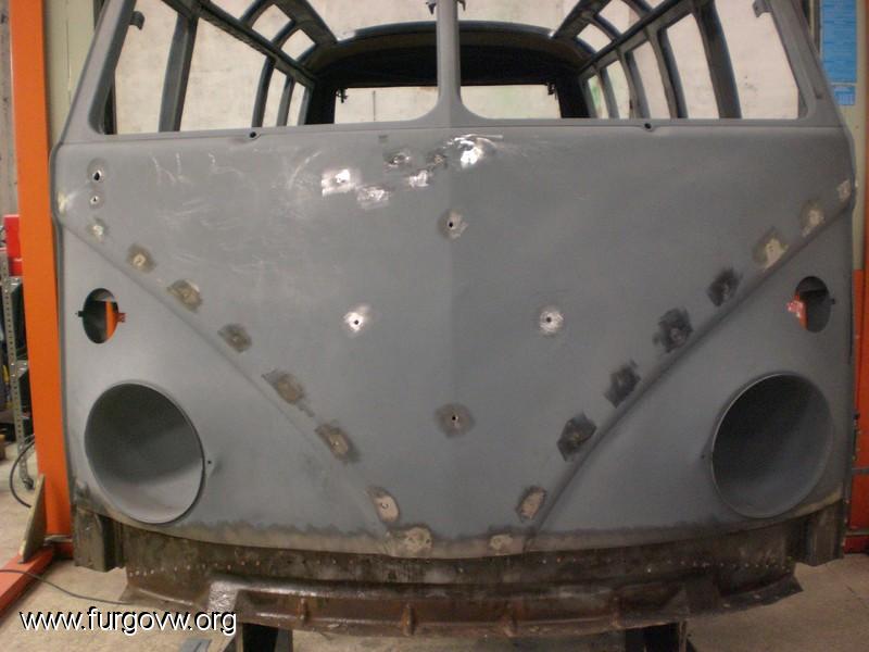

Hemos tapado todos los agujeros del embellecedor de toda la carrocería excepto los de la antena y el símbolo de volkswagen

olle sabes ke la zona delso respaldos es diferente el lado dle conductor kel del aconpañante uno es mas ancho ke otro ,es para ek lo sepas,sino lo sabias ,aki estamos para ayudar y para joder  .meparto

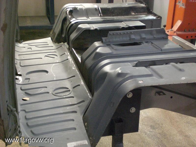

Si muchas gracias, me están ayudando fotos de diferentes furgos
otroedu
El suelo de la cabina tampoco de cuadrará en dónde se une con los guardafangos... pero tiene facil solución para ti ;)
Un saludo!
La verdad que es una pena que piezas nuevas que valen una pasta sean tan diferentes de las medidas originales y que para hacerlas cuadrar tengas que invertir tiempo que en teoría sería cortar, poner y soldar, pero en fin que se le va a hacer. .latigo
