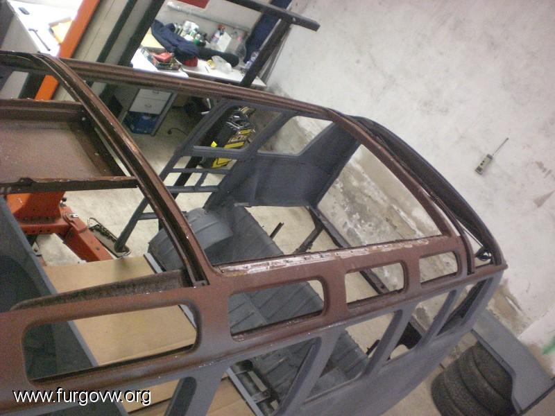

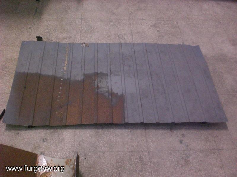

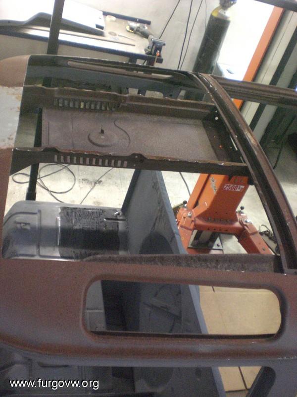

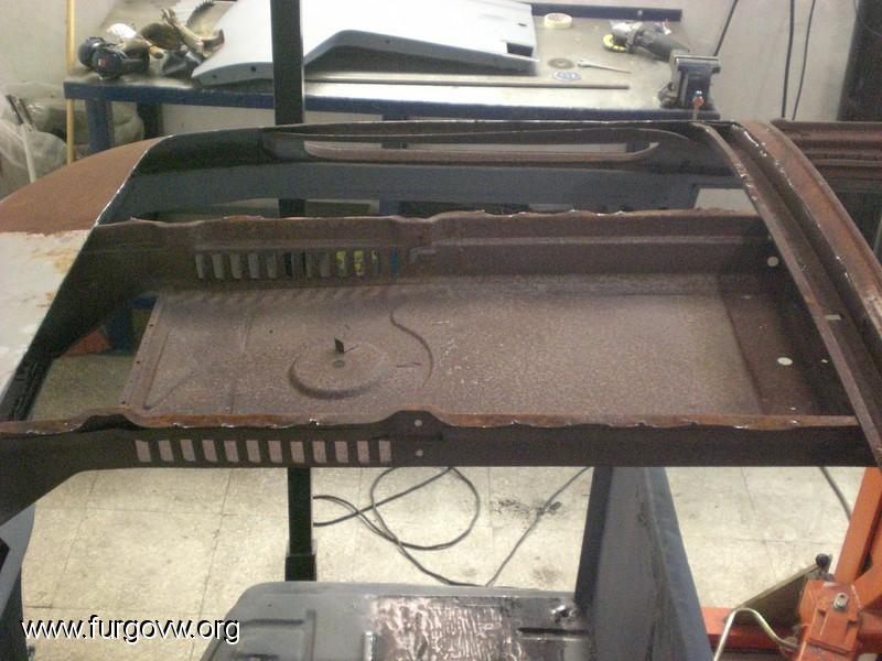

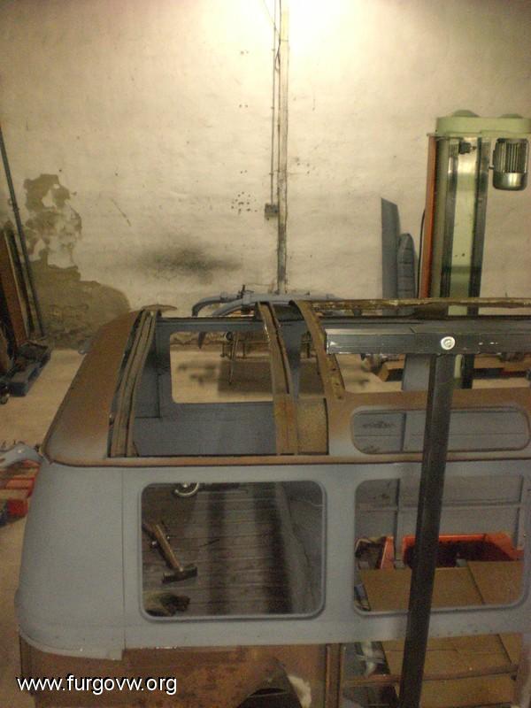

Otra vez faena de radial esta semana los discos van que vuelan, eso sí, van muy bien porque son resistentes y finos. El techo delantero quitado
Una vez lo arenemos, sanearemos la vigas del techo y la caja de ventilación.

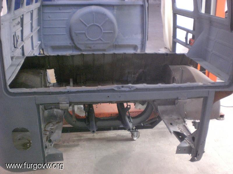

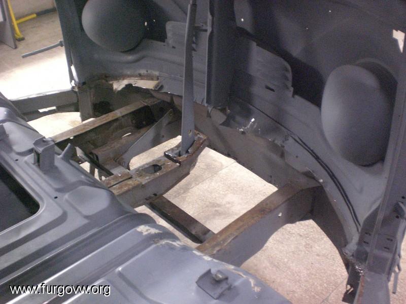

La chapa del motor quitada

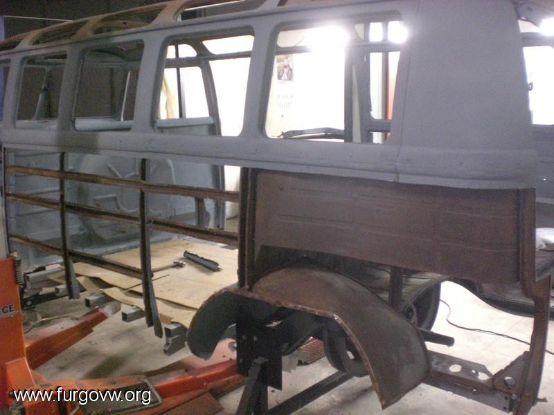

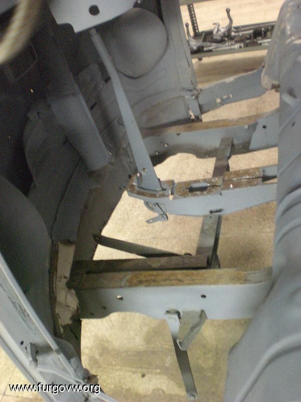

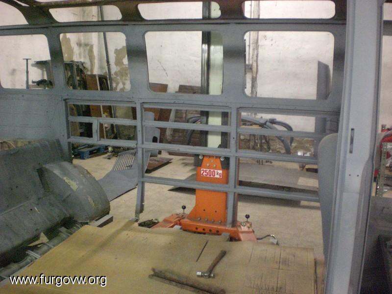

Panel lateral izquierdo y pilar izquierdo fuera

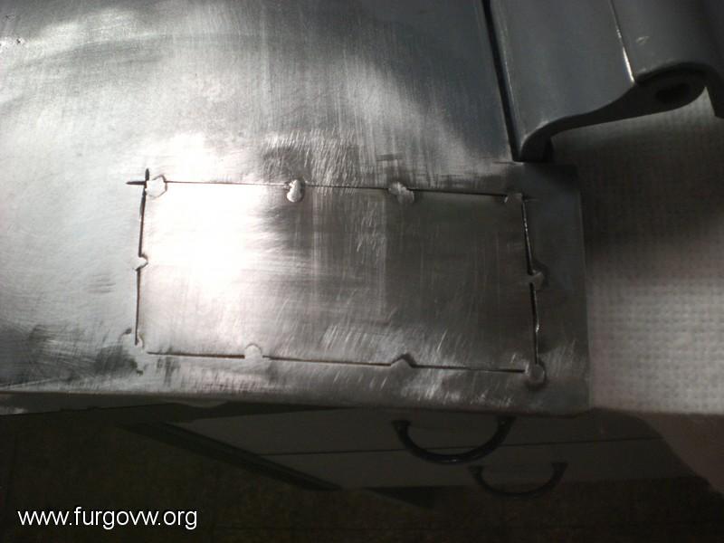

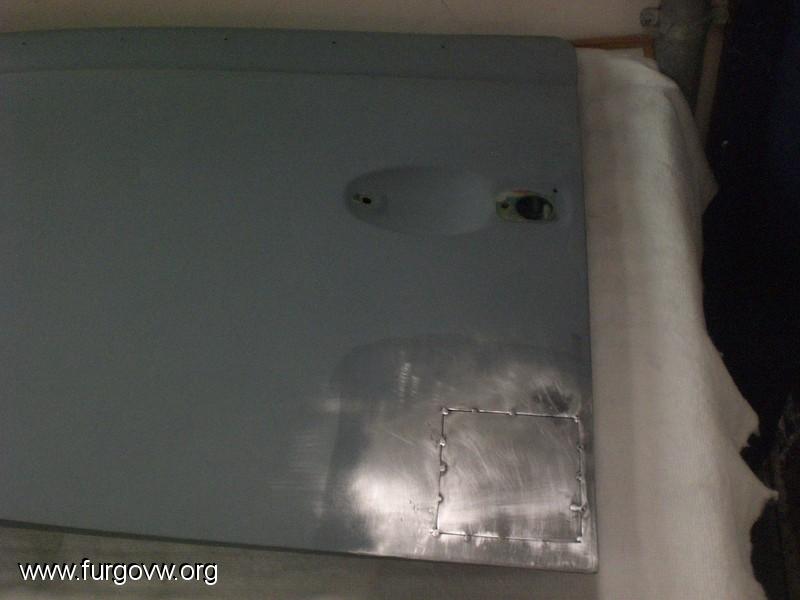

Los chapas que faltaban reponer de las puertas delanteras soldadas. Ahora falta reponer los trozos de la parte interior
otroedu
Creo que lo que estais haciendo en el techo es de lo más acertado, además tampoco se ve tan mal, el mio esta mucho peor...

Eso es bueno, la verdad que al final no va a quedar ni un centímetro de óxido en la furgoneta. Que es de lo que se trata. Esta también tiene que durar por lo menos otros 50 años a medio gas.

Bueno después de chorrearla veremos que tal se queda la chapa, pero ya lo tengo todo estudiado para que se quede lo mejor posible.

.meparto .meparto la idea es eliminar lo máximo las zonas de óxido, está claro que siempre habrá algo pero cuanto menos mejor se quedará

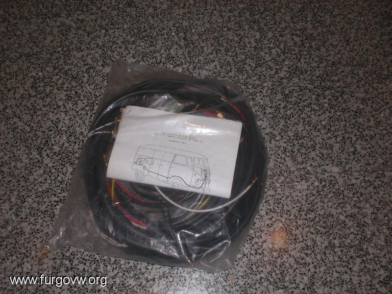

Este cableado, yo lo veo muy pequeño, para punta a punta de la furgo ???
otroedu
Cita de: fandelat3 en Abril 29, 2012, 00:00:12 am
Yo me compre el mismo, cuando jugueis al electricista colgar fotos, porque yo iré perdido cuando me toque! :P
