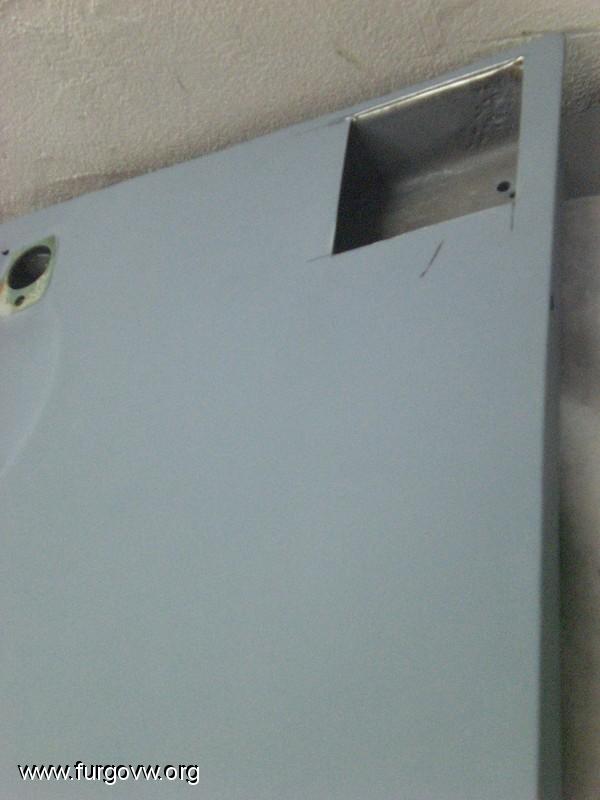

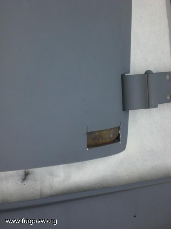

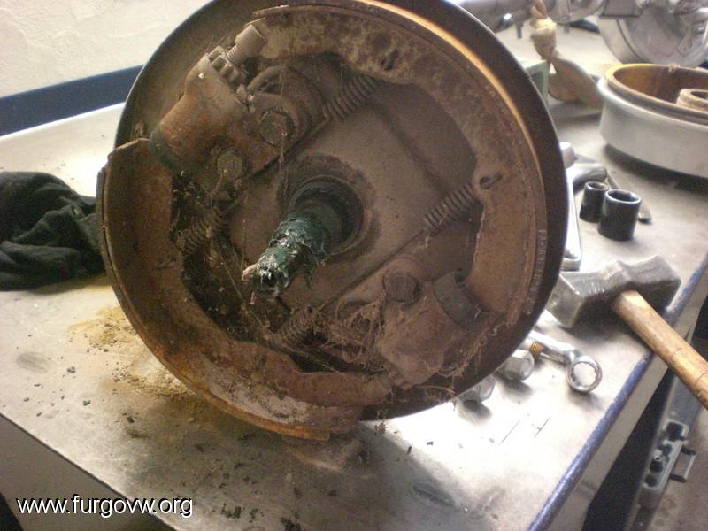

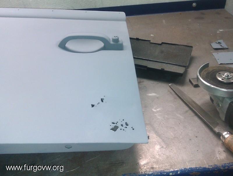

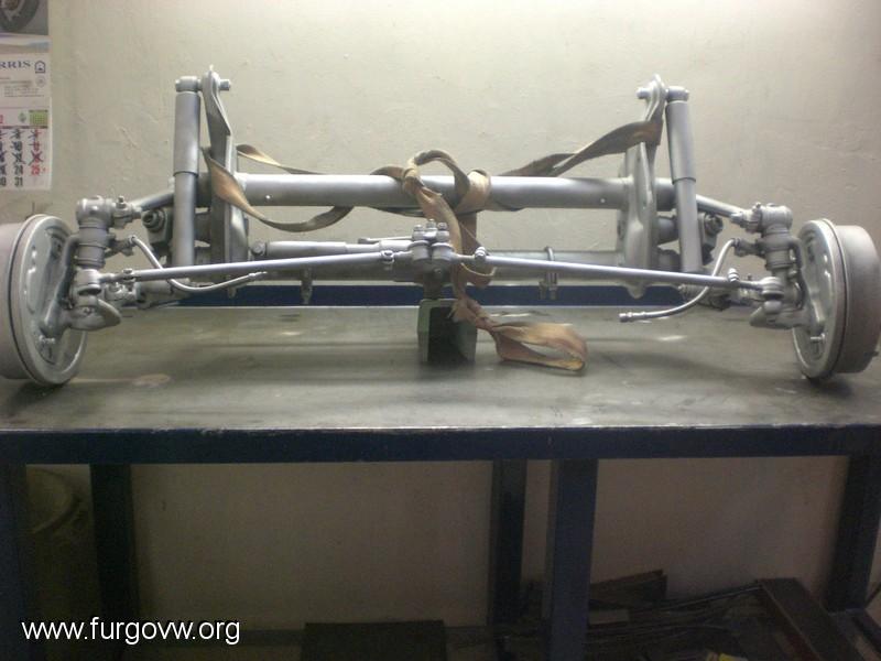

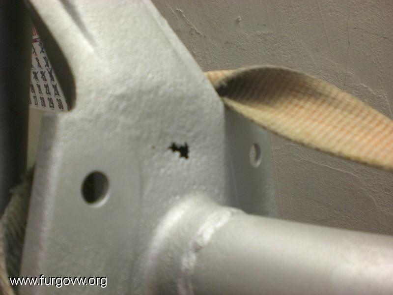

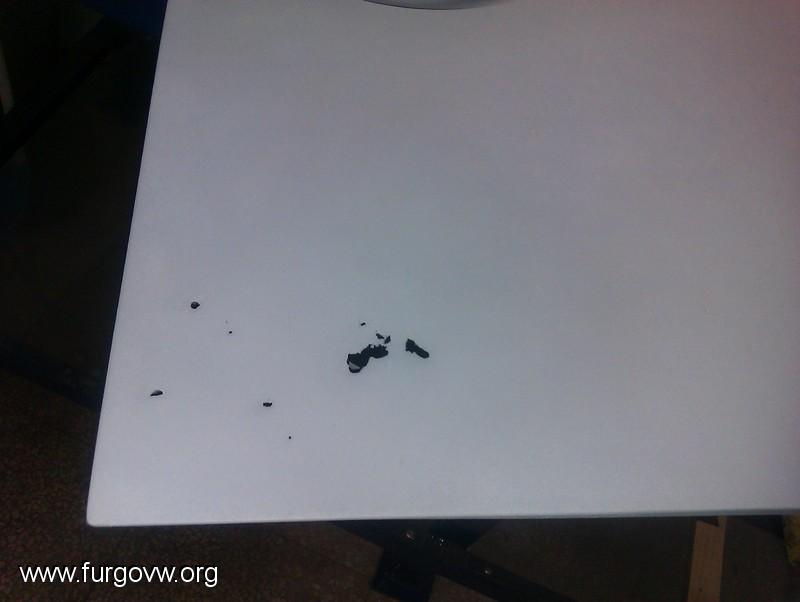

como ya tenemos el chasis terminado, he empezado a sanear algunos agujeros de las puertas

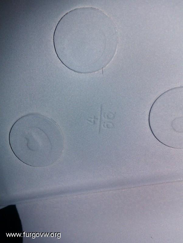

El año de fabricación de la puerta y supongo que el número de mes o semana??

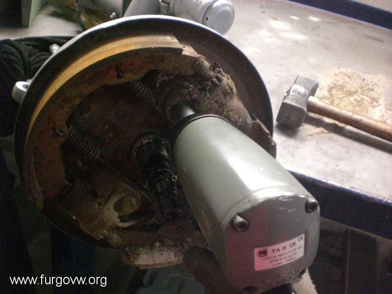

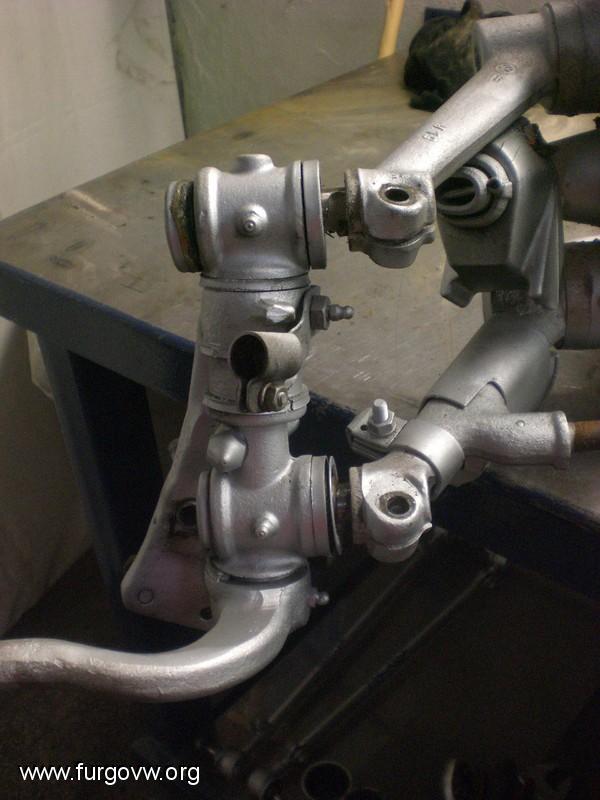

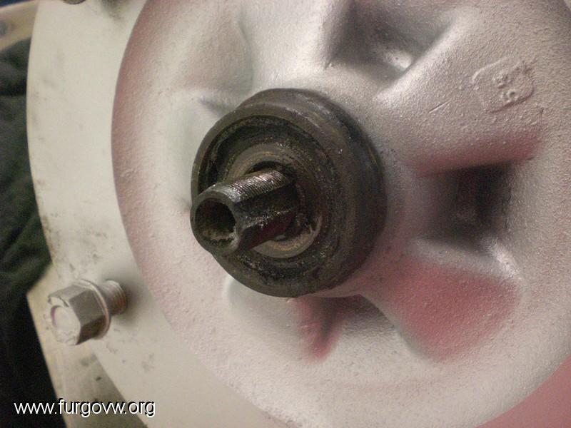

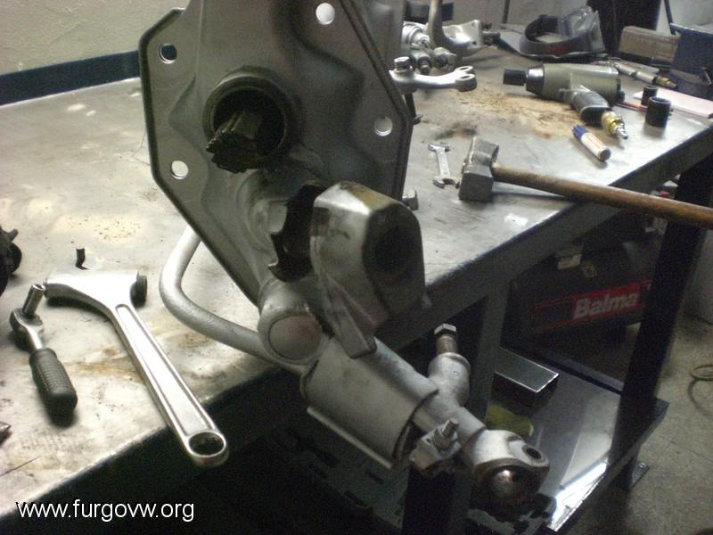

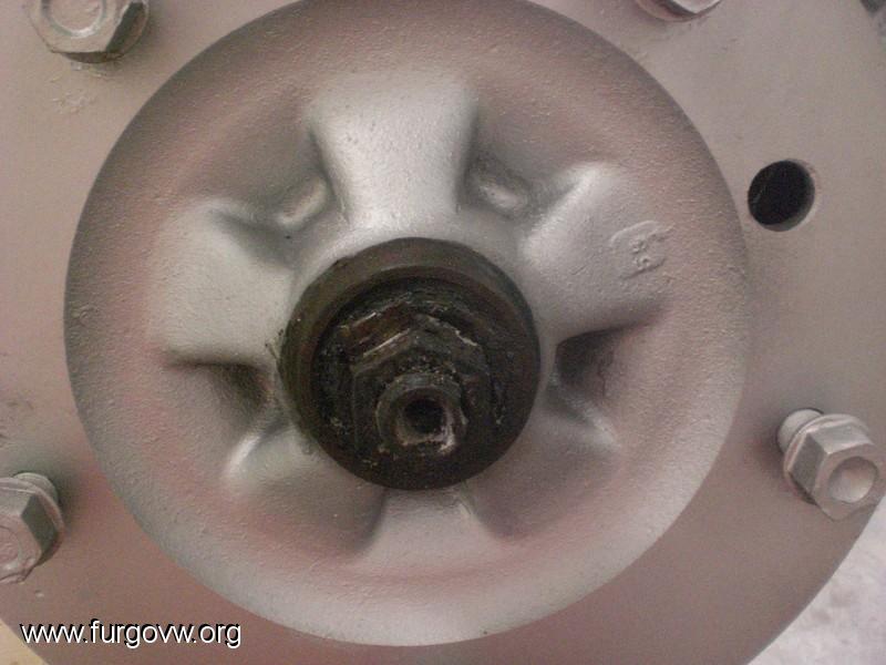

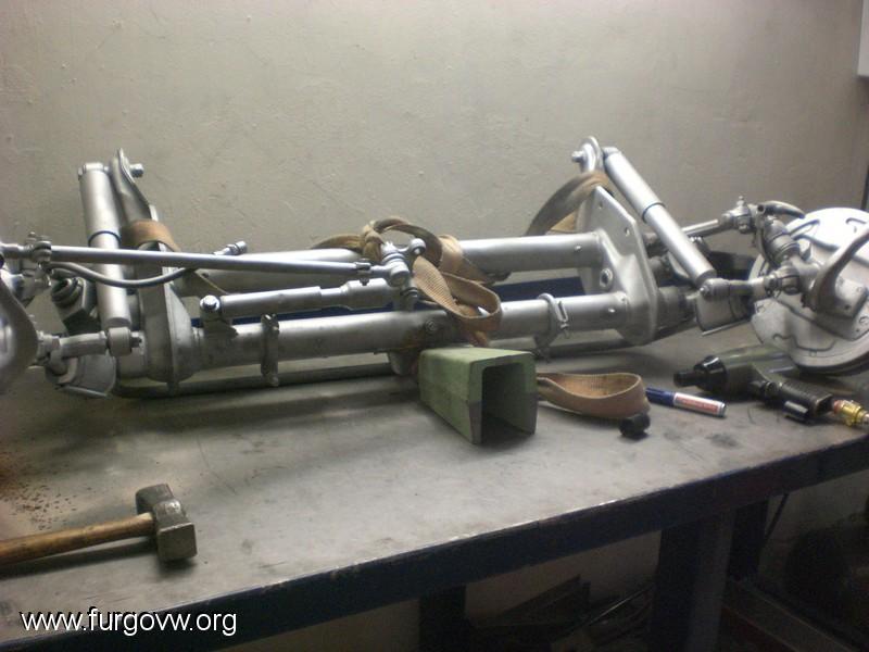

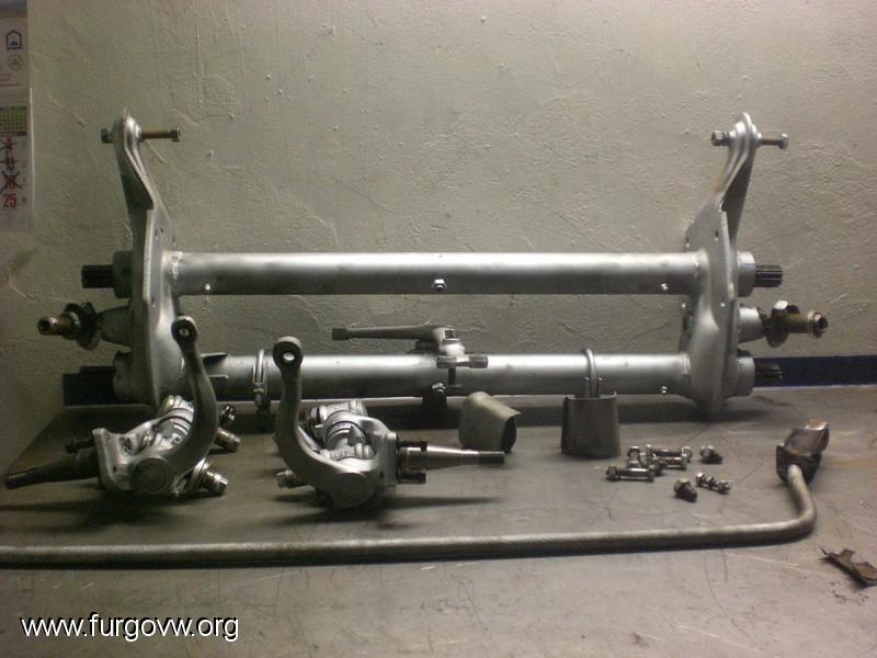

El puente delantero también tenia un agujero así que he aprovechado para desmontarlo

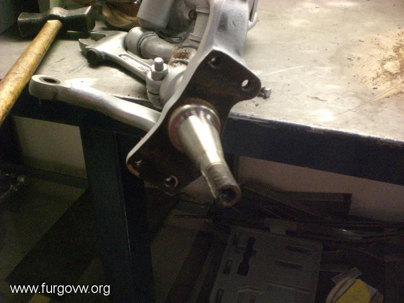

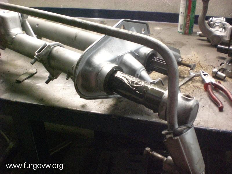

Al quitar la tapa del tambor, retiramos las tuercas, con cuidado que hay una anilla de seguridad y una mangueta va con rosca a izquierdas y otra a derechas.
Todas las gomas y silenblocs están resecas, así que habrá que cambiarlas
