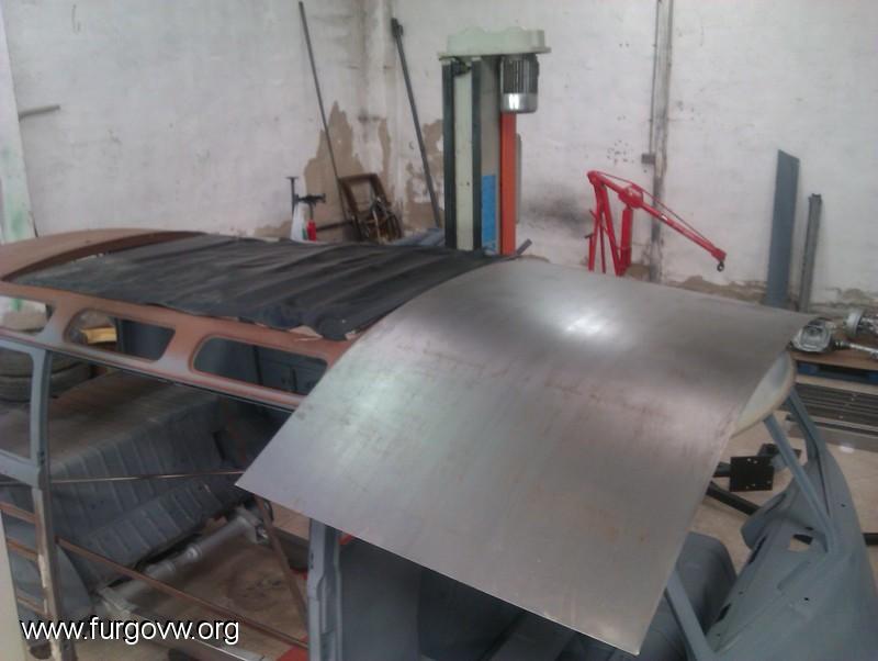

Mi idea sobre el techo es esta, ahora falta ponerla en práctica. No se fácil pero no imposible.
El techo corredizo es de mi t2 es un poco más pequeño que el de la samba pero por medidas se podría hacer.
Agosarat
lo más complicado serán los cantos del techo...

Cita de: Agosarat en Marzo 09, 2012, 15:55:30 pm
En la página que nos ha recomendado otroedu tiene muy buena pinta, tienen todas las partes que necesitamos, solo es cuestión de comparar precios....
