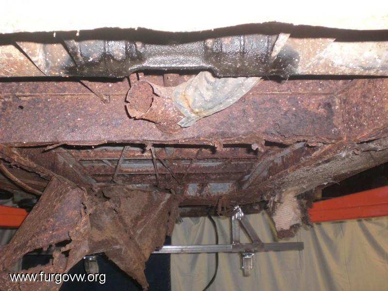

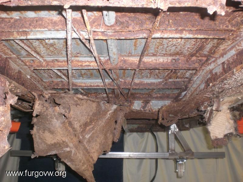

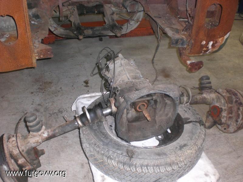

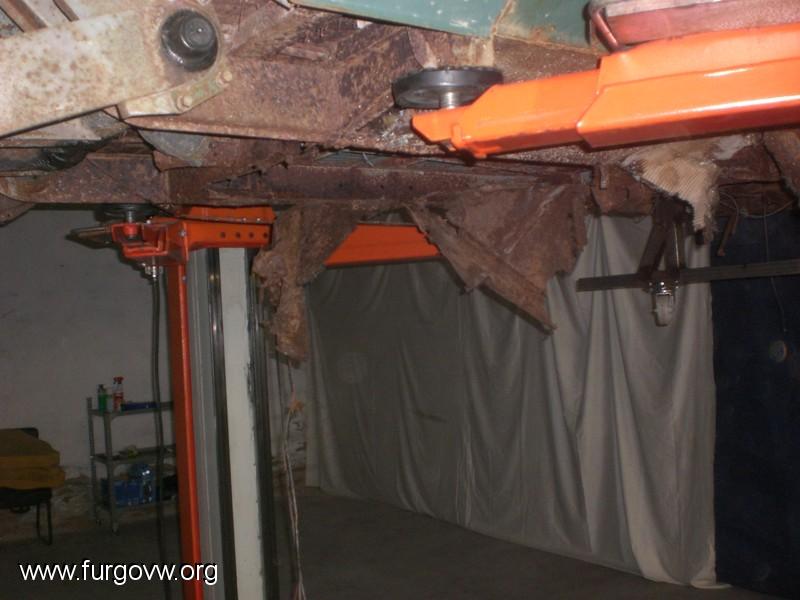

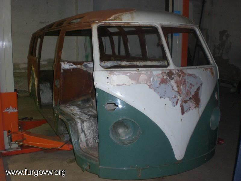

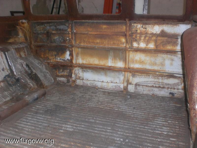

Los paneles del suelo iban soldados a los travesaños, así que tuve que cortarlos, habrán algunos modelos atornillados supongo, gracias mister t4, la verdad han protegido en la medida el suelo de carga. Como veis ya he quitado la caja de cambios, y los palieres, así como la instalación eléctrica y las tuberías de frenos y latiguillos, los cables de freno de mano y acelerador.

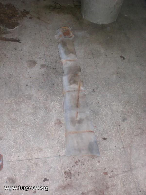

El tubo de calefacción estaba podrido solo quedaba el aislante y los travesaños están bastante tocados.

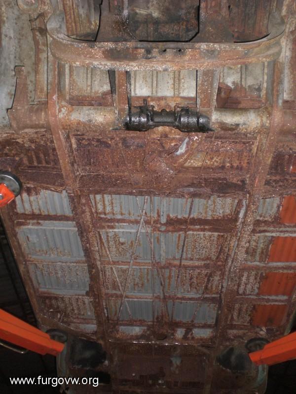

Ya lista para chorrear, a falta de hacer el soporte tipo L para poder darle la vuelta, veremos lo que podemos aprovechar.

miralo desde el lado bueno ,asin no te aburres  .meparto los pisos dobles por llamarlos de una manera eran soldados en t1 se puede ver en despieze y en t2 atornillados tambien se puede ver ,la vas a dejar de lijo ya veras ,suerte,te seguimos espiando  .meparto

Tenemos un problema y es que no encuentro el número de chasis, solo hay una pegatina de aluminio en el pilar delantero derecho de la puerta, que esta troquelado en la pegatina, el número de chasis coincide pero no encuentro troquelado el número en el bastidor. Donde solían tener el número de chasis las samba?
ay 3 sitios de numero de chasis por el año de tu furgo tiene ke estar en la puntera del chasis segun habres el porton del motor ala derecha la puntera ke termina en punta ay esta esa furgo es del 65 para alante verdad
segun veo en la foto no esta le falta ,entre el piloto y la puerta motor fijate en ese espacio ves ke le falta un cacho de chapa en el vano motor ay estaria
