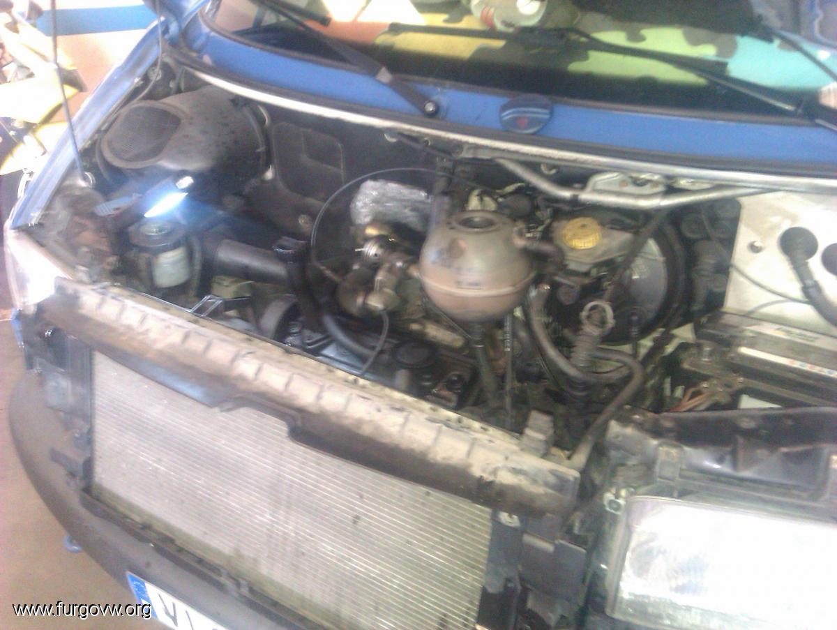

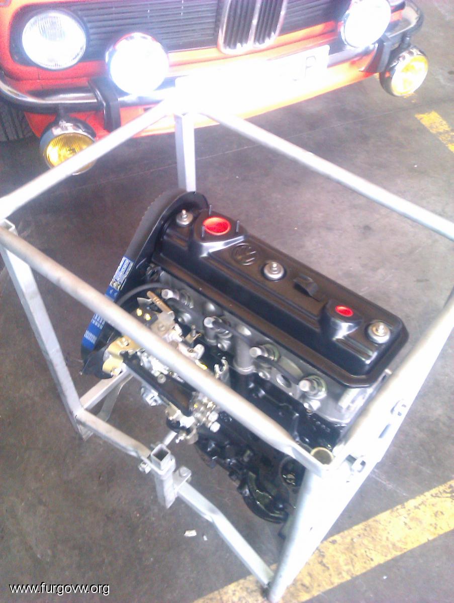

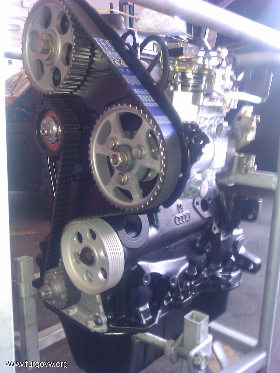

Despues de volverme loco y de hacer mil llamadas a desguaces mañana xfin me llega el motor rectificado y el embrague!!!!!  en una semanita de quirófano volverá a rujir !!!
Mi furgo http://www.furgovw.org/index.php?topic=234440.0
Instagram : FURGOVASCOS

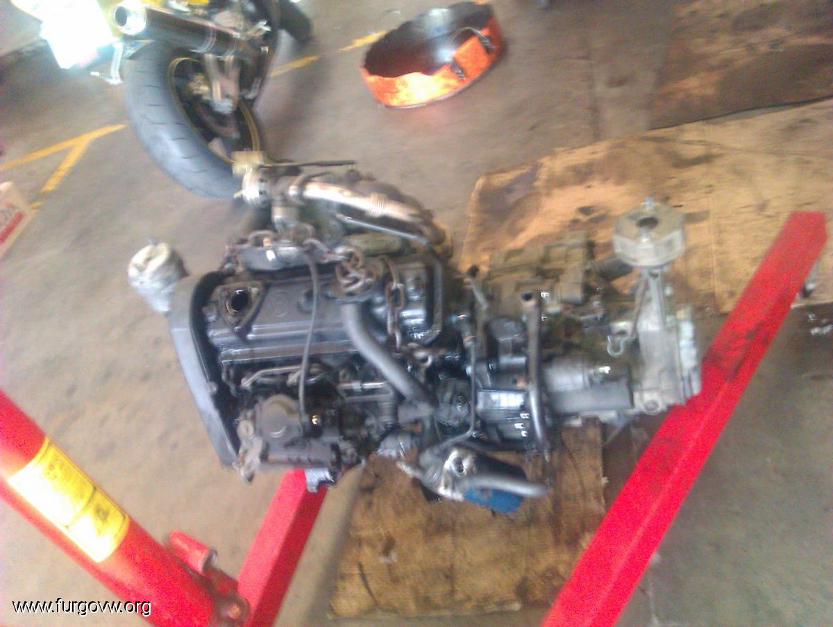

pituneta
soltando el cascajo
cascajo fuera
el recien llegado...

pituneta
Cita de: Toofast en Junio 20, 2012, 22:08:09 pm
Por???? ??? ???
Tenia puesto el motor de un seat cordoba y en el seat el motor va recto pero en la furgoneta va inclinado , me faleaba todo el rato el nivel del aceite

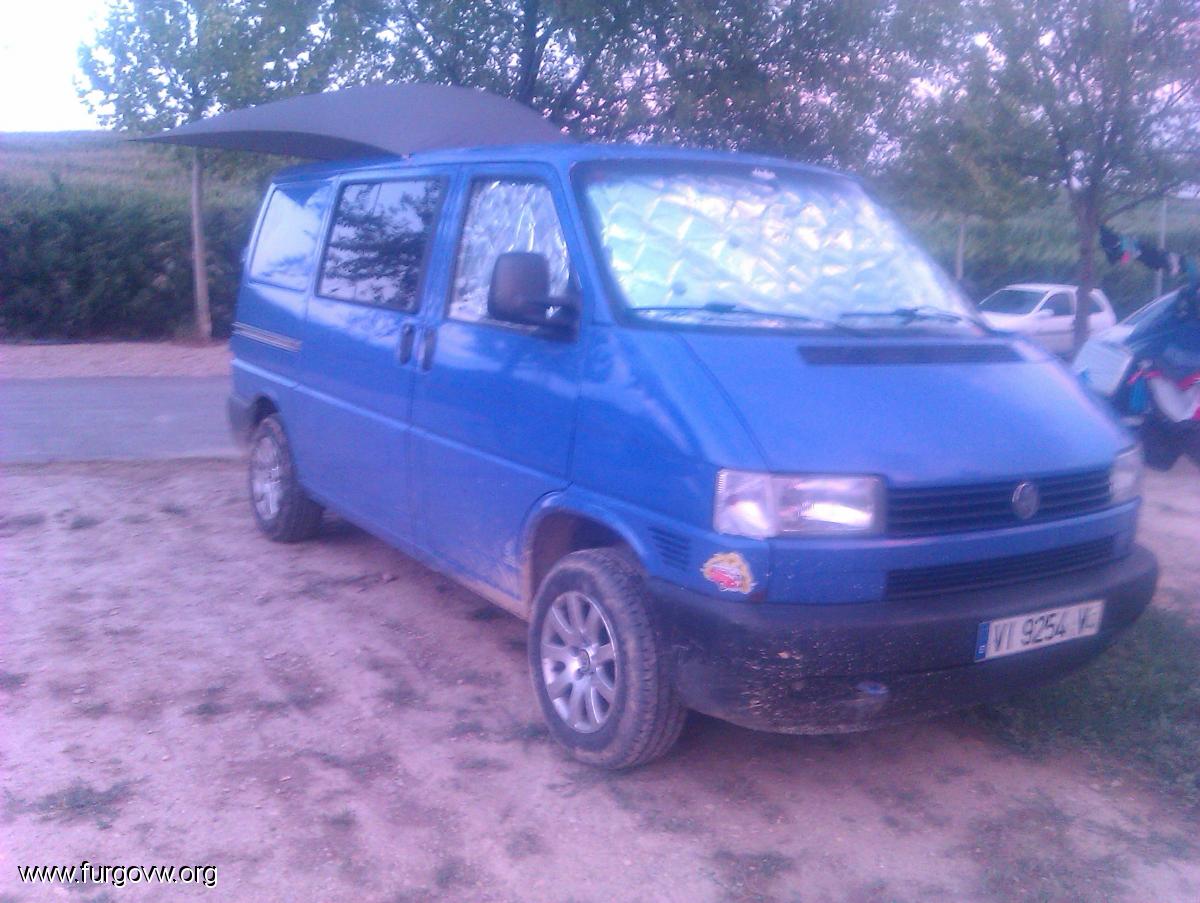

Agosto 05, 2012, 15:09:14 pm #57 Ultima modificación: Agosto 05, 2012, 15:13:00 pm por pituneta
motor y turbo cambiado va fina filipina!!!
