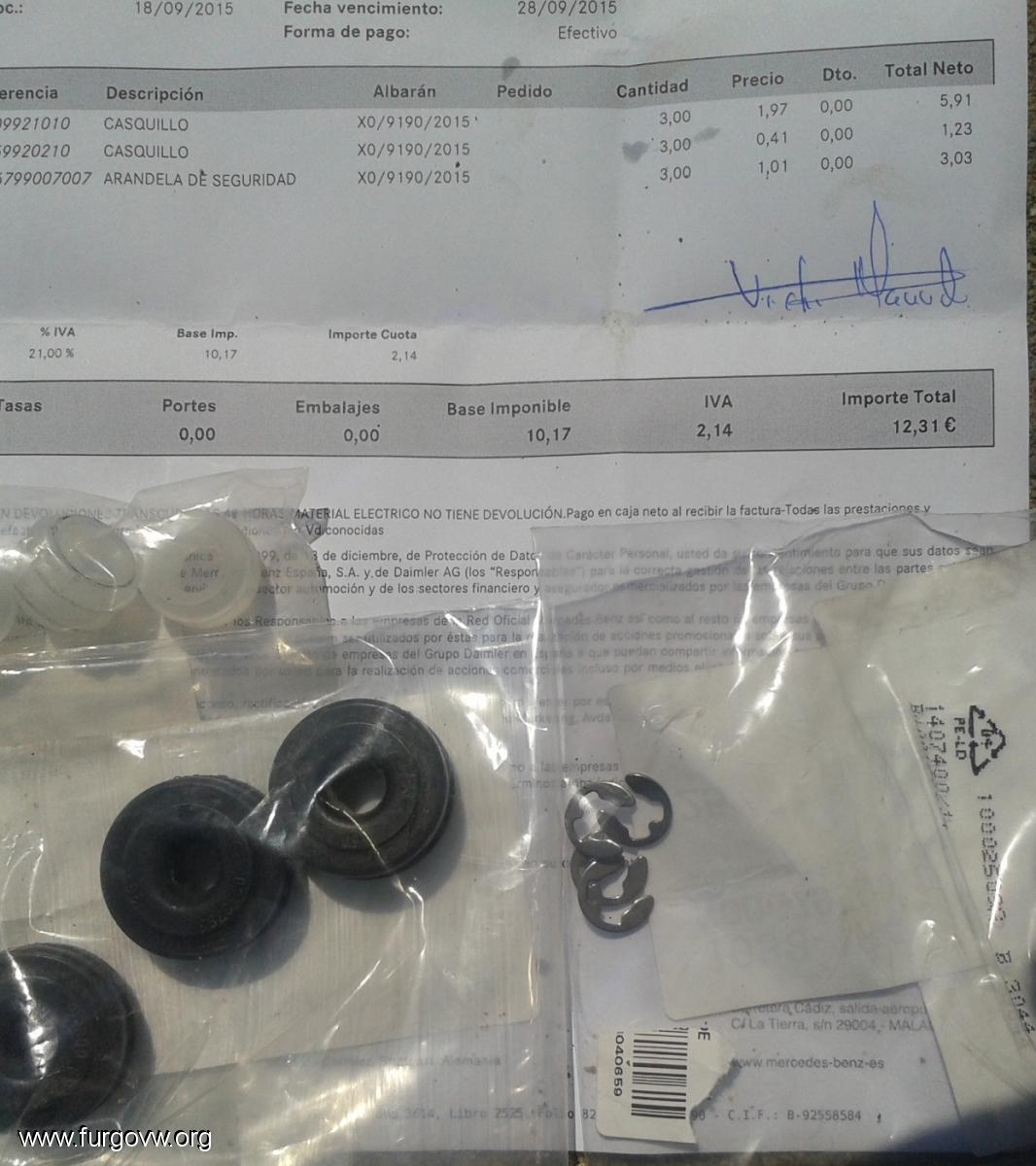

Hace un par de semanas fuí a la mercedes de Málaga a por las gomas de las varillas de la caja de cambios. Me dijeron que la L407D estaba descatalogada pero el chaval (porque era super joven) estuvo un ratazo mirando el despiece de las partes por el nº que le dí de la caja y al final me sacó las gomitas...Había 2 opciones que no supo decirme cual era exáctamente (3 y 3) y como no suponían mucho dinero le dije que traiga las 6 y ya de paso las 3 arandelas...Al día siguiente ya estaban allí, que atentos son en la mercedes  .palmas
Las he puesto pero no he probado la furgo todavía, ya diré si ha mejorado que ultimamente la tercera le costaba entrar.
Mi caja es 711110 (5 marchas directa), las que le sirven son las pequeñas transparentes, las gordas negras no, ahí las tengo por si a alguien les sirve que me de un toque (no sé de que modelo será pero parecido supongo)...
Curiosamente las pequeñas son made in Germany y valen 0,41€ y las gordas made in Spain y valen 1,97€,  que cara es españa  .meparto  .meparto  .meparto

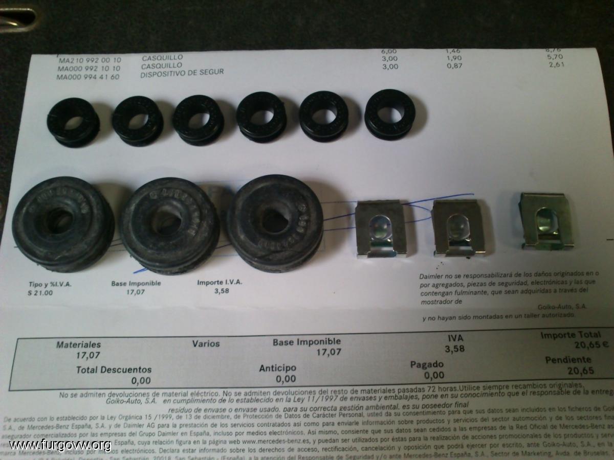

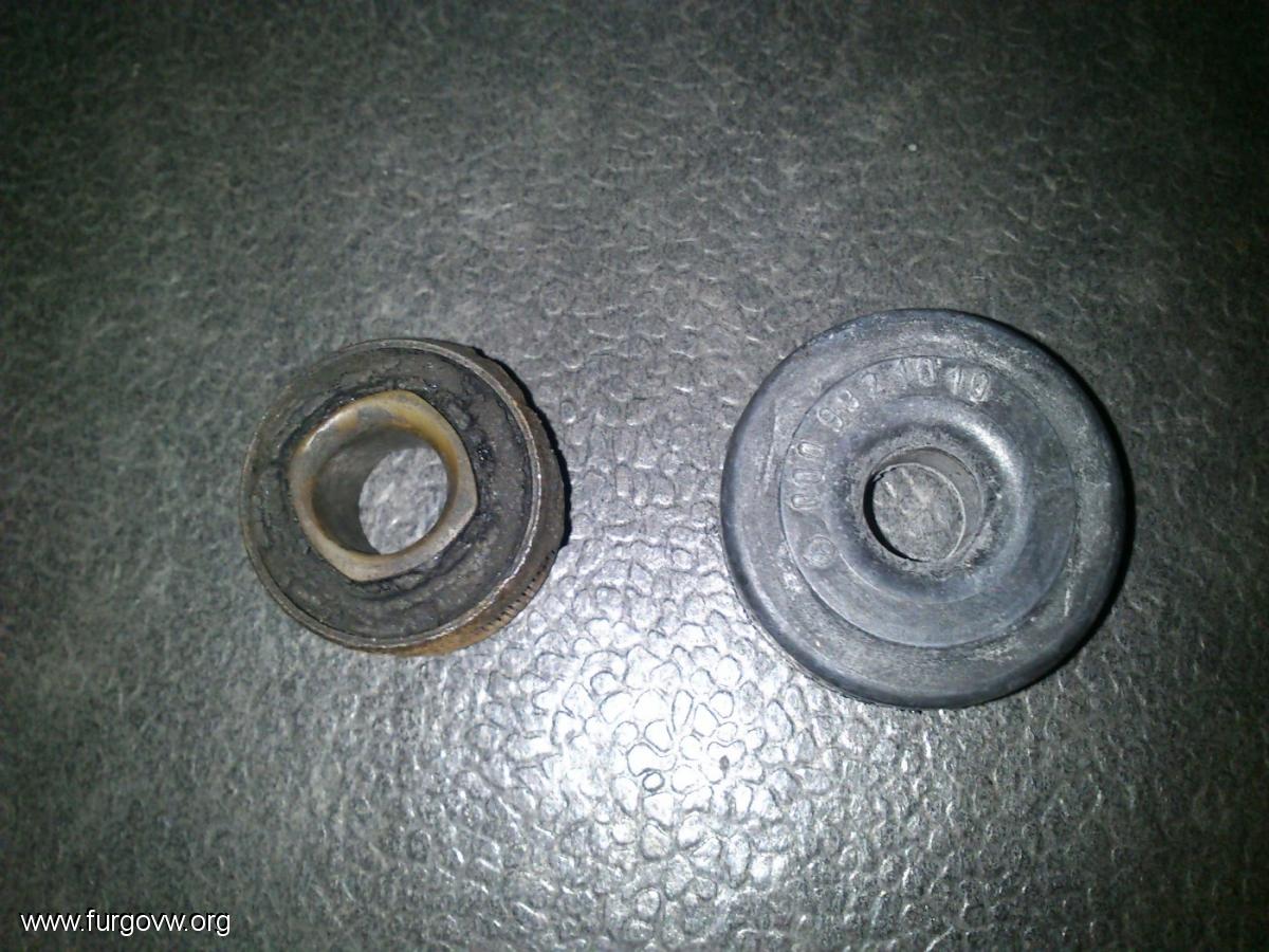

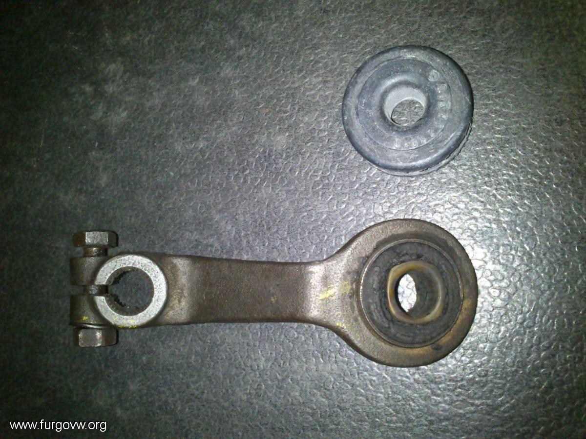

Aunque las fotos estan en la pag 21 te pongo alguna foto aclarate lo de las gomas grandes
Esta es la goma grande, es una pieza que sustituye a la original, ya ves en la foto, creo que este tipo de varillas con el agujero grande son de las mas antiguas
y aqui las referencias
