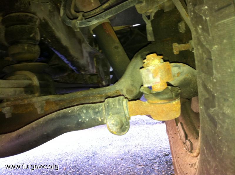

Cuando lo tenga desmontado colgaré también la referéncia y con las rótulas idem.

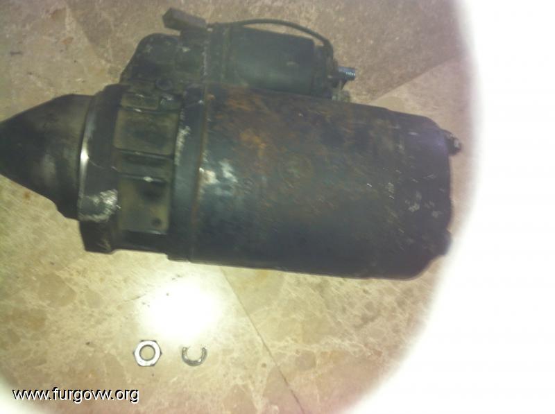

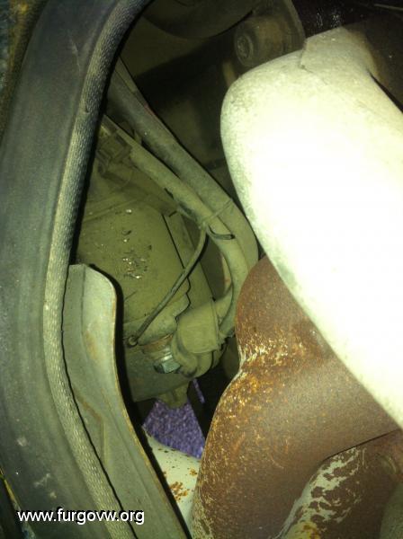

Gracias Qb2! he leído tu comentarío después de comer y he decidido embarcarme a pesar de no tener casi ni flowers de macanica, pero asi se va aprendiendo! de momento me he roto una uña, pero he podido sacar el madito motor de arranque yiiiiha! vaya tela para que salga por eso, el hueco és mínimo y ya estoy sufriendo para cuando me toque ponerlo xd ahora miraré unos tutoriales para ver que es lo que le pasa exactamente que no sea que sea otra cosa.

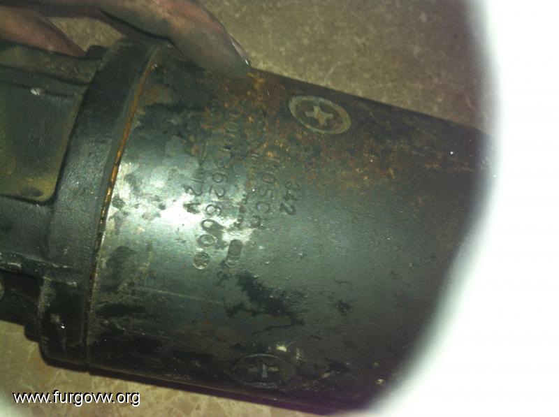

Bueno no me desvio del hilo y cuelo la referéncia del motor de arranque y del automático.
Motor de arranque 309d ---------------------->0001362600
Relé motor de arranque (automático)------->0331402051

Al final resulta ser peor de lo que pensaba, las escobillas parecen estar bien, volvi a montar el motor de arranque(teníais razón és bastante fácil) depués de darte algunos toques por si se habia quedado piyado y no. De hecho al puentearlo fuera de la furgo parecía ir wai, pero otra vez montado hace como un clic, clic al girar la llave como si no tubiera batería o no le llegara corriente suficiente para hacer girar el motor (por un momento estaba por darme un tiro ya que pensaba que se me habia clavado el motor y por eso no podia hacerlo girar el motor de arranque pero no jeje  :).. Mi amigo me ha dicho que le paso lo mismo en una transit y sospecha de que sea (creo que se llamaba) "la bobina" del motor de arranque  y es algo que suelto no se vende o es difícil de encontrar por lo que me comentó.. Ahora por ahora me espearé a mañana lunes y me informaré en algún desguace sobre el motor de arranque de una mb  o mercedes 300 o asi para saber si es el mismo, y si és así seguramente lo compre y tengo el mio para recambio o cualquier cosa ya que fuí a preguntar por uno nuevo de sustitución y me pedían 250e por uno que me servia pero no era bosch sinó lukas..

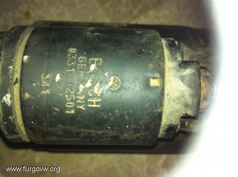

A mi me pasó algo parecido y lo solucioné cambiando el relé del motor de arranque. No se si será lo mismo que la bobina que dices tú. En cualquier tienda de recambios lo encuentras es el relé de encima del motor de BOSCH, me costó unos 60€. Ya dirás a ver...

De las fotos que has subido del motor de arranque, la última es el relé con su referencia y todo... el 501 del final quiere decir que es de origen, de cuando se frabricó tu furgo. A mi cambiando eso se me ha solucionado. Vigila que el volante de inercia no tenga muescas...
