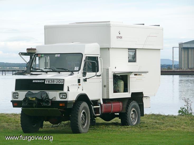

enre9
Diciembre 18, 2011, 21:53:41 pm #38 Ultima modificación: Febrero 23, 2015, 19:43:52 pm por enre9
woow... muchas gracia spor el recivimiento.
La verdad es que Bremachs se ven muy poco... por no decir que ninguno.
Encontrar algo de información en internet nos costó un huevo. Es una marca italiana que aquí apenas tubo repercusión.
Efectivamente es un motor Iveco, pero ahora mismo no se el cubicaje, por que los papeles estan en casa de quien está guardando el camión.
Tiene algo más de 200.000 kilómetros, practicamente todo hechos por dentro del pueblo.
Cuando fuimos hacía la ITV, lo pusimos a 80 y se iba muy bien. El motor no iba nada forzado... aun le quedaba un poco más de chicha. No se si mucho más, pero aun no iba estrujado.
El señor de la brigada del pueblo que lo ha llevado en todo este tiempo, dice que él lo llegó a poner a 120 varias veces... quien sabe.
De todas formas, a 80, en la cabina podíamos charlar sin dar muchas voces... cosa que no pasaba con el Land Rover 109, que a 80 teníamos que ir a grito pelao.
En cuanto al consumo, aun no lo hemos mirado por que no hemos gastado lo suficiente, pero el señor nos dijo que sobre unos 14 o 15... me cuesta un poco de creer, pero el señor de la brigada nos lo prometió... y tampoco vamos a dudar.
Tiene tracción delantera, tracción trasera, y las 4. Sin bloqueo de diferencial. Y como ya dije, marchas largas, cortas y super cortas.
Por lo del peso, pues efectivamente no devemos tener mucho margen.
La idea es sacarle los tres hidráulicos que lleva, y quizas la plataforma y sustuirla por algo más ligero, así bajaremos de peso, y nos quedará más margen de carga.
Lo que sí tengo muchísimas ganas es de meterlo en trialeras y sitios difíciles... pero tendremos que ir con más coches por si nos atascamos.
Como bien decis, es un juguete precioso y muy divertido. Solo tenemos que ver ahora como anda lo del seguro... sin mirar mucho nos han dado un primer precio de 700 euros. Y queremos encontrar algo más economico, por que esto es una pasta. Alguna idea?
Por si alguien se anima con un cacharrito como este, mi consejo es que no os corteis, y cuando veais uno, ir a preguntar por él... que se encuentran muy buenas gangas.
Si no hubiera caido este, ya le teníamos echado el ojo a un Unimog que tienen los que limpian carreteras.
Pues nada... si hay más dudas, aquí estamos para responder lo que buenamente pueda.
Y ya iremos poniendo fotos del proceso... que de buen seguro necesitaremos vuestros buenos consejos!!
Un saludo y mil gracias de nuevo.
PD Unaaaai... ya estamos mirando a ver cuando lo subimos para Hondarribi... ya nos echaremos unas risas ya... entre la chipironera de Dani, y esto, menudo monton de ferralla.
Intentad bajar todo lo que podáis. Una célula-vivienda normal de aluminio anda entre 600 y 800 kilos.
Yo tenía una Bobymag 2 con 620 kilos en vacío. Si le sumas agua, gas, ropa y comida ya tienes 750... Si además vais a llevar algo de equipamiento de 4x4 (Hi-lift, eslingas, winch, palas, planchas...) estaréis muuuy justitos, así que os toca una cura de adelgazamiento severa.
No os cortéis. Todo lo que sobre: fuera.
