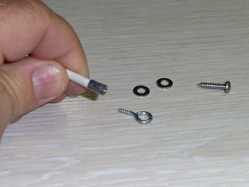

En ferreterías y tiendas de decoración, tienen a la venta el canutillo para visillos, no es otra cosa que un muelle envuelto en una funda de plástico que se vende a metros, se corta a la medida con alicate de corte, y en cada extremo se le ponen los terminales.
Para sujetar visillos, se coloca una tira en la parte superior de éste, y si se desea sujeto en la parte inferior, pues otro tramo en esa parte.
Aquí en la ferretería, el canutillo es el que sujeto con los dedos
Foto  1

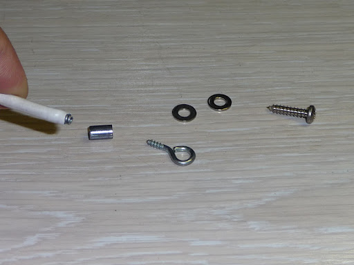

Y en este sobrecillo rosa, el kit para un tramo , consta de dos terminales cilíndricos, dos cáncamos cerrados y por último dos cáncamos abiertos que para este brico desecharemos.
Foto  2
Para sujetar un tramo de canutillo a una pared o techo de madera de nuestra furgo, necesitaremos a parte del terminal y el cáncamo cerrado, un tornillo rosca madera o rosca chapa y dos o tres arandelas, si pueden ser inox mejor
Foto  3

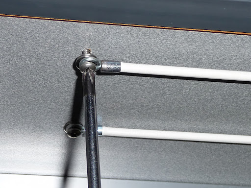

Pasamos el tornillo por el cáncamo y después dos o tres arandelas para hacer grueso y lo roscamos en alguna parte de la furgo.
Foto  6
Mejor fijarlo en una parte techo que no en una parte vertical, ya que la bayeta se secará mucho antes si está alejada de una pared.
