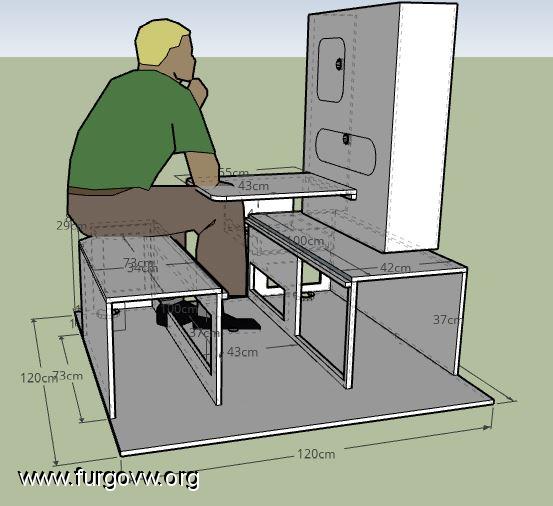

Por cierto, yo sigo con mi proyecto muebles y el sketchup, aqui con una persona que medirá sobre 175cm y 80kl sentada... Es todo muy aproximado

Dios tú sigue poniendo modelos que al final te copio jeje. El año que viene remodelo todo.
Yo creo que con cambiar la bombilla me valdría para no liarla mucho

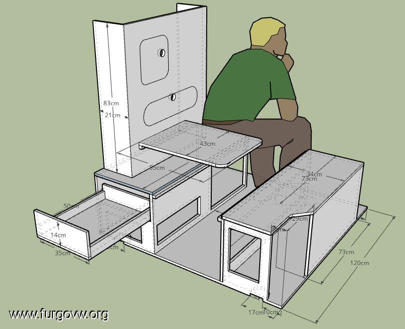

Aui otro punto de vista... mientras sketchup sea gratis yo lo uso.. espero empezar este mes con los muebles, ya hay mono de escapar!!!

Hola,
La verdad es que está fenomenal. A mi el que me hace apaño es el armario lateral, solo.Tenngo un perro grande que va en la zona de maletero y me vendría genial aprovechar el paso de rueda hasta el techo.
A ver si pones fotos del proceso de los muebles, y me inspiro/animo.
También estoy pensando la  base giratoria para el asiento del copiloto, pero me echa para atrás el tema de las homologaciones y que no soy manitas y no me atrevería a meterle mano al asiento para poner la base giratoria.  .panico
Gracias!

A mi me pasa lo mismo, con el ordenador no tengo problema, pero a ver que tal se me da la madera. He comprado sierra circular, lijadora, caladora, mueble para corte, caja con guia de agujero de espigas... me he documentado bastante (YouTube), vamos que estoy preparado y listo, aunque se que lo q haga no va a quedar profesional, al menos que me solucione la papeleta y de paso aprento algo.
Lo cierto es que en la web he visto muebles bastante apañados y simples para nuestra furgo pero lamentablemente el precio y que no son exactamente lo que busco (practicante todo pasa por acabar montando una cama y yo no voy a dormir dentro) me ha animado a hacerlo.
Hacer un mueble lateral te hace aprobechar bastante elespacio y ya si le metesun extraible es otro mundo.
Lo mismo te digo con los asientos giratorios, ganas un monton de espacio, cuando los estrenas flipas de lo que se gana, por aqui hay compañeros que se han hecho  su salita con mesa, vamos una gozada.

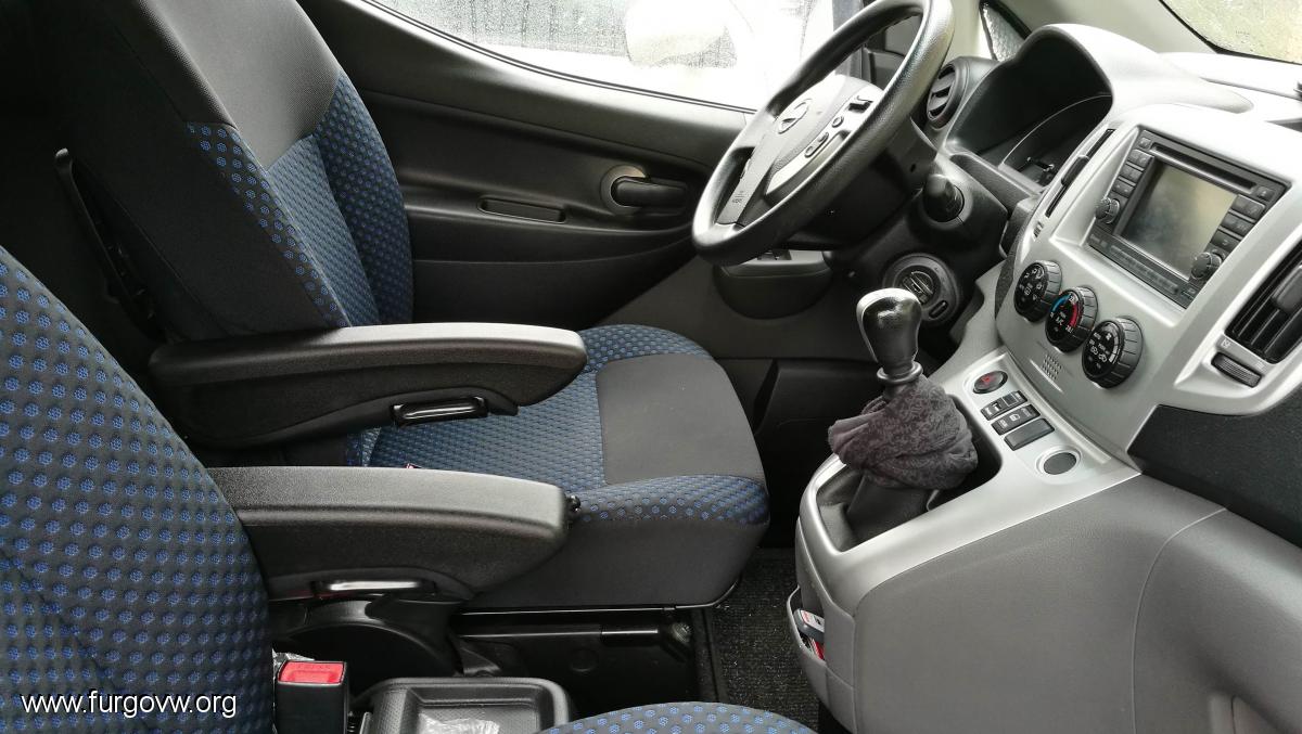

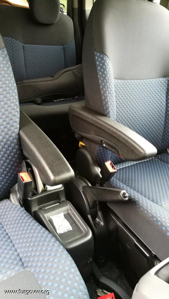

Os dejo por aquí unas fotos de los reposabrazos que acabo de ponerle a la furgo. He visto otros modelos por el foro, pero creo que concretamente este modelo no. https://goo.gl/GCfX5X
Los agujeros del anclaje coinciden con los del asiento perfectamente, pero tienen un pequeño incoveniente: la chapa del asiento no es plana, y la base del anclaje del reposabrazos es bastante grande, por lo que no apoya "plano" uno sobre el otro. Por este motivo, para que queden bien rectos hay que hacer un poco de bricomania, nada dificil. Yo lo he calzado con unas láminas de goma de 3 mm que he recortado adecuadamente para ello. Por supuesto, son abatibles hacia arriba y son regulables en altura con la rueda que se ve por debajo.

Han quedado bien.
Lo que me llama la atención a mi, es lo que alguno lleváis entre los 2 asientos, ahí no hay ningún acople?
