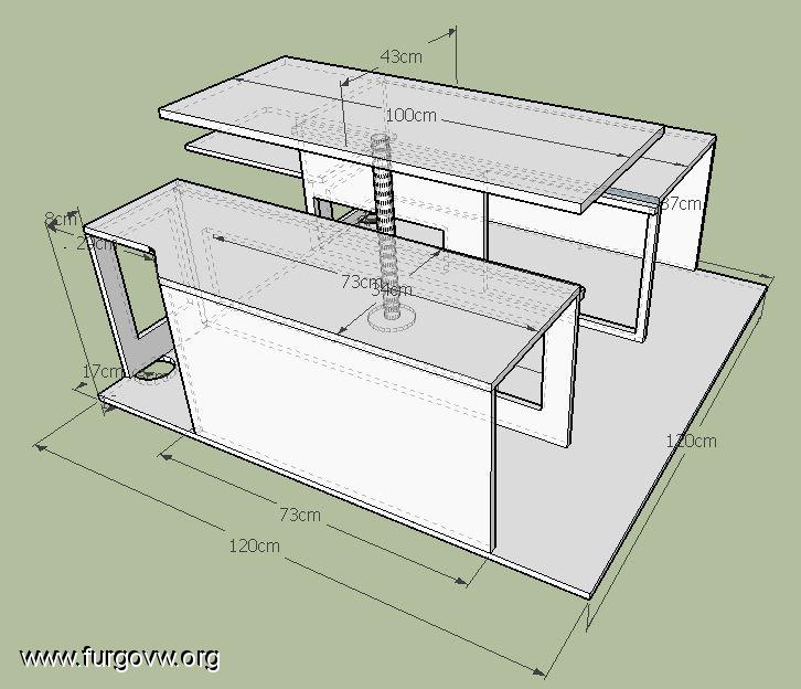

Que altura tienes en asiento para dar con la cabeza? es que 40 cm de altura me parece que anda parecido a los asientos normales de serie, aqui lo dejo con mesa:
JDiego
Cita de: txurtxil en Mayo 23, 2018, 13:35:07 pm
Gracias JDiego!
Yo lo probé con 50 y me daba, por eso cambié de idea jeje

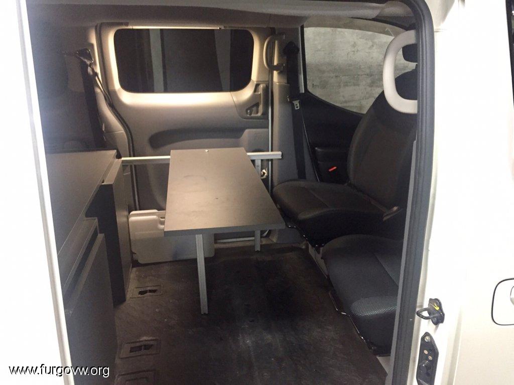

Estoy loco de contento .loco2 .palmas ;D. Hoy mismo he terminado un brico cutrillo de mesa entre los asientos. Así se aprovecha toda la furgo, un lujo. Os lo recomiendo de todas totas. Os paso las fotos.
He aprovechado el tablero que ponía en el suelo entre arcón y arcón en el maletero. En la puerta lateral he fijado una barra de cortina sobre la que reposan los soportes originales de esa misma barra de cortina, pero con el ángulo recto cortado. La única pata es provisional. Tengo un tubo de aluminio de base cuadrada que ya cortaré a medida. Está por resolver el taco que he metido hacia la mitad de la puerta: tiene algo de juego porque toda la puerta está hueca. Escucho sugerencias de mejora   ;).
Asientos giratorios y meter una mesita plegable entre los asientos delanteros y los traseros, es lo que quiero yo hacer, como el compañero de la foto.

Muy practico lo dela mesa yo tambien lo hice parecido en la mia (es una scudo pero vale  igual) lo que le puse unas barras para poder alejar o acercar la mesa a la ventana.
PAra solucionar el tema del taco con juego en el panel, podrias reforzarlo por detras con alguna madera o mejor un trozo de pletina que vaya cogida a la chapa.

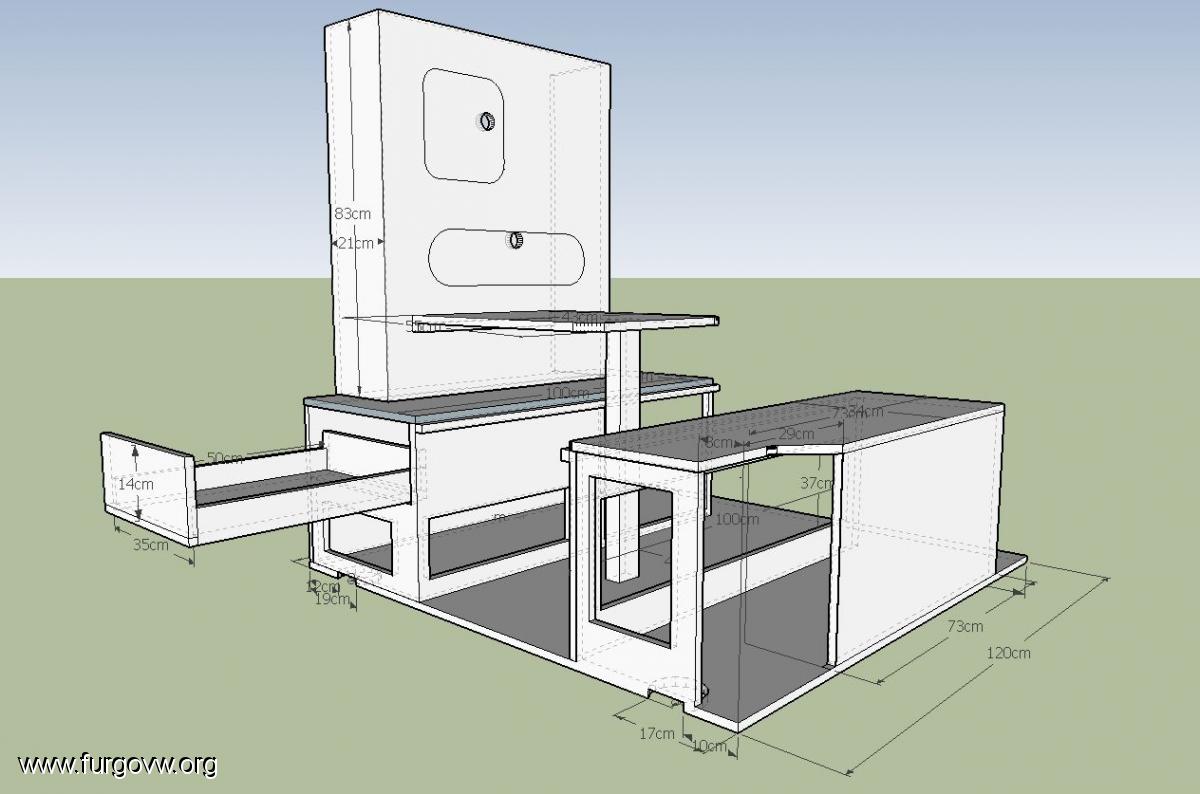

Sigo a ratos actualizando el mueble, esta es otra opción posible, incorporar el ropero tipo california y que se use de mesa, la tabla parte de la cama:
junkhead
Cita de: txurtxil en Mayo 24, 2018, 12:06:30 pm
Yo también quiero hacerme un armarito lateral como ese!!
En mi caso, hice el mueble trasero de tal manera que para hacer la cama no necesito que nada apoye en los asientos de la segunda fila. Queda un poco mas alta eso si... pero en viajes largos quitamos los asientos de en medio para que quede mas hueco, y con los asientos giratorios queda un saloncito majo.
