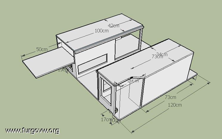

Jajja,
Aprovecho que vengo del mundo de impresoras 3D y algo se del sketchup Si son unos 40cm de altura en los arcones...  creo que del suelo al techo hay por encima de 130cm . Es lo que dan nuestras Nv200
quiero algo como esto...

48 claro, es lo que dan los asientos plegados.
Pues mola un huevo

Pues no se que deciros, yo no soy muy partidario de este tipo de distribucion, finalmente me acaba resultando incomoda por varios motivos, el sitio para sentarse es incomodo, vale para un rato pero no para hacer "vida" , no cabe mucha gente y si eres alto ya ni te cuento las piernas chocan, par entrar es un lio por el porton trasero y no puedes acceder a la parte de delante de la furgo.Tambien hay que hacer los muebles que es un curro y que queden bien y sean practicos.
Ademas la furgo ya tiene asientos muy majos que son comodos y aprovechables, lo mas practico bajo mi punto de vista son las bases giratorias y colocar una mesa creando "comedor" entre la primera y la segunda fila. En el maletero unos cajones extraibles dan mucho juego. En fin creo que hay combinaciones mejores para aprovechar la furgo que ese saloncito en el maletero.
Pero claro cada uno sabe sus necesidades.

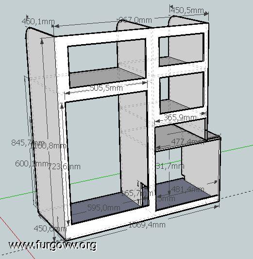

Opinaba como tu, de hecho en un primer mueble pretendia hacer un unico mueble lateral tipo california:
Pero ahora me interesa mas usar el hueco con al menos un extraible, en los arcoches guardo potty y por otro lado en la zona de asientos centrales quitaré el asiento que sobra para dejar una nevera de compresor (35l). También he pensado en actualizar el mueble con una combinación de los dos (armario ropero + saloncito).
En todo caso es lo que dices, es curro, tiempo, ganas y pasta y tiene que quedar bien.
Otras veces he llevado los cortes a la tienda donde compro la madera, he realizado el croquis en dos paneles de 250x120cm, en contrachapado fenólico creo que saldria por unos 160€. Aparte hay que pegar las tablas, cortar, etc... usare espigas de madera.
Poco a poco

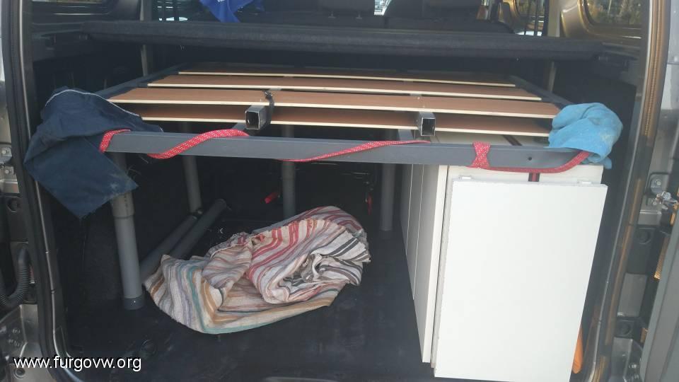

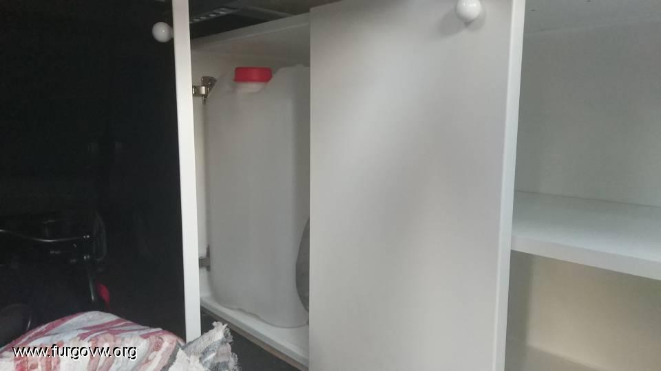

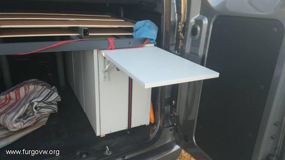

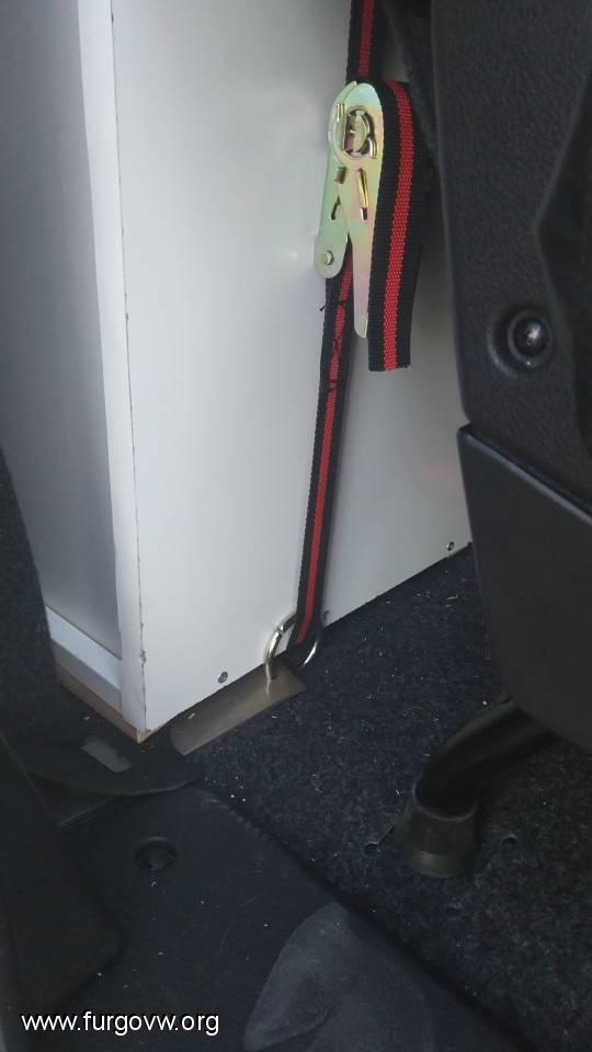

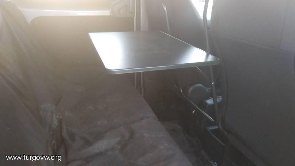

Yo veo esa opción bien también, me convence más la verdad, porque en la mía intenté sentarme y me daba la cabeza en el techo. Mirad, yo llevo ésto
Es en plan barato, pero no me gusta, después de esta temporada voy a cambiar cosas y pienso en cama con tablero y mueble lateral y asiento giratorio y el asiento trasero individual dejarlo en casa
