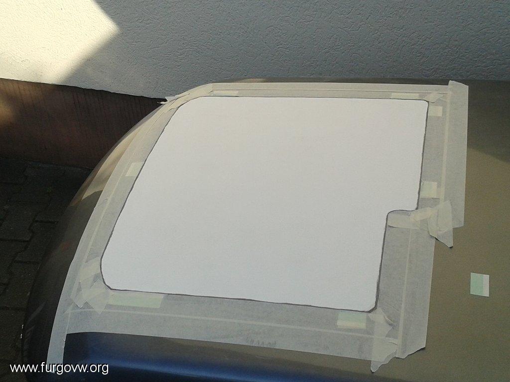

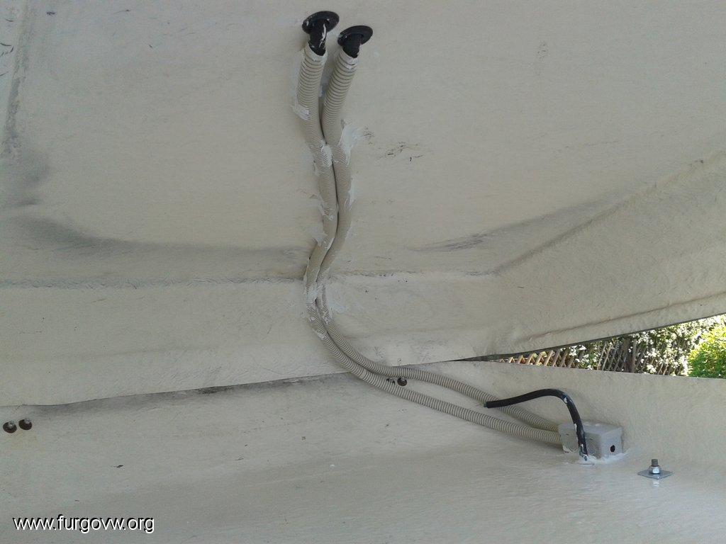

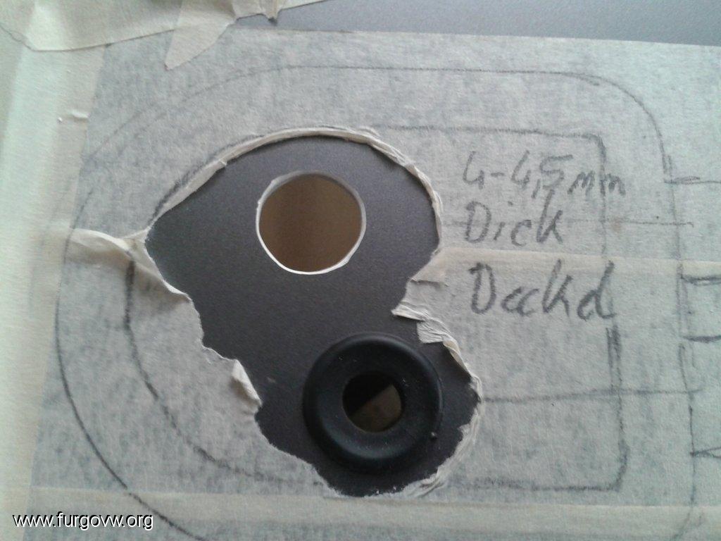

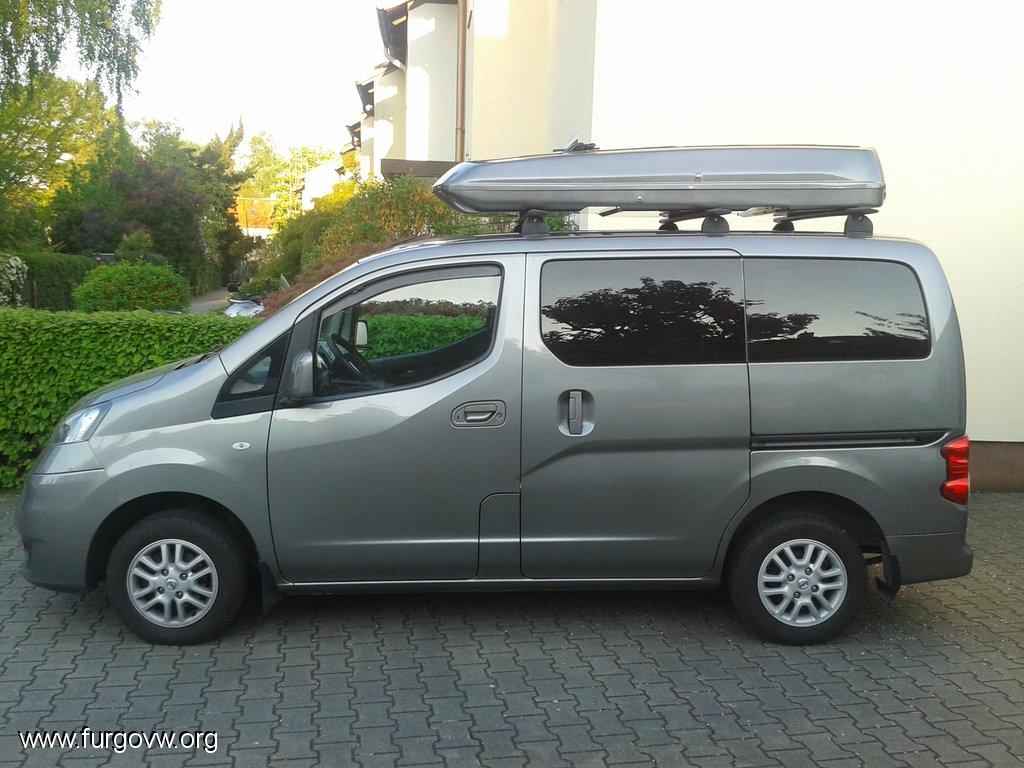

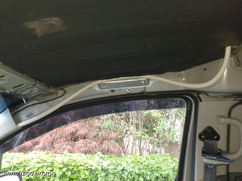

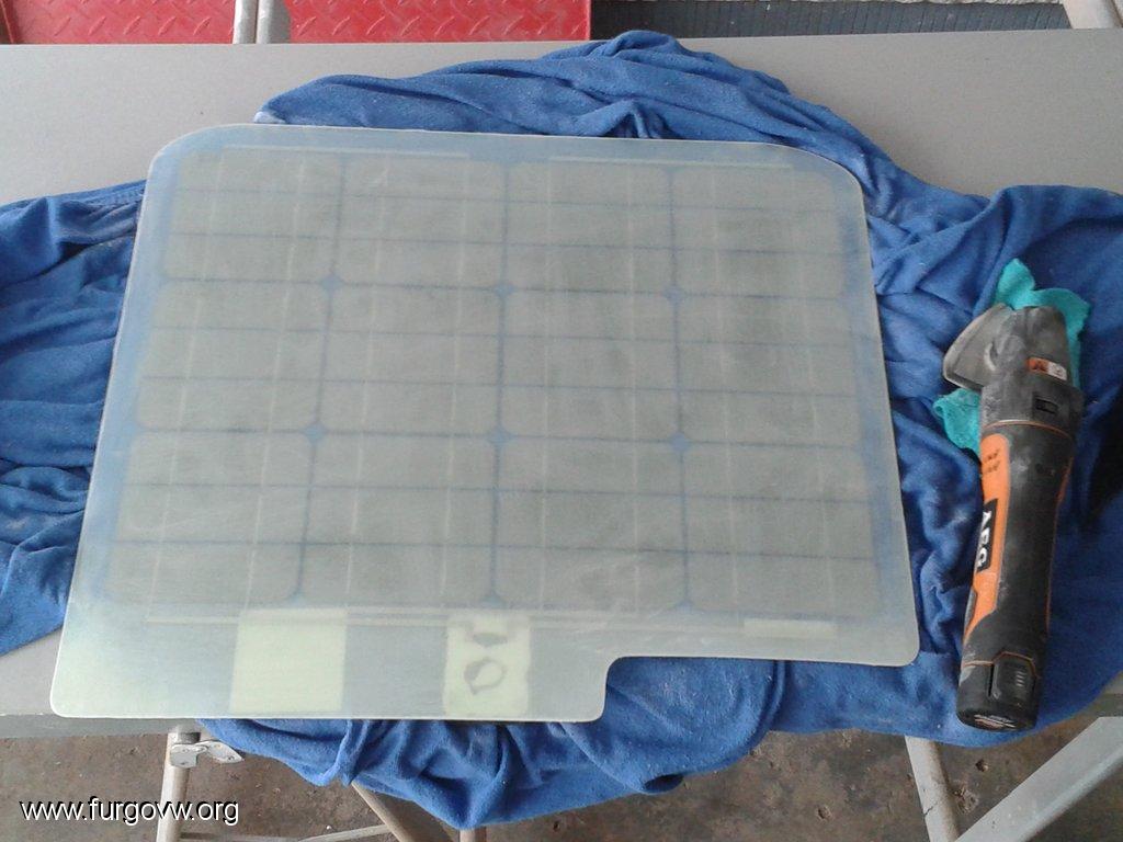

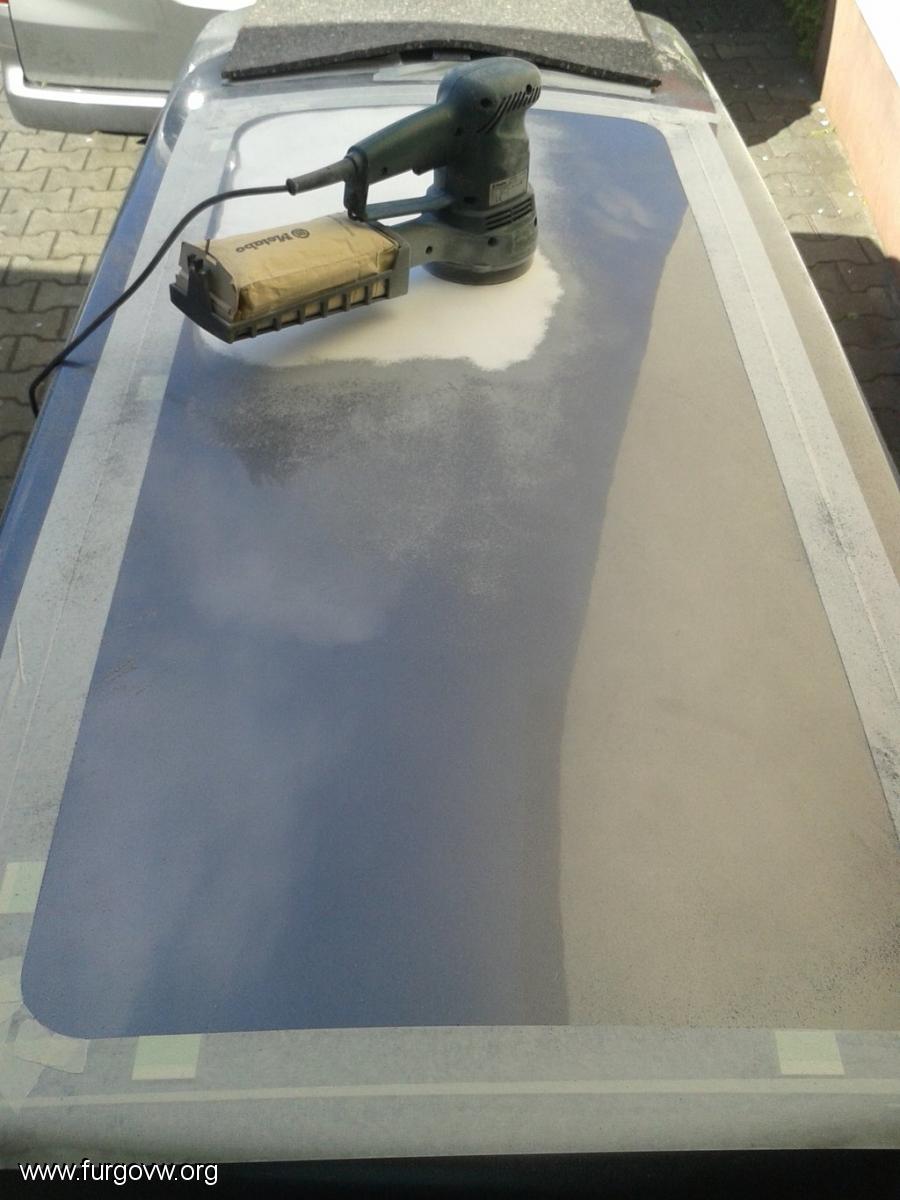

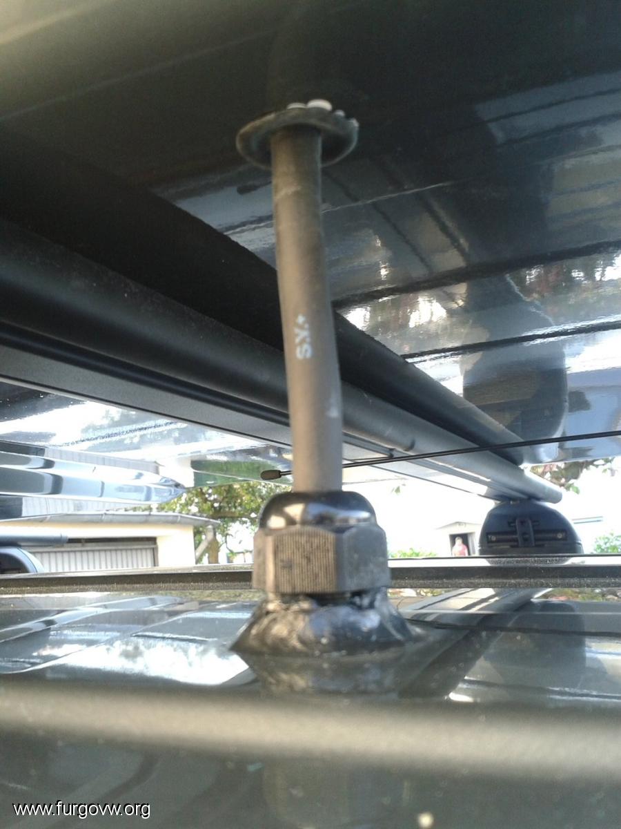

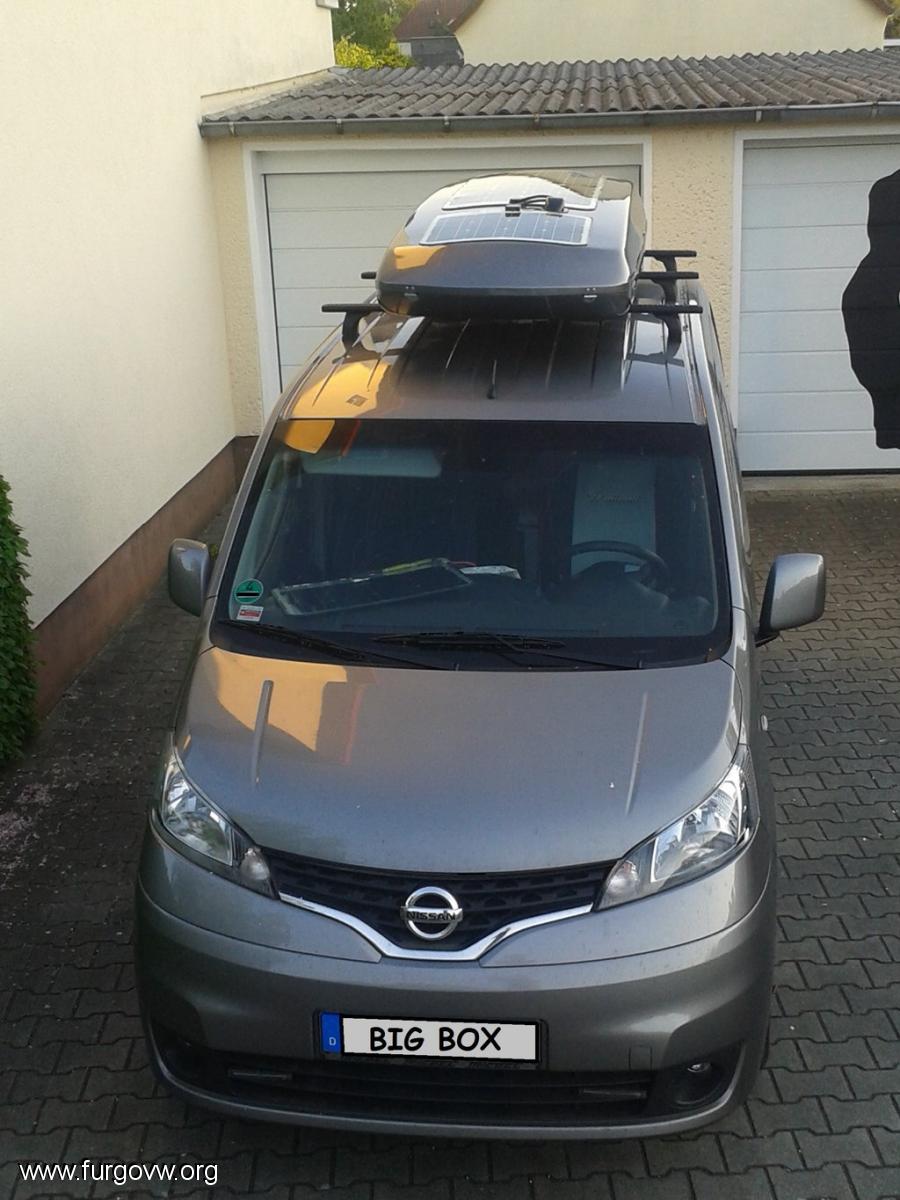

Hola,
hab da mal otra vez lo que, bien por ti para el sol español

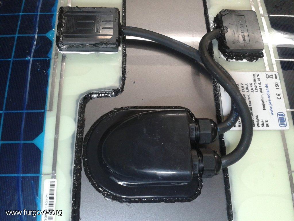

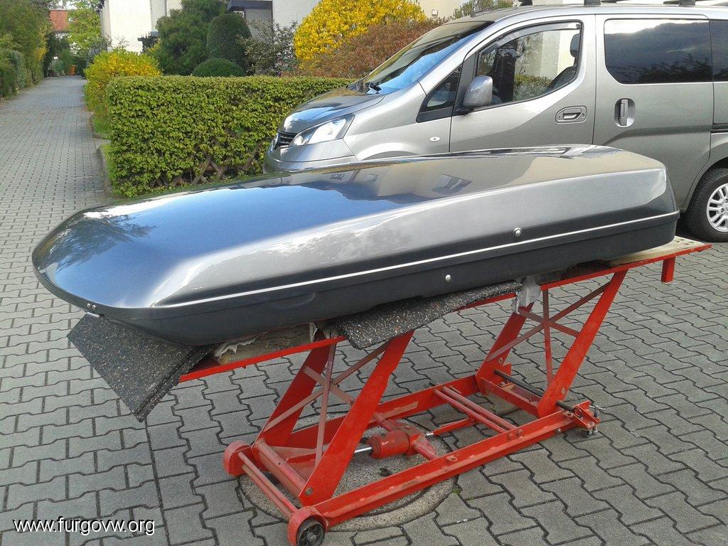

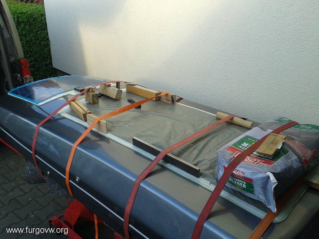

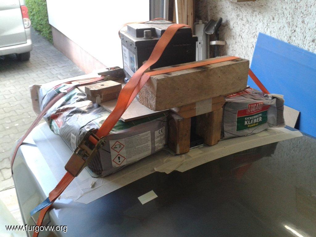

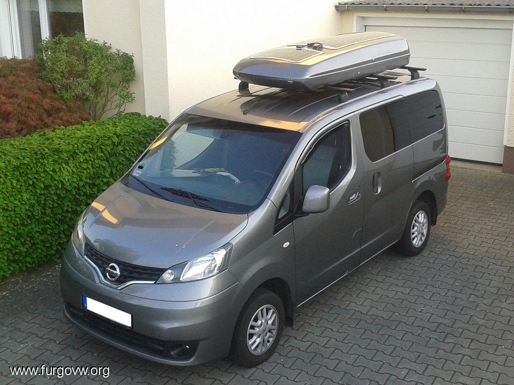

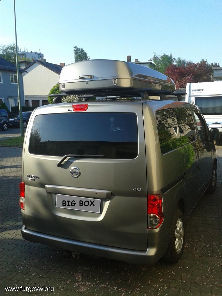

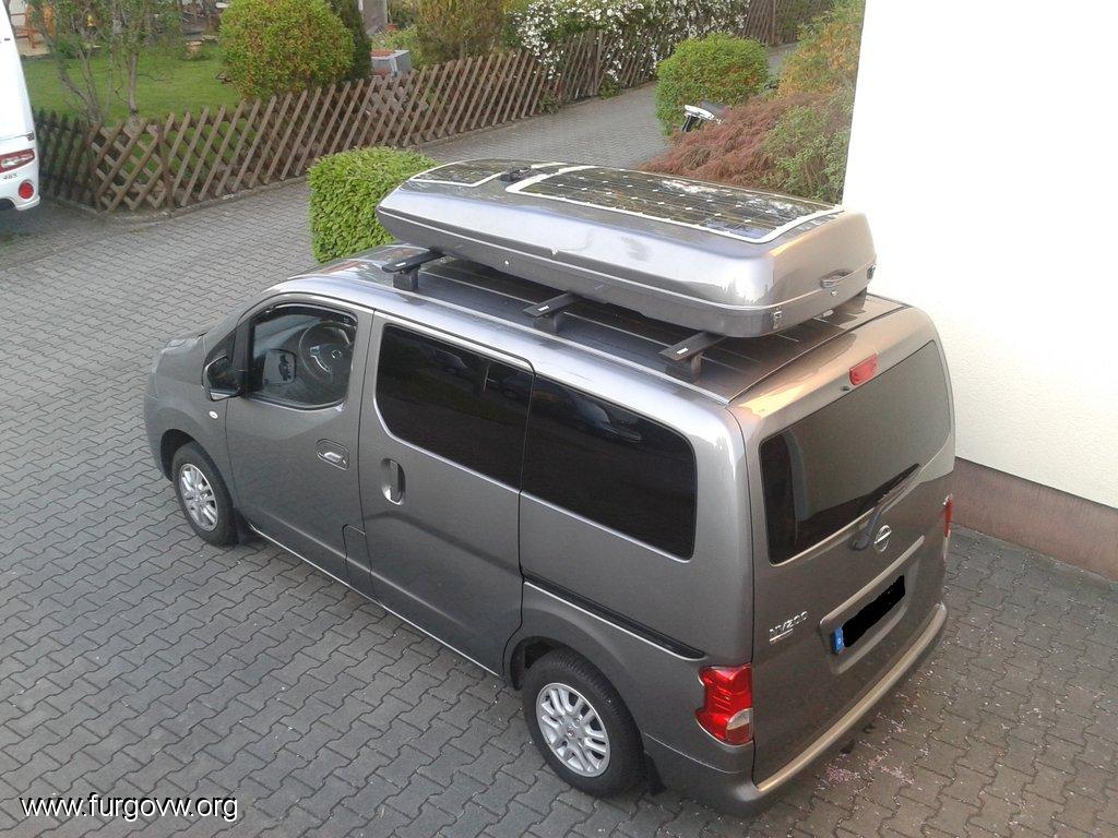

Cofre de techo solar
Solar en el techo de la cabina
Cofre de techo en PRFV 220 x 90 x 30 cm, volumen de aproximadamente 500 litros
2 paneles solares = 100 vatios y 30 vatios = 130 vatios
compró la caja utilizada en blanco, puede ser pintado en el color de la carrocería, paneles solares se pegó, aquí hay algunas fotos de el período de reconstrucción
A partir de aquí todo lo que se describe
NV200 BIG BOX - MULTIBOX Mein Projekt
NV200 CAJA GRANDE - MULTIBOX Mi proyecto
Saludos soleados Cristiano

Nice work Big Box!!  :o
Bien pensado! Lo de las placas solares es algo que también me estoy planteando, según pase el mes en Irlanda me las pongo...

Muy bueno lo de los paneles sobre el baúl.
Seguro que no cuesta mucho hacer la instalación desmontable con un conector/enchufe entre el baúl y la chapa.

Muy buen aprovechado lo de las placas en el cofre. Mi duda está en cómo queda el agujero al sacar el cofre.
Ferfender
Que bueno lo de arcon. Eso estoy pensando yo para liberar espacio. Lo que no se si resta mucho y consume mucho más, y la altura que se gana.
Alguno sabe cuanto miden los parking de los franceses, en la zona de turismos.?? Pasaria??

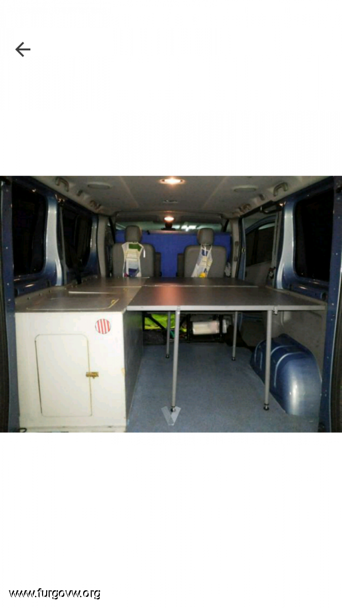

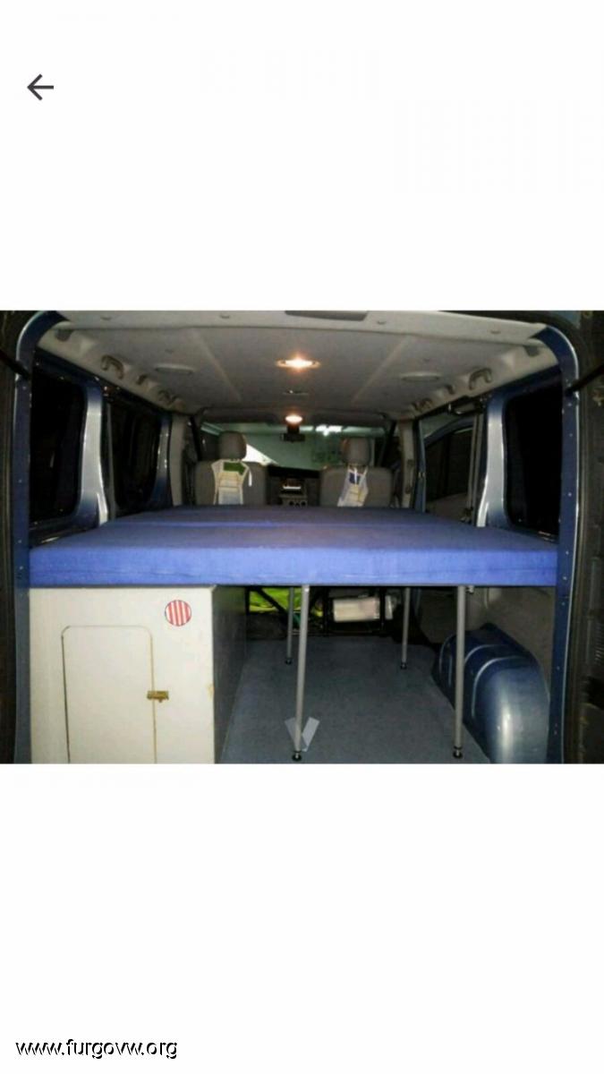

Muy chula. Al verla me pregunto, qué diferencia hay entre 5 y 7 asientos a parte del número de pasajeros? Alguna ventaja extra en la que no caigo? Tener paciencia con los novatos como yo jeje, 48 palos pero novato  .loco2
jam
Cita de: Tiratealbarro en Mayo 18, 2016, 19:22:32 pm
Si quitas los asientos del medio te queda un espacio la mar de majo, por ejemplo. Y los traseros no molestan nada, al ir en los laterales.

Chavales valla bricos chulis, lo de la placa a sido muy buena idea, lo pensare para mi ac.

Ferfender los subterráneos acostumbran a ser de 190cm o 200cm si hay suerte.
Txema76
Cita de: irelandrl en Mayo 18, 2016, 22:13:53 pm
Alguno de 2.10m me he encontrado yo,pero lo que dices tu, la gran mayoria de ellos por Francia son de 1.90-2.00m
van57
Ferfender yo te lo aseguro que no pasa esa con el cofre ,yo suelo ir mucho a Campreton Mininizan.y los franceses son muy listos y debajo del galivo de altura o barrera tiene un guardia tumbado o un rompe muelles y mejor dicho un baden de altura de 20 cmt para que peges y no entres yo e visto alguna furgo romperse los cuernos y rozar el techo ,lo unico que si tienes suerte que no este puesto el candado las movibles para un lateral ,pero cuidadito que luego no te pongan el candado y no puedas salir como vi una vez  el puñetero  ,mucho cuidado te lo digo de buena tinta.un saludo. De paso comento compro tercera fila de asientos y vendo bases giratorias de la marca zoomm

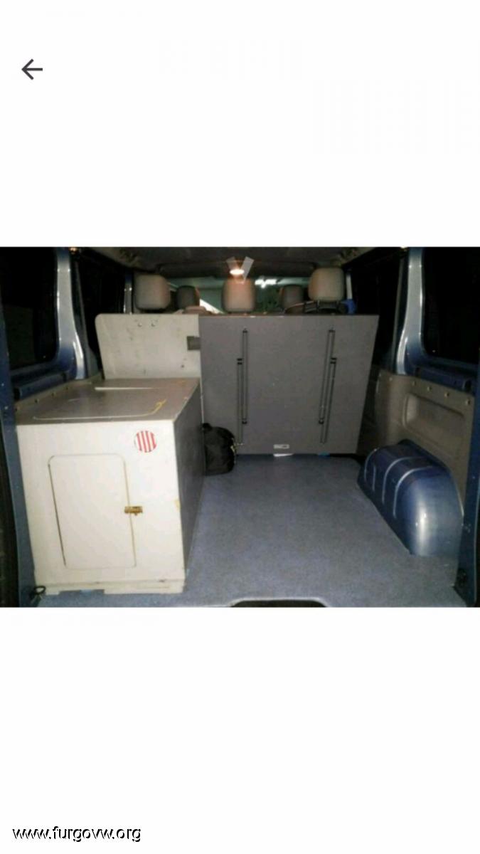

le estoy dando vueltas a cm no perder espacio y tener sitios para guardar...
algo asi no me disgusta....
