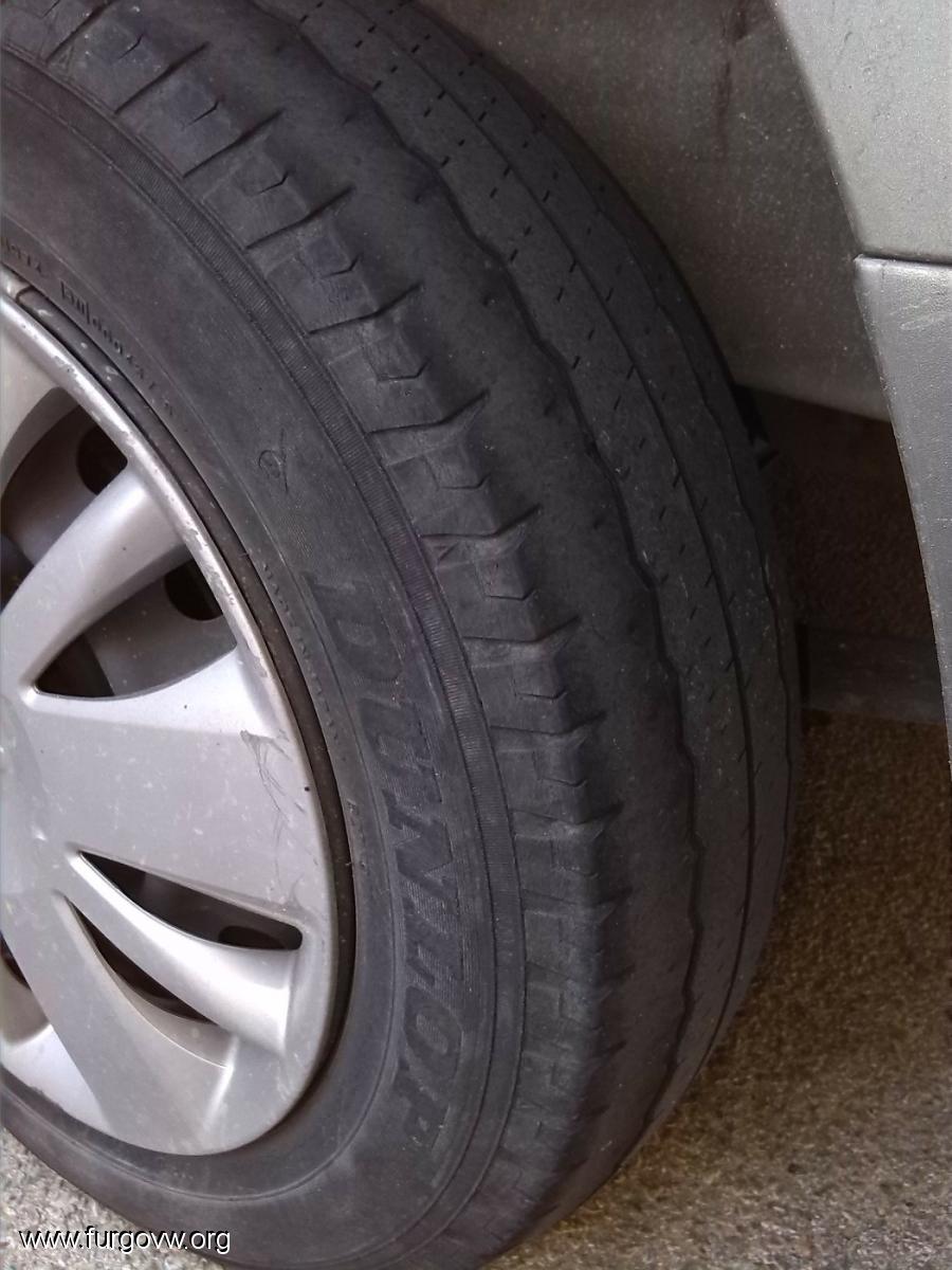

Muy buenas. Comento un tema personal sobre el problema ya contado aquí del eje trasero y el desgaste irregular de los neumáticos. Llevo 15.000 kms en conducción suave sin forzar. Sabiendo por vosotros de este problema, voy controlando el desgaste que tienen las gomas y he podido comprovar que en las ruedas traseras tengo un desgaste asimétrico, se me gasta mas el exterior que el interior. He ido al taller del concesionario oficial Nissan donde compré la furgo, he expuesto el problema y me comentan que la semana pasada ya canviaron un eje trasero de otra NV, en ese caso se gastava mas una rueda que la otra (siempre en el eje trasero). Ellos llevan a calibrar la dirección y envian los resultados a fábrica y allí deciden que hacer, en ese caso, le canviaron el eje trasero por uno de nuevo modificado, ya que el nuestro es rígido y no hay ningún elemento para modificarlo. Así que dejare mi Evalia el próximo martes y le harán lo mismo y a esperar respuesta. De momento el trato con el concesionario ha sido muy correcto. Si interesa os iré informando. Saludos!

Hay tenéis una prueba evidente del desgaste desigual de la rueda. Ya llevo mucho tiempo querían hacer evidente la reclamación hasta el punto de espera a que se le baya el dibujo completamente hay OS dejo una prueba evidente.

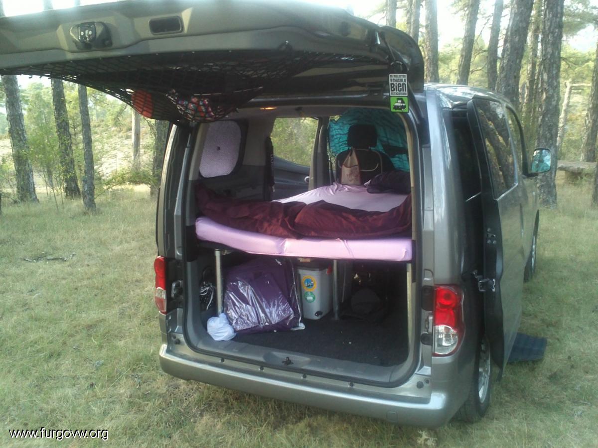

1º La madera yo optaria por contrachapado, bastante resistente y no pesa mucho, yo no llevo nada anclado (no tengo arcones) en eso no te puedo ayudar, soy de cajas de plastiquete que si necesito el maletero las saco y listo.
2º La altura de la cama la tendrias que sacar con el respaldo plegado, no con los asientos recogidos ya que sino se te queda muy alta y no pongas colchon de camping porque aumentas mucho la altura, lo ideal es poner espuma de alta densidad de 10 cm y listo.
Te muesto las diferencias de altura.
Asientos recogidos completamente y colchon de camping.
Colchon 10cm y cama con resplandos plegados.

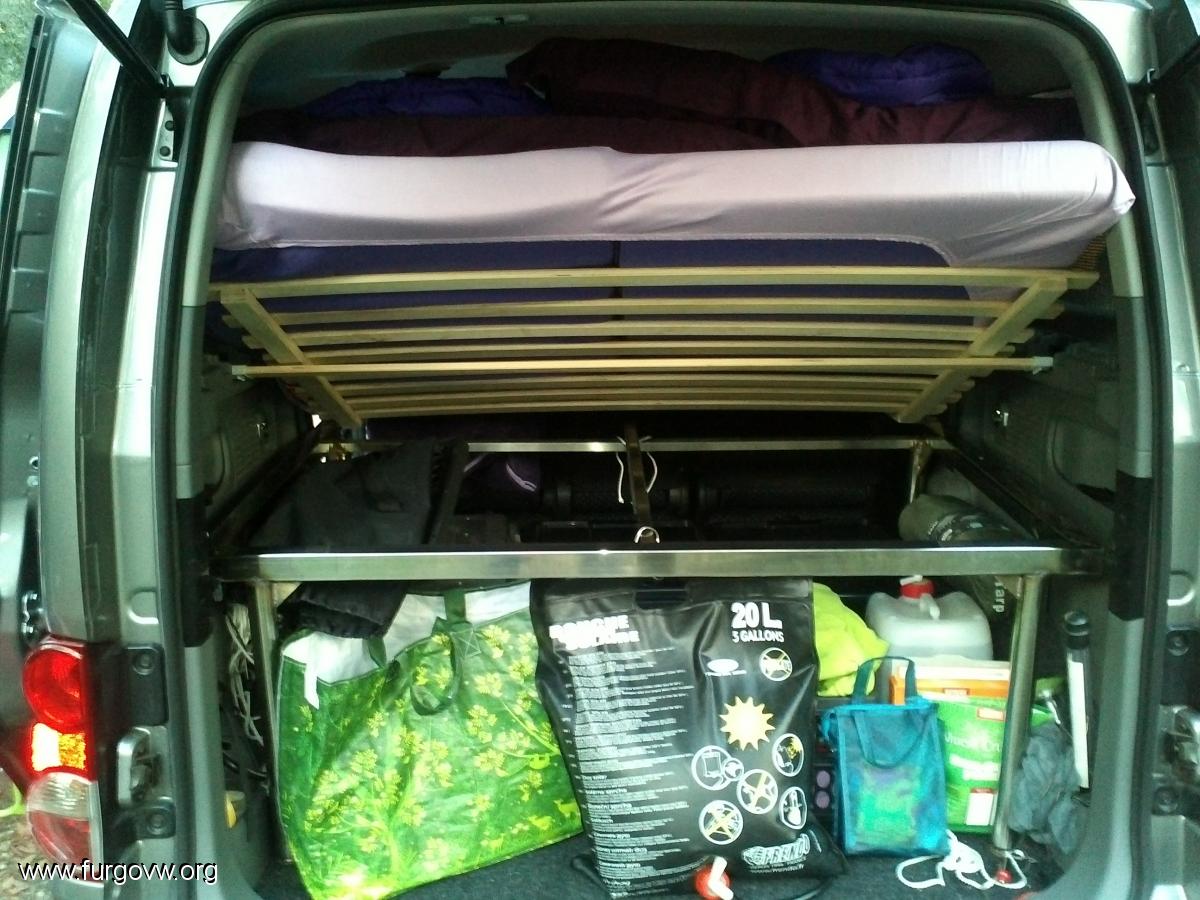

Puedes ver la diferencia de altura con respecto a la ventana. La cama se ve como arqueada y es porque le puse madera DM, mucho peso y poca resistencia. Pero esto fue en la fase 2, Ahora va con un somier del ikea y estructura de acero inox.

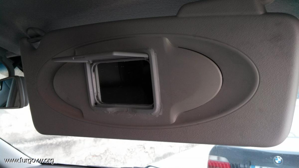

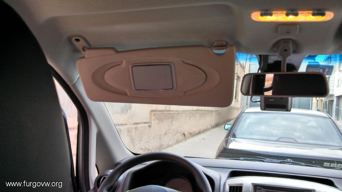

Buenas.
Un pequeño brico que he realizado.
Ya que no lleva de serie espejos de cortesia en los parasoles habia que arreglarlo.
He pillado unos de un desguace(honda civic)con tapa,y chapucilla a la vista.
Sacár los parasoles,marcar y agujerear.......
Sencillo,sencillo.
Espero os guste.
